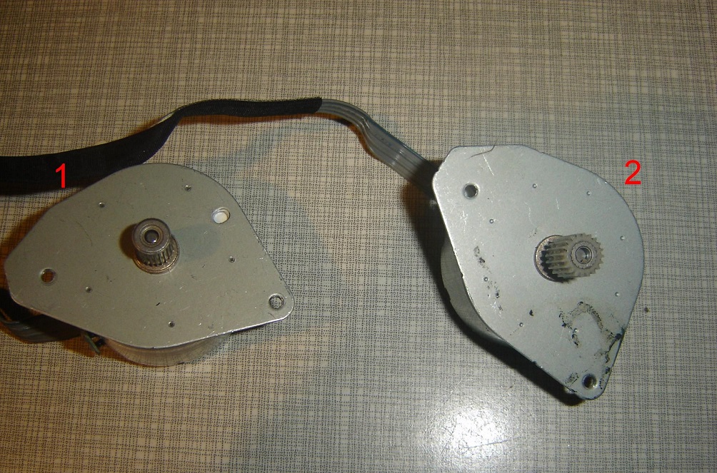

Здравствуйте.
Читая Ваш замечательный форум загорелся созданием станка. Скорее всего для начала фанерного гравера.
Но для начала хотел бы разобраться с электроникой. Сам по образованию механик. Работаю со станками ЧПУ. Инженер-технолог-программист.
Разобрал три принтера. Достал ШД биполярные. Есть Em-464. EM-463.

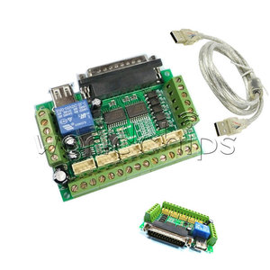

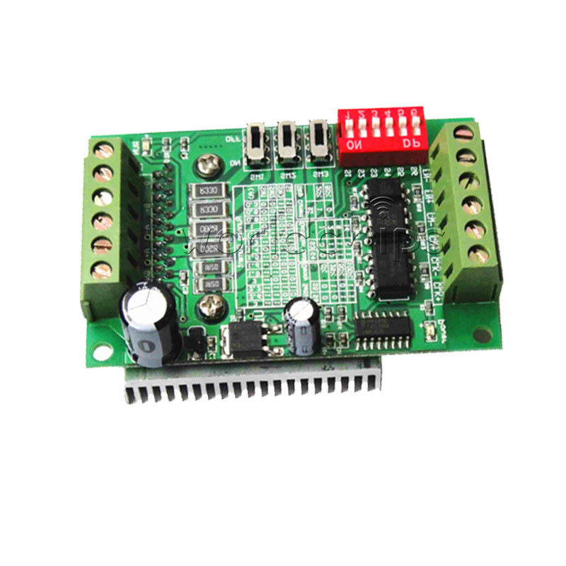

Заказал с ebay драйвер шагового двигателя: TB6560 3A
http://www.ebay.com/itm/321510405025?_t ... EBIDX%3AIT

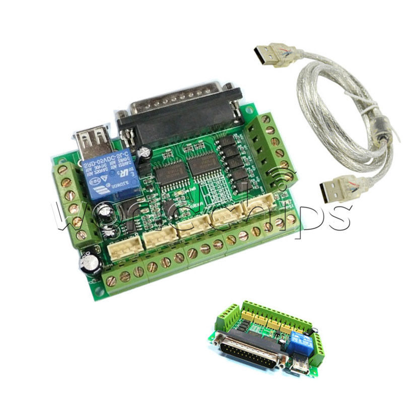

И контроллер http://www.ebay.com/itm/321565835927?_t ... EBIDX%3AIT
s-l1600.jpg (13211 просмотров) <a class='original' href='./download/file.php?id=64213&mode=view' target=_blank>Загрузить оригинал (79.4 КБ)</a>
5 осей. Ну конечно же столько осей мне пока и не надо. Хотя бы две.
Проблемка в том, что четыре проводка все серые. И куда их подключать В- В+ А- А+ не имею понятия. Подскажите? Боюсь сжечь драйвер или контроллер.
С питанием тоже непонятки. У драйвера написано Working voltage 10-35V +-3А. У контроллера 12-24V. Можно же одним блоком питания на 16 вольт запитать оба?
Даташита нету на эти ШД. Прочитал что надо прозвонить. Найти парные и кидать их на В- В+ или А- А+. Так?
Подойдет универсальный блок питания NA-2024 "NEWSTAR" 9V, 12V, 24V, 36V, на 2A max, 72 Вт максимум. ?

Да. Парные найти и попробовать подключить.
Только эти движки не очень подойдут для станка.
Посмотрите их параметры: град/шаг, сопротивление и индуктивность обмоток и сравните с обычно используемыми шаговиками - это во первых.
Во-вторых - работа над станком начинается с проекта, а не с закупки комплектующих, которые могут не подойти под задачи.

Запитать хватит.

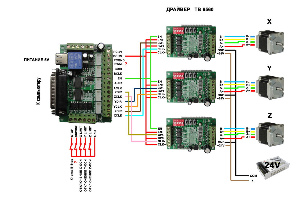

Схема взята с форума, вылаживалась до меня раз сто наверное :)
Что определить выводы ШД без приборов , надо замыкать поочерёдно их между собой, и вращать ротор пальцами. ПРи замыкании концов обмотки движёк начинает прокручиваться значительно туже. Одна обмотка подключается В- В+ другая А- А+
И ещё, часто такие платы LPT не работают, пока питание по USB не подключено.
Для начала выстави самый маленький ток на драйвере, увеличивай постепенно пока двигатель тёплым не станет.

Ну вот, допустим, замкнул (щас не получится, на работе).
Стало хуже крутиться, а в итоге мы определим только пары. а где именно А и В, + и - не понятно.
С этим только методом "тыка" ?
Ничего не сгорит, если бездумно тыкать буду?

Если менять местами провода в парах, то изменится направление вращения мотора.

+\- НЕВАЖНО просто в обратную сторону вращатся будет.
6560 Тем более в этом исполнение самые ужасные.
Если уж брать 6600 хотябы и раздельные (не много осей на одной плате)

Надо подключить:
А+ А- В+ В-
Я могу подключить, если найду пары А и В:
А- А+ В+ В-
А- А+ В- В+
А+ А- В- В+
Шаговик не "порвет"? :hehehe:

не порвёт, от того, как угадаешь, зависит только направление вращения. Переполюсовка любой обмотки приводит только к смене вращения. Впрочем, для этот можно просто галочку в "маче" поставить :)

Для мелких моторчиков я бы посоветовал использовать драйвера на микросхемах А3977, A4988 или DRV8825, работают ощутимо шустрее, "мягче", меньше греются и шипят.

У 6560 регулировка тока ступенчатая + у вашей платы еще и некорректно выполнена регулировка. (переключатели стоят в токозадающей цепи шунта, при переключении под напряжением, огромная вероятность выхода из строя. как впрочем и во время работы. При некачественном котакте переключателя то же)
У 6600 ток задается подстроечным резистором плавно. И они меньше шумят ., моторчик работает мягче.

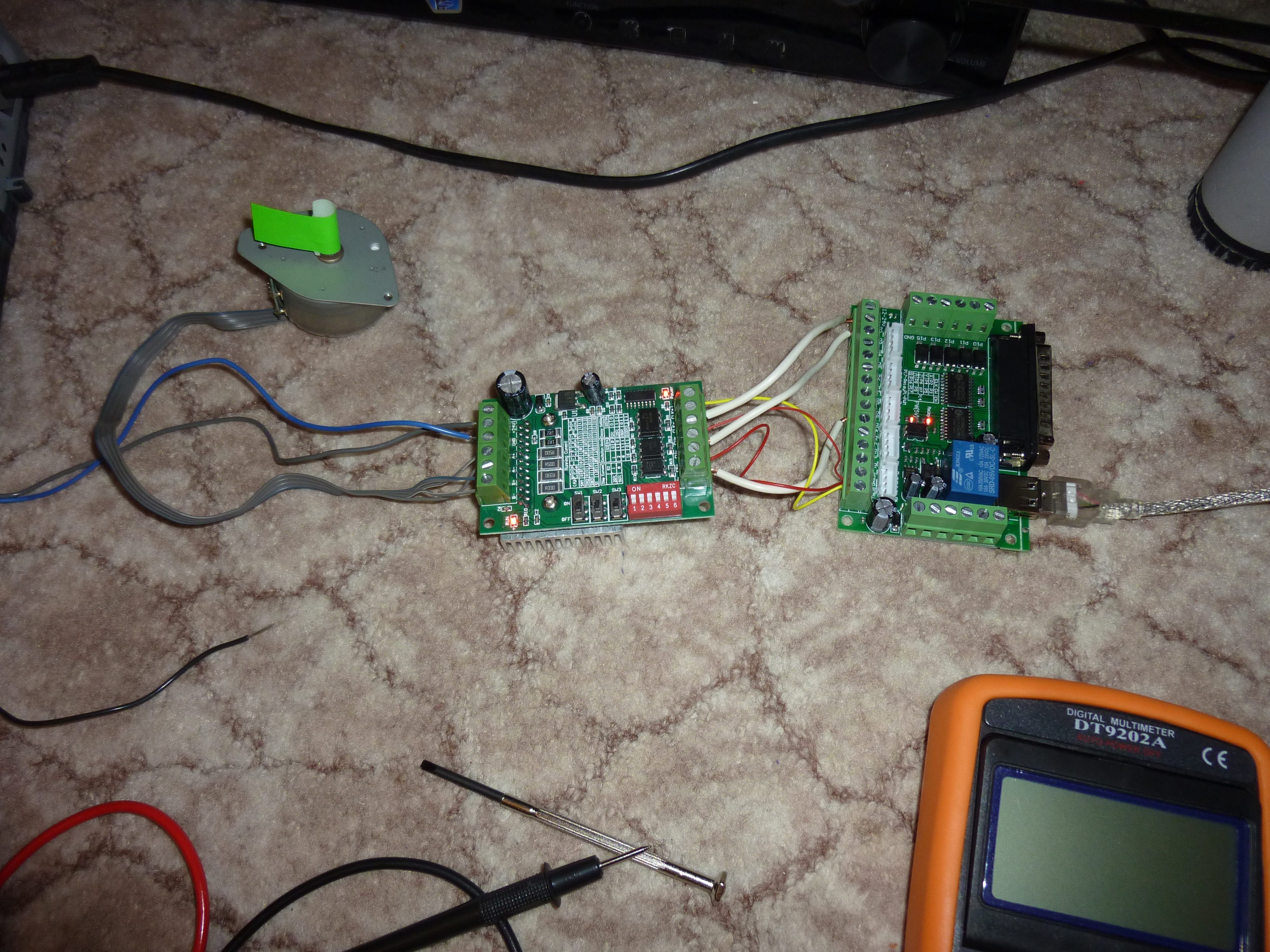

Подскажите пожалуйста где ошибка?
Не крутится ШД (
Кабель один забыл?))))
P1090688.JPG (13087 просмотров) <a class='original' href='./download/file.php?id=64649&mode=view' target=_blank>Загрузить оригинал (6.63 МБ)</a>
berkas
Сообщения: 62
Зарегистрирован: 02 май 2014, 18:57
Репутация: 6
Откуда: Томск (Новосибирск)
Re: Помогите подключить ШД от Epson
Сообщение berkas »
А сигнал от куда берется? LPT же не подключен...)

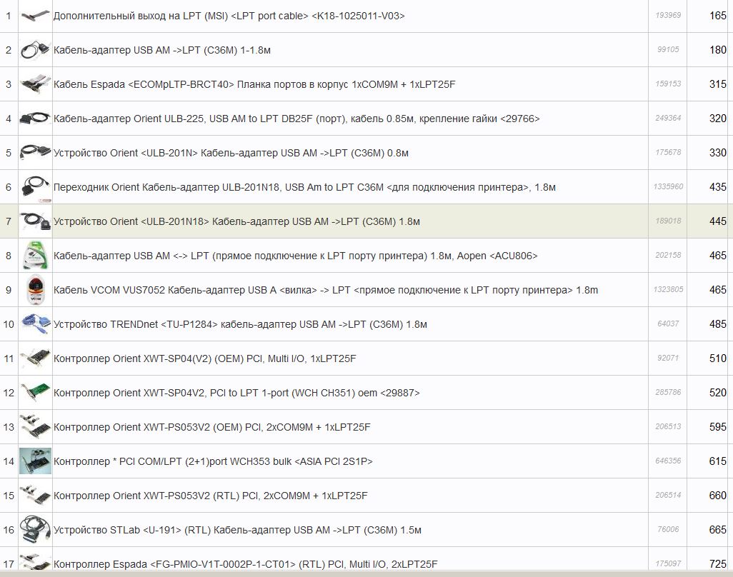

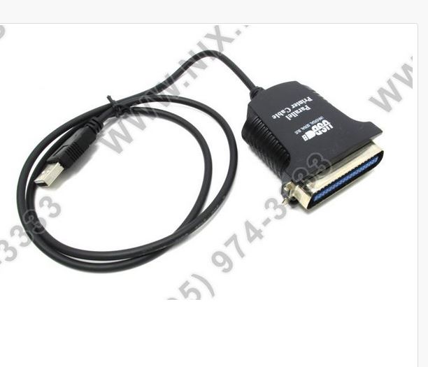

Снимок.JPG (13044 просмотра) <a class='original' href='./download/file.php?id=64812&mode=view' target=_blank>Загрузить оригинал (33.55 КБ)</a>
"Кабель-адаптер USB AM ->LPT (C36M) 1-1.8м"
Подскажите пожалуйста. Эта штука подойдет для подключения контроллера?
180р стоит.
(Думал что по USB и управляющий сигнал тоже пойдет, а не только 5 Вольт)

berkas
Сообщения: 62
Репутация: 6
Сообщение berkas »
На форуме вроде писали про подобные, сам не пользовался. Но PCI LPT всяко лучше=) Или arduino...

Снимок.JPG (13040 просмотров) <a class='original' href='./download/file.php?id=64825&mode=view' target=_blank>Загрузить оригинал (140.97 КБ)</a>
Из этого подойдет что-нибудь?
(справа цены в рублях)
180р стоит.
С данным переходником программы управления не будут работать, т.к. у USB есть некоторые нюансы в протоколе обмена.

А эти из списка Orient контроллеры подойдут?
