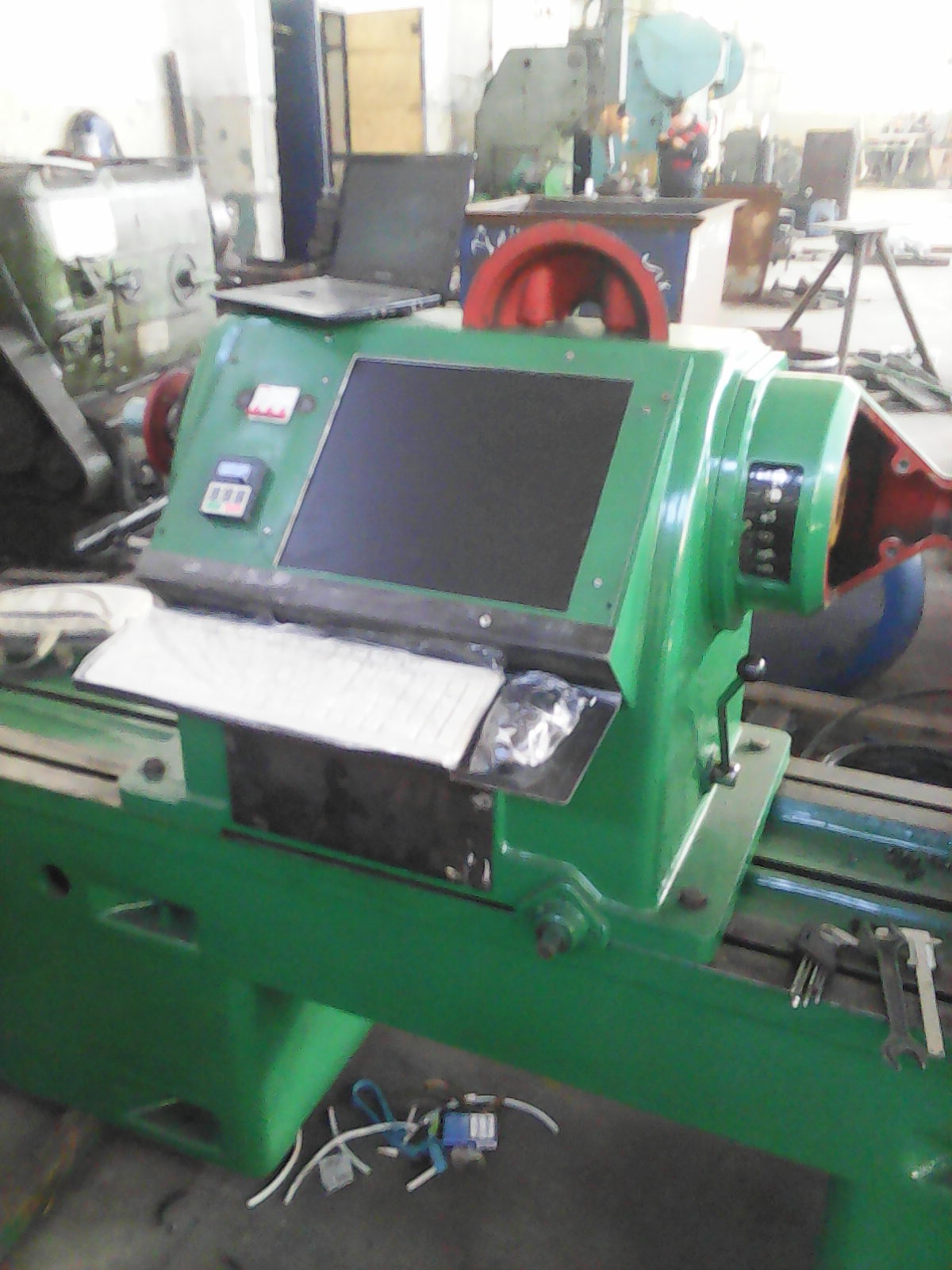

Всем доброго дня!

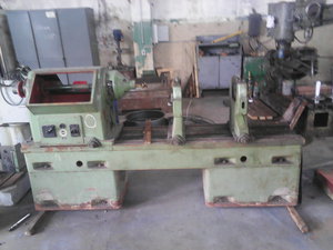

Задумали мы реанимировать балансировочный станок. Железо немецкого производства нашлось на складе.
Заранее извините за качество фото.
Вот такие дровишки. (4236 просмотров) <a class='original' href='./download/file.php?id=63572&mode=view' target=_blank>Загрузить оригинал (225.77 КБ)</a>
Вот такие дровишки.

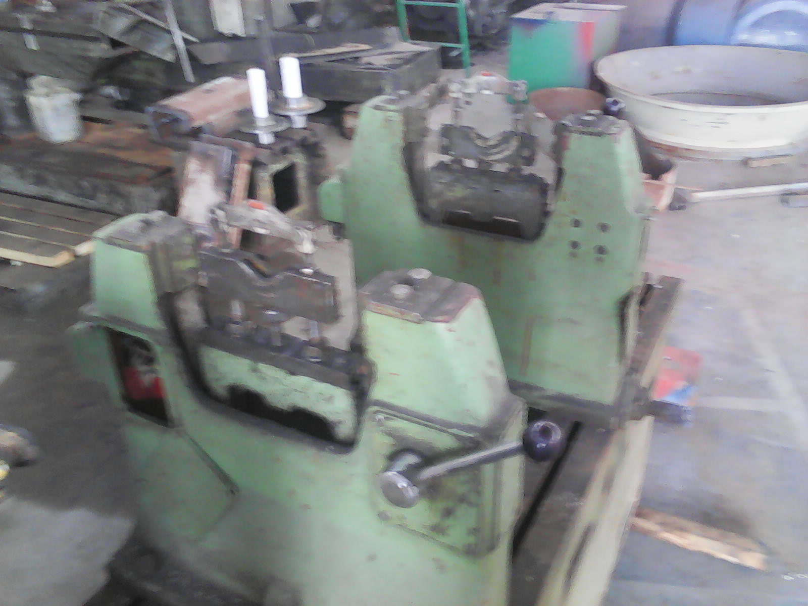

замеры вибрации производились в двух опорах.
Вид на опоры. (4236 просмотров) <a class='original' href='./download/file.php?id=63573&mode=view' target=_blank>Загрузить оригинал (214.02 КБ)</a>
Вид на опоры.
Станочек отмыли,покрасили.
IMG_20151005_142738.jpg (4236 просмотров) <a class='original' href='./download/file.php?id=63575&mode=view' target=_blank>Загрузить оригинал (229.15 КБ)</a>

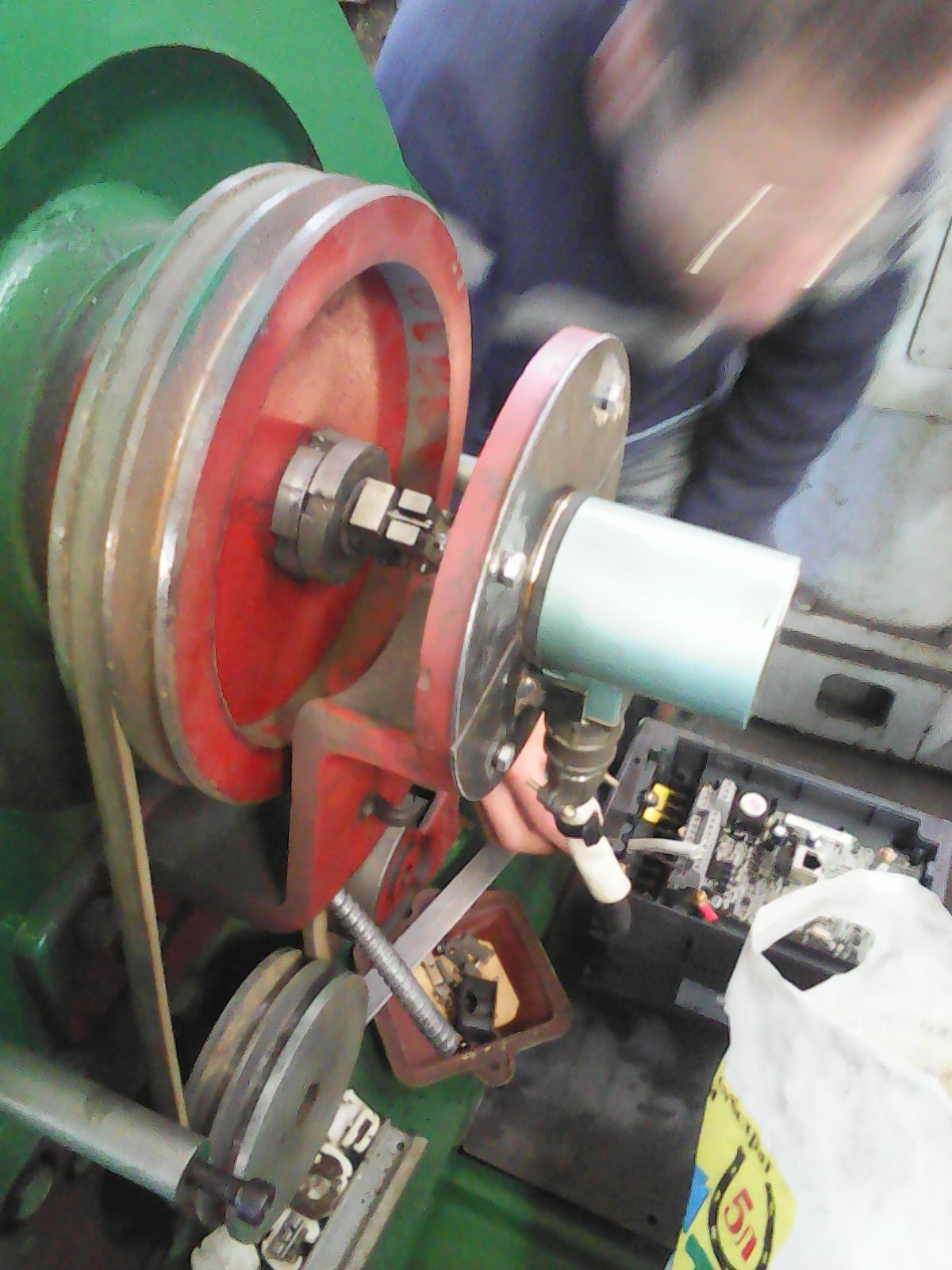

Заменили энкодер, на более свежий ВЕ-178 А5, z=100.
Требуемая точность 1,2 градуса -достаточно.
Энкодер для считывания угла. (4236 просмотров) <a class='original' href='./download/file.php?id=63576&mode=view' target=_blank>Загрузить оригинал (257.9 КБ)</a>

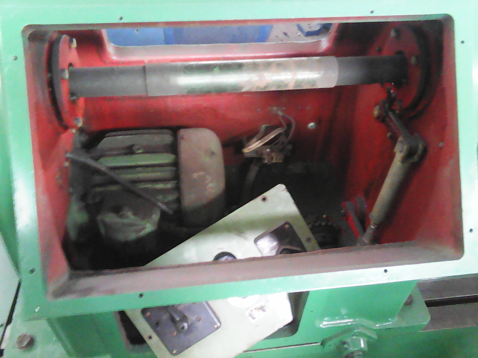

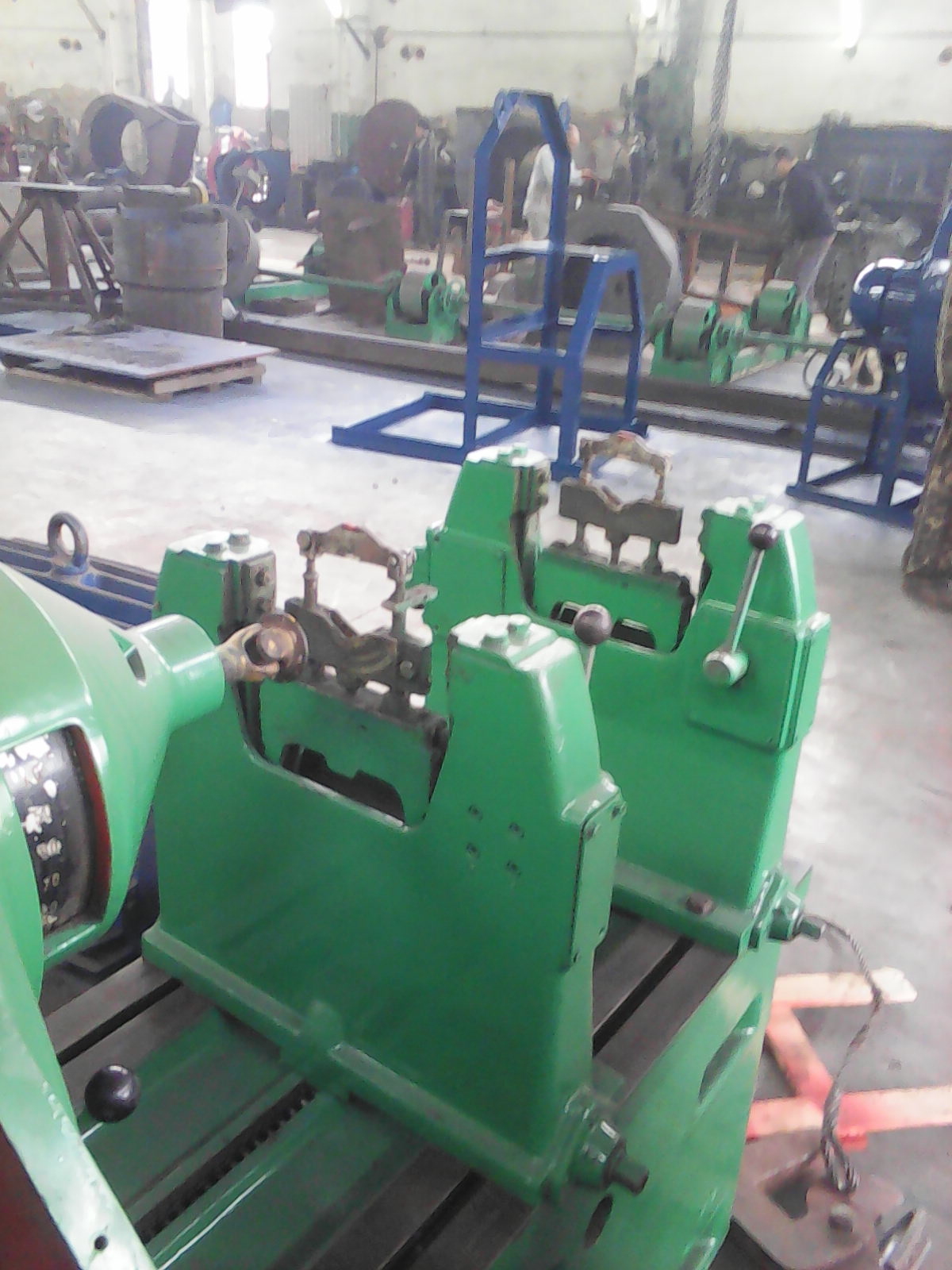

Собственно станок собран, установлен компьютер.
В качестве датчика вибрации в каждой из опор установлена катушка, которая движется в поле постоянного магнита, амплитуда сигнала до 1.5 В.
Свежий вид. (4236 просмотров) <a class='original' href='./download/file.php?id=63577&mode=view' target=_blank>Загрузить оригинал (235.15 КБ)</a>
Свежий вид.
IMG_20151005_142755.jpg (4236 просмотров) <a class='original' href='./download/file.php?id=63579&mode=view' target=_blank>Загрузить оригинал (245.52 КБ)</a>
Идея была такова. В качестве датчика угла используется энкодер, для вращения вала установлен двигатель с частотным преобразователем для плавного пуска и регулировки оборотов.
Сигнал с датчиков вибрации приходит на линейный вход компьютера, с каждой опоры на свой канал.
При запуске вращения программа запоминает максимум вибрации и угол на котором он произошел, до 10-20 точек измерения, для каждого из каналов.
Далее эти данные использовать для подсчета компенсирующих грузов.
А теперь печалька: Не получилось сделать такую программу под WindowsXP, нет точности отсчета угла и соответственно все данные полученые в процессе измерений не верны.
Возможно ли создать такую программу под Линукс, или как то использовать GladeVCP и LinuxCNC?
