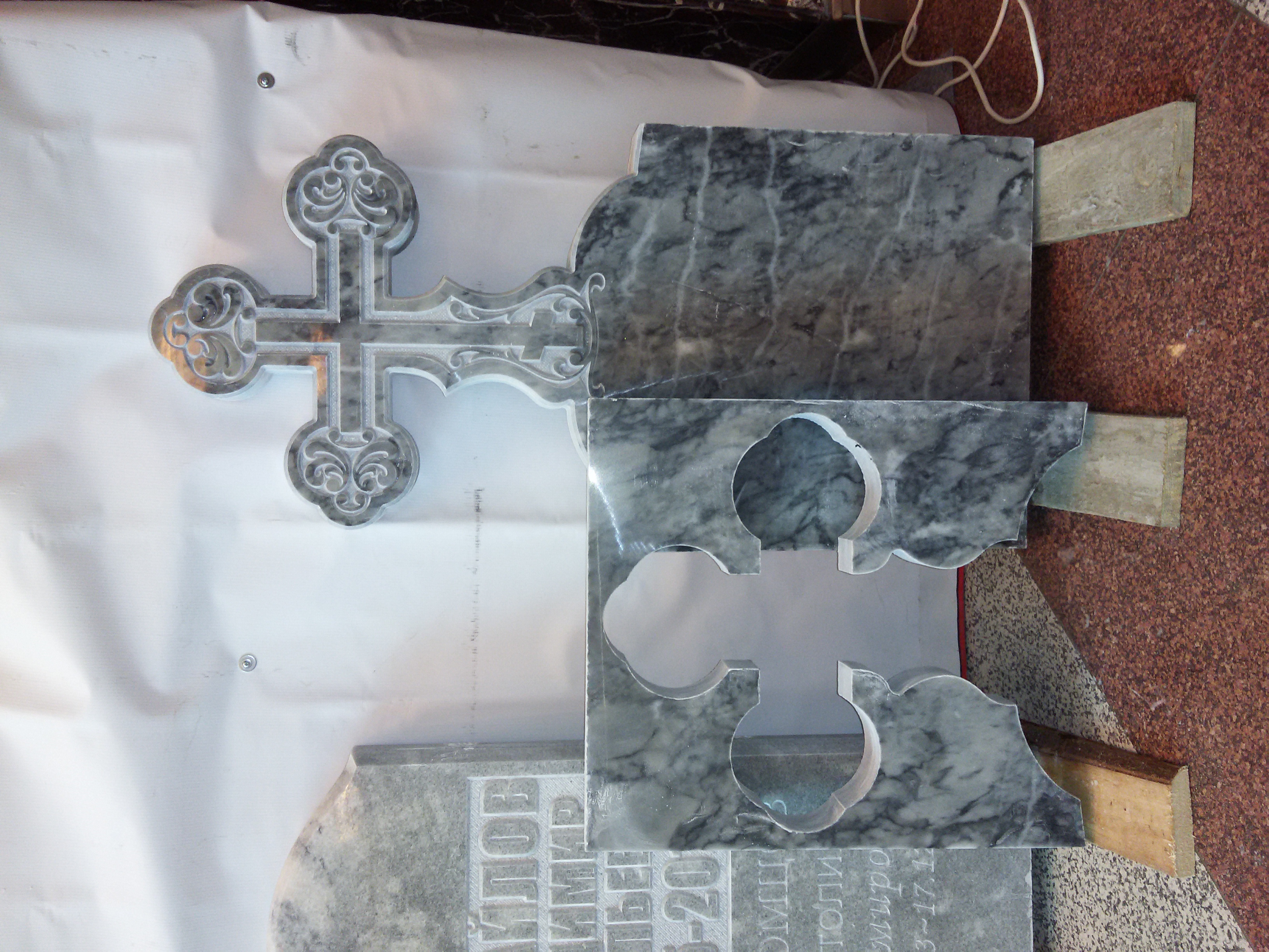

Это то, что сделал станок на видео в первом посте, и так каждый день по несколько штук, на один уходит 90 минут.

Я вот чего то не понимаю... Как можно камень обрабатывать на подобном оборудовании, если для дерева более серьезные аппараты собирают? Или тут допуски + - 5 мм?
Последний раз редактировалось [TARAN]> 12 ноя 2015, 13:02, всего редактировалось 1 раз.
fredy79
Сообщения: 100
Зарегистрирован: 03 июн 2014, 20:22
Репутация: 3
Re: Станок 600х900 из конструкционного профиля по камню
Сообщение fredy79 »
интересно, откуда такие цифры +-5?
