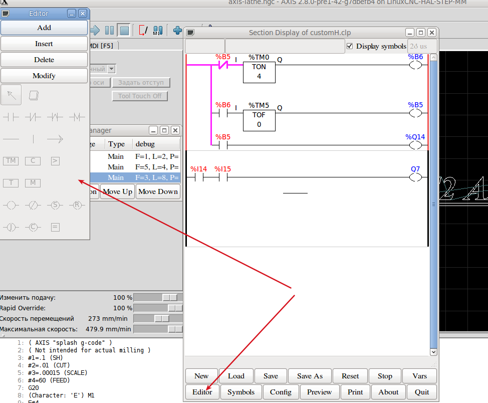

Спасибо. Еще вопрос. В CNC я новичок, подскажи пожалуйста как поменять параметры работы смазки направляющих?

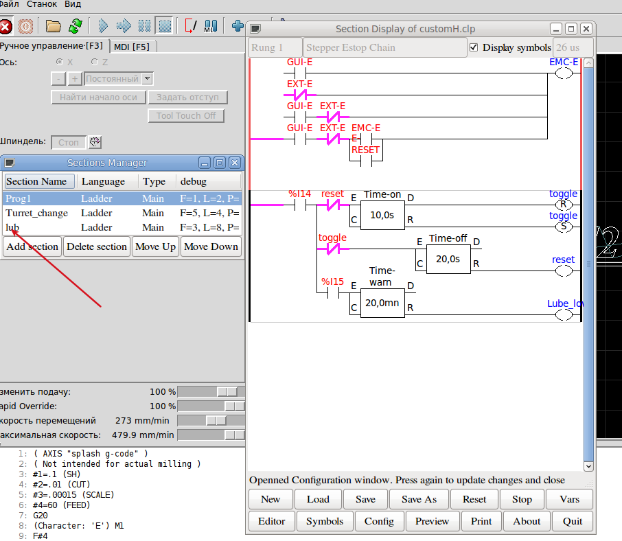

включение импульса смазки у тебя реализованно в ладдере...
всё легко корректируется при необходимости:

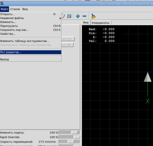

запускаем емс
в меню файл жмем PLC редактор:
Рабочий стол 1_050.png (2712 просмотров) <a class='original' href='./download/file.php?id=63493&mode=view' target=_blank>Загрузить оригинал (49.35 КБ)</a>
появится два окошка ладдера
активируем секцию "lub"
Выделение_051.png (2712 просмотров) <a class='original' href='./download/file.php?id=63488&mode=view' target=_blank>Загрузить оригинал (123.86 КБ)</a>

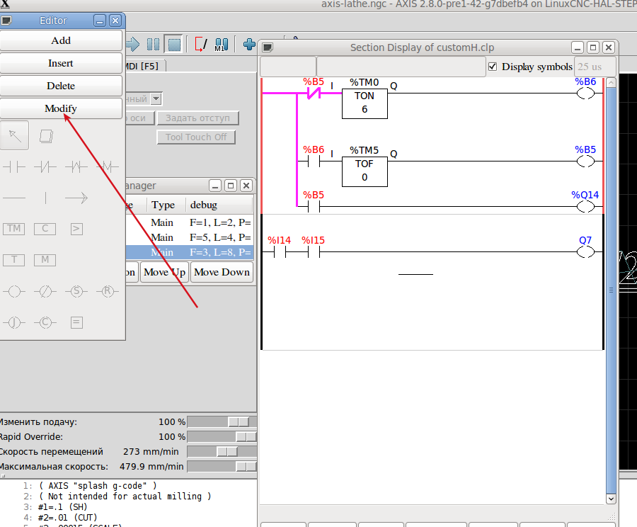

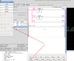

жмем кнопку Editor:
Выделение_052.png (2712 просмотров) <a class='original' href='./download/file.php?id=63489&mode=view' target=_blank>Загрузить оригинал (113.41 КБ)</a>
в появившемся окошке редактора жмем Modify:
Выделение_053.png (2712 просмотров) <a class='original' href='./download/file.php?id=63490&mode=view' target=_blank>Загрузить оригинал (88.56 КБ)</a>

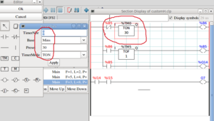

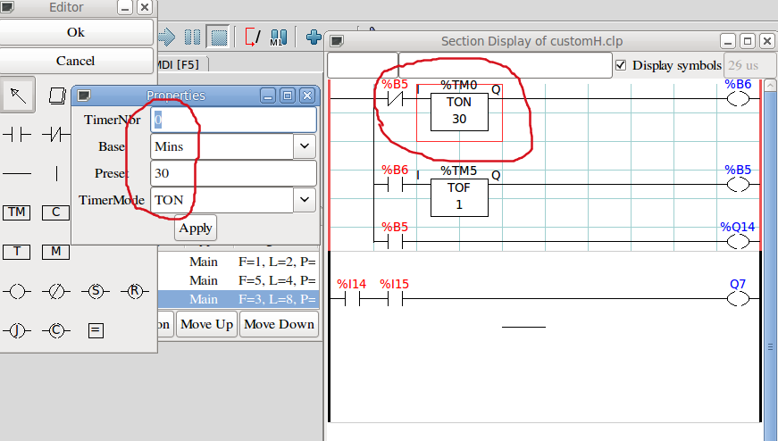

нам нужно отредактировать уставки таймеров,их у нас два:
TM0 у нас определяет время паузы
TM5 определяет время работы насоса
жмакаем на изображении таймера и в появившемся окошке Properties изменяем значения(сейчас стот 30 минут на паузу и 1секунда на работу)
Выделение_054.png (2712 просмотров) <a class='original' href='./download/file.php?id=63491&mode=view' target=_blank>Загрузить оригинал (63.62 КБ)</a>
после того,как изменили значения - жмем Ok и проверяем работу системы ...
если всё устраивает - нажимаем Save('это сохранит нашу коррекцию в файл)
Выделение_055.png (2712 просмотров) <a class='original' href='./download/file.php?id=63492&mode=view' target=_blank>Загрузить оригинал (111.07 КБ)</a>
всё...
