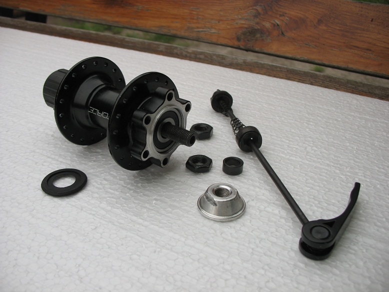

Задумал сделать хендмейд шпиндель, а за основу взять веловтулку на промподшипниках.
Собственно вопрос, как извлечь ось и на ее место посадить вал с цангой ER11, не повредив подшипники?
Бить по оси не вариант, подшипник в помойку, можно ли съемником выдавливать ось?

А без пресса не пойдет? Есть съемник, есть гидродомкрат 12Т и сварка.

Я в принципе хочу понять, можно ли просто выдавливать ось съемником?
Re: Как извлечь оси из подшипников?
Bmax77 писал(а):можно ли просто выдавливать ось съемником?
Только с опорой на внутреннюю обойму, не нагружая шарики.

мда, задачка. хотелось бы сохранить подшипники.
интересно как ее собирают? греют? а как же резиновые уплотнители на подшипниках?

А можно на фото втулки с подшипниками глянуть? В старт-сообщении картинки не видно.

Вообще то в первом сообщении фотка.

Bmax77 писал(а):интересно как ее собирают?
Запрессовывают :)

Как ее распрессовать обратно? Или не париться и просто купить новые подши, а эти выбить?

По самой втулке с осью - а смысл? 1 раз собранное оно расчитано только на "разрушающую" разборку - когда ресурс подшипников уже выработан их просто разибивают до конца, а подшипниковые кольца снимают/вытаскивают съёмниками. Новые подшипники насаживают прессовкой - в начале 1 на вал, потом его вместе с валом во втулку и уже второй с помощью пресса насаживают на вал и сразу-же прессуют во втулку. По другому данный узел не собрать. Разве-что сделать все посадки со скользящим допуском и сажать всё на фиксатор валов(жидкий, родич фиксатора резьбы). Но таким обычно грешат китайцы - там допуск в десятку в порядке вещей :(
Bmax77 писал(а):Я в принципе хочу понять, можно ли просто выдавливать ось съемником?
Нет - этим вы повредите подшипники - на дорожках качения появятся лунки от шариков.

Выбиваете ось со стороны барабана, там внатяг только один подшипник посажен должен быть, подшипники на выброс, внутри трещотка- резьба правая, это если втулка как на картинке, если шимано у них по другому чуть чуть, вообще правильно говорят сходите в сервис, можно в велосервис.

Вообще-то обычно запрессовывается наружная обойма подшипника, а на валу посадка скользящая, после откручивания гаек снимается от руки. Если подшипники радиально-упорные (как и в обычных велосипедах), то часто их можно просто разобрать, вынув внутреннюю обойму и сепаратор с шариками. А потом уже выпрессовать наружные обоймы.
