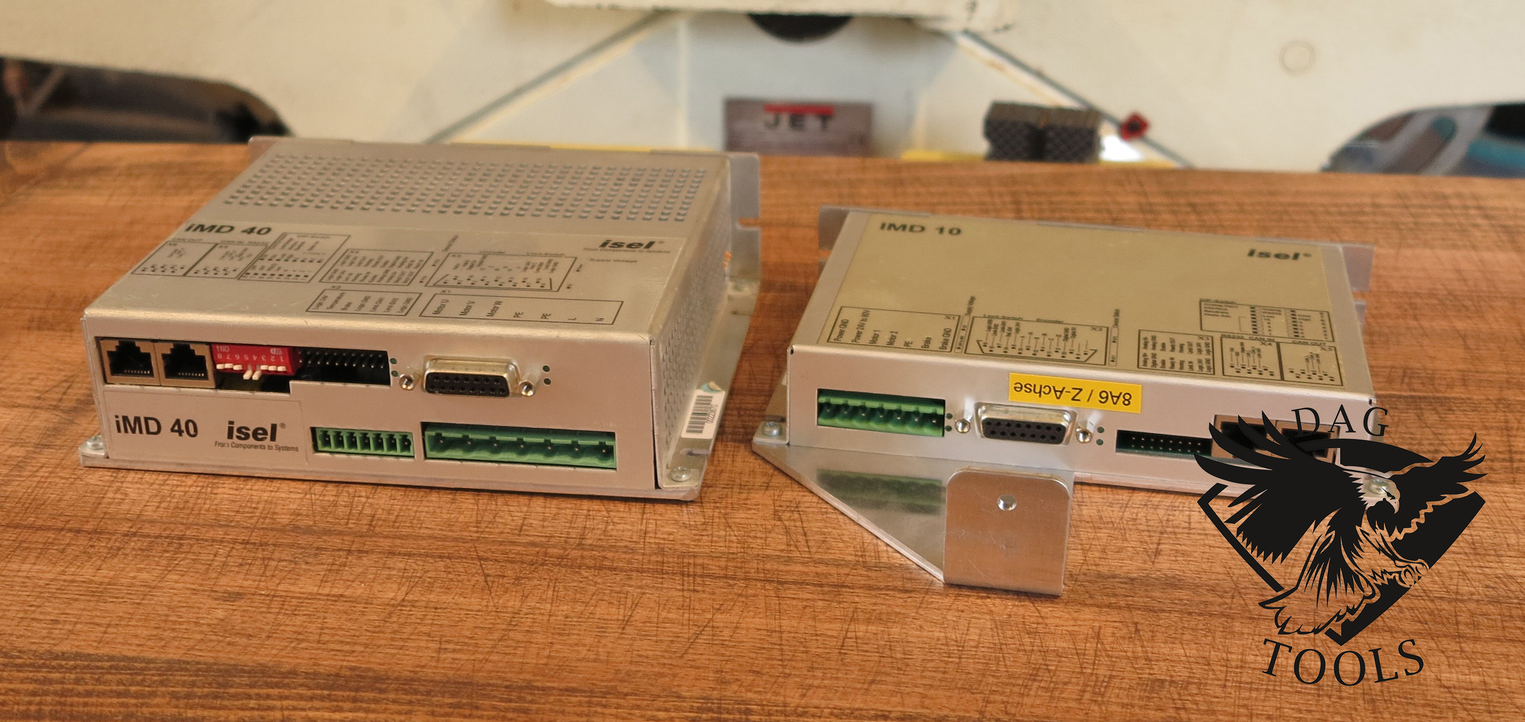

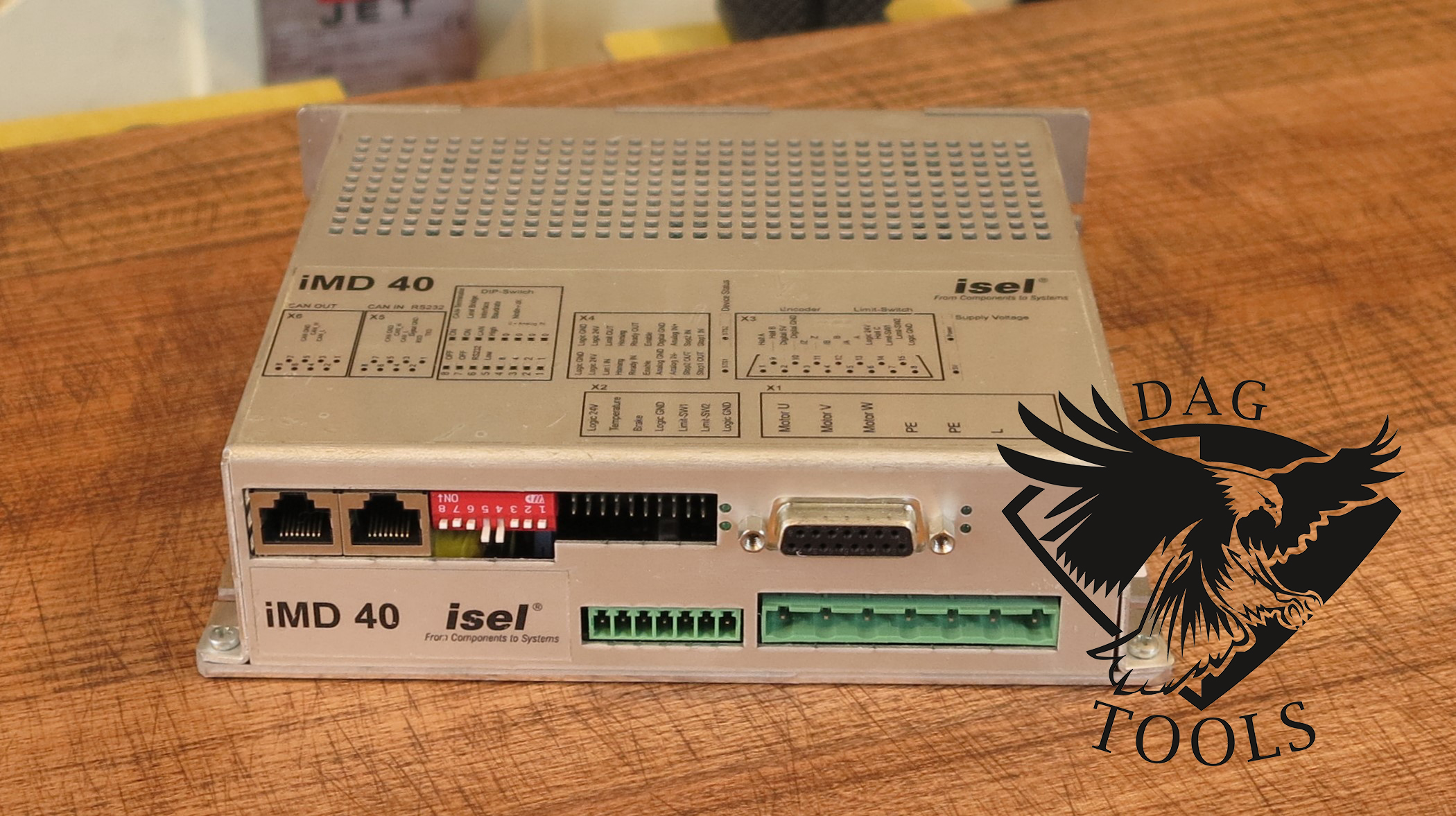

Что происходило в реальности, после того как загружают УП в программу Remote (программа оригинал управления станками Isel). При нажатии кнопки START, станок не реагировал ни как.
Перегрузил комп не раз, не помогло. Стал анализировать сообщение Power Fail, пришел к тому что не подается мощность на шпиндель. Ну и понеслось, стал разбирать всю схему, разложил по полочкам (в голове). Далее начал лезть в щиток управления станка EURUMOD 65.
Поделил мух от котлет, и собственно дошел до контроллера, так как в моем случае управление шпинделем происходит с коммпа (с программы Remote), то закономерно предположить что виновник скрывается в нем.
Собственно вот он и контролер станка, iSM 10.
Открутил все, вытащил его на суд человеческий (на рабочий стол). Разобрал, и стал прозванивать первым делом предохранители, каково было мое удивление когда обнаружил что один из предохранителей сгорел (не думал что все так просто).
Но так оно и есть. Заменил предохранитель, собрал контроллер, установил на месте и прикрутил да и потыкал все на свои места.
Запустил станок, все вроде нормально. Начал тестить станок из Remote, вправо, влево, верх и вниз, все работает и двигается. Включаю шпиндель, меняю обороты, все ок.
Но, было не тут то! Когда загрузил в программу Remote УП заготовки, нажал на START o.O , вылезла другая ошибка! :mad:
Переведя текст в гугле, понял что что мешает нормальному, полноценному движению станка. Опять сел за принципиальную схему, изучил ее еще раз и под другим углом. На этот раз поиском были концевики, датчики и прочее. Путем не хитрых прозвонок, проверил практически все датчики и концевики, результаты не увенчались успехами.
Далее начал еще раз и кропотливо изучать схему электрическую, и каково же было удивление, когда я обнаружил что сигнальная лампа START (зеленная)! ( связана с контролером и более того имеет функцию датчика).
То есть отключаю коннектор лампочек, станок запустился и завелся программы Remote и с УП. Но не запустился сам шпиндель, в остальном все бегает, и соблюдает все траектории из УП.
Вот тут и осенило меня, проверить лампочку, сигнальная лампа START (зеленная)! Вот вам и на, перегорела лампочка o.O.
Заменил, перегрузил станок, и вуаля. Станок запустился как в ни в чем не бывало. Видимо и такое бывает, ох уж эти Немцы.

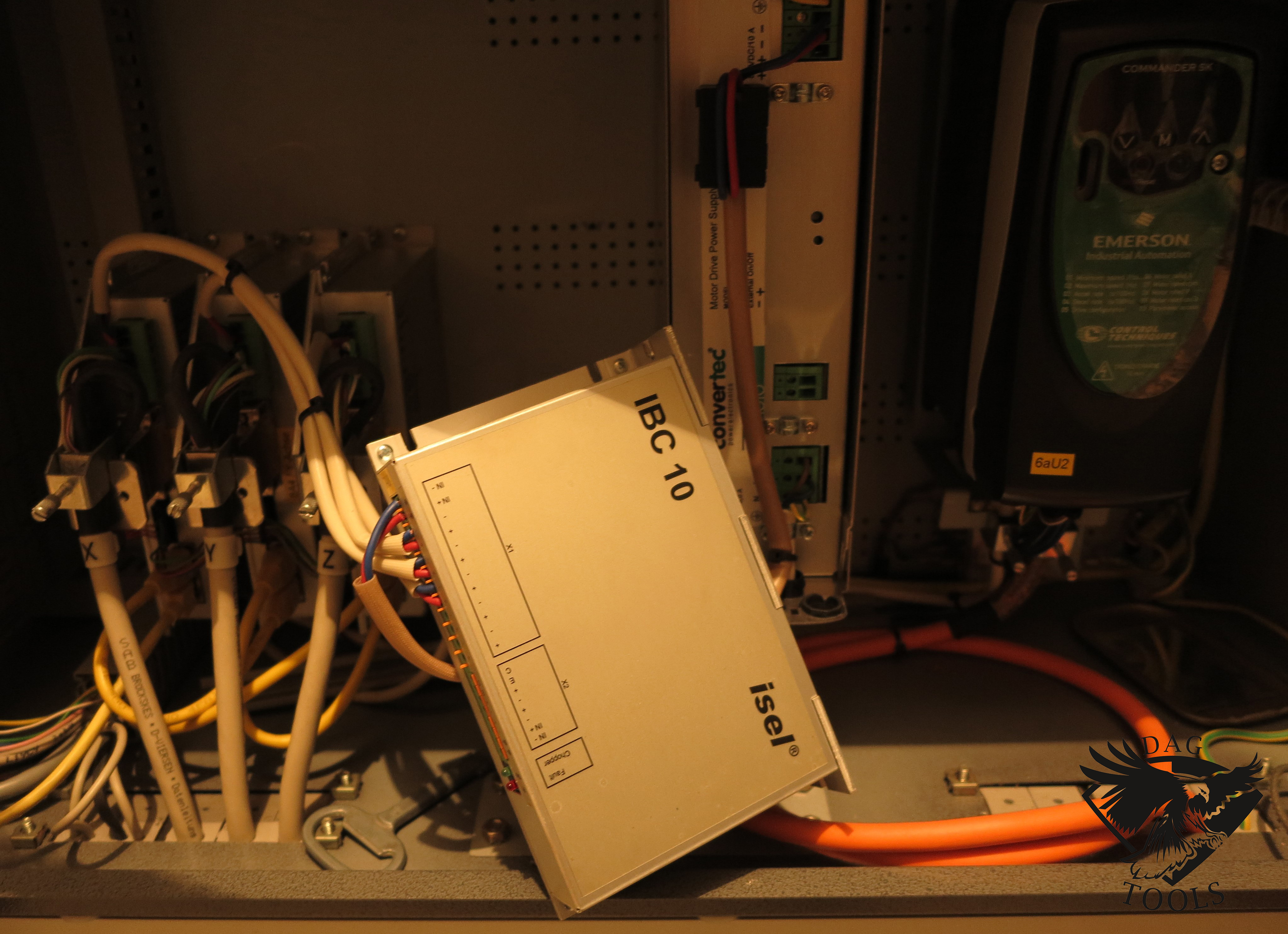

Доброго времени суток, дорогие друзья!
В очередной раз станок подвел меня, или я его, тут наверное нужно разбираться отдельно.
Началось все с того что станок встал и не желал шевелится, ни принудительно ни программно.
Начал ковыряться, полез вовсе святые Немецкого станкостроения. Ничего не обнаружилось.
Так прошел почти месяц, общался и с форумчанами, по разным форумам. Общался и со спецами из разных городов, все пожимали плечами.
Ради справедливости нужно заметить, что все общение ограничивалось виртуально, то есть тел, скайп, форумы.
Тогда по совету одного из форумчанина (zavetrom.ru) начал все по новой и с простой прозвонки всех проводов что есть на станке, дело конечно не простое, но осилил.
Результаты не дали ничего, все прозванивалось, справно пикало. :disappointed:
Спустя еще недельку, начал я ковыряться в сервоусилителях и к своему большому удивлению, обнаружил что сервоусилители сбросили родную конфигурацию. Начал с X-оси и закончил Z-осью, провел полное конфигурирование, все это дело происходит в специальном софте DC_Setup C168 идущим со станком. После того как была проведена конфигурация сервоусилителей, станок начал шевелиться. То есть все оси начали исправно ездить и отключаться при наезде на концевики. Что было великой радость, для моей сакли.
Далее прошла еще одна неделя, но станок запустить от УП, я так и не смог. При этом станок проводил (референцию) бегал условный ноль, и в ручном управлении все было замечательно. Но как только запускаю программу станок уходил в ступор. Опять все та же и знакомая картинка!
Печально, обидно слушай...
В этом положении, еще раз помучал всех кого знаю и знаком хоть как то мало мальски с ЧПУ. Результаты ноль.
При обращении в сервисный центр в столице нашей Родины, одни разочаровании. :'(
После мучительно потерянного времени, вновь и с новыми силами взялся побороть это чудо техники в неравной схватке.
Ура, в одну из вечеров меня осенило. Ведь в самой программе управления REMOTE есть куда прописываю конфигурации. и они отличаются от всех мне знакомых программ. То есть, к примеру в MACH3 если есть куда прописывать все данные кинематики, и прочего. То в REMOTE нет такого, а просто его скармливают готовым файлом конфигурации ( .ini ). Тут задался вопросом, где его взять, ну конечно они есть у меня в программе по умолчанию. Но они фиг подходят. Полез я далее опять в дополнении программам, есть там такая фича (CANTest), провел тест и полученные результаты сохранил в файл с расширением ( .ini ). Скормил его основной программе управления станком REMOTE, вуаля (и в мою саклю пришла радость), станок запустился как с завода.
Вот тут и самое главное, кто же виноват? Почему произошел сброс всех настроек? Для меня это так и осталось загадкой!
Единственное, накануне я занимался сваркой, и не вынул станок из розетки. Ежели все по этой причине, тогда все понятно.
Ибо другого и в голову не приходит.

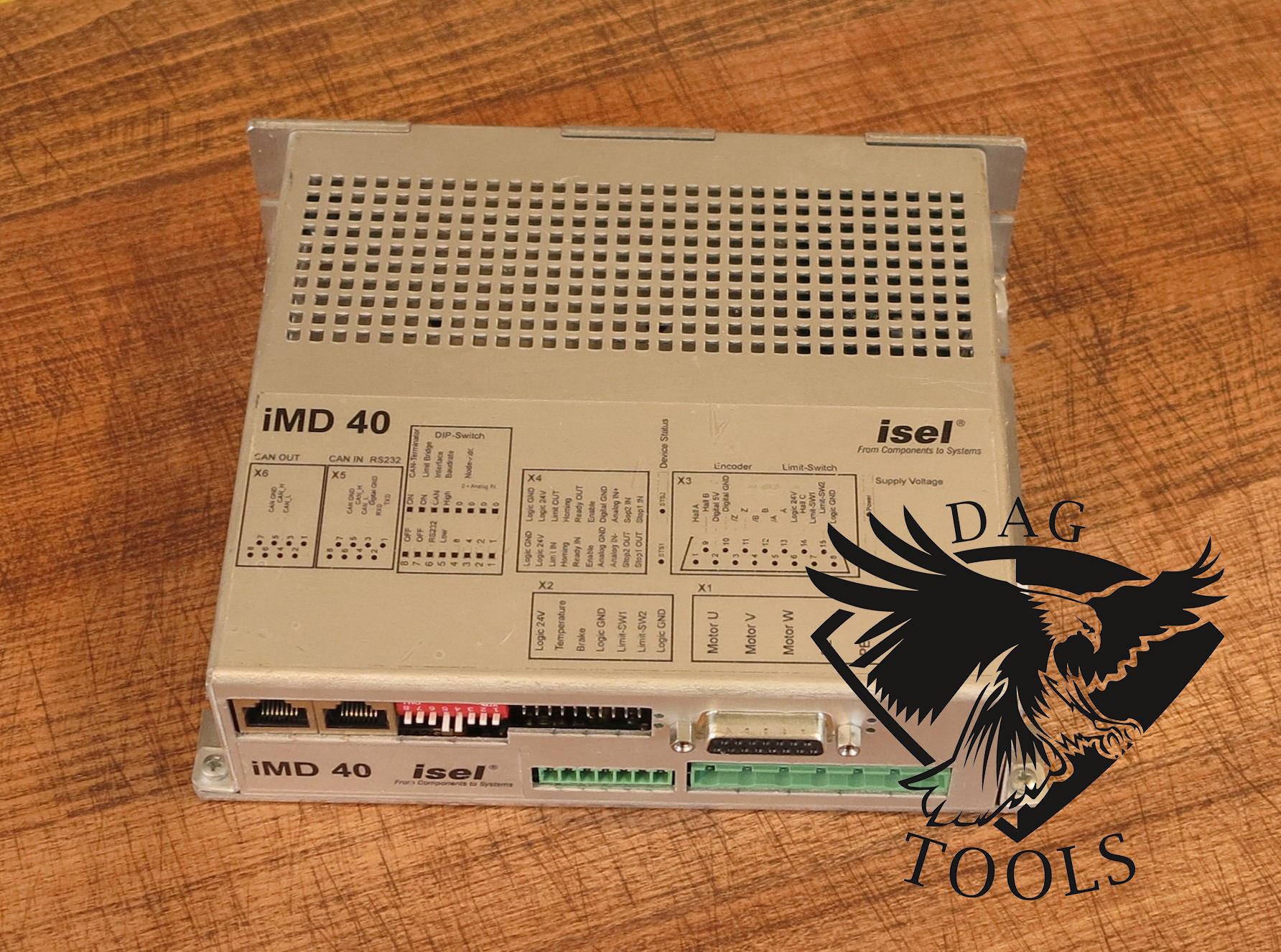

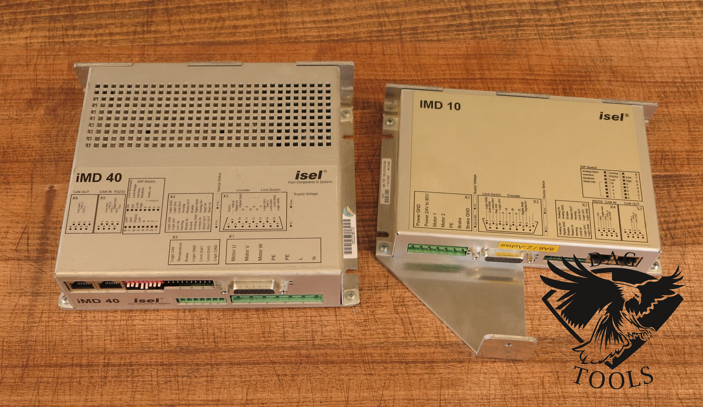

Доброй ночи, друзья!
Что не говори, интернет сила!!!!

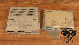

Понадобилась мне запчасть на чудо станок. А запчасть мудреная, дорогущая, в нашей раше такой с роду не видали. Оглядел вокруг, репу почесал, бросился к старушке яндексу друзья. Вот тут и все началось, запчасть то заморскую нашел я. За три девять земель, за семью морями, в Израиле далеком.
Ну и шо вы думаете, клац клац по клаве, ваш заказ оформлен, бегите оплатите пока мы не передумали. Тут я спохватился, начал карточки свои искать. Полез в мобильник, за мобильным кошельком. О чудо, одно касание по экрану, и денешки мои тю, тю. Были наши, стали ваши. День ожидания у старого корыта, печаль, и смутные все мысли. Так и лег спать, не зная себе места. На утро весточка пришла, вот радость в саклю то мою. Мне пишут люди с далека, Ваш заказ оформлен, упакован и отправлен, ловите трек, отслеживайте посылку.
Так прошла неделя, и о ЧУДО... Ничто не приносит так радости, как положительный исход дела. Сегодня наконец забрал свою посылку, распаковал, ну и вот оно.

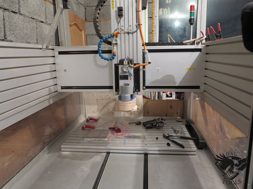

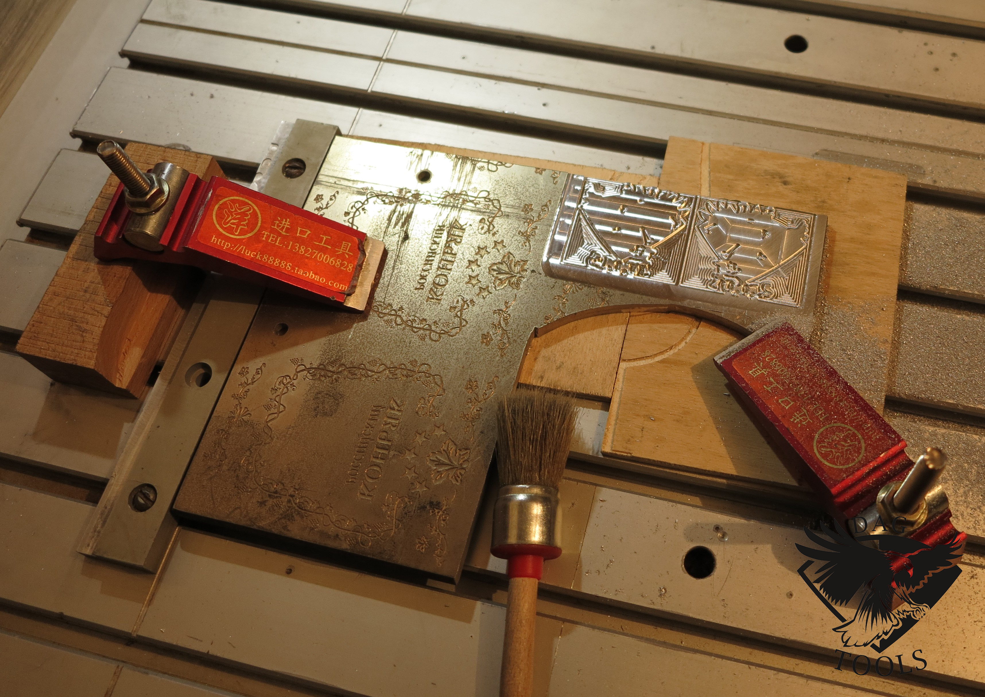

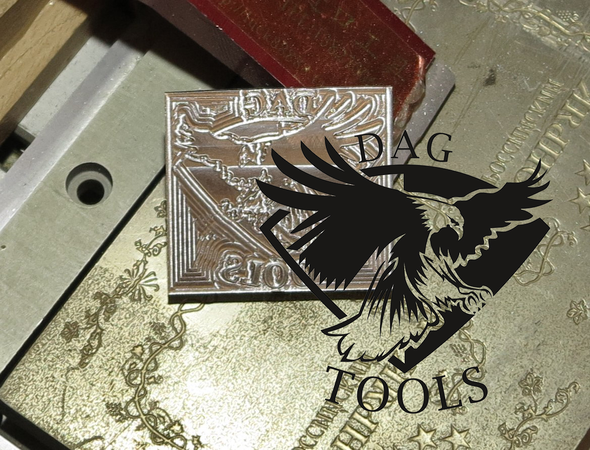

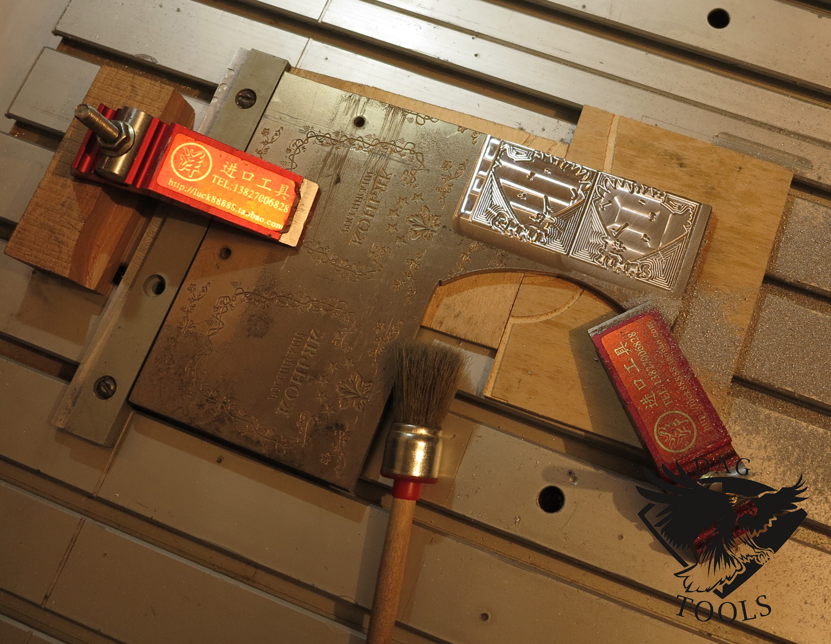

Жесткости станка конечно на сталь не хватит!
Вот люминь, латунь, магний, дерево, акрил (ис. камень) и прочие композитные материалы берет на ура.
Даже на данный момент на станке стоит заготовка из типографского магния (фото ниже).
Мне больше всего понравилась электроника у ISEL-я. Хотя что мне судить, пока с другими сервами не сталкивался.
Но все еще впереди...
Тел у меня твой есть. Жалко было как то растерять всех.
IMG_5734.JPG (8198 просмотров) <a class='original' href='./download/file.php?id=100308&mode=view' target=_blank>Загрузить оригинал (3.53 МБ)</a>
IMG_5735.JPG (8198 просмотров) <a class='original' href='./download/file.php?id=100309&mode=view' target=_blank>Загрузить оригинал (2.79 МБ)</a>
IMG_5736.JPG (8198 просмотров) <a class='original' href='./download/file.php?id=100310&mode=view' target=_blank>Загрузить оригинал (1.5 МБ)</a>
IMG_5737.JPG (8198 просмотров) <a class='original' href='./download/file.php?id=100311&mode=view' target=_blank>Загрузить оригинал (727.92 КБ)</a>

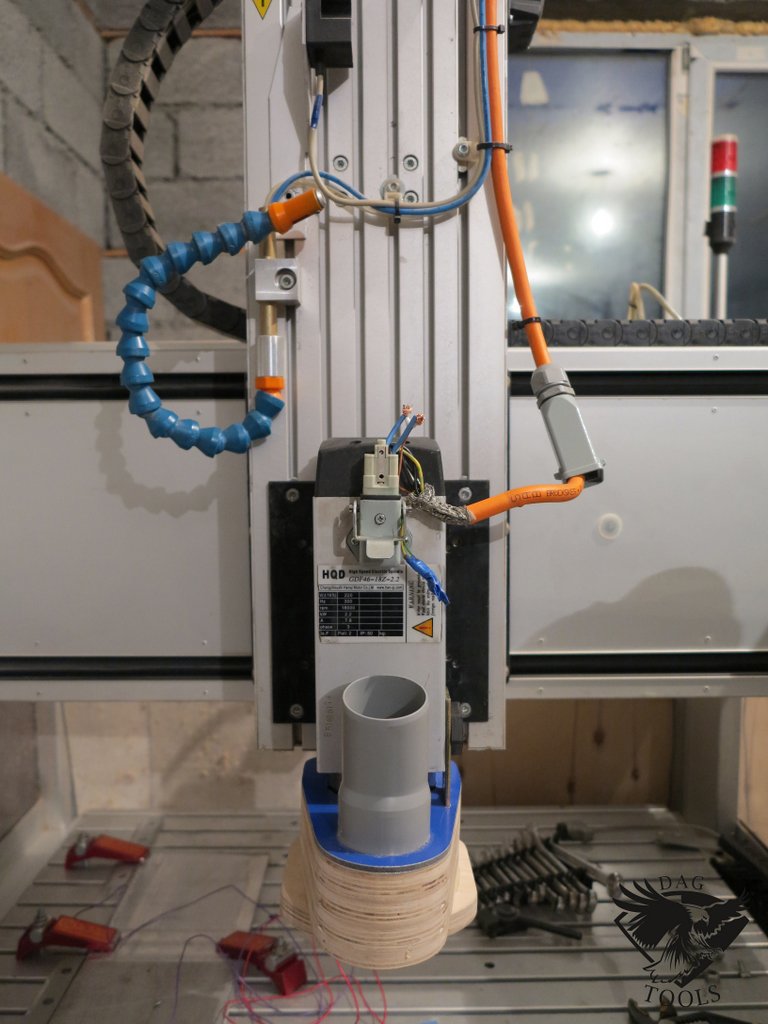

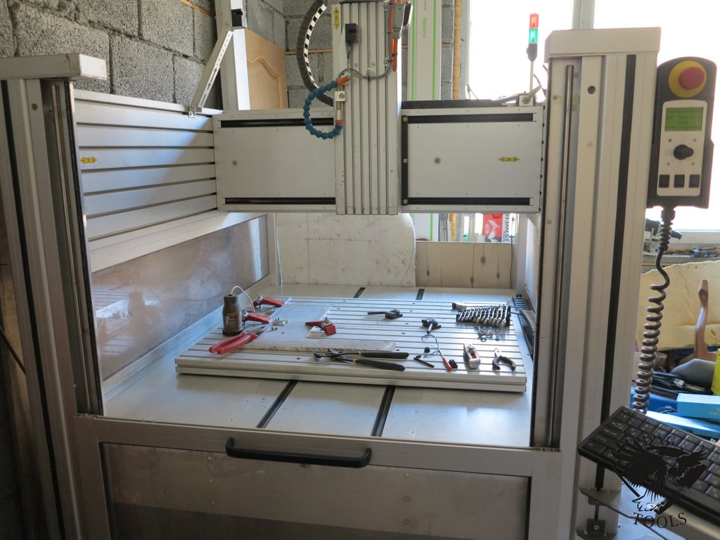

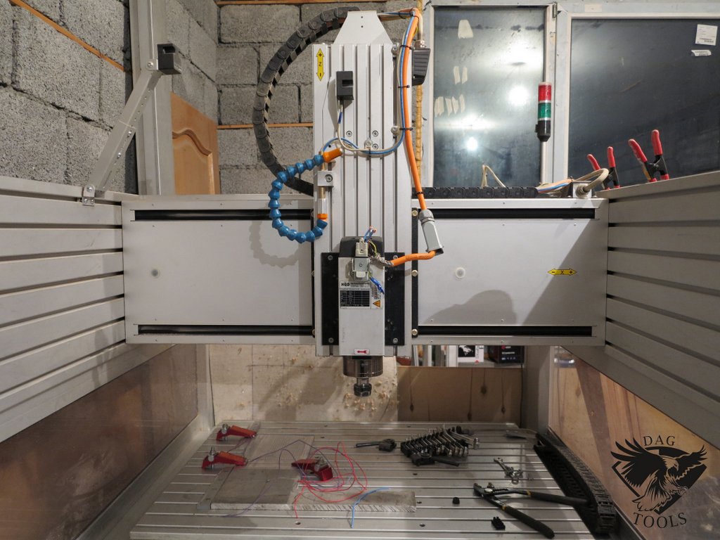

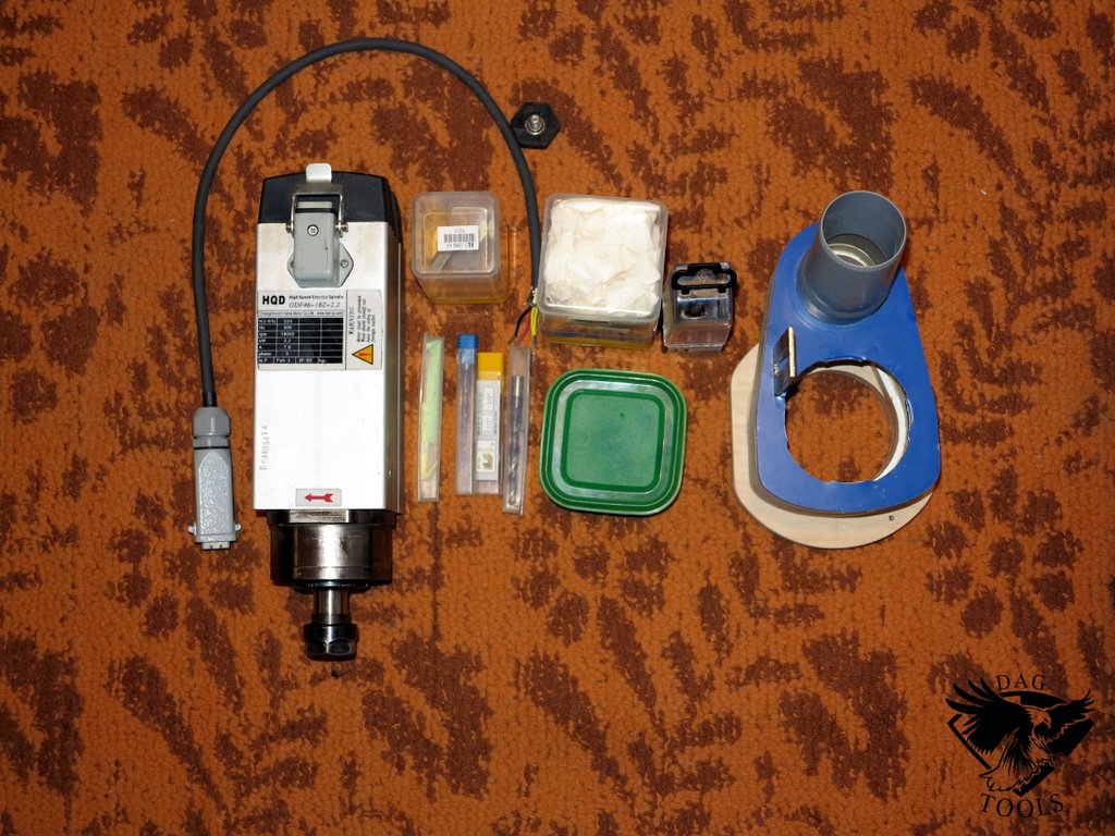

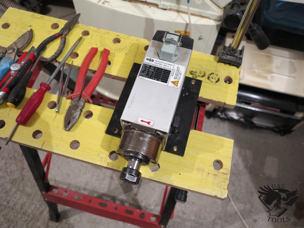

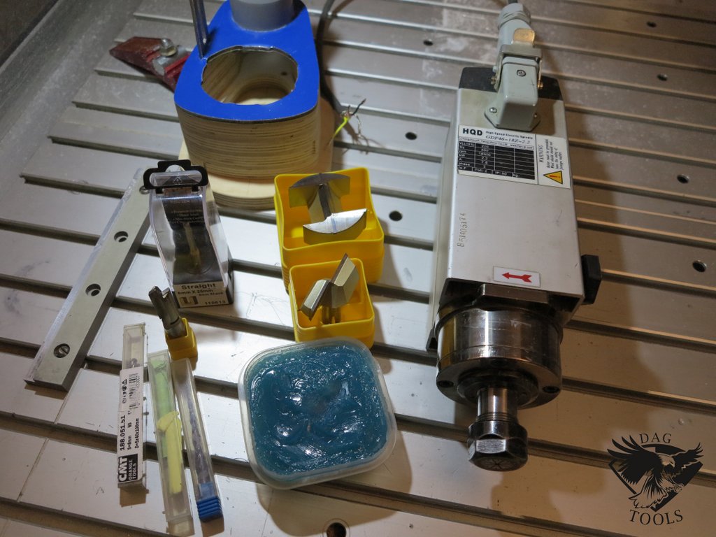

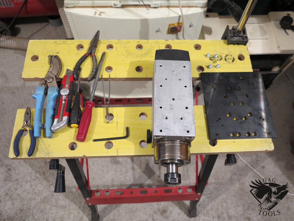

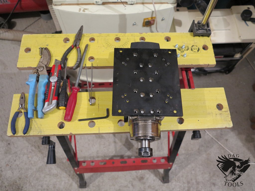

Как бы мне не было жалко, как бы не скрипела душа. Решил расстаться я со шпинделем на станке своем (ISEL Euromod 65).
Порой приходится пожертвовать чем то, ради модернизации...
Что имели: Шпиндель с частотой 75 герц. Мощность 1.1 kw 20 000 оборотов.
Что имеем: Шпиндель GDF46-18Z-2.2 han-qi.com приобрел тут же на форуме! 300 герц. Мощность 2.2 kw 18 000 оборотов.
Спасибо продавцу огромное!!!
IMG_5815.JPG (8037 просмотров) <a class='original' href='./download/file.php?id=104075&mode=view' target=_blank>Загрузить оригинал (177.72 КБ)</a>
IMG_5816.JPG (8037 просмотров) <a class='original' href='./download/file.php?id=104076&mode=view' target=_blank>Загрузить оригинал (167.98 КБ)</a>
IMG_5817.JPG (8037 просмотров) <a class='original' href='./download/file.php?id=104077&mode=view' target=_blank>Загрузить оригинал (204.55 КБ)</a>
IMG_5819.JPG (8037 просмотров) <a class='original' href='./download/file.php?id=104078&mode=view' target=_blank>Загрузить оригинал (150.1 КБ)</a>
Первый запуск и проба.
http://youtu.be/E_ZePHHgwew

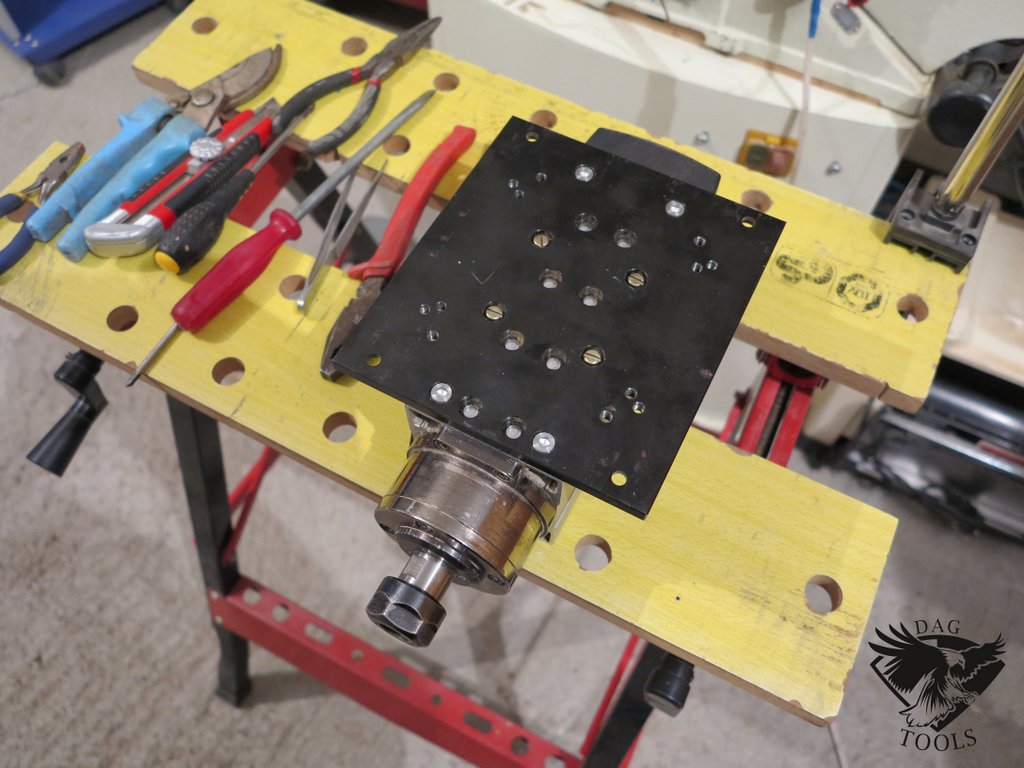

Сам процесс замены.
IMG_5850.JPG (8037 просмотров) <a class='original' href='./download/file.php?id=104079&mode=view' target=_blank>Загрузить оригинал (151.52 КБ)</a>
IMG_5851.JPG (8037 просмотров) <a class='original' href='./download/file.php?id=104080&mode=view' target=_blank>Загрузить оригинал (153.01 КБ)</a>
Пришлось насверлить дополнительных отверстий под посадку, и нарезал резьбу м6.
IMG_5852.JPG (8037 просмотров) <a class='original' href='./download/file.php?id=104081&mode=view' target=_blank>Загрузить оригинал (141.22 КБ)</a>
IMG_5853.JPG (8037 просмотров) <a class='original' href='./download/file.php?id=104082&mode=view' target=_blank>Загрузить оригинал (144.78 КБ)</a>
IMG_5854.JPG (8037 просмотров) <a class='original' href='./download/file.php?id=104083&mode=view' target=_blank>Загрузить оригинал (146.28 КБ)</a>
IMG_5855.JPG (8037 просмотров) <a class='original' href='./download/file.php?id=104084&mode=view' target=_blank>Загрузить оригинал (148.37 КБ)</a>
IMG_5856.JPG (8037 просмотров) <a class='original' href='./download/file.php?id=104085&mode=view' target=_blank>Загрузить оригинал (123.29 КБ)</a>

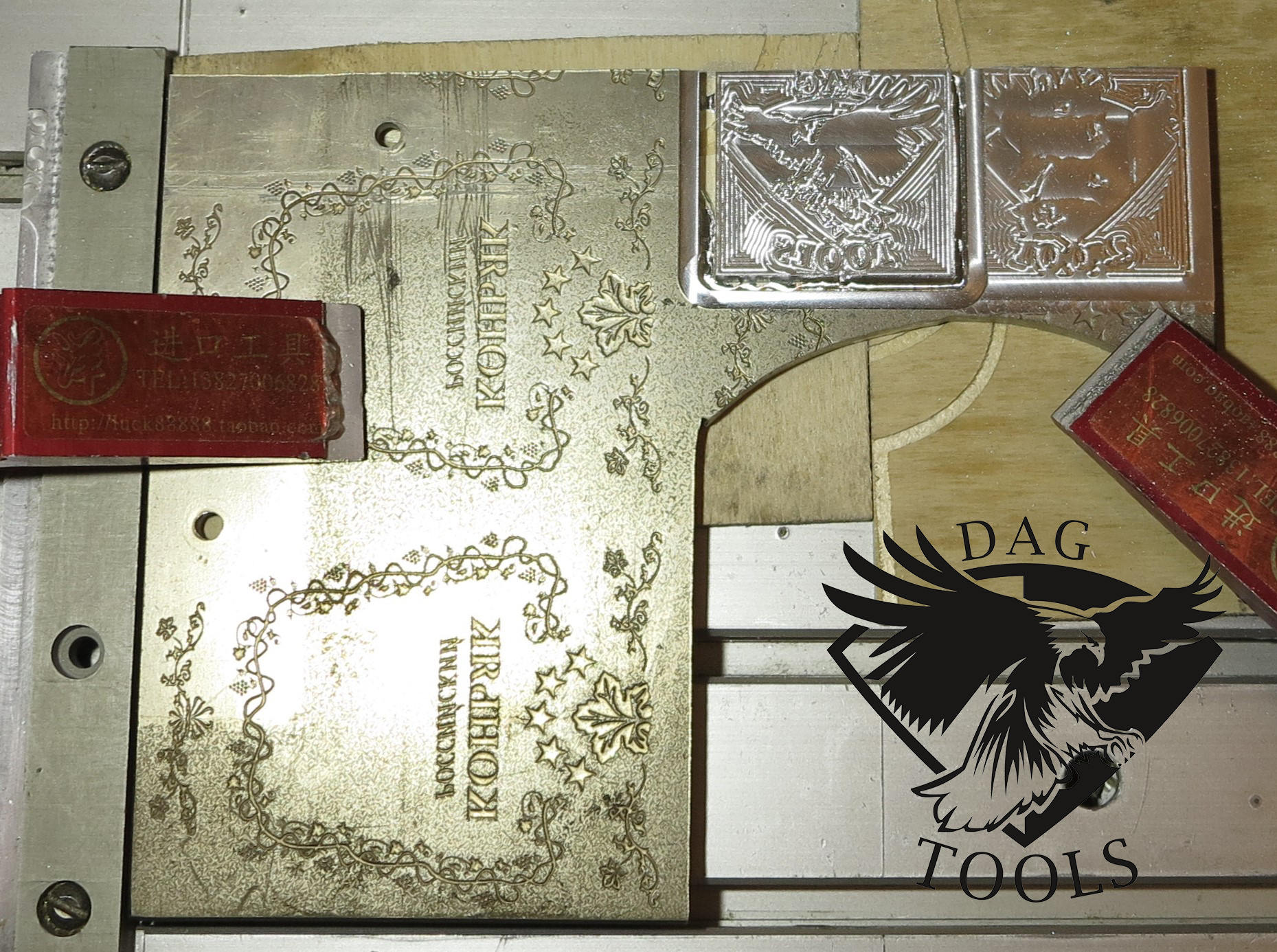

Есть и первая стружка после модернизации.
IMG_5858.JPG (8037 просмотров) <a class='original' href='./download/file.php?id=104087&mode=view' target=_blank>Загрузить оригинал (157.8 КБ)</a>
С ув. Магомед Абдулаев

Здравствуйте Магомед!
Очень нужна Ваша помощь.
Станок ЧПУ Isel EURUMOD 30
Как Вы знаете при включении станка и подачи питания на драйвера сервоприводов, Remote отправляет все оси к референтным меткам.
Первой подымается ось Z, до максимальной высоты и начинает опускаться, пока не сработает концевик, но иногда ось Z глючит и продолжает опускаться и опускается пока не нажмёшь отмену.
По осям X и Y всё нормально
В чём может быть проблема в датчике или в электронике которая в шкафу.
Вы разбирали ось Z, подскажите датчики референтных меток там обычные механические или что-то другое?
Где-то вычитал, что датчиков там 2штуки обычные концевые переключатели, по одному с разных концов.
Как я намучился с этим станком, была проблема, не подавалось питание при нажатии кнопки "Power",
оказалось заводская не пропайка cmd элемента на плате драйвера оси Y
Иногда во время работы станок останавливался с ошибкой, диагностика выявляла "error 48" причём каждый раз с разной осью, даже сервисмен из "Клевера" где покупали станок не смог выявить проблему, пока не посмотрел температуру процессора, в простое-70 градусов!!!
Поменял термопасту, прикрутил вентилятор 70ку на выдув из корпуса компа, проблема ушла.
Теперь вот эта напасть, очень надеюсь на Вашу помощь.
