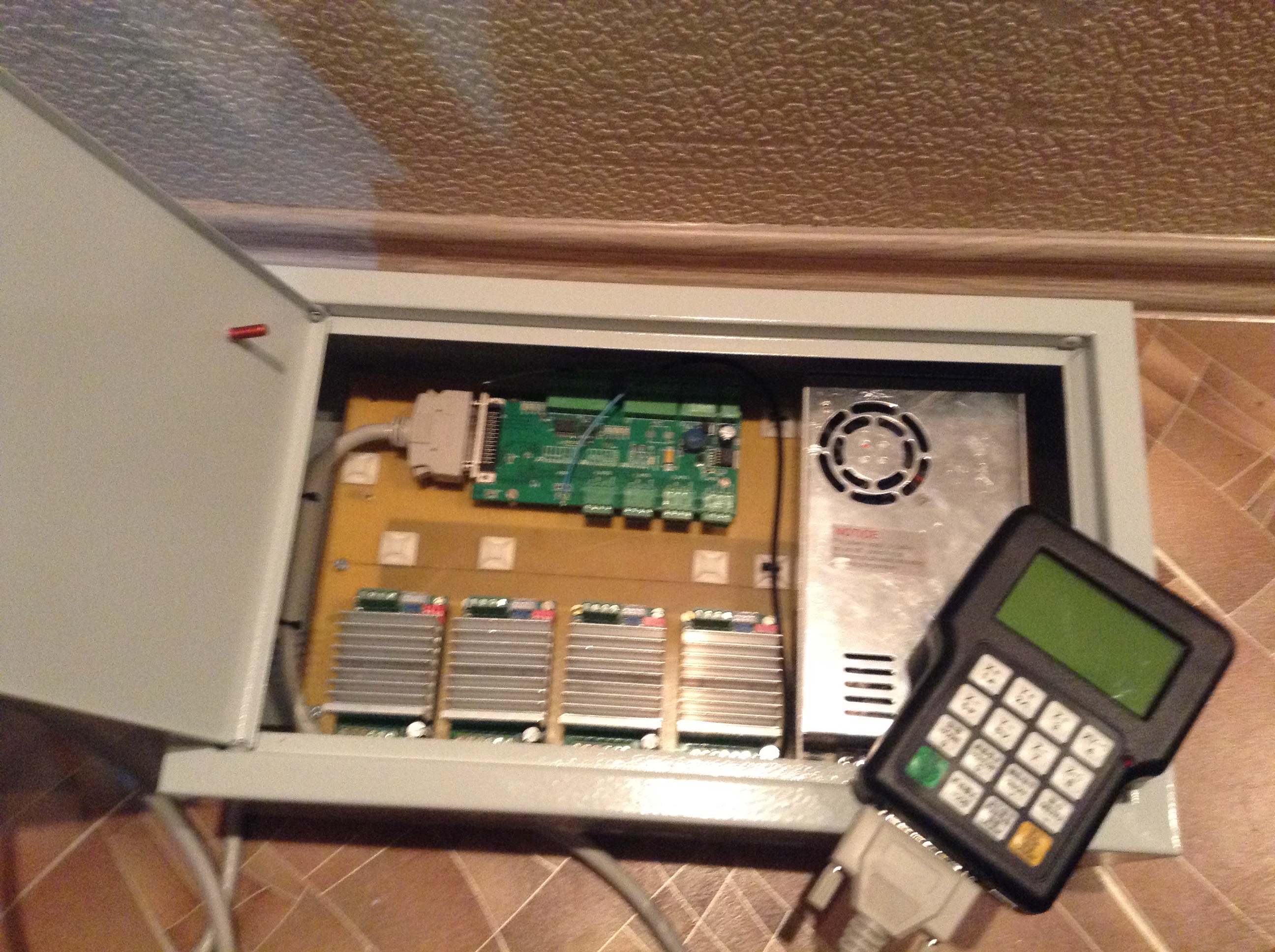

Созрел для строительства плазмореза - станка с полем 3Х1,5 (ориентировочно)
Собираю станок неспеша. Буду выкладывать здесь фотоотчет. Здравая критика и дельные советы приветствуются.
Вот начал с электроники , других деталей пока нет.
В общем купил ящик под автоматы (примерно 700р), начал монтировать туда электронику. Прошу не пинать, как умею так и делаю...
Дальше планирую туда автомат поставить и решить вопрос с вентиляцией.
Завтра продолжу монтаж и подключение :hammer: :pliers: :spanner: :controller:

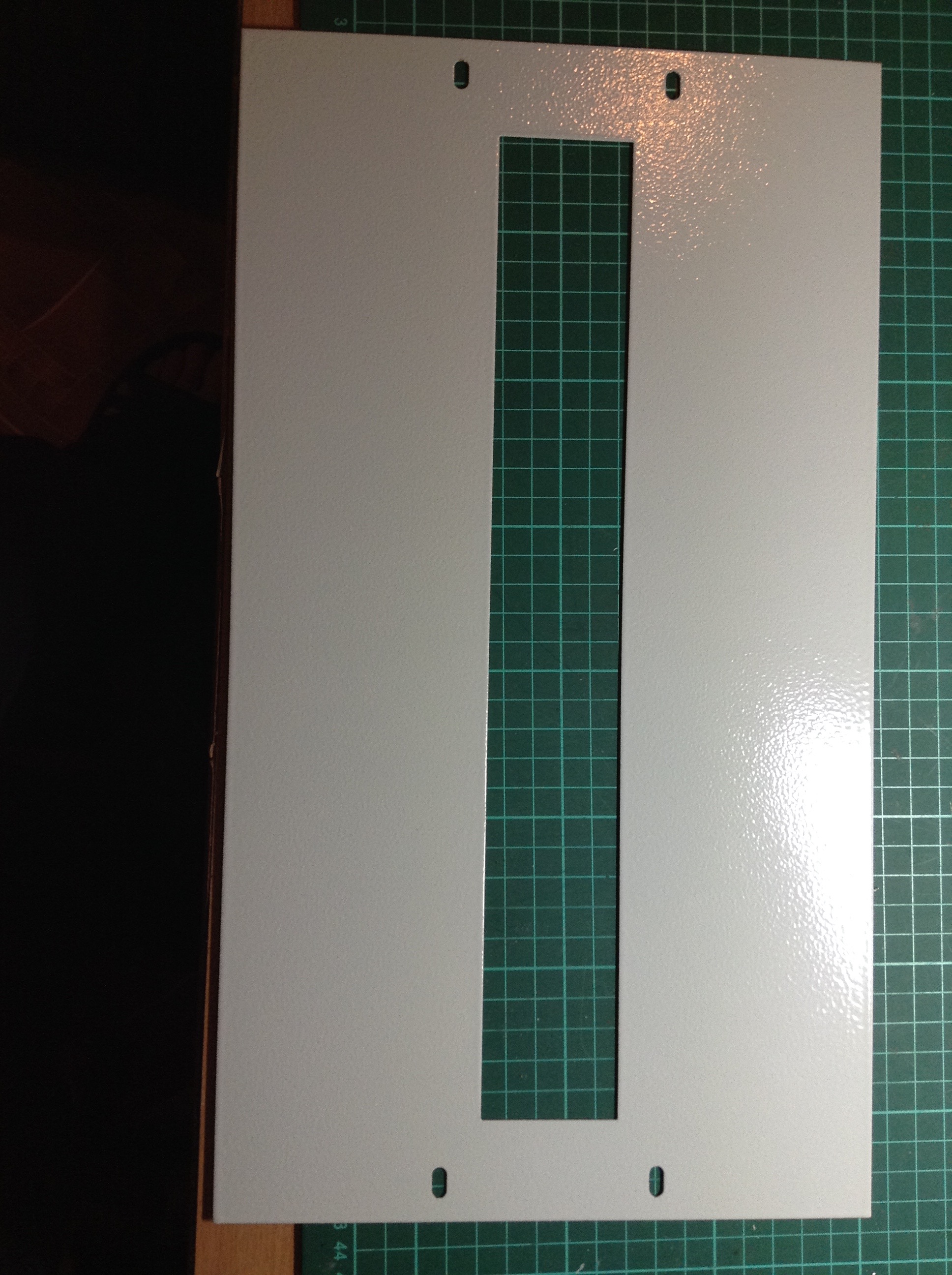

Внутренняя пластина закрывающая автоматы (3858 просмотров) <a class='original' href='./download/file.php?id=62287&mode=view' target=_blank>Загрузить оригинал (1.03 МБ)</a>

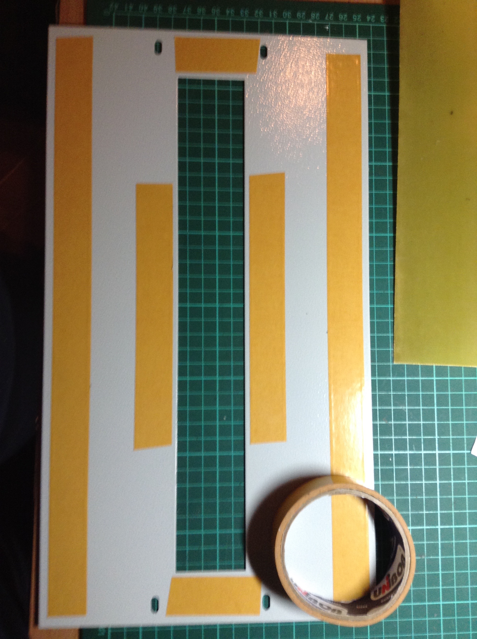

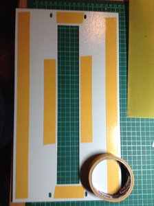

двухсторонний скотч (очень тонкий) (3858 просмотров) <a class='original' href='./download/file.php?id=62288&mode=view' target=_blank>Загрузить оригинал (1.13 МБ)</a>

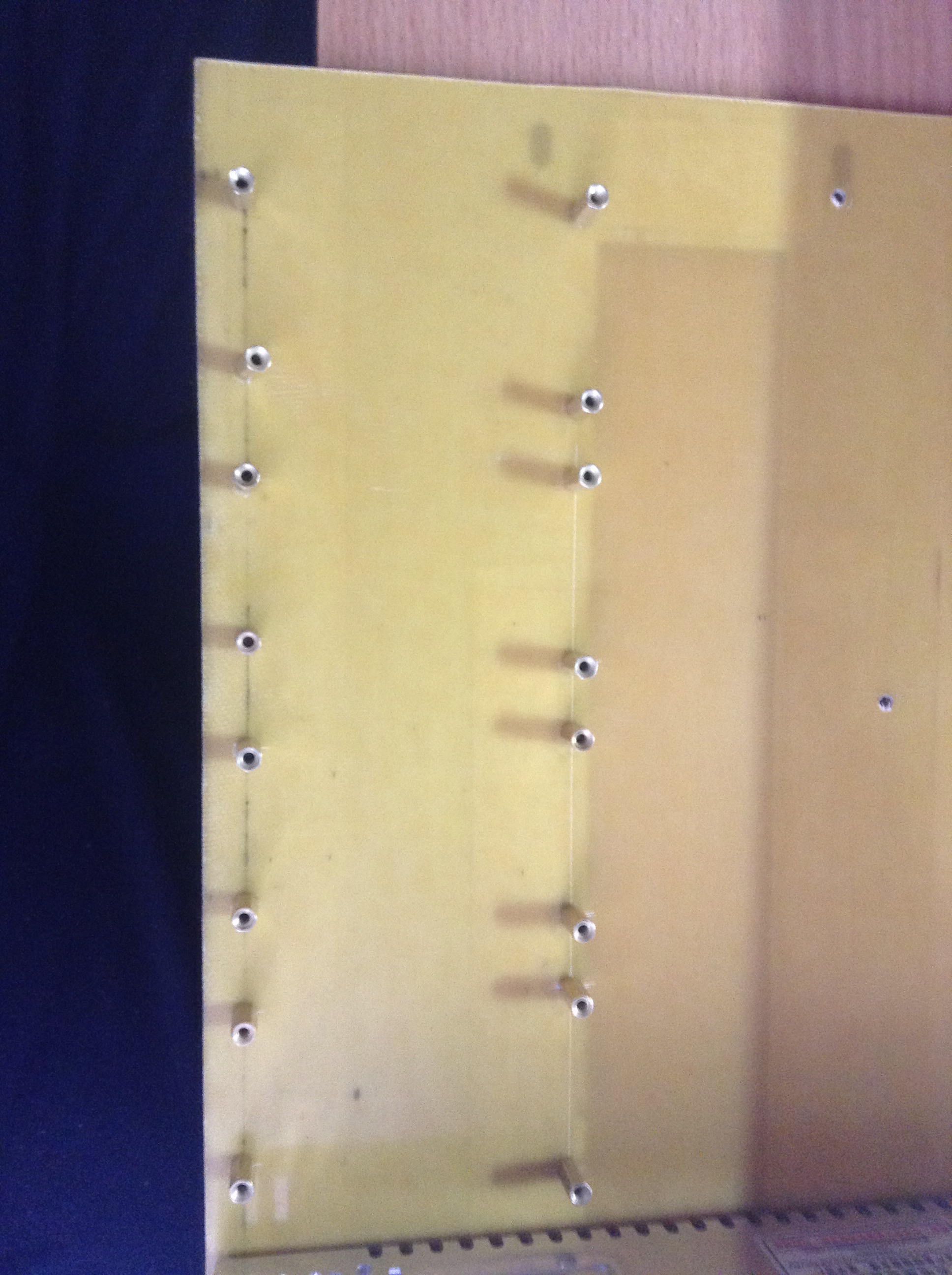

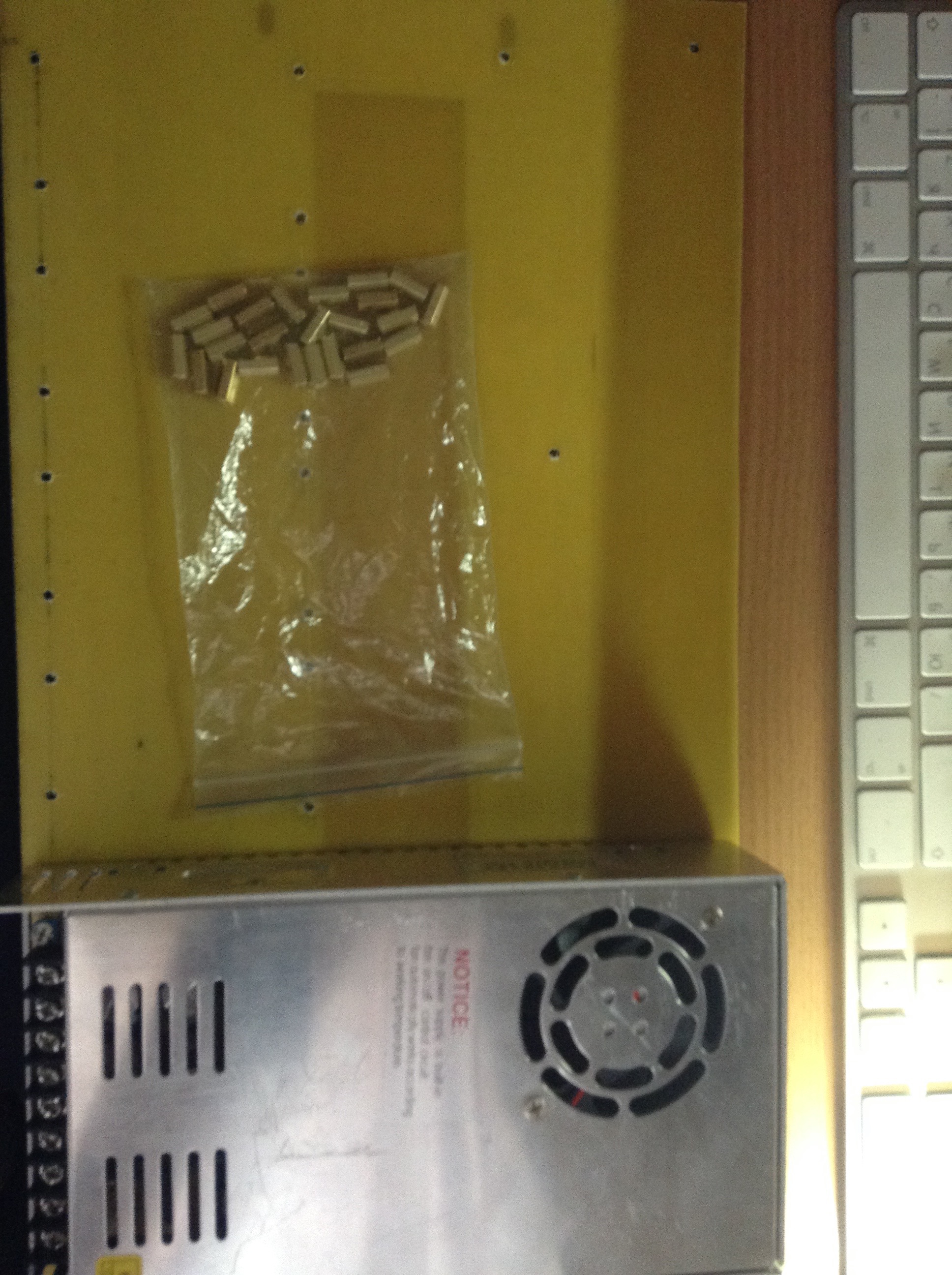

Приклеил стеклотекстолитовую 1мм &quot;подложку&quot; под электронику (3858 просмотров) <a class='original' href='./download/file.php?id=62289&mode=view' target=_blank>Загрузить оригинал (1.2 МБ)</a>
Приклеил стеклотекстолитовую 1мм "подложку" под электронику
Рассверлил и поставил 12м стойки под платы. (3858 просмотров) <a class='original' href='./download/file.php?id=62290&mode=view' target=_blank>Загрузить оригинал (971.5 КБ)</a>

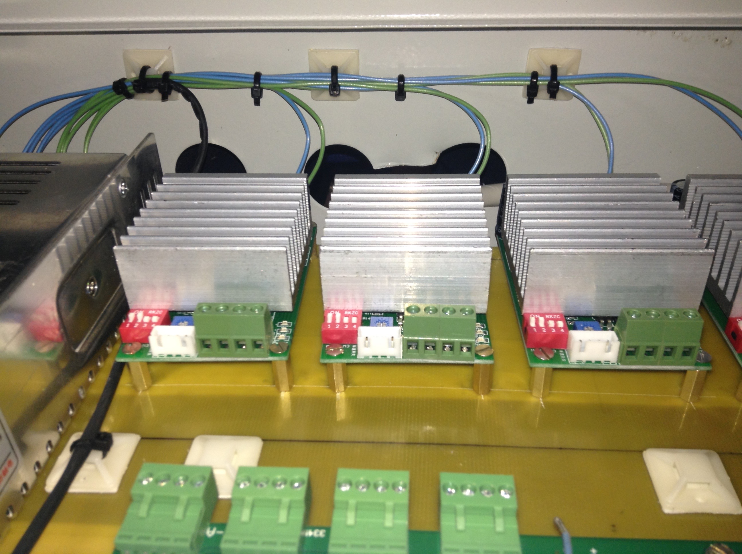

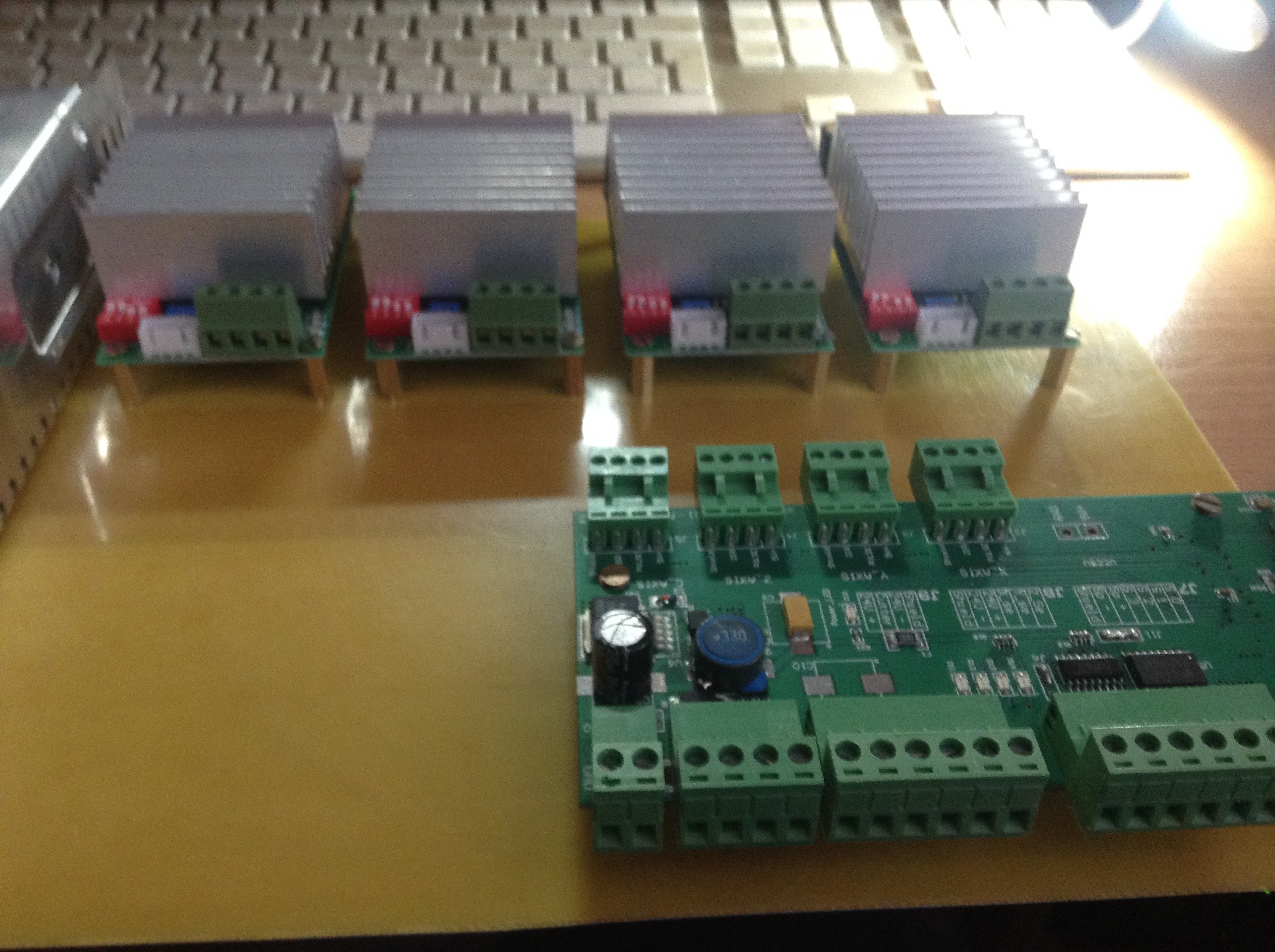

Драйвера на стойках (3858 просмотров) <a class='original' href='./download/file.php?id=62291&mode=view' target=_blank>Загрузить оригинал (1.15 МБ)</a>
Драйвера на стойках

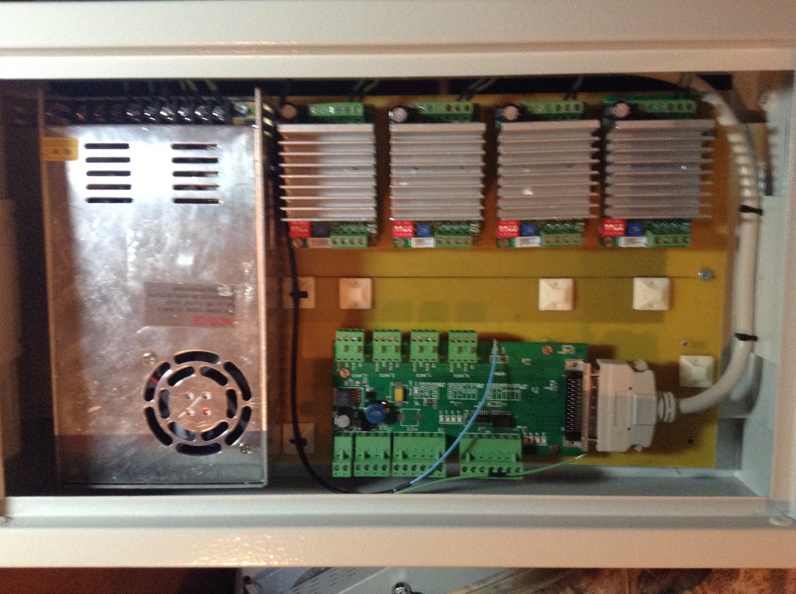

Монтаж питания драйверов (3858 просмотров) <a class='original' href='./download/file.php?id=62292&mode=view' target=_blank>Загрузить оригинал (877.65 КБ)</a>
Почти все компоненты в ящике (3858 просмотров) <a class='original' href='./download/file.php?id=62293&mode=view' target=_blank>Загрузить оригинал (1.48 МБ)</a>

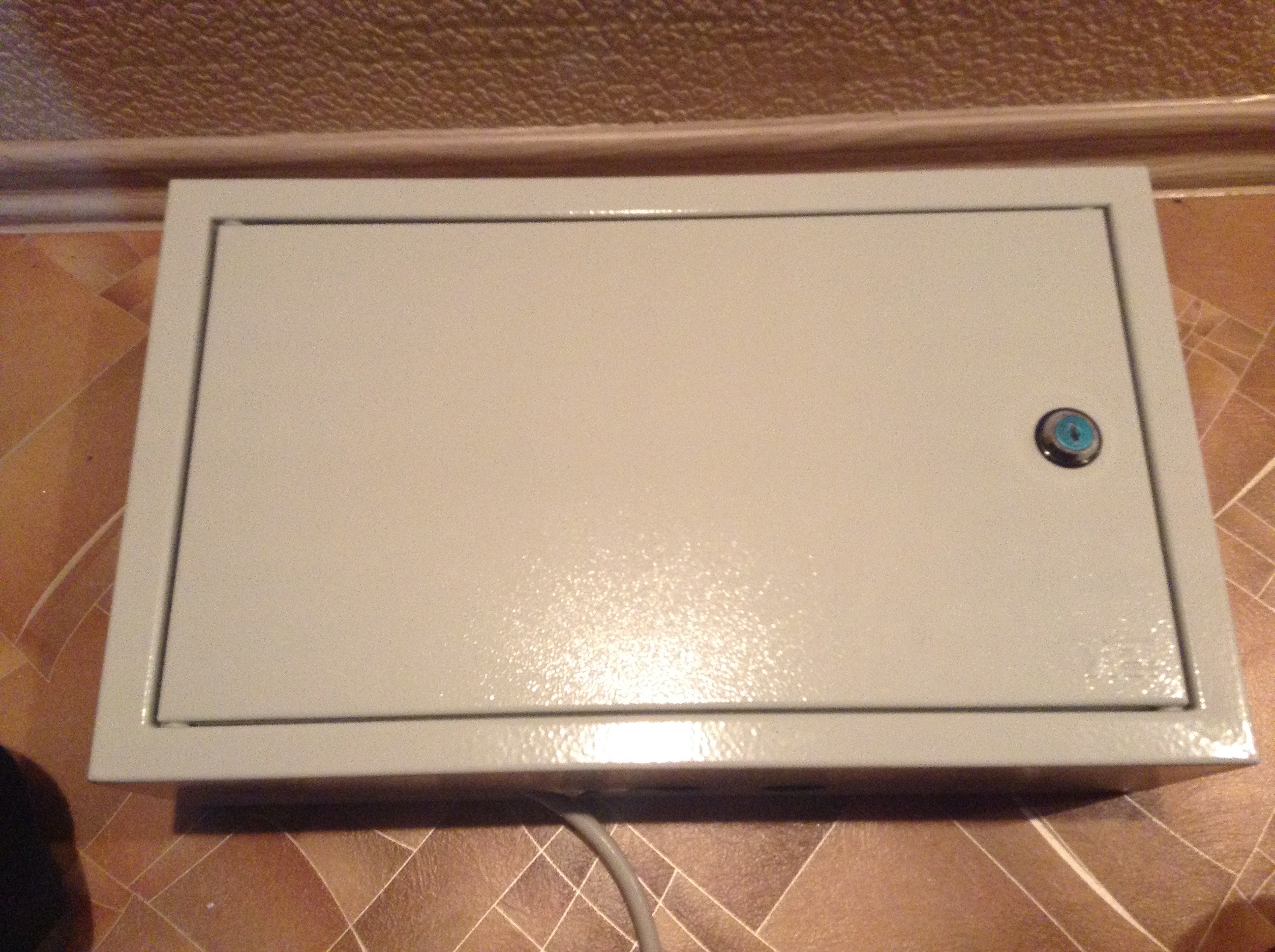

Вид ящика (3858 просмотров) <a class='original' href='./download/file.php?id=62294&mode=view' target=_blank>Загрузить оригинал (1.4 МБ)</a>
Вид ящика
И пульт такой будет (3858 просмотров) <a class='original' href='./download/file.php?id=62297&mode=view' target=_blank>Загрузить оригинал (1.26 МБ)</a>
И пульт такой будет

[quote]Буду первым - начните с чертежей и механики. Электронику нужно подбирать под железо./quote] Согласен, сейчас этим и занимаюсь, кстати не заморачиваюсь по поводу подбора электроники, все покупал с "запасом" двигатели 23HS2406
Модель 23HS2406
Шаг, гр 1,8
Длина, мм 112
Диаметр вала 8
Ток, А 3
Сопротивление фазы, ом : 0.92.2
Индуктивность, mH 4.7
Момент удержания кг*см 22.5
Кол-во выводов 6
Вес, гр. 1800
Драйвера TB6600 0-4.5A
Импульсный блок питания (AC/DC) в корпусе.
Входное напряжение 85~132/170~264В(AC),
выходное напряжение 24В(DC) (регулировка +/- 10%),
максимальный ток нагрузки 14.6А (350Вт).
Как то так, ну если не потянут буду заморачиваться с редукторами

Пульт брал здесь http://duxe.ru/product_info.php?cPath=3 ... cts_id=686 (магазин хорошо зарекомендовал себя) - ЭТО НЕ РЕКЛАМА
Электронику (драйвера)брал тут http://ru.aliexpress.com/item/New-CNC-S ... 86622.html
Я из Нижнего Новгорода
Re: Станок плазморез с полем 3Х1,5
Genom писал(а):Пульт брал здесь
DSP пульт для плазмы не есть гуд. THC по нормальному к нему не прикрутить ;)
