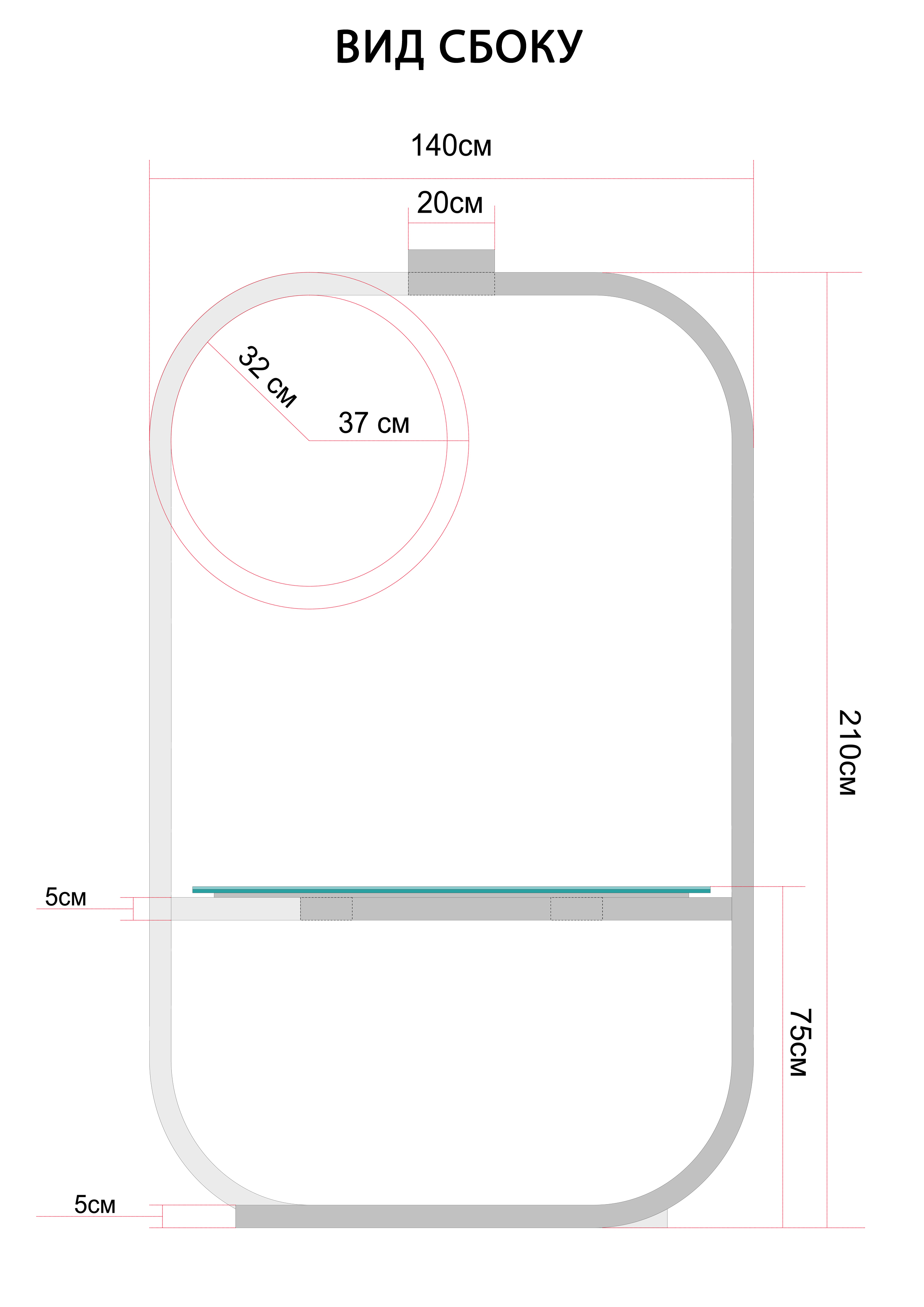

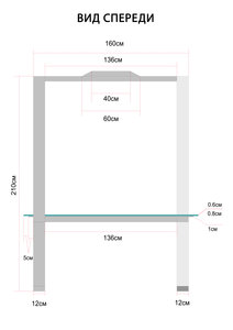

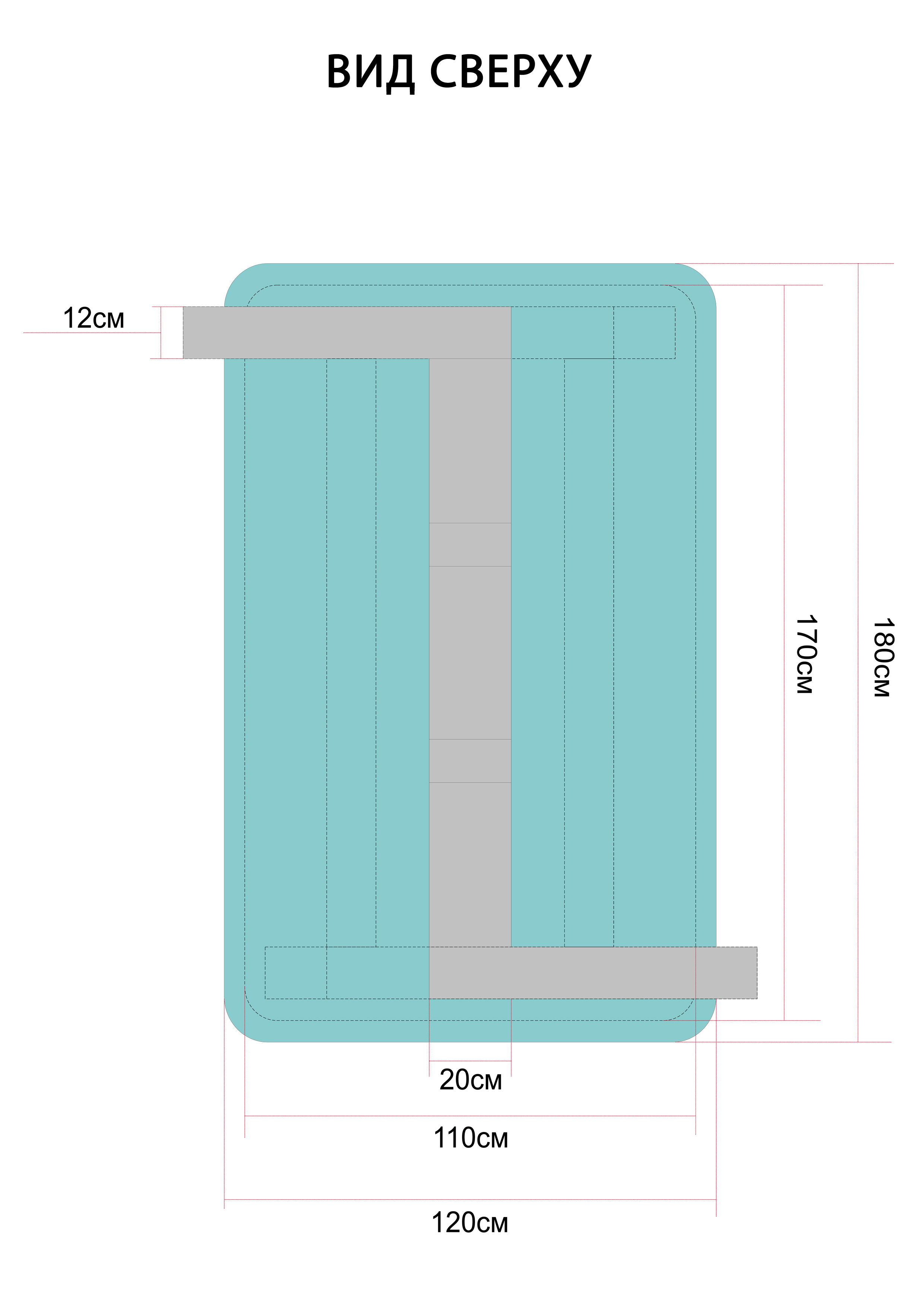

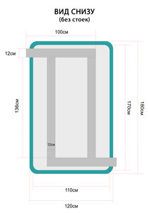

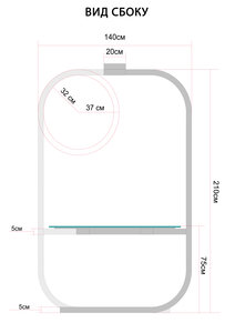

Здравствуйте.
Стоит задача просчитать нагрузки и подобрать материалы и изготовить опытный образец конструкции.
ТЗ: конструкция должна быть легкой, разборной и удобной при транспортировке.
На столе будет лежать два стекла общим весом 60-90кг.
На верхней центральной балке будет закреплен фотоаппарат, надстройка должна быть съемной,
в центре балки будет отверстие под объектив д10-14см.
В одной из опорных стоек предусмотреть кабель канал для подводки проводов к фотоаппарату и столу.
На этом эскизе не показано, но требуется под столом предусмотреть нишу для размещения компьютера.
Верхний черный прямоугольник- светодиодный светильник с наклонном 45гр.

Рассчитать надо поведение конструкции в сборе, прогнать через программу моделирования нагрузок.
Будет ли она шататься и вибрировать от каждого прикосновения или нет.
Стекло триплекс каленое.
Материал- желательно алюминий.
Продумать узлы крепления.

Легкой и стекло 60-90 кг. В вашем чертеже стекло порядка 40 кг.
Стекло могу изготовить.
Металлокаркас в вашем предложении будет сильно шаткий, ибо ни одной жестой диагонали в вертикальных плоскостях нет.
Не понятно что считать. Статическую нагрузку от фотоаппарата или динамическую при нажатии на спуск, вибрацию от затвора или перемотки пленки?
Гнутый профиль 120х50 ? Тоже сомнения вызывает. Как и размеры в см.
Важен функционал или дизайн-маркетинг?
Серия предполагается или единичный экз.?

стремноватая конструкция. стоять будет, но шататься будет от малейшего прикосновения. без укосин и с металлических труб сварной стол шатается, с полноценными 4мя ногами. так что тут придётся какое-то вертикальное продольное ребро жёсткости из адамантия присобачить, чтобы удобоваримо было. но так как ближайшая точка опоры находится по диагонали (ноги), то как вариант немного доработать полки, чтобы они были чуть более коробчатыми по высоте.

Из профиля 120х50 это будет неподъемная чугунная махина. Шататься от затвора фотоаппарата точно не будет. Хотя это я по собственному опыту изготовления сварных металлоконструкций. Если у Вас ал и разборный, то будет чуть меньше жесткости. Вот гибка профилей в радиус-это сложнее. Обычно радиус гиба =3 диаметрам профиля.(в вашем случае условно 3 раза по 50мм=150). И исполнение этого элемента зависит от наличия оборудования у производителя
