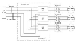

Решился на EMC2.Вопрос:на vri-cnc есть схема простейшего контроллера на к155тм7,будет ли это вместе корректно работать?

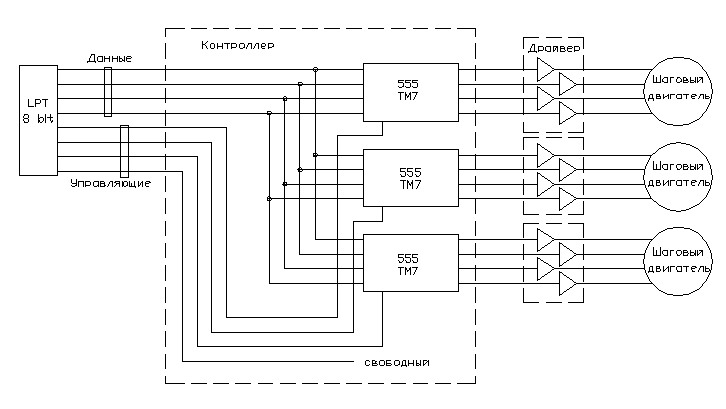

дело в том,что за неимением никокого опыта в программировании чипов спаял этот вариант.и моторы закрутились,с vri-cnc,так если я оставлю эту схему и буду использовать ЕMC2,то теоретически должно работать,если правильно настроить лтп,так?а как его правильно настроить под этот контроллер?(запустил с live-cd EMC2-НУ ОЧЕНЬ НРАВИТСЯ,ХОЧУ ОСВОИТЬ).У МЕНЯ ТОЛЬКО X,Y,Z БЕЗ КОНЦЕВИКОВ.

ЭТО ЕГО СХЕМА

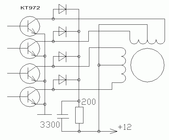

Слушай, а то что на нижнем рисунке, это у тебя перед движками стоит?
Если да, то тогда можно всю остальную часть вообще выкинуть и подключить транзисторы прямо к LPT (ну лучше конечно не прямо, а через опторазвязку). Получится схема описанная выше.

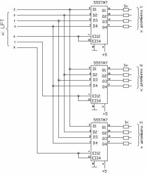

root писал(а):Понятно, а что на него нужно посылать, какого вида команда?
ЗЫ что-то у меня vri-cnc не открывается...
Контроллер на ТМ7 устроен так что за 1 такт можно сделать 1 шаг одним движком.
И на самом деле контроллер реализован софтварно.
Соответственно софт и решает какую обмотку включать на каком двигателе.
2, 3. 4, 5 пин - это номера обмотки каждого двигатееля
6 - ШД_Х
7 - ШД_Y
8 - ШД_Z
* для полного шага очерёдность включения обмоток будет такой:
- 1000 - 0100 - 0010 - 0001 - (всего используем 4 фазы)
за каждый шаг работает только одна обмотка
- снижено потребление тока но и мощность двигателя снижена тоже.
* либо такой
- 1100 - 0110 - 0011 - 1001.
за каждый шаг работает одновременно две обмотки.
Повышенно потребление тока и повышена мощность двигателя.
* для полушага -
1000 - 1100 - 0100 - 0110 - 0010 - 0011 - 0001 - 1001 - (всего 8 фаз - комбинаций)
поочерёдно включены то одна - то две обмотки.
Каждый нечётный шаг мощность снижена, каждый чётный - увеличена.
Сообщения: 22776
Re: Настройка EMC2 на простейший драйвер управления ШД
хммм это не есть хорошо...
Интересно, он успеет понять команды, если я отправлю их одна за другой без дополнительных пауз?
