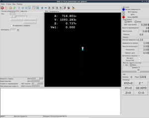

выглядит теперь так:
plasma2lpt.png (22624 просмотра) <a class='original' href='./download/file.php?id=141851&sid=df70ca4fab8ec9bc6558dbe9dd14c0dc&mode=view' target=_blank>Загрузить оригинал (119.2 КБ)</a>
инструкции в файле README

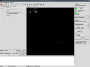

вот, по просьбе serfin выкладываю конфигурацию для празморезки с внешним Блоком thc
plazmaTHC.png (24338 просмотров) <a class='original' href='./download/file.php?id=61546&sid=df70ca4fab8ec9bc6558dbe9dd14c0dc&mode=view' target=_blank>Загрузить оригинал (106.03 КБ)</a>
конфигурация полностью рабочая, хотя и сырая в плане комментариев и вообще по своей структуре.
это первый результат моих стараний разобраться, что к чему в LinuxCNC :thinking:
сделано было где-то год назад, на плазморезке работали и продолжают работать. к конфигурации особых претензий не было.
если кто найдет косяк, отпишите, поправлю.

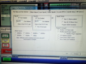

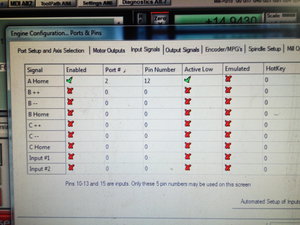

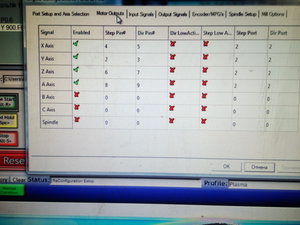

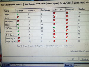

IMG_20190112_114148.jpg (21903 просмотра) <a class='original' href='./download/file.php?id=154456&sid=df70ca4fab8ec9bc6558dbe9dd14c0dc&mode=view' target=_blank>Загрузить оригинал (4.32 МБ)</a>
Здравствуйте . помогите под редактировать настройки LPT порта

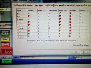

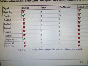

IMG_20190112_114128.jpg (21903 просмотра) <a class='original' href='./download/file.php?id=154457&sid=df70ca4fab8ec9bc6558dbe9dd14c0dc&mode=view' target=_blank>Загрузить оригинал (1.76 МБ)</a>
IMG_20190112_114112.jpg (21903 просмотра) <a class='original' href='./download/file.php?id=154458&sid=df70ca4fab8ec9bc6558dbe9dd14c0dc&mode=view' target=_blank>Загрузить оригинал (2.68 МБ)</a>
IMG_20190112_114044.jpg (21903 просмотра) <a class='original' href='./download/file.php?id=154459&sid=df70ca4fab8ec9bc6558dbe9dd14c0dc&mode=view' target=_blank>Загрузить оригинал (3.67 МБ)</a>
IMG_20190112_114028.jpg (21903 просмотра) <a class='original' href='./download/file.php?id=154460&sid=df70ca4fab8ec9bc6558dbe9dd14c0dc&mode=view' target=_blank>Загрузить оригинал (1.68 МБ)</a>
IMG_20190112_114014.jpg (21903 просмотра) <a class='original' href='./download/file.php?id=154461&sid=df70ca4fab8ec9bc6558dbe9dd14c0dc&mode=view' target=_blank>Загрузить оригинал (1.47 МБ)</a>
web123456
Сообщения: 51
Зарегистрирован: 16 май 2017, 12:34
Откуда: Тимашевск
Re: Конфигурация для плазморезки с внешним блоком THC
Сообщение web123456 »
stepper_parort.hal , 2 LPTpasma пины в матче были такие .

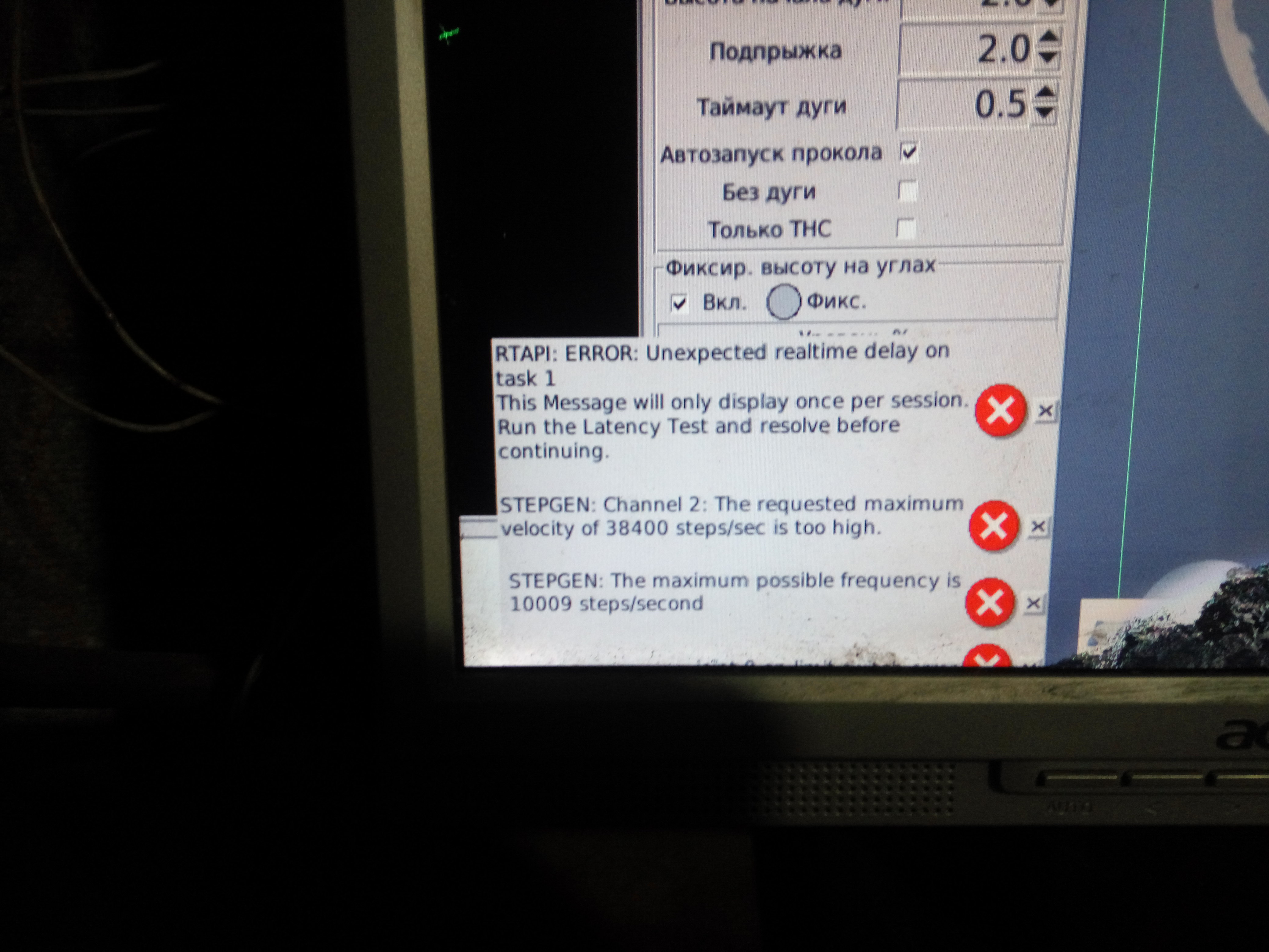

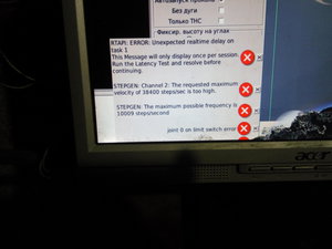

Вроде подстроил но все равно работать не хочет пишет вот это .
IMG_20190114_192807.jpg (21865 просмотров) <a class='original' href='./download/file.php?id=154473&sid=df70ca4fab8ec9bc6558dbe9dd14c0dc&mode=view' target=_blank>Загрузить оригинал (1.24 МБ)</a>
IMG_20190114_192631.jpg (21865 просмотров) <a class='original' href='./download/file.php?id=154474&sid=df70ca4fab8ec9bc6558dbe9dd14c0dc&mode=view' target=_blank>Загрузить оригинал (1.28 МБ)</a>
Сообщение odekolon »
web123456 писал(а):
web123456 писал(а):Вроде подстроил но все равно работать не хочет пишет вот это .
подстройте скорость и ускорение оси Z в ини-файле, в соответствии с настройками вашего станка
для раненых неопытных рекомендую откатать станок в степконфиге на тестовой конфигурации (ну типа "мой станок") настроить скорости, ускорения, лимиты и прочее, а потом скопировать настройки осей (из файла "мойстанок.ini") в мою конфигурацию.
о содержимом ини-файла можно прочитать ТУТ
