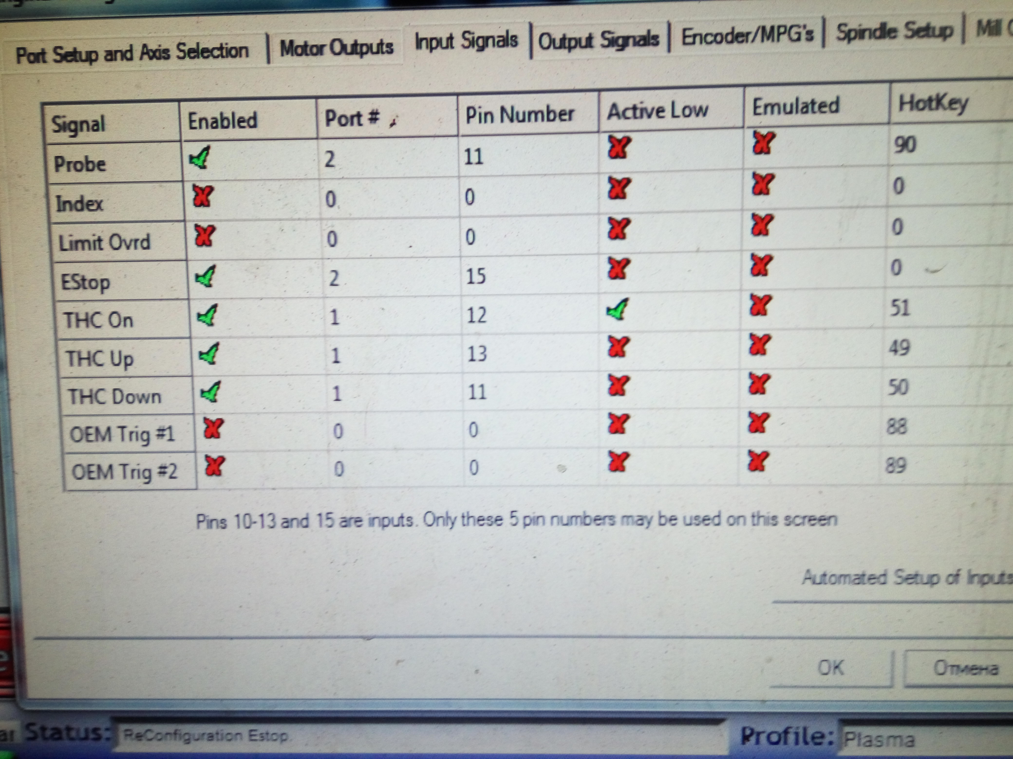

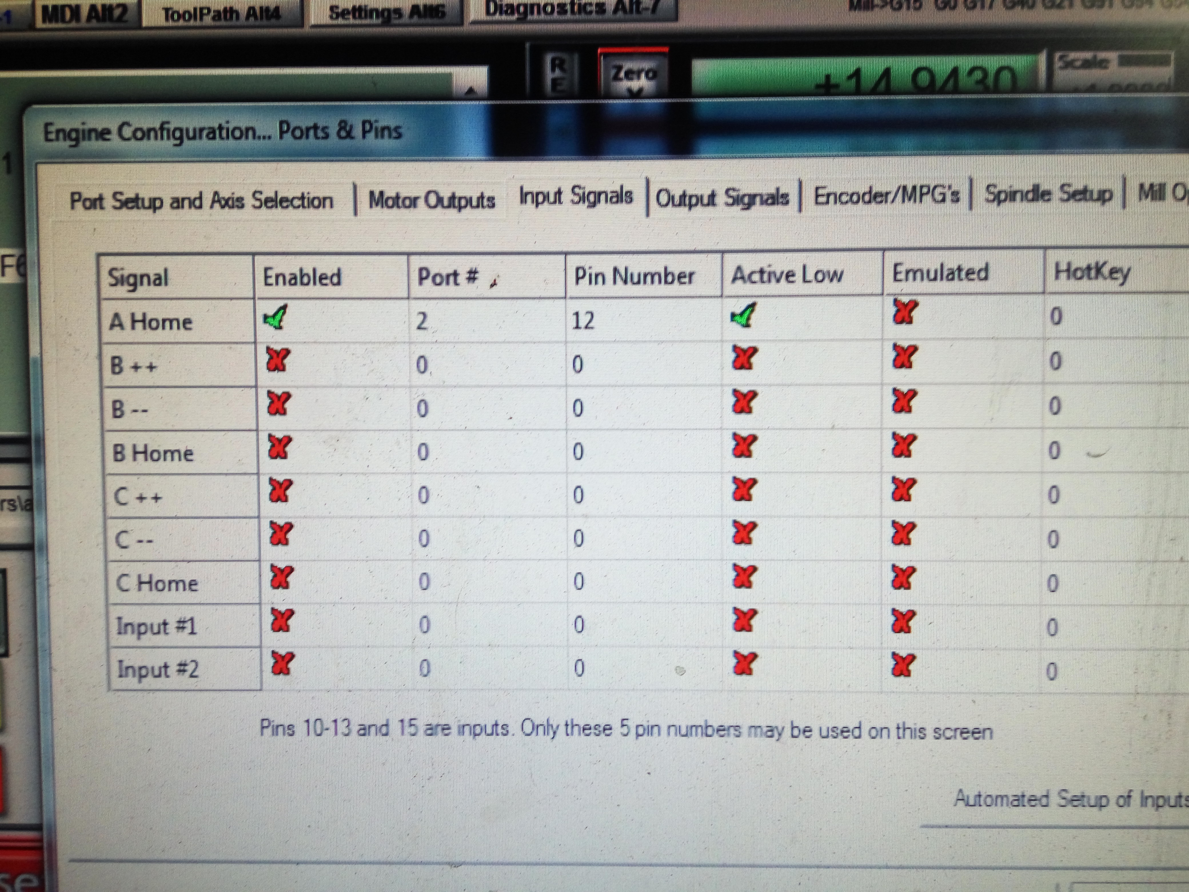

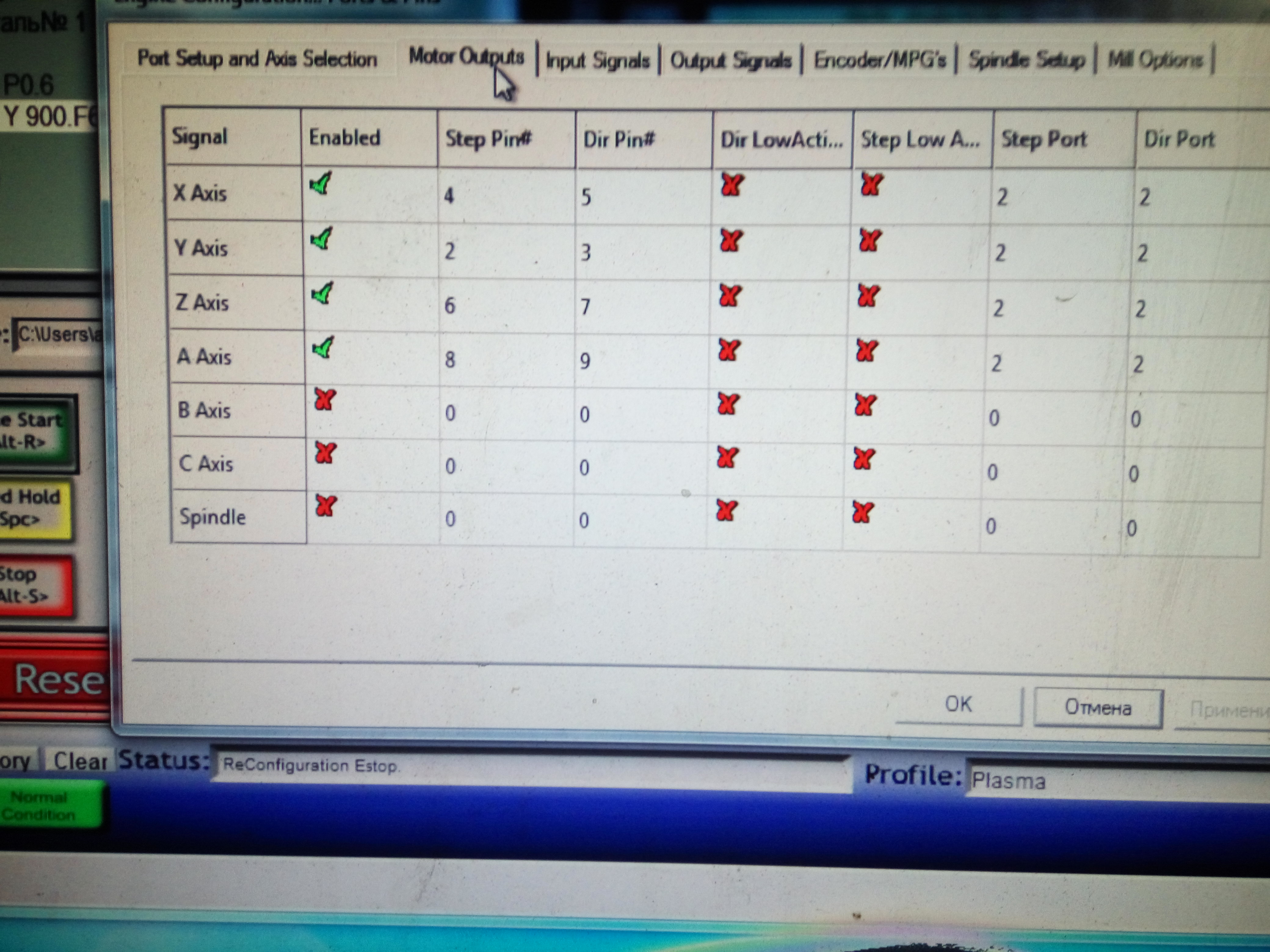

IMG_20190112_114148.jpg (23849 просмотров) <a class='original' href='./download/file.php?id=154456&mode=view' target=_blank>Загрузить оригинал (4.32 МБ)</a>
Здравствуйте . помогите под редактировать настройки LPT порта

stepper_parort.hal , 2 LPTpasma пины в матче были такие .

Вроде подстроил но все равно работать не хочет пишет вот это .

web123456 писал(а):
web123456 писал(а):Вроде подстроил но все равно работать не хочет пишет вот это .
подстройте скорость и ускорение оси Z в ини-файле, в соответствии с настройками вашего станка
для раненых неопытных рекомендую откатать станок в степконфиге на тестовой конфигурации (ну типа "мой станок") настроить скорости, ускорения, лимиты и прочее, а потом скопировать настройки осей (из файла "мойстанок.ini") в мою конфигурацию.
о содержимом ини-файла можно прочитать ТУТ

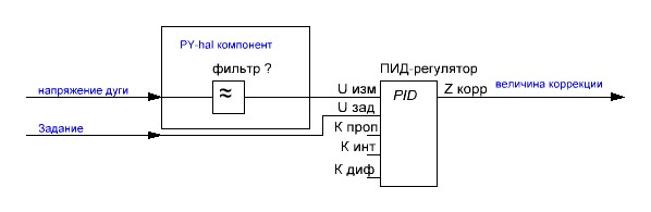

всем добрый вечер!
клепаю очередную плазму
конфигурация рабочая, есть блок измерения напряжения дуги на ардуине, для него написан hal компонент на питоне.
Все работает, но как обычно, хочется перфекционизма :hehehe:
суть проблемы. На текущий момент компонент, основываясь на текущем напряжении дуги компонент выдает виртуальные сигналы UP и DOWN.
примерно так:
THC.JPG (23365 просмотров) <a class='original' href='./download/file.php?id=157730&mode=view' target=_blank>Загрузить оригинал (50.7 КБ)</a>
это как-то кривовато....

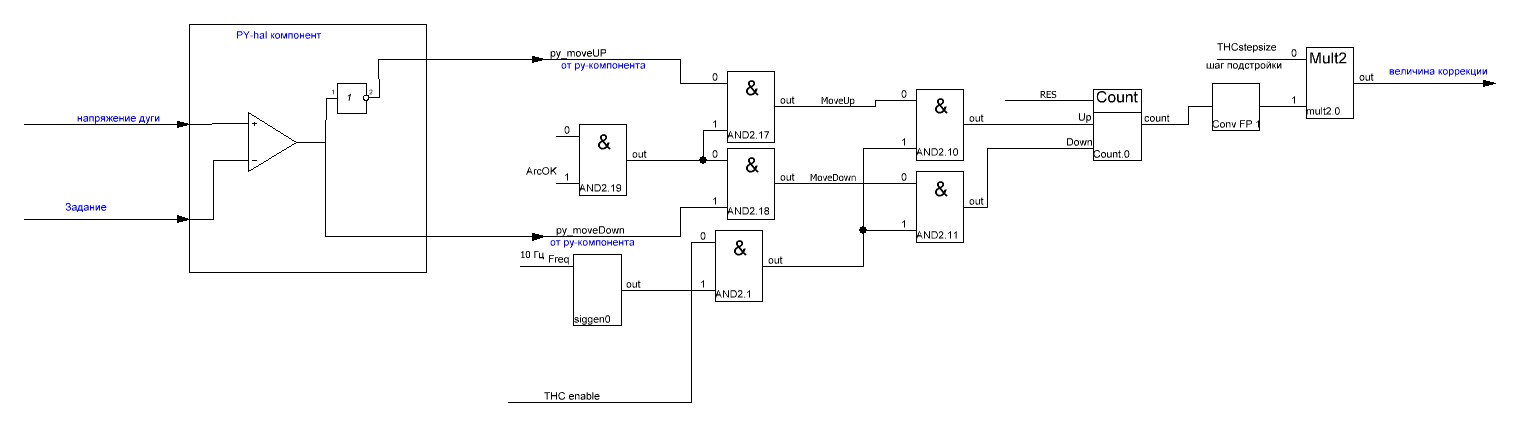

наверное нужно сделать так:
THC PID.JPG (23365 просмотров) <a class='original' href='./download/file.php?id=157733&mode=view' target=_blank>Загрузить оригинал (15.74 КБ)</a>
ТЕПЕРЬ ВОПРОСЫ:
1. Напряжение дуги всегда немного "скачет" нужно ли как-то его фильтровать?
наверное правильнее всего сделать какую-либо защиту от выбросов.
Например отбрасывать значение выборки, если разница со средним значением больше чем порог?
2. С hal компонентом PID работать не приходилось. Может кто что посоветует? как его лучше настраивать? Halscope?
3. при прохождении углов, нужно блокировать работу PID регулятора. Как это лучше сделать? Подать на вход Uизм U=Uзад ?
Re: Конфигурация для плазморезки с внешним блоком THC
odekolon писал(а):ТЕПЕРЬ ВОПРОСЫ:
1. lowpass
2. да.
3. Либо подать Uзад и на feedback, либо запоминать значение с выхода PID в момент начала блокировки, ну или вариации на эти темы. В любом случае потом надо аккуратно "возвращаться" в обычный режим, ибо при большом расхождении значений могут быть "спецэффекты".

чет несходуха какая-то... :thinking:
В текущей версии, для управления осью Z используется сигнал "stepgen.2.position-cmd" ну как бы все понятно, команды вверх/вниз на счетчик, значение счетчика - величина коррекции. Все ясно.
но выходом компонента PID, явно должна быть скорость! То есть совпадают сигналы , скорость равна нулю, горелка "висит" на одной высоте. Есть отклонение - оси задается скорость, пропорциональная ошибке, до тех пор пока отклонение снова не станет равно нулю. Но у меня все три оси в режиме контроля положения. А переписывать всю конфигурацию, чтоб ось Z работала в режиме скорости, я не смогу.
тут как быть? интегратор (компонент integ)? типа интеграл от скорости = положение?
Или integ, или stepgen с управлением по скорости.
