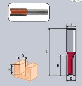

Доброго времени суток. Подскажите пожалуйста, есть ли разница, чем обрезать ДВП? Мб существуют какие-то особые фрезы для этого материала?

http://www.gravman.ru/tools_2_18.htm чем-то таким надо резать, простые фрезы быстро сядут из-за контакта с клеем и прочей химией и песком которых хватает в всяких мдф дсп и прочих материалов

ZONG писал(а):http://www.gravman.ru/tools_2_18.htm чем-то таким надо резать, простые фрезы быстро сядут из-за контакта с клеем и прочей химией и песком которых хватает в всяких мдф дсп и прочих материалов
Рабочий диаметр очень толстый( Какие ещё есть варианты?

да мне как-то не нужно, я для двп, мдф, дерева, фанеры использую банальные прямые, двухзаходные шпоночные фрезы.
результат устраивает.

процитирую самого себя 2х летней давности
Ershoff писал(а):не знаю кто как, а для себя пришёл к выводу что кроить МДФ обычной дешёвой прямой двухзаходной фрезой для дерева самое то.
Даже самый гадостный китай показывает отличные результаты - цена вопроса рупь ведро, затупилась - выбросил.
ИМХО - на истину не претендую, поскольку погонажем не занимаюсь возможно алмаз и лучше.
Но попробовать советую.
диаметры от 1мм, есть твердосплавные, есть с вставками - да немеряно их.
пробуйте, экспериментируйте купите разных - работайте той что даст лучший результат.

Дык вы конкретней скажите что резать хотите. ДВП отвратительно режется всем, очень ворсистый материал.
Для решеток использую 2х заходную прямую с отводом стружки вниз D3мм .
Но лучше резать ХДФ.

Фанеру. Контура из фанеры в первую очередь. Буквы там и всё такое...

Любой спиральной фрезой мелкого диаметра 1-3мм. Тут важнее хорошую фанеру найти.
Я крою фанеру 2х заходной 3-й.

Дерево, фанеру, пластмассу, ДСП, ДВП, МДФ, Текстолит режу китайскими кукурузами из WC. Всегда отличный результат. Минимум вибраций, не греются, вместо стружки - мелкая пыль. Стоят копейки, тупятся очень медленно.
