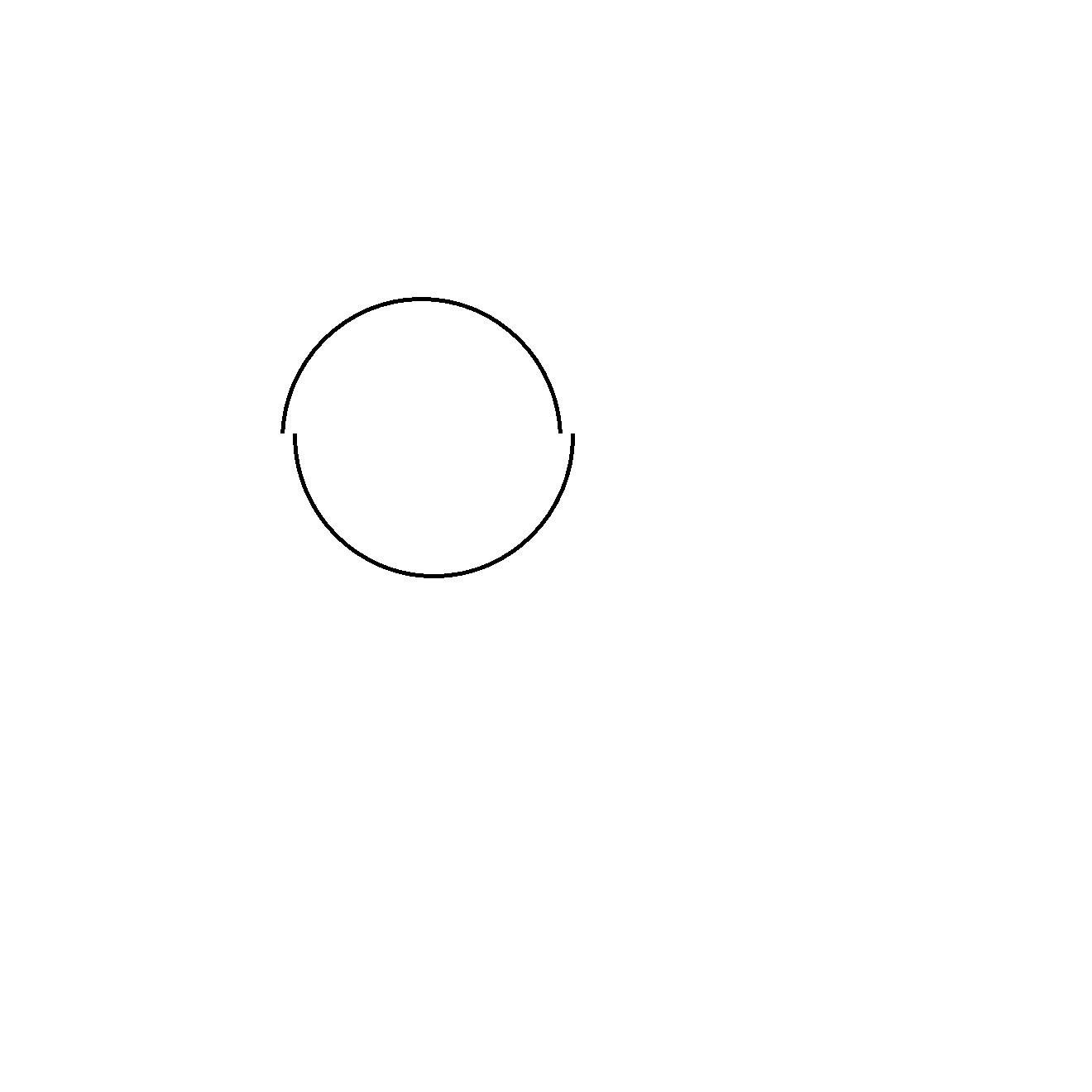

Народ выручайте!!
Вообщем такая у меня фигня :
Станок с чпу по металу
при фрезеровании круга такое ощущение что фреза уходит по оси Х в начале и середине
калибровка станка проблему не решила
УП делаю в Арткам программа управления станком Mach3
надеюсь на ваш совет!

Похоже на люфт ШВП по оси Х.

а не подскажете как проверить люфт?
просто первый станок мой)

просто еще что интересно сдвиг постоянно происходит в одном и том же месте круга
независимо от размера и месторасположения на столешницы
Re: сдвиг по осям при фрезеровании круга
Именно сдвиг, а не плоский участок окружности?
Тогда, вероятно, включена компенсация люфта по этой оси, и величина компенсации больше самого люфта.

да именно сдвиг
люфт исправил но проблема осталась(на стыке двигателя и ШВП люфтило крепление)

всем большое спасибо за советы!
помогла компенсация люфта(она была отключена)
вытроил все заработало на ура :D
т.е. это все же люфт станка?

да получаеться проблема в люфте
