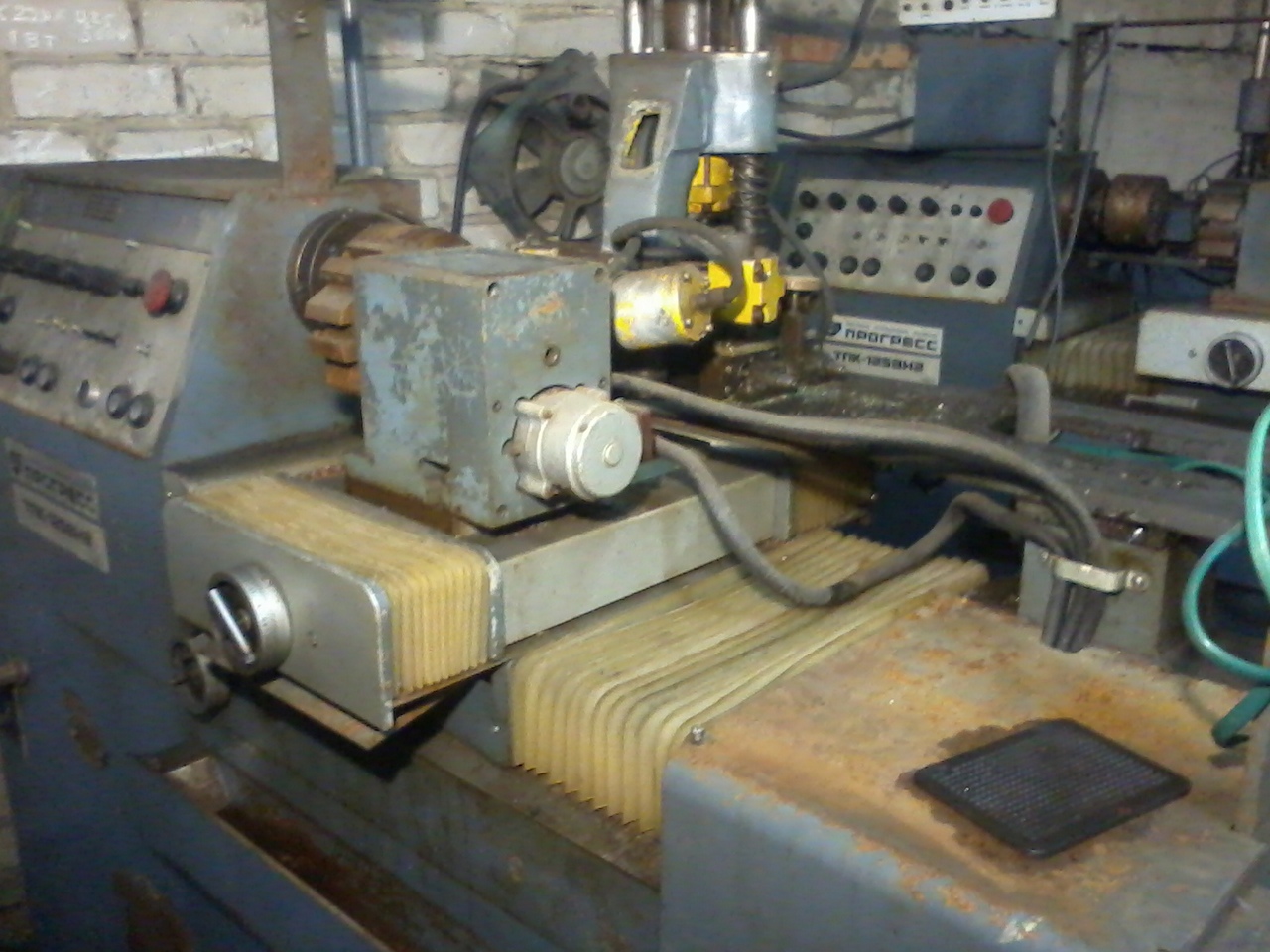

Всем добрый день!
есть возможность недорого взять ТПК-125 с разграбленным ЧПУ
станочки тронуты ржавчиной, под гофрами защиты направляек, все более-менее, они покрыты какой-то дрянью, похожей на мовиль - видимо, засохшая смазка, но вроде легко счищается
какие еще грабли возможны, чтоб потом не пришлось в металлолом сдавать?
Re: ТПК-125 на что смотреть при покупке
Какие гдабли - мертвая ЧПУ проблемы с приводами. Ну и основное - убитая механика.
odekolon писал(а):есть возможность недорого взять ТПК-125 с разграбленным ЧПУ станочки тронуты ржавчиной, под гофрами защиты направляек, все более-менее, они покрыты какой-то дрянью, похожей на мовиль - видимо, засохшая смазка, но вроде легко счищается какие еще грабли возможны, чтоб потом не пришлось в металлолом сдавать?
грабли... во первых скинуть гофры. или хотя бы поднять. шпателем снять засохшее гуталино.. повозить пальцем по направляйкам. если есть канавки - накатка от роликов - направляйки в перешлифовку. погонять винты и посмотреть усилие и люфты в центре и по краям. на этом станке винты трапеция. не ШВП. направляйки тоже хитрые. заменить не получится. если гуталино сильно засохшее - сепараторы с роликами может не получиться отмыть и расходить.. в любом случае "крест" перебирать. готовтесь купить подшипников - там их тыщ на 8-10... если память не изменяет - штук по 10 на каждую ось... ну и подшипники шпинделя.. пневмосистема, итд и тп. замена родных шаговиков...
короче проще сказать где проблем не будет... проблем не будет в железе - чугун хороший :) все остальное перебирать. :)

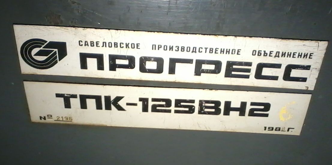

вот станочки доставлены и установлены
можно приступать к восстановлению
Шильдик (4427 просмотров) <a class='original' href='./download/file.php?id=62722&mode=view' target=_blank>Загрузить оригинал (158.06 КБ)</a>
Шильдик
2х125.jpg (4427 просмотров) <a class='original' href='./download/file.php?id=62723&mode=view' target=_blank>Загрузить оригинал (334.49 КБ)</a>

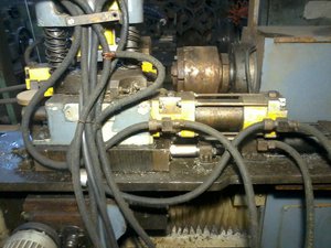

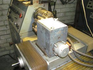

с задней стороны установлена непонятная пневматическая приблуда для установки заготовок из магазина
вид с задней стороны станка (4427 просмотров) <a class='original' href='./download/file.php?id=62724&mode=view' target=_blank>Загрузить оригинал (438.76 КБ)</a>
вид на захват детали
манипулятор.jpg (4427 просмотров) <a class='original' href='./download/file.php?id=62725&mode=view' target=_blank>Загрузить оригинал (423.28 КБ)</a>
пневматика:
Пневматика.jpg (4427 просмотров) <a class='original' href='./download/file.php?id=62726&mode=view' target=_blank>Загрузить оригинал (503.49 КБ)</a>

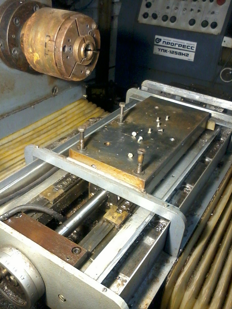

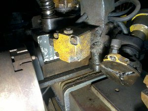

начали процесс чистки-отмывки.
вид на ось Х после демонтажа приблуды, резцедержки, защитных экранов и гофры
ось Х.jpg (4427 просмотров) <a class='original' href='./download/file.php?id=62727&mode=view' target=_blank>Загрузить оригинал (456.8 КБ)</a>
направляйки не ржавые, вроде не изношены
будем посмотреть....

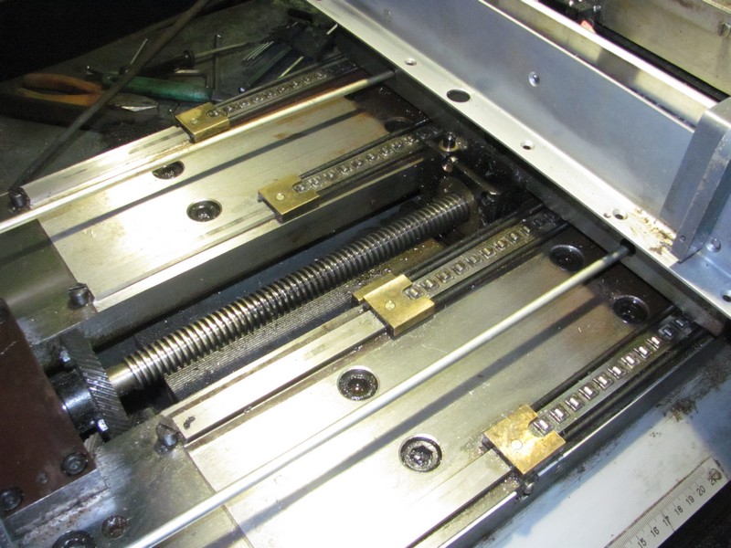

продолжаем со станком заниматься...
помыли-почистили направляющие. полностью перебирать крест, пока смысла нет никакого.
X-axis.jpg (4365 просмотров) <a class='original' href='./download/file.php?id=62844&mode=view' target=_blank>Загрузить оригинал (143.25 КБ)</a>

clear1.jpg (4365 просмотров) <a class='original' href='./download/file.php?id=62845&mode=view' target=_blank>Загрузить оригинал (130.18 КБ)</a>
собрали все взад
clear2.jpg (4365 просмотров) <a class='original' href='./download/file.php?id=62846&mode=view' target=_blank>Загрузить оригинал (130.02 КБ)</a>

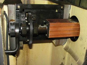

отвинтив пластину на задней стенке станка - нашли энкодер на 1024 риски
малость офигели от механизма подключения энкодера к оси шпинделя:
специальным рычагом, шестеренка энкодера, отводится от шестерни шпинделя!
encoder.jpg (4365 просмотров) <a class='original' href='./download/file.php?id=62847&mode=view' target=_blank>Загрузить оригинал (122.74 КБ)</a>
это ж надо додуматься до механического отключения энкодера! :idiot:
неужели нельзя было релюшку поставить (да и вообще, нафига отключать энкодер?) вместо этой хрени!

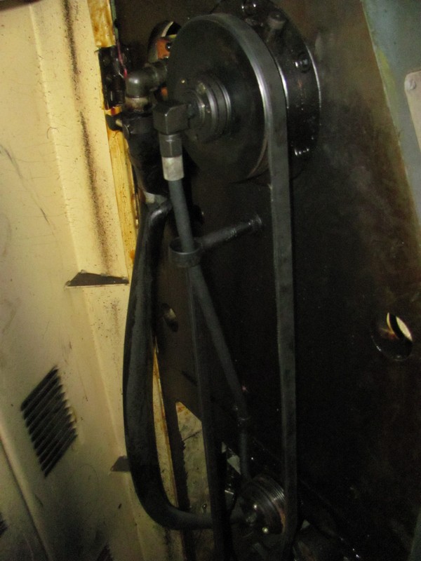

открыли дверцу главного привода. Вместо родного стоит асинхронник на 1 квт, наверное лучше заменить....
main.jpg (4365 просмотров) <a class='original' href='./download/file.php?id=62848&mode=view' target=_blank>Загрузить оригинал (98.11 КБ)</a>
вся стенка под шкивом шпинделя в масле :thinking:
насколько я понял, поправьте если не прав, воздух, который идет на разжим шпинделя, содержит масло, если вращающаяся муфта не держит - масло будет сочится и стекать по задней стенке :(

Сквозного отверстия нету, так как сзади стоит пневмопривод зажима патрона. внутри шпинделя штревель. ну и по кресту - перебирать его прямой смысл есть, ибо без разборки вы не определите залипшие ролики в направляйках. а они если их не расходить довольно быстро ушатают направляйки. плюс снизу суппорта поджимаются подшипниками. состояние оных как правило очень далеко от идеала. у меня на не работавшем станки на одной оси под замену 4 из 6, на второй 3 из 6....
А эта "линейка" с ролиеками по нижней части тоже катается?
Там такой след, это выработка, или масло так блестит?
Энкодер возможно отключают если есть ударные нагрузки, чтобы его не убить...

нет, снизу там такие же направляйки а по ним катаются подшипники на эксцентрике
блестит след от роликов, выработки нет.
по поводу переборки креста, наверное поступим так: пока и так есть чем заниматься, пусть стоит смазанное
как восстановим электрику, будем думать...
to Hanter: За совет спасибо! :)
это "сепаратор" с роликами. он катается. причем сам сепаратор стальной. из пластины. а внутри отверстий залиты пластиковые "рамки" в которые вставлены ролики. со временем там оседает ковнелин. засыхает и ролики перестают крутиться. а так как вес подвижных частей весьма приличный.. плюс натяг создается подшипниками с обратной стороны кареток - ролики начинают проскальзывать по поверхностям качения, убивая их.. у себя мы эти сепараторы на неделю в керосин замачивали и после этого каждый ролик отдельно проверяли, ибо далеко не все отмокли.. след - это место где ролики катаются - просто закатанная поверхность..
