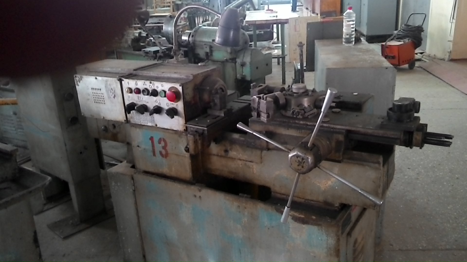

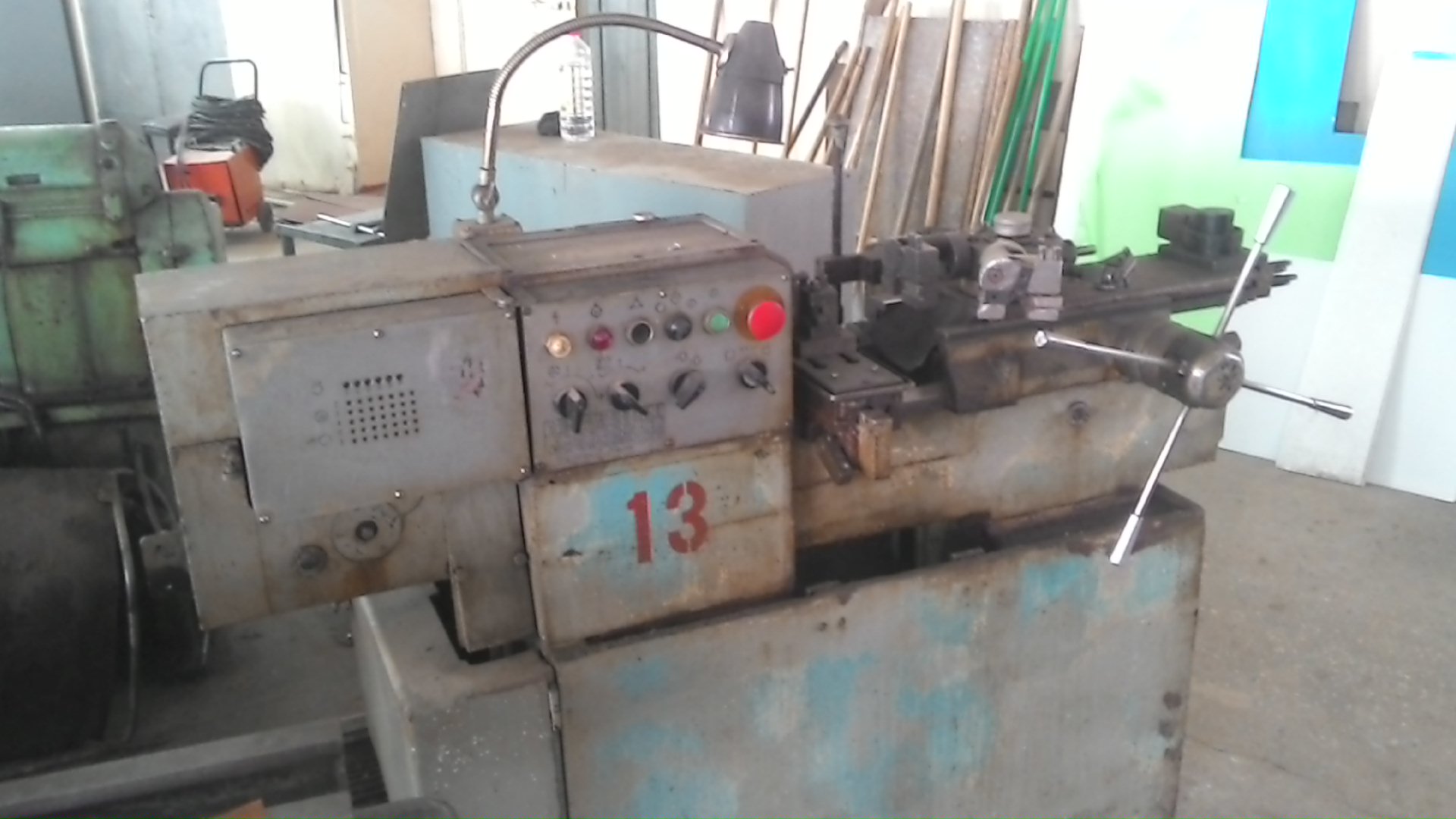

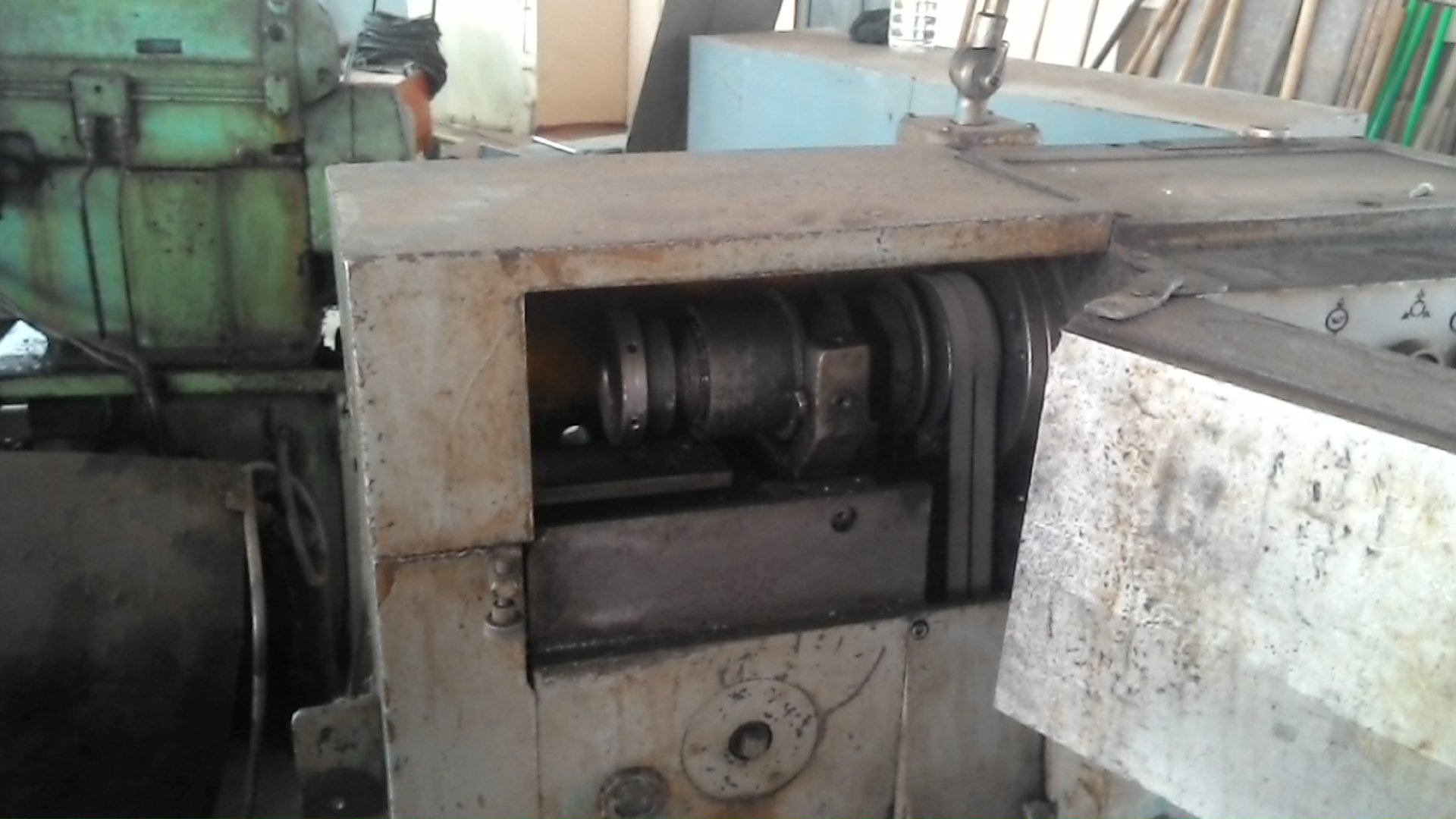

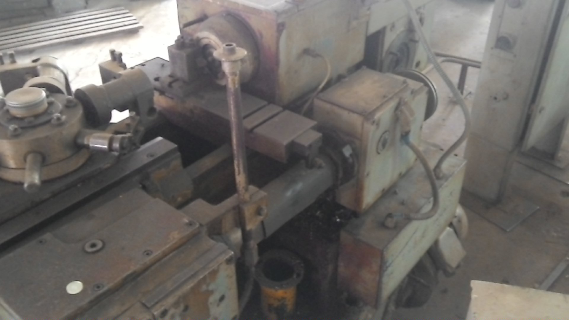

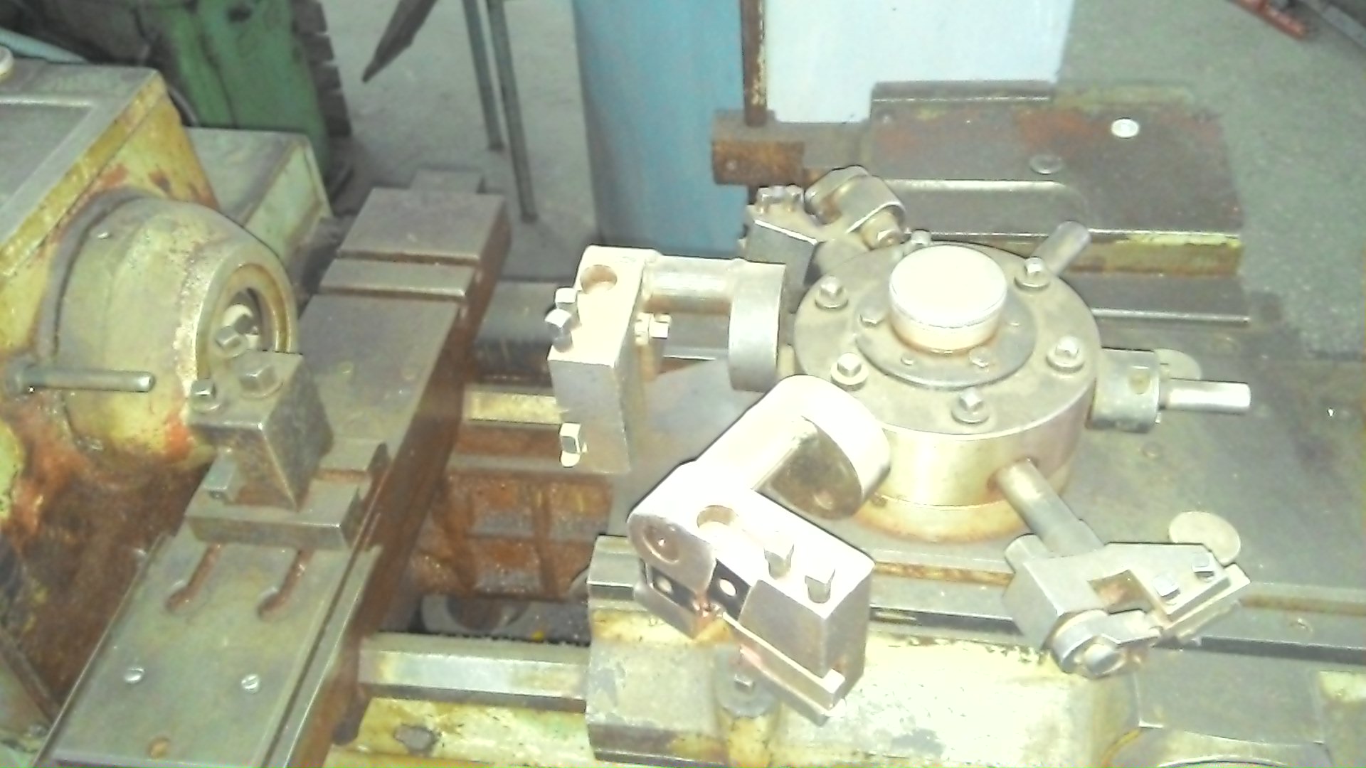

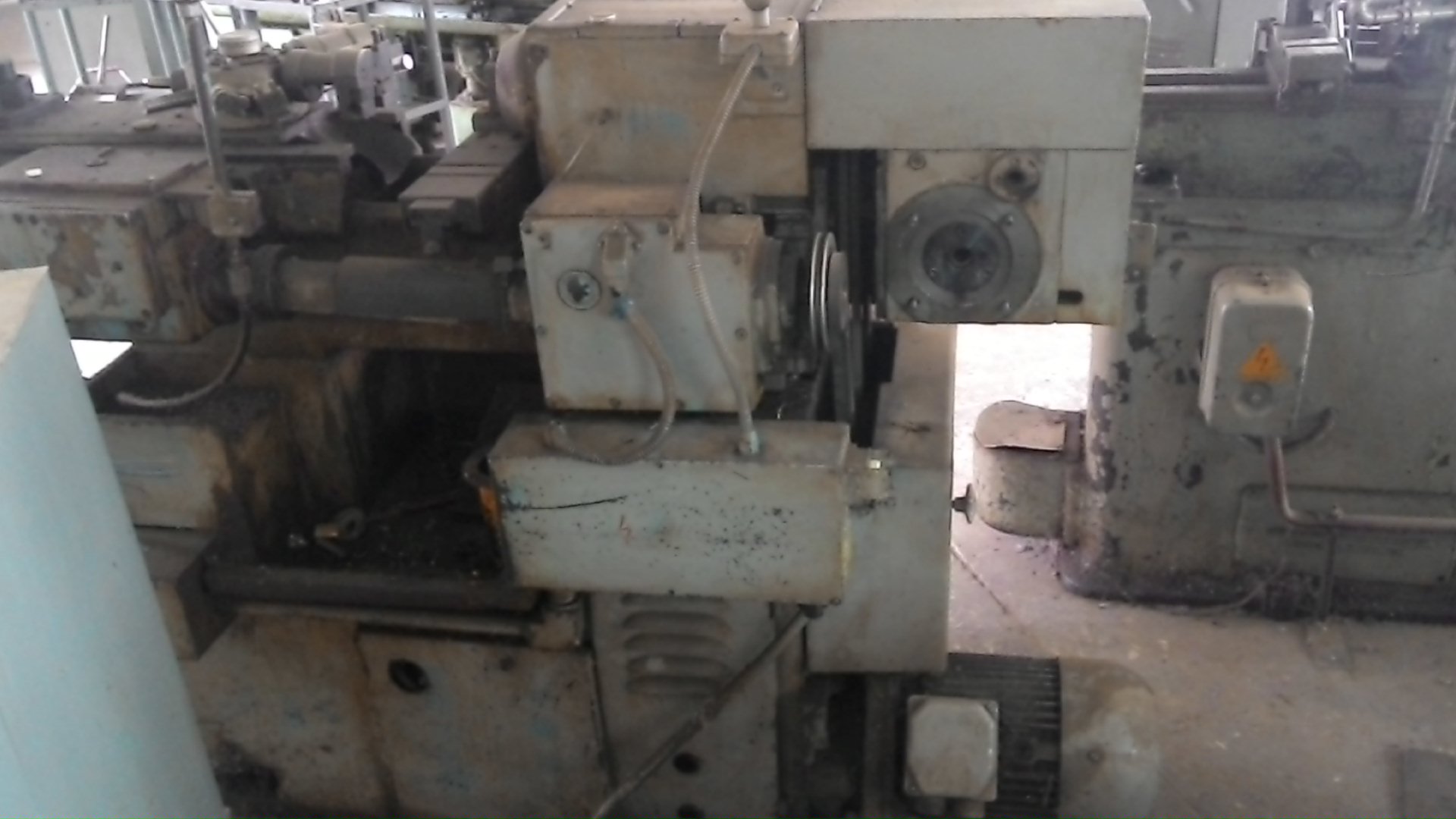

Интересный револьвер.
1е316п предназначен для токарной обработки деталей из прутка и штучных заготовок в условиях серийного производства.
Наибольший диаметр обрабатываемого прутка, мм 18
Наибольшее растояние от переднего торца шпинделя до револьверной головки,мм 350
Конец шпинделя по ГОСТ 12595-72 1-4Ц
Расстояние от основания станка до оси шпинделя,мм 1060
Максимальная подача прутка за один цикл,мм 50
Количество скоростей шпинделя 24(6рядов)
Количество автоматически переключающихся скоростей шпинделя в ряду 4
Частота вращения шпинделя,об/мин 100-4000
Количество ступней подач револьверного суппорта 6(2ряда)
Количество ступней подач, переключающихся автоматически в ряду 3
Пределы подач револьверного суппорта,мм/об 0,04;0,006;0,1; 0,16;0,25;0,4
Наибольший диаметр штучных заготовок, обрабатываемых в патроне,мм 80
Наибольшая длина обработки,мм 50
Наибольшая длина заправляемого прутка,мм 3200
Рекомендуемая длина заправляемого прутка для стабильного получения класса точности 2а,мм 1200
Диаметр отверстия шпинделя,мм 31
Наибольшее продольное перемещение револьверного суппорта,мм 180
Число упоров револьверного суппорта 6
Установочное перемещение промежуточного ползуна,мм 230
Наибольшая длина нарезаемых резьб,мм 50
Наибольшее усилие подачи,кгс 250
Привод, габарит и масса станка
Электродвигатель привода главного движения
тип Т41-4/2-С1
мощность,кВт 1,7/2,2
частота вращения,об/мин 1400/2800
2015928104601.jpg (4479 просмотров) <a class='original' href='./download/file.php?id=59651&mode=view' target=_blank>Загрузить оригинал (221.26 КБ)</a>
2015928104611.jpg (4479 просмотров) <a class='original' href='./download/file.php?id=59652&mode=view' target=_blank>Загрузить оригинал (200.19 КБ)</a>
2015928104623.jpg (4479 просмотров) <a class='original' href='./download/file.php?id=59653&mode=view' target=_blank>Загрузить оригинал (208.04 КБ)</a>
2015928104635.jpg (4479 просмотров) <a class='original' href='./download/file.php?id=59654&mode=view' target=_blank>Загрузить оригинал (229.15 КБ)</a>
2015928104703.jpg (4479 просмотров) <a class='original' href='./download/file.php?id=59655&mode=view' target=_blank>Загрузить оригинал (174.14 КБ)</a>
Родной шкаф управления "потерялся" 15 лет назад, поэтому просто стоял в сухом и теплом помещении. Понятное дело, что никто не будет восстанавливать первоначальный вид. Но как заготовка под ЧПУ с нормальной револьверкой, думаю, сгодится.

Револьверка только вдоль, отрезной у патрона поперёк.
Re: 1Е316П
Значит как у нас - диаметры ловить вылетом резца.

У него "на попе" стоят поворотные ограничители продольного хода. Поставили резец примерно и вворачиванием-выворачиванием упора регулируется продольный ход. На предпоследней фото видны черные пластины, вроде как они с эксцентриком и отвечают за диаметры, но уточню.
Re: 1Е316П
Он хорош под ЧПУ если есть 2 оси XZ
