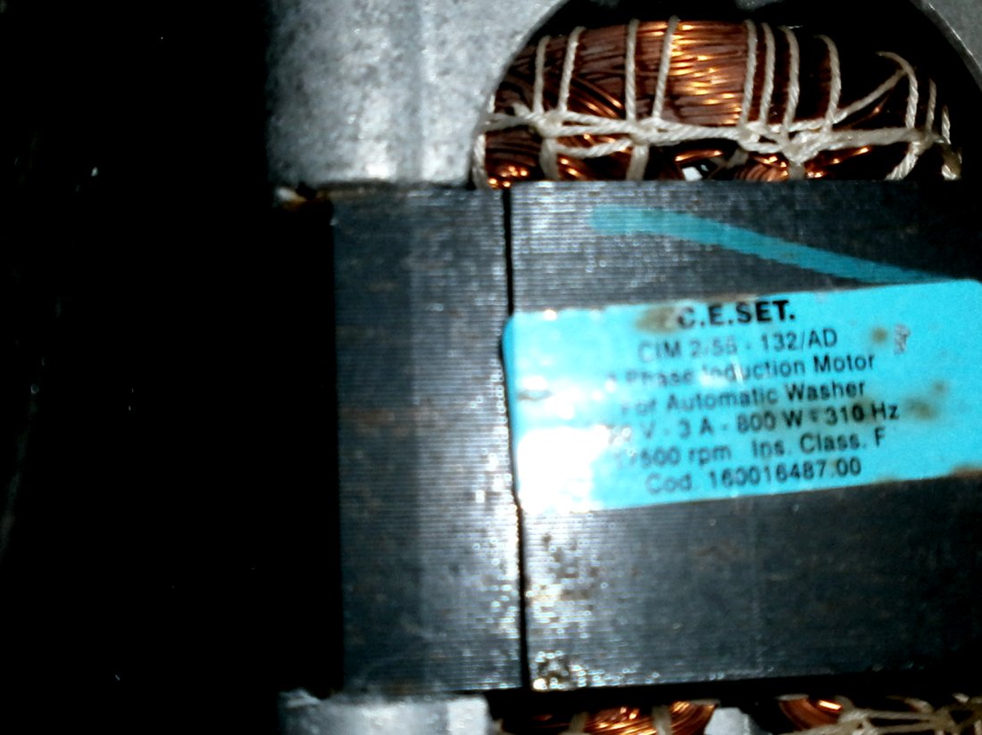

Приволокли мне мотор от стиралки, на эксперименты.
А на нем шильдик: 195в. 3А. 310Гц. 800Вт. 17500 об/мин.
Не удержался подключил к частотнику (на разъеме 2 провода от датчика оборотов, 3 выхода обмоток, 2 провода от термовыключателя).
Разкрутил на 400Гц.

А можно фотку с шильдика.

Звук это телефон так записал. х.з чего так получилось. Шумит немного громче водяного шпинделя той-же мощности, но несравнимо тише коллекторника.
Шильдик счас попробую сфоткать, фотик сдох попробую телефоном.
РЕКЛАМА
Сообщения: 729
Репутация: 80
Откуда: Брянск
Re: Двигатель от стиралки в качестве шпинделя или его привод
Сообщение РЕКЛАМА »
видно хреново, счас продублирую буквами:
C.E.SET
CIM2/55-132/AD
3 Phase induction motor
for automatic washer
190V-3A-800W-310Hz
17500 rpm ips Class F
Cod 160016487.00
Вроде так..

ИМХО, не расчитан двигатель на долговременную работу, в стиралке отжим минут 10 длится. В моей кажись, минуты 4 непрерывно работает.
