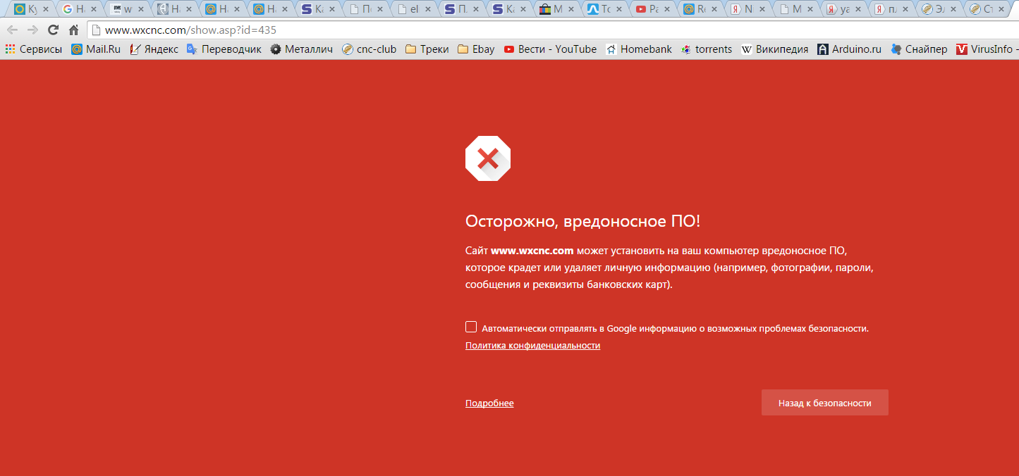

3s-ge писал(а):Вот такую ещё предложили
http://www.wxcnc.com/show.asp?id=435
Сталкивался кто-нибудь?
3s-ge
- Опытный
- Сообщения: 152
- Зарегистрирован: 15 дек 2014, 14:29
- Репутация: 8
- Настоящее имя: Александр
- Контактная информация:
Re: Стойки GSK
Ога меня так же предупреждали))
Там офф сайт компании.
Недорогие стойки и тд.
Но уже рушил что GSK возьму, которая с фидбэком
