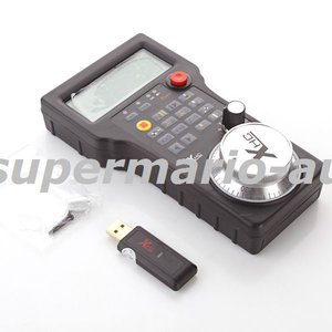

Есть у нас станочек фрезерный с MACH3. И есть у этого станка ручные подачи и чпу. И вот что сой фрезеровщик попросил. Можно ли сделать так чтобы я мог выбрать скорость подачи и джойстиком или выносными кнопками включал передвижение оси. Ему так удобнее заготовки пилить. Это как включить механическую подачу на станке без чпу. Как бы это удобно организовать?

Так любой выносной пульт же сможет в этом помочь. Разве нет? https://www.google.ru/search?q=%D0%B1%D ... 6M0b0rg%3D
Или любой игровой джойстик - они обычно садятся на кнопки штатной клавы и эмулируют ее нажатия.
Не смейтесь, хоббисты действительно иногда так делают.

пульт у меня китайский есть. вот такой под масн. Можно ли с помощью его это осуществить?Andy52280 писал(а):Так любой выносной пульт же сможет в этом помочь. Разве нет? https://www.google.ru/search?q=%D0%B1%D ... 6M0b0rg%3D

Если задача состоит в том что бы перемещать выбранную ось в право или влево с заданной скоростью с помощью кнопок или тумблера, можно на каждую ось для перемещения вправо и влево свою кнопку повесить, то это в Linux решается, а как в Mach незнаю.

В Mach3 есть панелька которая вызывается при нажатии ТАВ на клаве, а там можно задать скорость в % и ездить с клавы. Мы так часто делаем при обдирке или что то пропилить нужноMihaill писал(а):а как в Mach незнаю.

Ну в мачо есть кнопки переменщения на клавиатуре (курсоры и PgUp PgDn). С выбранной подачей в % от максимальной будет ехать.
Нажал Shift + кнопки перемещения - быстрый перегон, 100% скорость.
Ctrl+кнопка перемещения - перемещение на дискретный заданный шаг (допустим 0.1мм)
Вся работа с клавиатуры без мыши.
Это удобно при предварительной обдирке поверхности, поиска центра заготовки...
Одна беда: если работать с обычной компьютерной клавиатурой перед станком, ее засыпает опилками и заклинивают кнопки. А это уже может привести к поломке фрезы, порче заготовки.
И тому решения есть 2, клавиатуру замотать в полиэтилен. Или раскурочить клаву, вывести на разьем с кнопок курсоров, шифта, контрола. Ну и сфорганить типа джойстика в котором использовать защищенные кнопки
