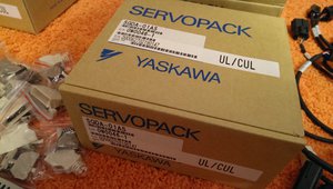

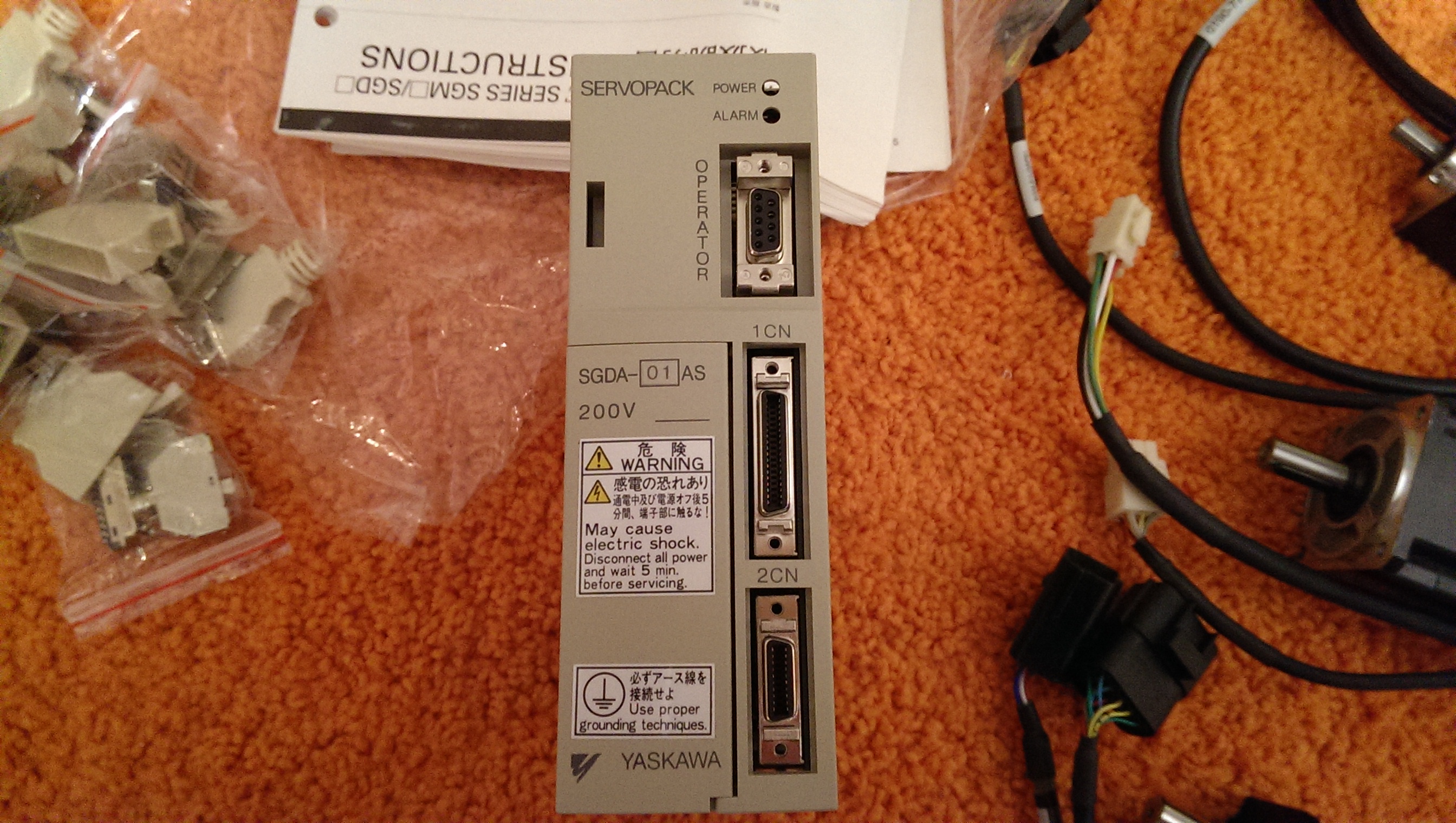

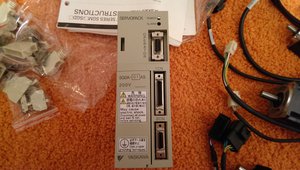

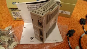

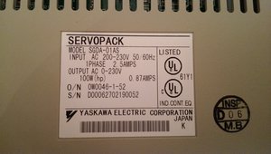

Аналоговые сервоусилители SGDA-01AS (новые в заводской упаковке) 100 Вт, 220 В,
Step / Dir не поддерживают! Только аналоговое управление!
и моторы к ним SGM-01U3B4L (б/у, в очень хорошем состоянии). 100 Вт, 3000 об/мин.

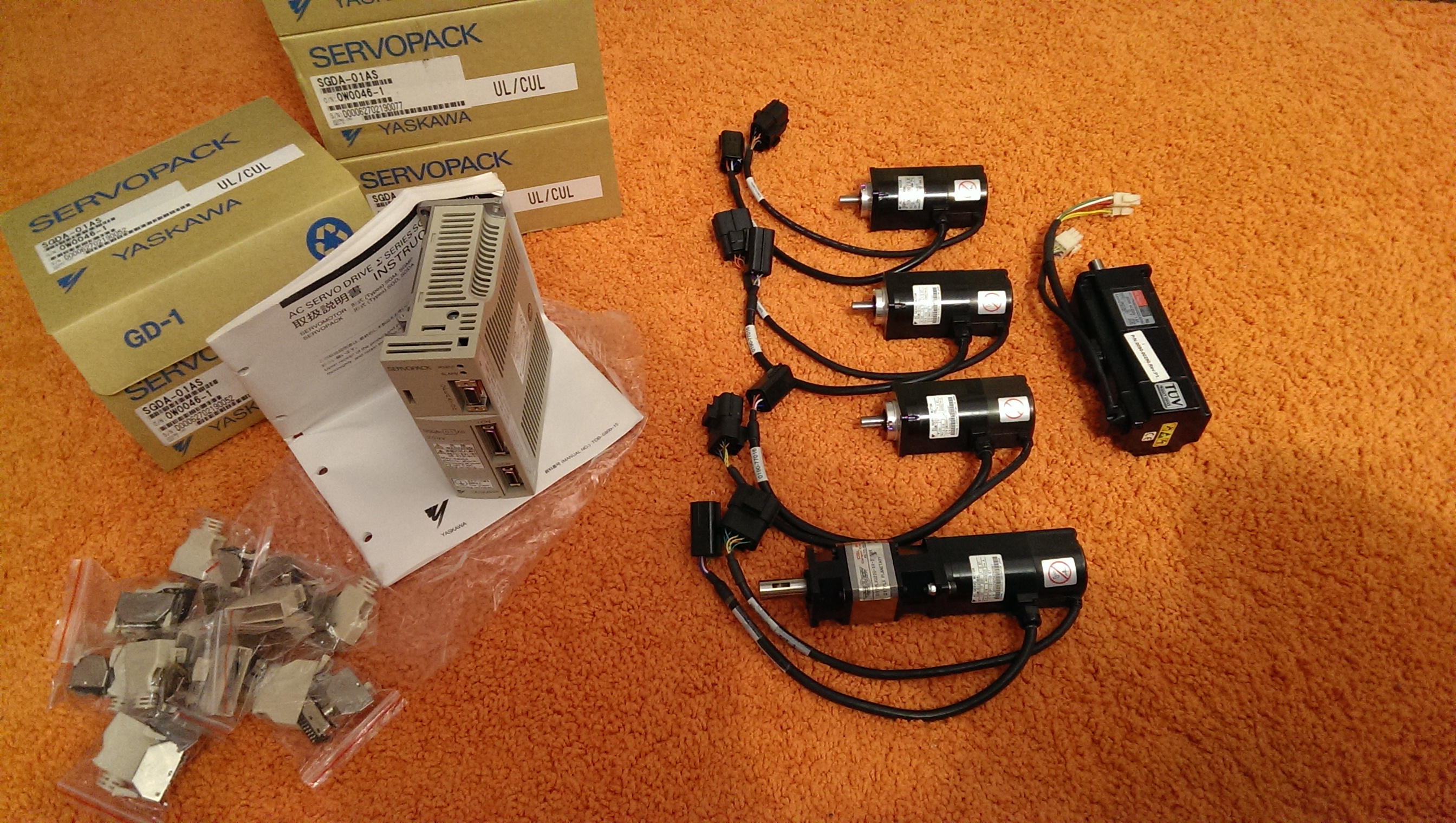

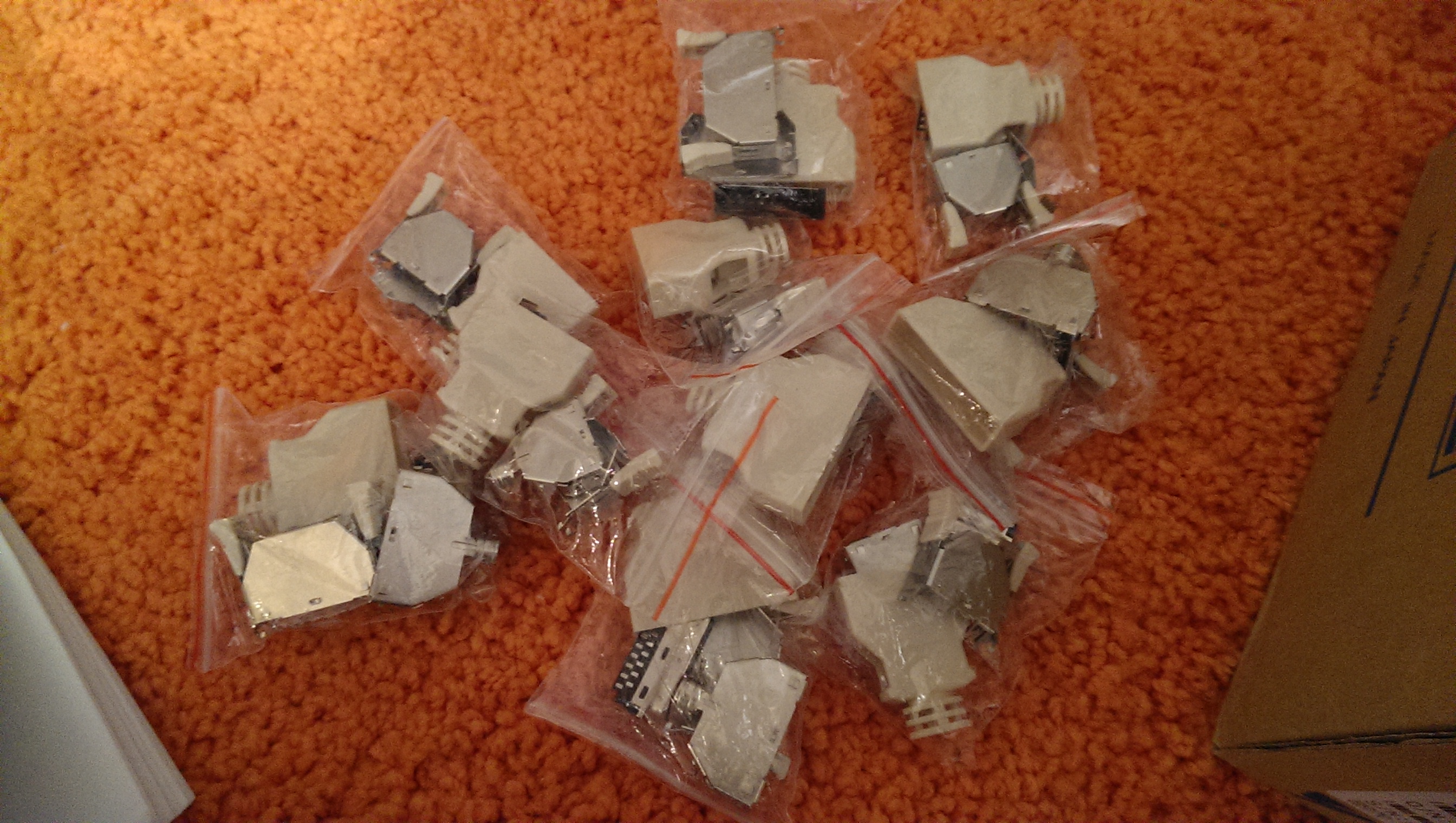

Сервопаков - 5 штук, 100 Вт.

Сервомоторы - 4 шт. Yaskawa 100 Вт,

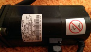

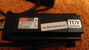

- 1 шт. Sanyo Denky 200 Вт, с тормозом. Продавец уверял, что мотор совместим с данными сервопаками (я не проверял).
aftaev говорит, что, вероятно, - не совместим из за разного количества импульсов энкодера. Т.е. нужно разбираться.

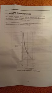

Сервопак ограничивает время работы с перегрузкой, см. график.

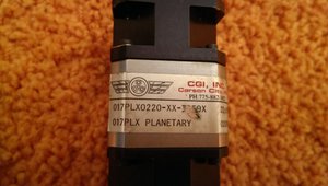

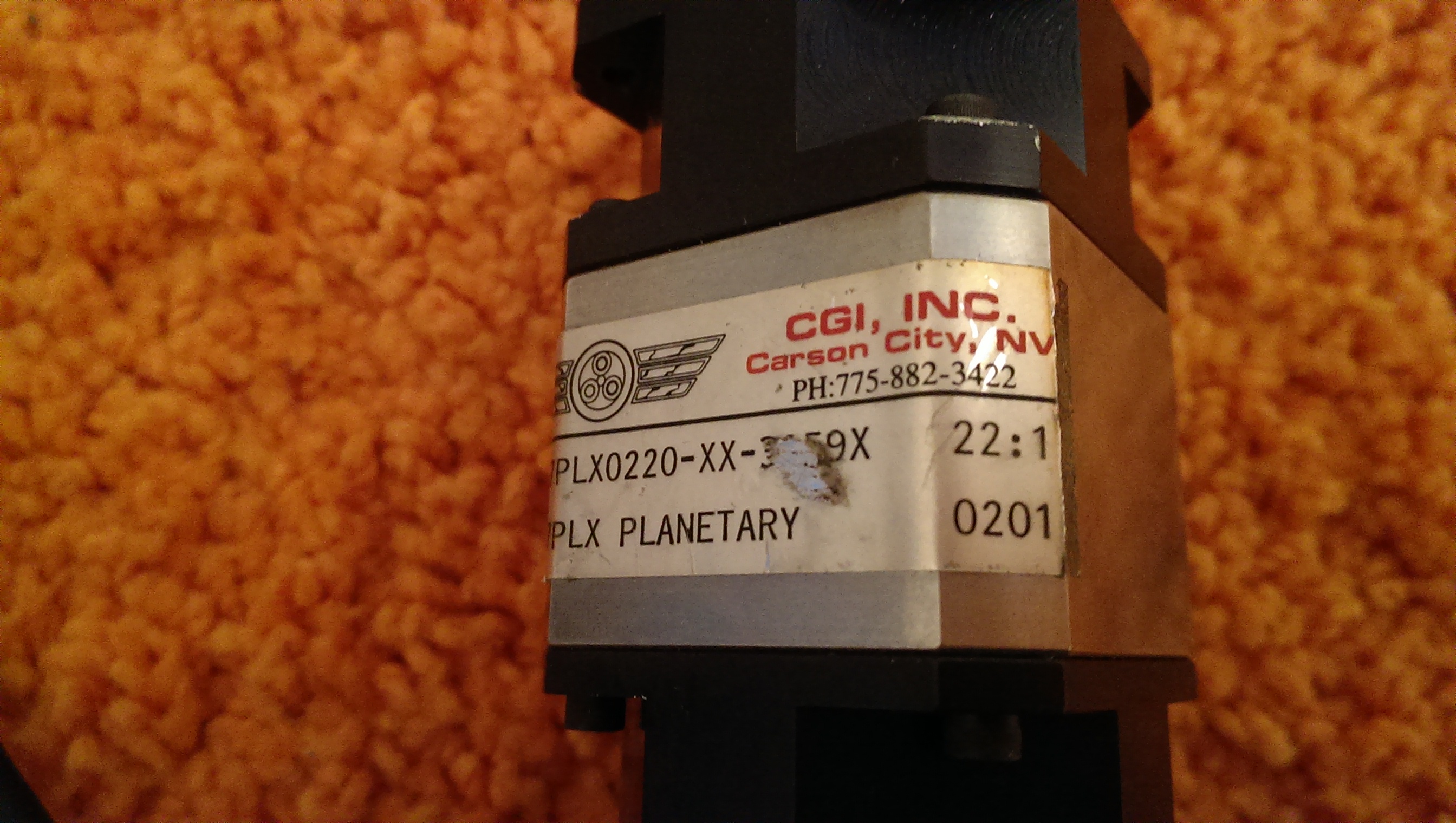

Один из 100 Вт. моторов с американским (CGI inc) редуктором 1:22
2015-08-21 21-14-43.JPG (4229 просмотров) <a class='original' href='./download/file.php?id=56490&mode=view' target=_blank>Загрузить оригинал (1005.46 КБ)</a>
2015-08-21 21-14-52.JPG (4229 просмотров) <a class='original' href='./download/file.php?id=56491&mode=view' target=_blank>Загрузить оригинал (1.05 МБ)</a>
Цена за комплект - (сервомотор, сервоусилитель, разъемы) - 7500 руб.
Комплект с 200 Ваттным мотором - так же 7500 руб. (не уверен в совместимости)
Комплект с редуктором - 10500 руб.
При одновременной покупке всех 5 комплектов общая цена 35500 руб. (5x7500).

Сообщения: 34042
Re: Продам сервокомплекты yaskawa 100 Вт и контроллер KFlop
michael-yurov писал(а):- 1 шт. Sanyo Denky 200 Вт, с тормозом. Совместим с данными сервопаками, но сервопак ограничивает время работы с перегрузкой, см. график.
Ты пробовал Деньку к Яскаве прикручивать? Работает?

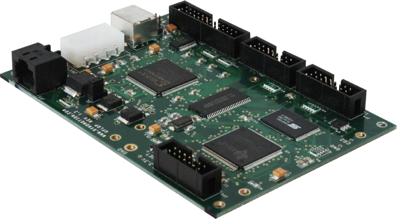

KFLOP_perspective3_800.jpg (4217 просмотров) <a class='original' href='./download/file.php?id=56501&mode=view' target=_blank>Загрузить оригинал (212.16 КБ)</a>
Б/у, но рабочий.
За $200 по курсу продажи долларов сбербанком.
На данный момент это 14250 руб. http://data.sberbank.ru/moscow/ru/quote ... ?base=beta
Оплата на сберкарту. Отправлю почтой.

aftaev писал(а):Ты пробовал Деньку к Яскаве прикручивать? Работает?
Нет, но продавец уверял, что должно работать.
Читал документацию, разбирался. Вроде бы понятно было, какой провод куда, да и штекеры по номерации и цветам проводов совпадали с каким то мотором из яскавовской документации.
Сейчас уже не помню.

На счет 200-ваттного мотора.
Как я понял у него энкодер на 2000 линий (8000 позиций),
а у яскавовских 100-ваттных на 2048 линий или позиций
Сообщения: 34042
michael-yurov писал(а):Как я понял у него энкодер на 2000 линий (8000 позиций),
И в настройках вроде не сменить.
Сообщения: 11731
А можешь проверить?
У меня кабеля нет. и 220 не хочу в торопях подавать на усилитель.
Сообщения: 34042
michael-yurov писал(а):А можешь проверить?
Неа, потому у тебя и спросил :)
Сообщения: 11731
У меня проги нет. Кабеля нет. И 220 боюсь подключать.
Видимо, с этим мотором буду потом экспериментировать через месяц.

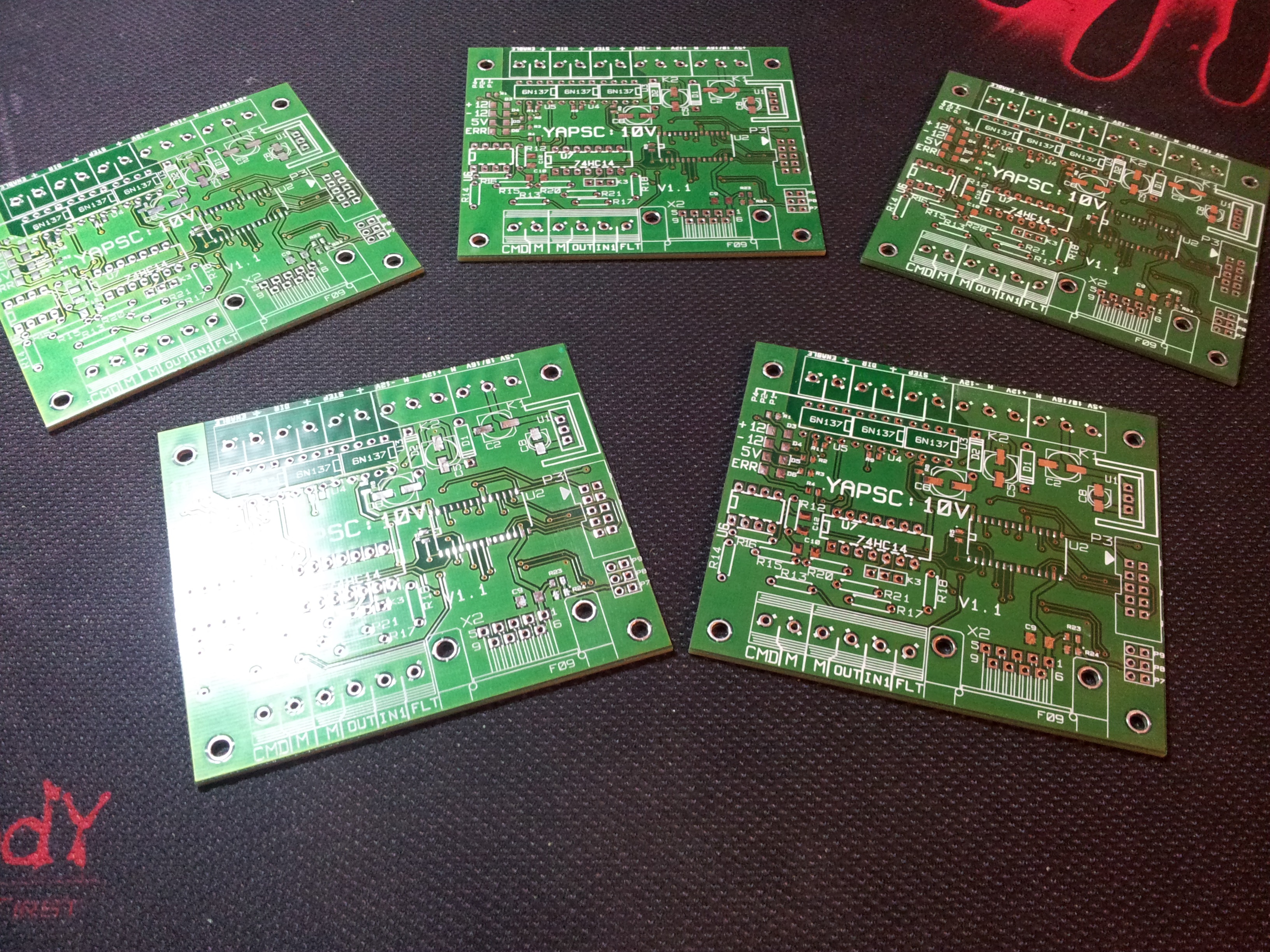

:attention: Временно снижаю цену до 6000 руб за комплект!
Если кому нужно - могу заказать печатные платы под YAPSC:10V (займет месяц).

C радостью соглашусь, но есть проблема с пятым 200-ваттным мотором. Я сильно сомневаюсь, что он совместим с этим 100 -ваттным усилителем.
У 200-ваттного - 2000 линий (8000 позиций) у энкодера, а яскавовских, которые точно совместимы - 2048.
Заработает с этим 200-ваттным мотором или нет - не знаю. Продаю, как есть.
Могу скинуть еще тысячи две, и отдать все, но без возврата. Если эта 200 ваттная не заработает - придется искать к ней усилитель.
mhael
Сообщения: 2443
Репутация: 769
Настоящее имя: Ильдар
Сообщение mhael »
michael-yurov писал(а):Я сильно сомневаюсь, что он совместим с этим 100 -ваттным усилителем.
должен заработать.
michael-yurov писал(а):а яскавовских, которые точно совместимы - 2048.
число импульсов настраивается.
Сообщения: 11731
Продавец обещал, что заработает.
aftaev сказал, что велика вероятность обратного.
Я не пробовал.
Попробовать - могу, но если у меня заработает немного приподниму цену на все это дело.

eugenysg
Сообщения: 119
Зарегистрирован: 18 ноя 2013, 13:23
Репутация: 25
Сообщение eugenysg »
Меня также продавец заверял про работу мотора Sanyo Denky с Yaskawa. Ответственно заявляю - не работает и не должен. Энкодеры не совместимы, таблицы констант под данный мотор в сервоприводе нет, с чего ему работать то?
