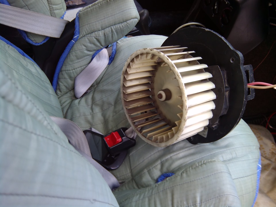

Кстати, я обнаружил, что в тачках печки с такой крыльчаткой, железных не нашел, но пластиковых у нас просто завались на разборках. Осталось найти побольше размером :lol:
