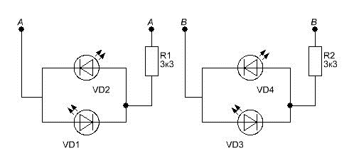

Взял ШД от старого флоппи-привода. Такая жен фигня. Максимальная скорость чуть выше, но не сильно. Может дело в драйверах? Можно как-то проверить драйвер без осциллографа (его могу достать только через пару недель)?

попробуй вместо обмоток шд или скорее параллельно обмоткам ШД подключить светодиоды по прикрепленной схеме и в режиме шага или полушага "покрутить" подать маленькую частоту (очень маленькую) на вход степ драйвера , светодиоды должны начать загораться по очереди, должен получиться эффект бегущего огня, если так то драйвера исправны ,

Кое-как открыл в Windows ваш файл (не знаю, правда, насколько все правильно отображается). Насколько я понял, это файл GIMP XCF. Правильно?
Выводы А-А подключать на выходы для одной обмотки, а В-В для другой?
И еще момент, я сдуру сильно крутанул подстроечный резистор на драйвере. Т.е. сделал больше, чем один целый оборот. Из-за этого резистор может выйти из строя?
Проверка ШД.png (8.13 КБ) 9100 просмотров

XeleX писал(а):Кое-как открыл в Windows ваш файл
рисунок взял с форума снсмастеркит и долго не мог его прилепить к сообщению, а так как я в инете я не очень продвинутый пользователь и сижу под убунтой- мазилой то мог что то сделать некорректно , :oops: :monkey: :hammer: если по этой методе проверять драйвера ШД ,светодиоды подключить параллельно обмоткам шд, и вращая подстроечный токозадающий резистора , вы будете наблюдать изменение яркости светодиодов та значит резистор работает :good:
