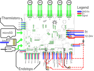

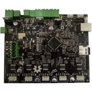

  1. программируемый контроллер с открытыми исходниками и хорошей документацией
  2. 5 осей со встроенными драйверами (2A, 35V, микрошаг 1/16), есть возможность подключить внешные драйвера
  3. USB, Ethernet
  4. управление - telnet (через консоль или программу Proterface), HTTP (встроенный веб-сервер, веб-морда)
  5. управление шпинделем - PWM, 0-10V, MODBUS (RS485), для 2-х последних есть схемы доп. мини плат
  6. автономность выполнения G кода с SD карты, для которой есть слот на плате
ОРИГИНАЛ - Smoothieboard. Топовый вариант 5 осей - 165$, 4 оси - 130$ ( магазин 1, магазин 2 )

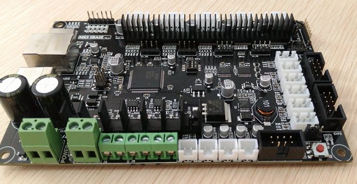

КИТАЙСКИЙ ФОРК - MKS SBASE. Примерно 55$ ( место 1, место 2 )

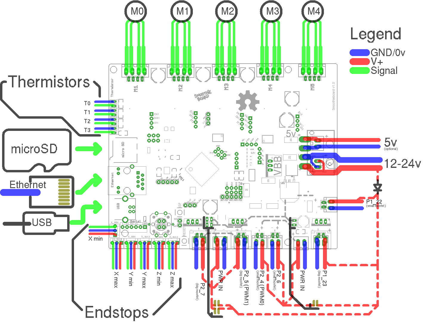

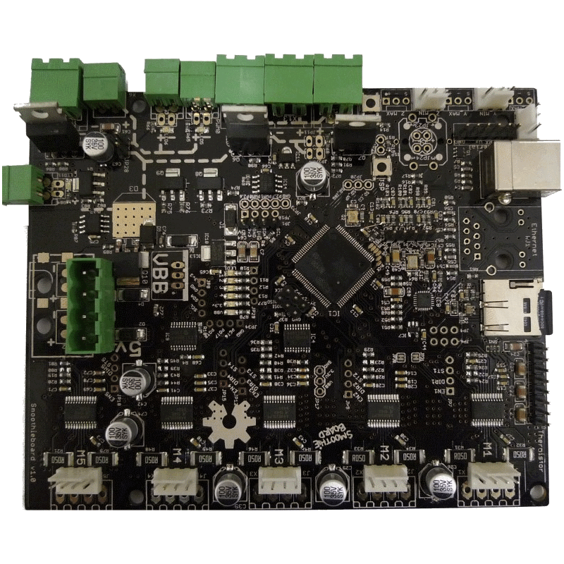

Врядли найдёте тут таких. Минус - 140 евро за платку!! И "опенхардвер" там совсем не пахнет - плата не рассчитана на "наколенное" производство(4 слоя, с межслойной метализацией и НЕ сквозными переходами).
Ну и по поводу "платы":
смуси.jpg (11969 просмотров) <a class='original' href='./download/file.php?id=55557&mode=view' target=_blank>Загрузить оригинал (703.75 КБ)</a>
Правда "красивая"?
Так-же очевидный минус - распаянные на плате микрухи драйверов - сдохнет один - придётся паять плату. И не факт что успешно.
Общем, этот "проект" я помню ещё с кикстартера - он стартовал как полностью коммерческий, собственно он таким и остался.

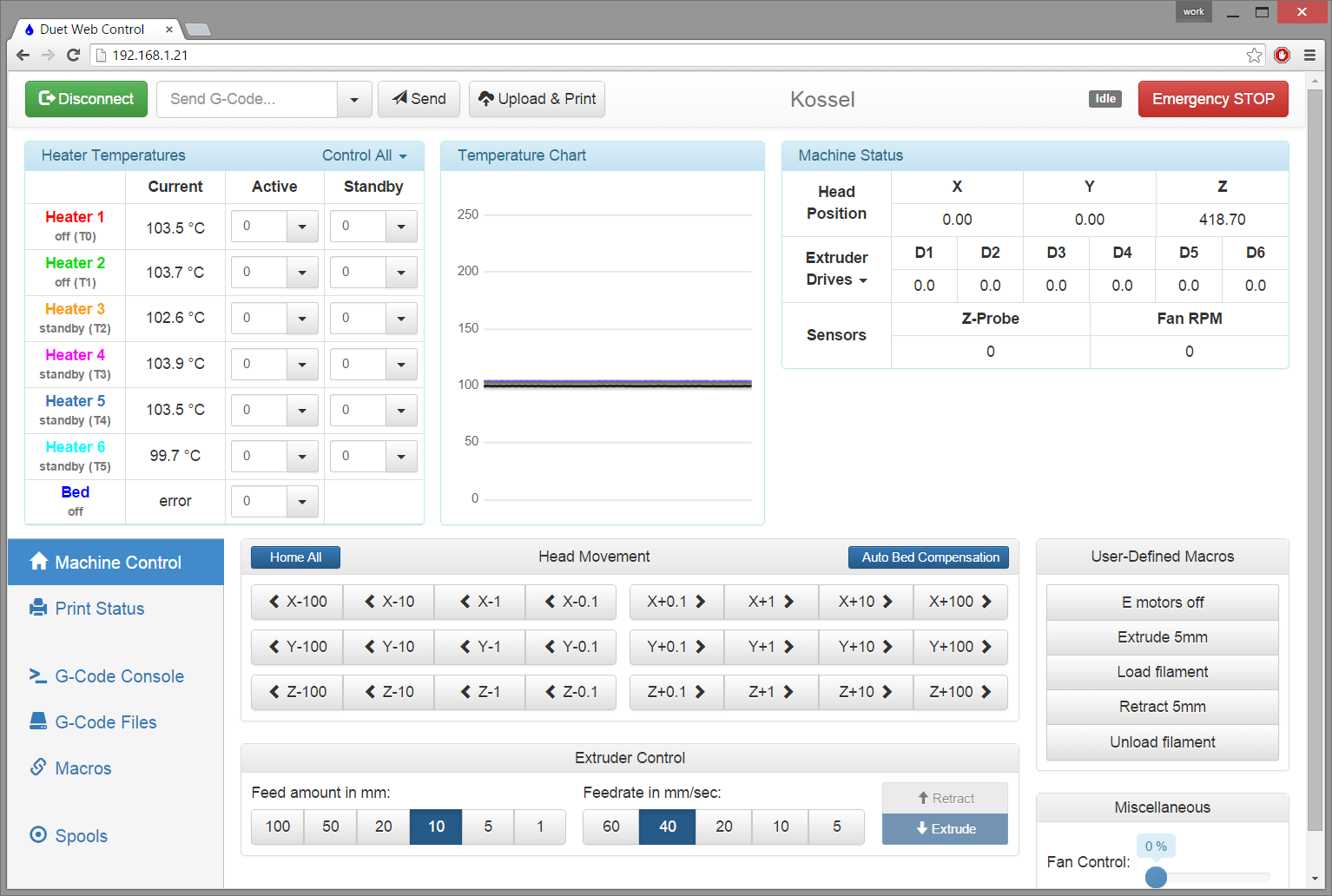

Неплохо. Софт только не свой - RepRap. Веб-интерфейс хорош.
Duet0.8.5_Webinterface.png (11848 просмотров) <a class='original' href='./download/file.php?id=55571&mode=view' target=_blank>Загрузить оригинал (157.71 КБ)</a>
Duet0.8.5_Webinterface_mobile2.png (11848 просмотров) <a class='original' href='./download/file.php?id=55572&mode=view' target=_blank>Загрузить оригинал (192.64 КБ)</a>

Smoothieware / MKS-SBASE v1.2
Потратил я всё-таки 50 баксов на китайскую плату. Уж очень руки зачесались :hehehe:
Автор китайской платы как раз выкатил новую версию v1.2.
Разных пинов добавилось + пара радиаторов для веса.
v1.1.jpg (11446 просмотров) <a class='original' href='./download/file.php?id=66671&mode=view' target=_blank>Загрузить оригинал (65.58 КБ)</a>
Не вдаваясь в описание, расскажу что мне понравилось:
  • Ну, во-первых, 4 независимые оси. Для начала побаловался проверил встроенные драйвера на подручном Nema17 (ток 0.4 А) - полёт нормальный. Так что для 3D принтера максимальные 2 ампера на выходе годятся даже с запасом. Перешёл к делу, подключил внешние драйвера и 6-ти амперные Nema34. Вручную все оси погонял и в догонку запустил по очереди пару программок на полтора-два часа. Всё крутится-вертится, косяков пока не заметил.
  • Во-вторых, это автономный контроллер! Программки заливаем на SD карту, жмём PLAY и понеслась. Управляю по Wi-Fi с ноута, ПК и смартфона.
  • В-третьих, мне, как веб-мастеру, особо приятно, что на борту есть Ethernet и встроенный веб-сервер. Отсюда у контроллера есть и веб-морда по IP адресу, указанному в настройках. Подключил контроллер к Wi-Fi роутеру и теперь им можно управлять с любого устройства в сети, прямо с браузера. Очень даже неплохо, правда, веб-морду надо улучшать, чем скоро и займусь.
  • Ну и самым интересным моментом для меня стало подключение частотника Huanyang по MODBUS :lol1: Давно грызла мысль, что управлять ПЧ аналоговым 0-10V это как-то неправильно, когда есть цифровой RS485. Вот как раз и подвернулся случай испробовать. Скажу только, что всё успешно, но с 25-го раза ;) Полученный опыт бесценен, кому интересно - подробности далее
Хочется заранее поблагодарить товарища с ником Kopyloff за весьма ценные разведданные в теме Управление частотником Huanyang по Modbus. А также зарубежного товарища с ником Bouni, который добавил львиную долю кода в новый модуль шпинделя проекта Smoothieware, и залил несколько видео с тестами этого дела. Без всей этой инфы я бы ваще ничего не подключил :D
Smoothieware это свободное ПО. Поэтому каждый может добавить или убрать из прошивки, всё что душе угодно. А самое главное, всё это делается быстро. Не надо никаких Visual Studio, все инструменты для компиляции ставятся одним кликом и сам компил идёт считанные секунды по команде "make". Полученный файл прошивки заливаем через веб-морду в SD карту, жмем RESET на контроллере и через 10 сек прошивка уже залита и пашет. Нравится мне такая скорострельность, поэтому я решил вспомнить добрый С++ (который не знал). На данный момент управляю Huanyang'ом по MODBUS'у командами M3, M4, M5, ну и S параметром для смены оборотов. Еще планирую реализовать чтение/правку параметров/статусов ПЧ в отдельной вкладке новой веб-морды. Но самое главное, что управление по MODBUS'у можно сделать для любого устройства (читаем - для любого частоника) с RS485. Для подключения нужна микруха/трансивер MAX3485 (или аналог). В планах подключение частотника Fuling DZB200. И это еще не считая, что по прежнему можно сделать аналоговые ШИМ и 0-10V, а также дискретное восьмискоростное как в NCStudio.
Одним словом, плата за свои 50 баксов оказалась весьма пригодная.
Спасибо автору софта, и, стессна, нашим китайским коллегам :hehehe:
