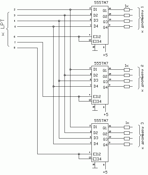

Скачал программу линукс установил. Подключил контроллер на микросхеме 155тм7 и драйвера на транзисторах.
Крутил вертел программу читал по настройкам ковырял программу. Добился того что вал двигателя начал чуть буквально еле заметно дергаться.
До этого подключал контроллер в программе vri cnc все вертелось как надо.
Помогите настроить. :controller:

Данный контроллер имеет свой протокол, не степ/дир. http://vri-cnc.ru/modules.php?name=News ... icle&sid=7

ЛинуксЦНЦ с контроллером на тм7 не работает. У них разные протоколы.
Собери хотя-бы схему l293+l298n. У этой схемы управление по степ/дир.

Евгений96 писал(а): Подключил контроллер на микросхеме 155тм7 и драйвера на транзисторах.
sertix писал(а):Данный контроллер имеет свой протокол, не степ/дир. http://vri-cnc.ru/modules.php?name=News ... icle&sid=7
Вот оно как...
Тогда LinuxCNC тебе самое то.
LinuxCNC программа модульна,при чём модули довольно просто писать.
Правда в твоём случае лучше бы логику схемы доработать до того уровня, когда она будет понимать step/dir
Re: Помогите подружить Линукс CNC и контроллер на тм7
Евгений96 писал(а):Есть у меня рабочие. Движки у меня униполярные 6ть выводов. Если я их подключу они не потеряют мощность?????
Нет, мощность они от этого потерять не могут. Если, конечно, глупостей не наделать.
solo писал(а):с тм7 работает программа турбо снс
так как конкретно в упомянутой схеме - не сможет.
А реализовать управление по фазам LCNC тоже умеет, см.доки по stepgen. Но чтобы работать с приведенной схемой (управление по фазам плюс мультиплексирование каналов), нужна серьезная доработка.

Сергей Саныч писал(а):Но чтобы работать с приведенной схемой (управление по фазам плюс мультиплексирование каналов), нужна серьезная доработка.
Полез смотреть в чём дело и понял, что слона то я и не заметил...
контроллер может обслуживать до 32 (в моей схеме 3) шаговых двигателей последовательно,
ИМХО лучше б.у драйвер купить, чем пытаться такое разработать, так как и сложно из-за синхонизации осей,
и не нужно, так как расходы на контролёр, транзисторы. радиаторы и пр., включая рабочее время всё равно будут достаточно большими.

Ну сам посмотри, сигналы в этом драйвере отдаются последовательно для каждой оси, а не паралельно, как в step/dir.
Разве это не потребуется как нибудь учесть?

посмотрел схему платы...
назрел только один вопрос.. НАФИГА так делать? если давно есть аппаратные средства :thinking:
torvn77 писал(а):Ну сам посмотри, сигналы в этом драйвере отдаются последовательно для каждой оси, а не паралельно, как в step/dir.
Блин!, и правда!
На linuxcnc сделать в принципе можно, но мне лень - слишком много мультиплексоров соединять меж собой... :)
