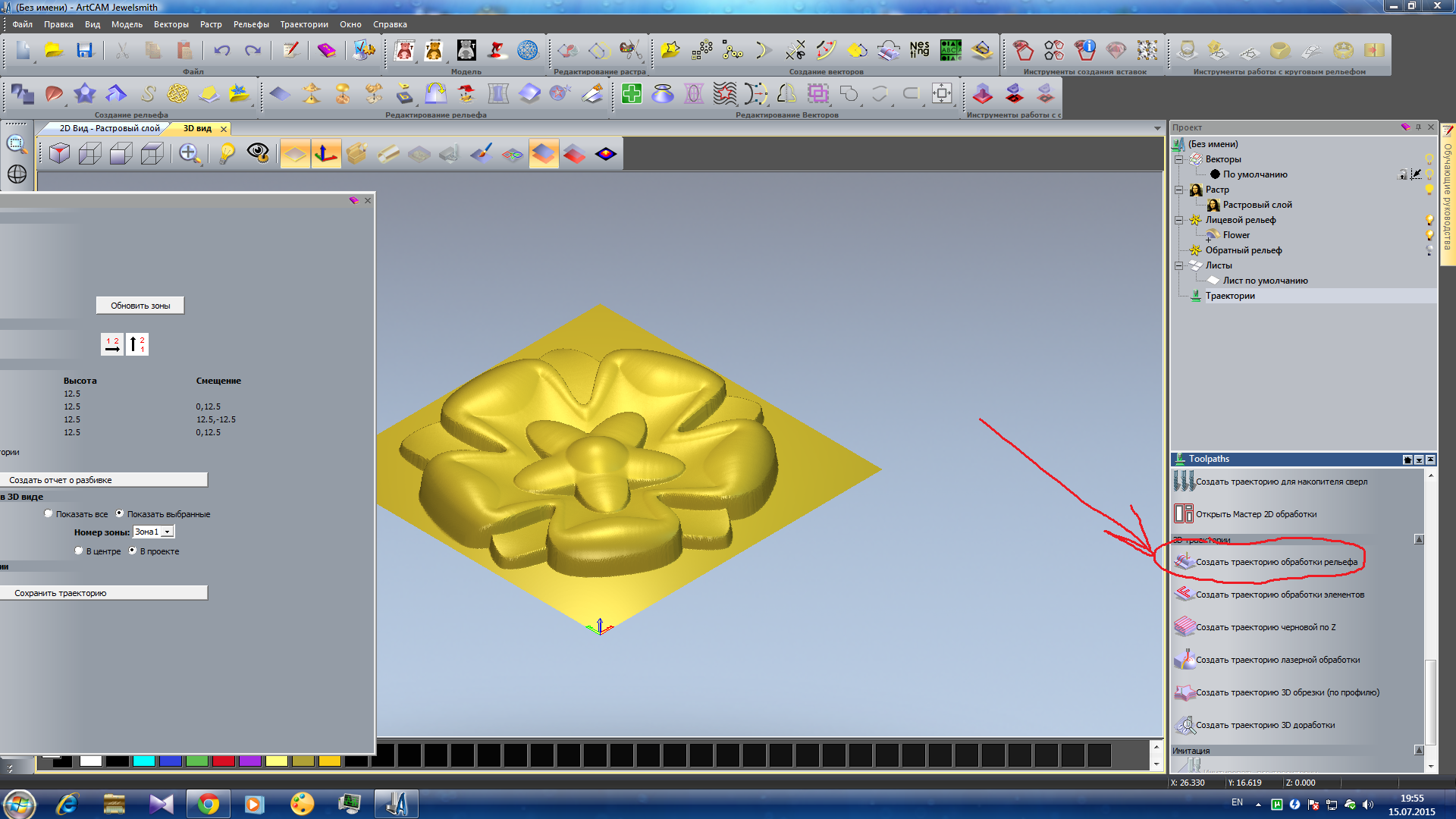

dima7411
Сообщения: 1036
Репутация: 337
Откуда: Копейск
Re: как разбить модель на части
Сообщение dima7411 »

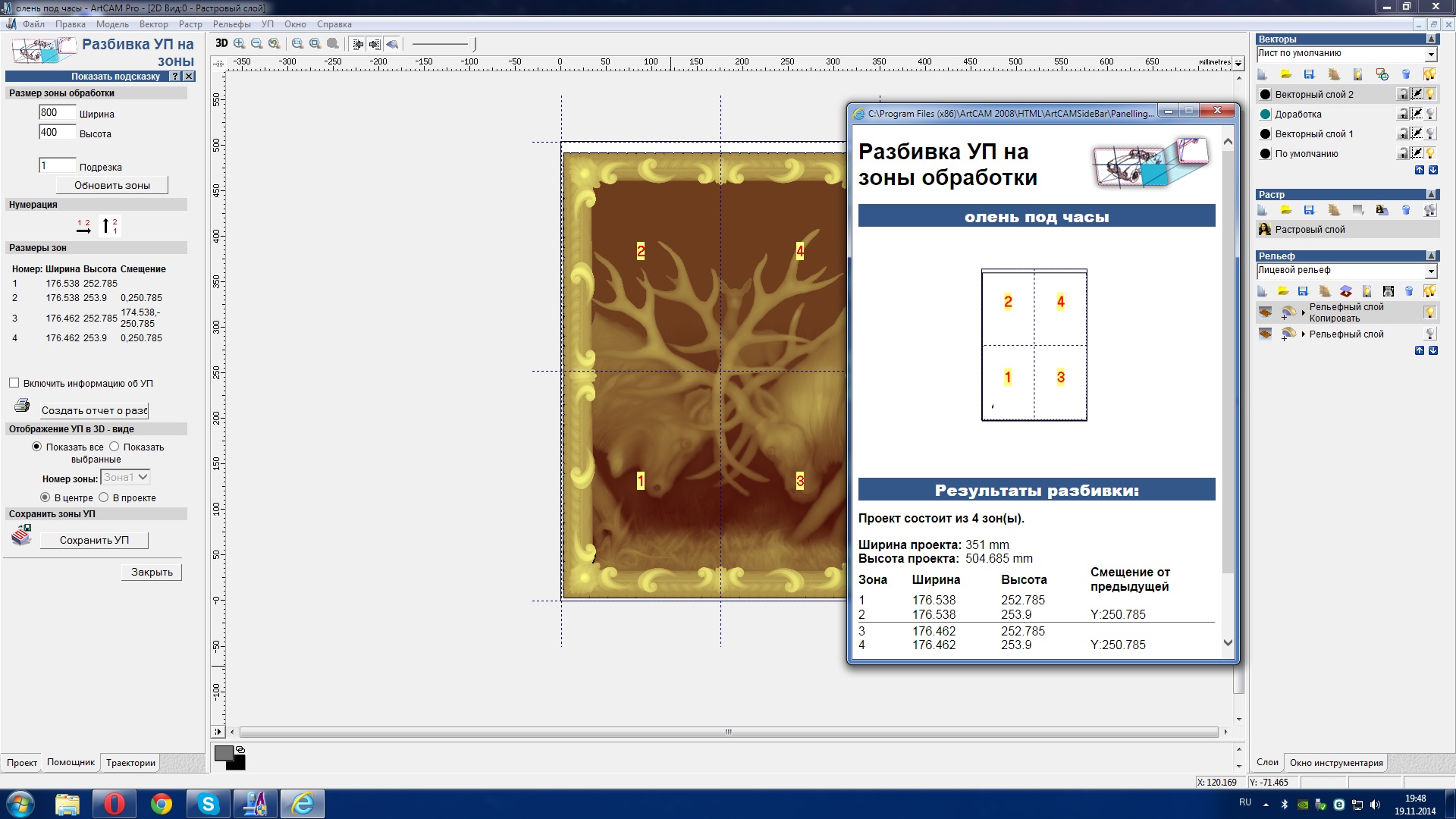

Может это? (Арткам 8)... В 11-том не нашел.
mqYB8.jpg (6911 просмотров) <a class='original' href='./download/file.php?id=54126&mode=view' target=_blank>Загрузить оригинал (413.96 КБ)</a>
ZONG
Сообщения: 93
Зарегистрирован: 09 окт 2013, 04:02
Репутация: 19
Откуда: Амурская область г Свободный
Сообщение ZONG »
вот спасибо уже чтото похожее на то что надо! Но мне кажется что будет проблема с нолем ведь он один в углу большой заготовки а области обработки в разных местах а надо чтобы ноль уп был в углу каждой области обработки свой, в 2012 арткаме функцию нашел и даже порадовался иногда это очень полезная штука но в моем случае не применима(

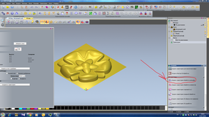

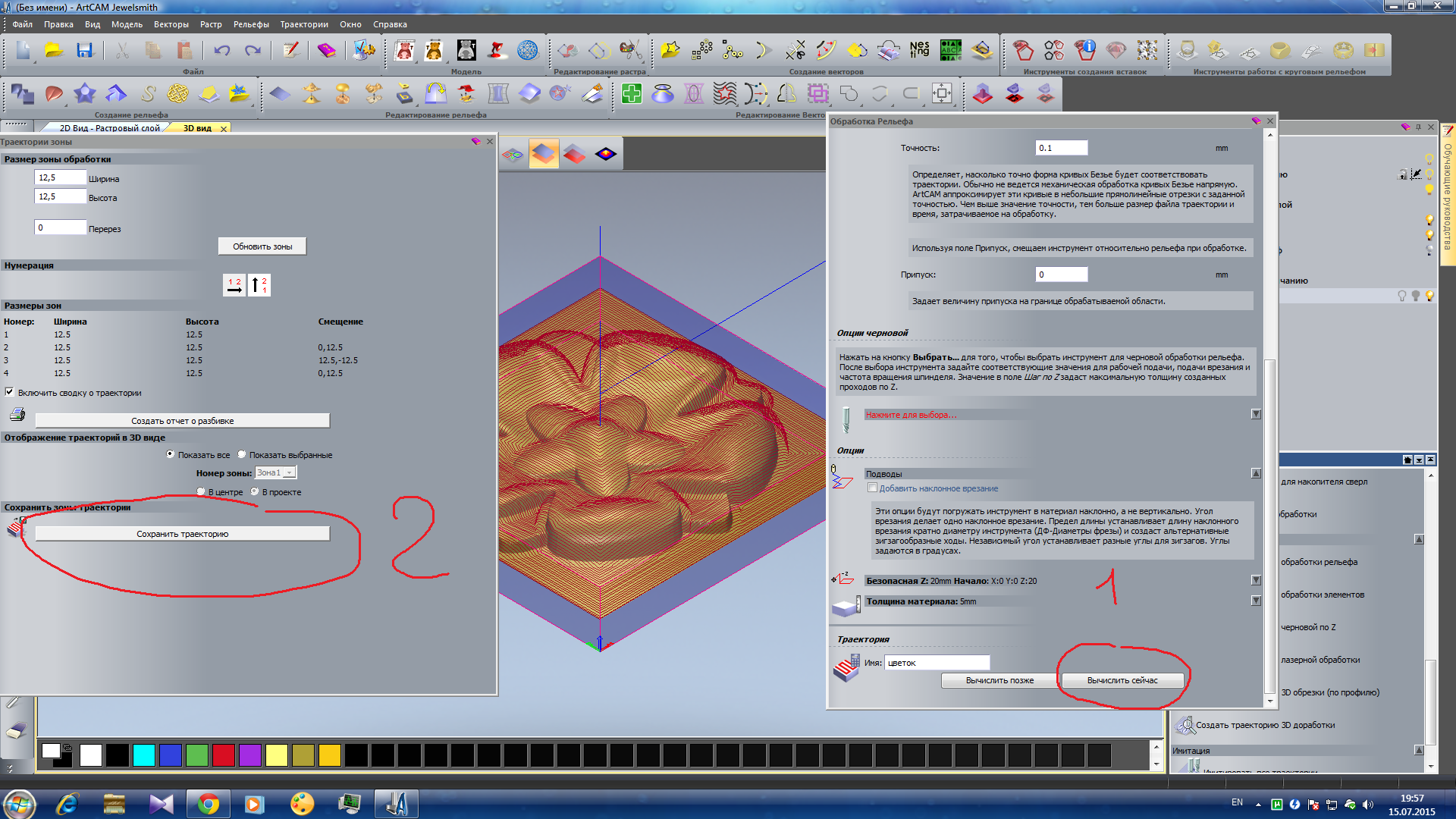

tooshka
Сообщения: 1760
Репутация: 209
Откуда: Нижний Новгород
Сообщение tooshka »

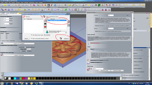

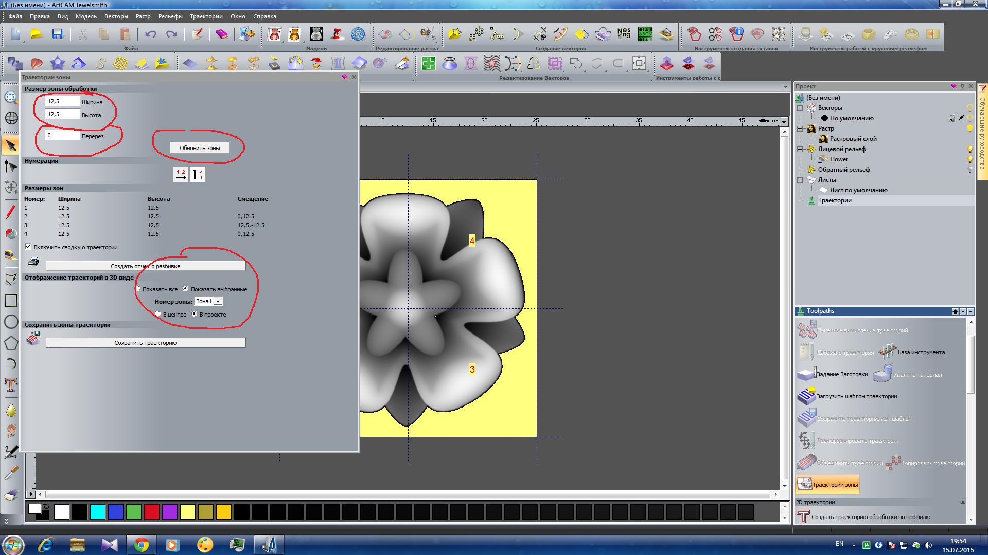

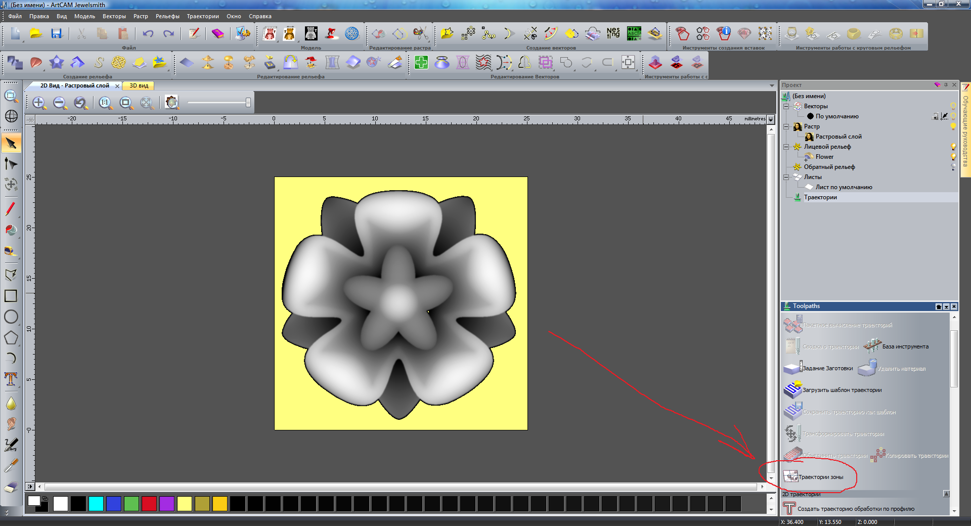

В 11 Арткаме все нашел вот:
1.png (6859 просмотров) <a class='original' href='./download/file.php?id=54171&mode=view' target=_blank>Загрузить оригинал (363.82 КБ)</a>
2.png (6859 просмотров) <a class='original' href='./download/file.php?id=54172&mode=view' target=_blank>Загрузить оригинал (412.99 КБ)</a>
3.png (6859 просмотров) <a class='original' href='./download/file.php?id=54173&mode=view' target=_blank>Загрузить оригинал (656.02 КБ)</a>
4.png (6859 просмотров) <a class='original' href='./download/file.php?id=54174&mode=view' target=_blank>Загрузить оригинал (593.31 КБ)</a>
5.png (6859 просмотров) <a class='original' href='./download/file.php?id=54175&mode=view' target=_blank>Загрузить оригинал (578.38 КБ)</a>
6.png (6854 просмотра) <a class='original' href='./download/file.php?id=54178&mode=view' target=_blank>Загрузить оригинал (332.24 КБ)</a>
7.png (6859 просмотров) <a class='original' href='./download/file.php?id=54177&mode=view' target=_blank>Загрузить оригинал (501.63 КБ)</a>
как то так.

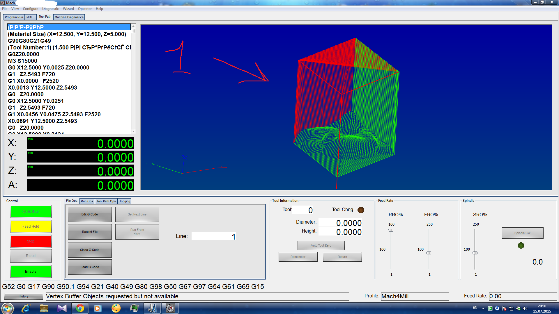

ZONG
Сообщения: 93
Репутация: 19
Сообщение ZONG »
да все верно! спасибо!! я тоже это нашел! но! запусти фрагмент номер два или номер три итд и куда поедет станок из своего нуля? верно в зону где не допилен участок? а если модель большая и в станок не влазит и мы хотим резать ее частями и склеить в итоге? станок уедет за пределы рабочего поля чтобы достичь нужной зоны.... нужно както перетащить все зоны в ноль.... но как?
ZONG
Сообщения: 93
Репутация: 19
Сообщение ZONG »

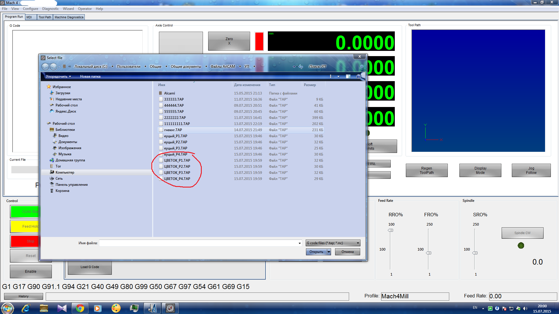

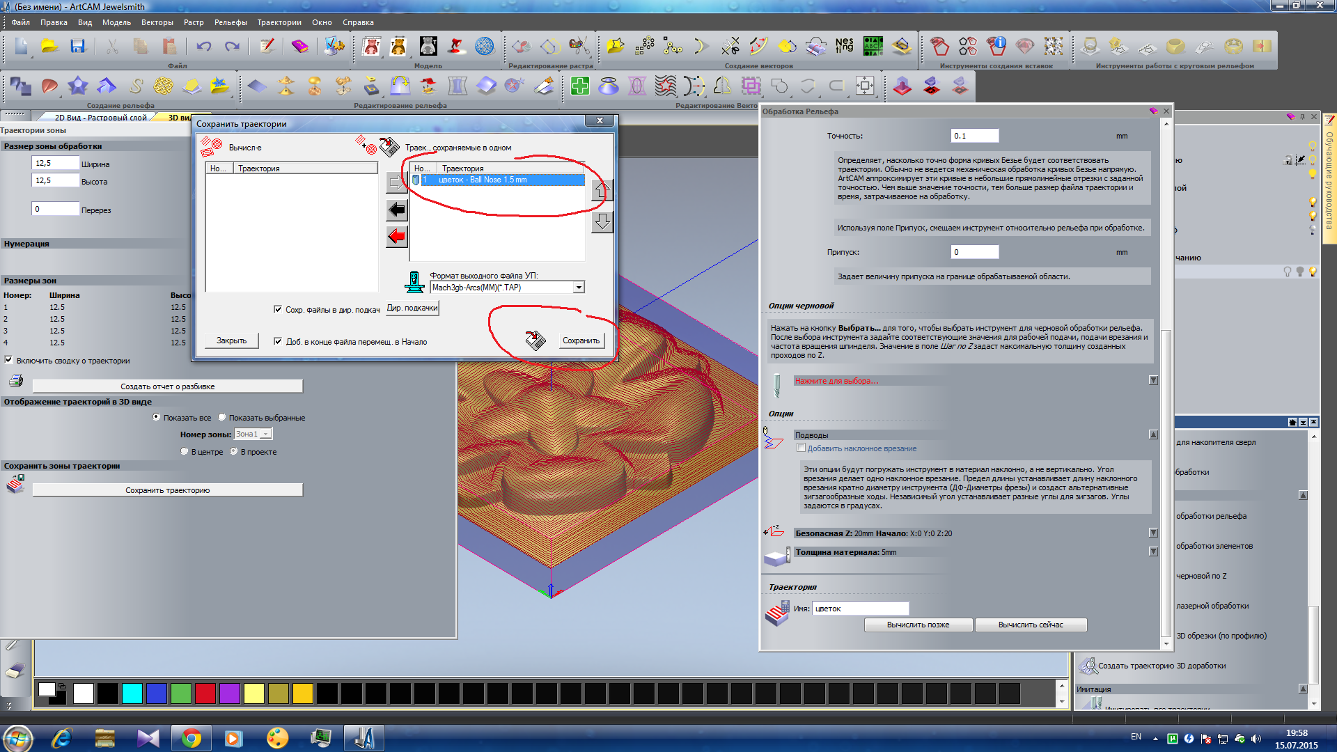

нашел! все дело в кнопке "отображать траектории в 3D виде" если поставить на "в проекте" то станок едет пилить в сектор где должна быть зона а если поставить в "центре" то пилит с нуля координат! но это все видно в имитации траектории а как будет на деле еще не знаю) :thinking:
