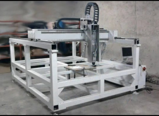

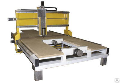

И так, для начала думаю нужно определиться с конструкцией, из большого обилия просмотренных вариантов, наткнулся (по моему мнению) на очень интересный экземпляр. Кто что думает? кроме фото информации о нем не нашел! Важно что имеется 4 ось, при общей компоновке! Что из чего сделано?
Вроде обычный профиль, с заглушками! Какие размеры? Что за моторы? И их целесообразнось! Бюджет не более 100 000 р., реально уложиться?
Профильная труба я так понимаю, 100х50!? не маловато? и с толщиной интересно!? бывают от 2мм до 6мм!??? с учетом что в длинну около двух метров!?

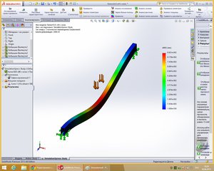

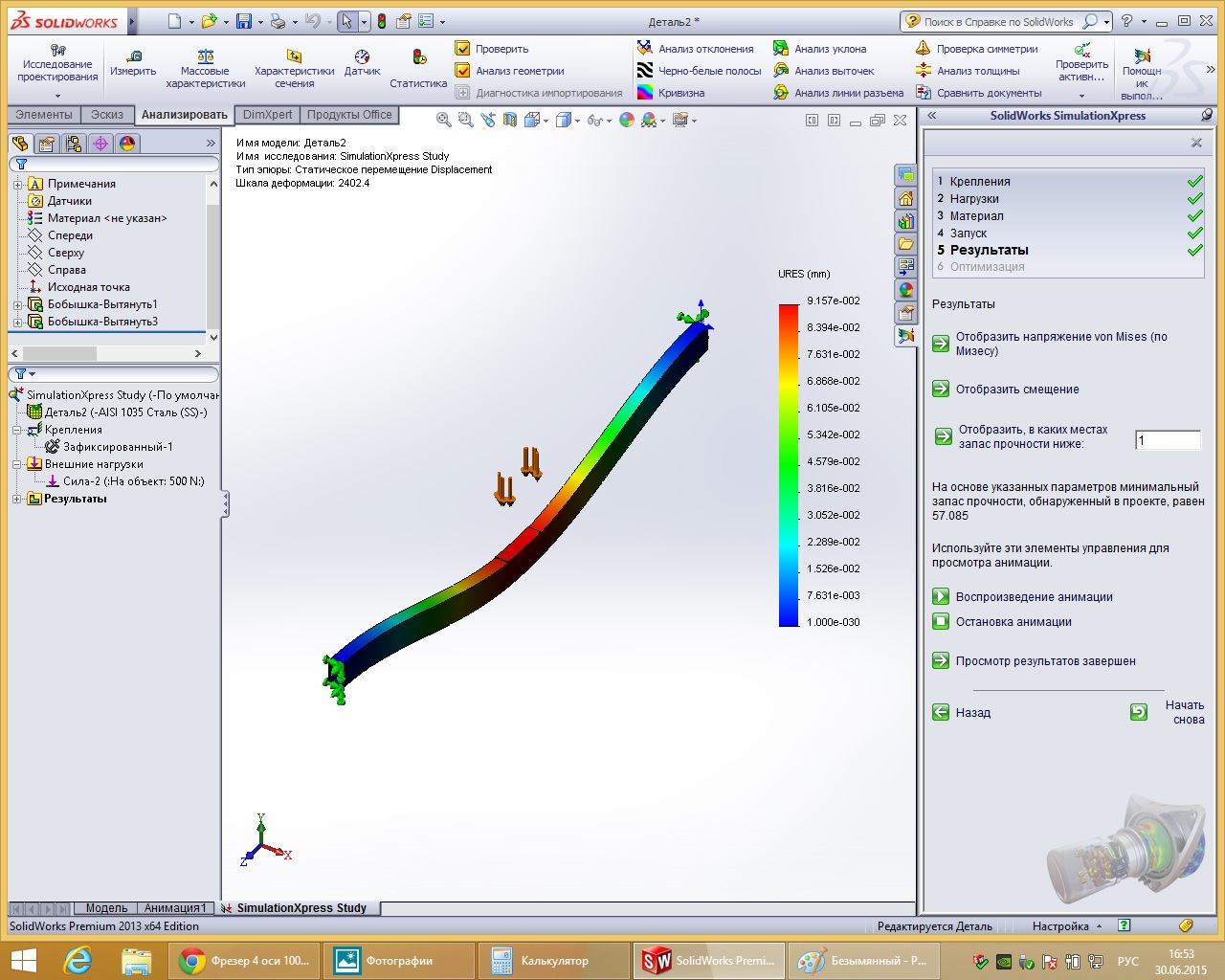

Кто разбирается? сделал в SolidWorks балку 10х5см 0.2мм 2200см и на нее нагрузку в 50кг , правильноя понимаю в самом красном месте прогиб 001 мм? И что то мне пподсказывает что эти 50кг равномерно по всей распределены!?
Безымянный.jpg (3486 просмотров) <a class='original' href='./download/file.php?id=53198&mode=view' target=_blank>Загрузить оригинал (325.04 КБ)</a>
pkasy
Сообщения: 1129
Репутация: 45
Откуда: Владивосток
Re: Фрезер 4 оси 1000 Х 2000 новичек
Сообщение pkasy »
я, обычно, делаю небольшую площадку в центре балки, к примеру - полосу шириной сантиметр и уже к ней прикладываю силу.

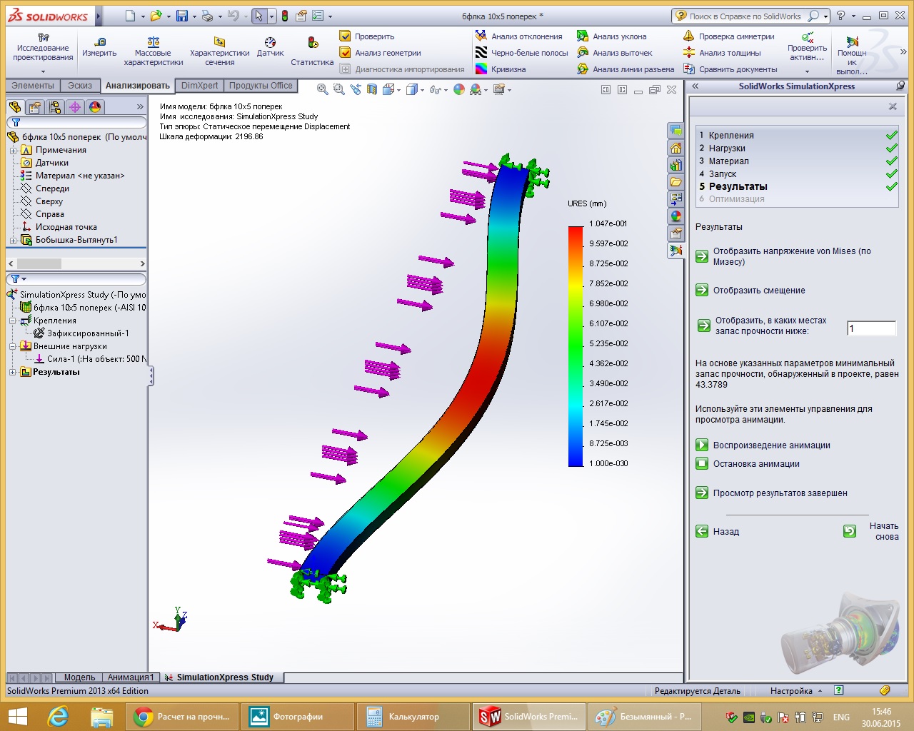

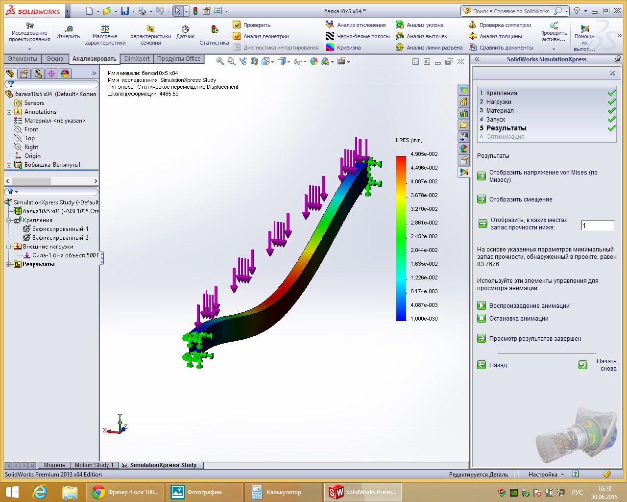

Безымянный.jpg (3470 просмотров) <a class='original' href='./download/file.php?id=53201&mode=view' target=_blank>Загрузить оригинал (315.53 КБ)</a>
а это уже 10см х 5см х 4мм

pkasy писал(а):я, обычно, делаю небольшую площадку в центре балки, к примеру - полосу шириной сантиметр и уже к ней прикладываю силу.
Хорошо я понял тебя, сейчас попробую, можешь подсказать с цифрами на графике?
megagad
Сообщения: 3152
Репутация: 712
Сообщение megagad »
alekspr0k писал(а):можешь подсказать с цифрами на графике?
А что подсказывать - стандартное выражение цыферь с десятичной приставкой - на первой картинке - единица, помножаенная на десять в нулевой степени, на второй - 4.95 помноженная на десять в минус второй степени. Уровень степени показывает, сколько "ноликов после запятой" нужно прибавить к цифре, чтоб получить стандартное отображение.

Безымянный.jpg (3444 просмотра) <a class='original' href='./download/file.php?id=53206&mode=view' target=_blank>Загрузить оригинал (304.15 КБ)</a>
вот с перекладиной длинной 20см, кто может о цифрах на шкале поведать? уже с 50 кг!!!

alekspr0k писал(а): кто может о цифрах на шкале поведать?
при нагрузке 5кг в центре балка прогнётся на 1 сотку(0.01мм)

alekspr0k писал(а): сделал в SolidWorks балку 10х5см 0.2мм 2200см и на нее нагрузку в 50кг
У вас тут где-то ошибка. Какая ТОЧНАЯ толщина стенки?
alekspr0k
Сообщения: 18
Зарегистрирован: 30 июн 2015, 10:11
Сообщение alekspr0k »

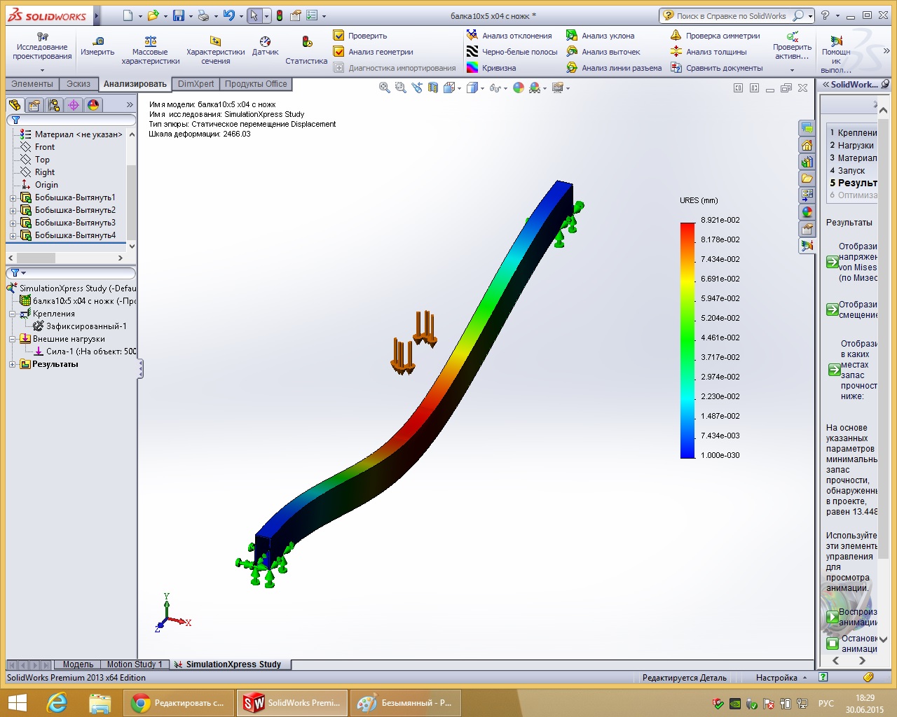

Безымянный.jpg (3438 просмотров) <a class='original' href='./download/file.php?id=53207&mode=view' target=_blank>Загрузить оригинал (304.15 КБ)</a>
в последнем расчете, брал с толщиной 4мм, но там было 50n=5кг, сейчас переделал на 500N = 50кг!!!
megagad
Сообщения: 3152
Репутация: 712
Сообщение megagad »
ну от - при 50кг на балку прогиб почти одна десятка. Вполне так. Это если учитывать, что заделка концов 100% исключает движение и прочие. А вот если сваять "раму" из балок и поставить её на ножки(подобие станины) - вот там уже всё намного "веселей". И не так однозначно в плане прогибов.
megagad, указал на главную ошибку.
Если по простому - то сейчас балка как струна натянута между двумя бетонными стенами. Потому и результат такой замечательный.
alekspr0k
Сообщения: 18
Безымянный.jpg (3397 просмотров) <a class='original' href='./download/file.php?id=53220&mode=view' target=_blank>Загрузить оригинал (291.96 КБ)</a>
сделал упоры типа ножек, по их площади крепления!!!
8,921 × 0,01 = 0,08921 правильно считаю? примерноо 0.01мм???
кстати solidworks не считает сборку а только отдельные 3d детали((((
megagad
Сообщения: 3152
Репутация: 712
Сообщение megagad »
alekspr0k писал(а):8,921 × 0,01 = 0,08921 правильно считаю? примерноо 0.01мм???
0.089мм - почти 0.1мм. Сделайте крепление типа "шарнир" за одну из граней(пару нижних) ;)

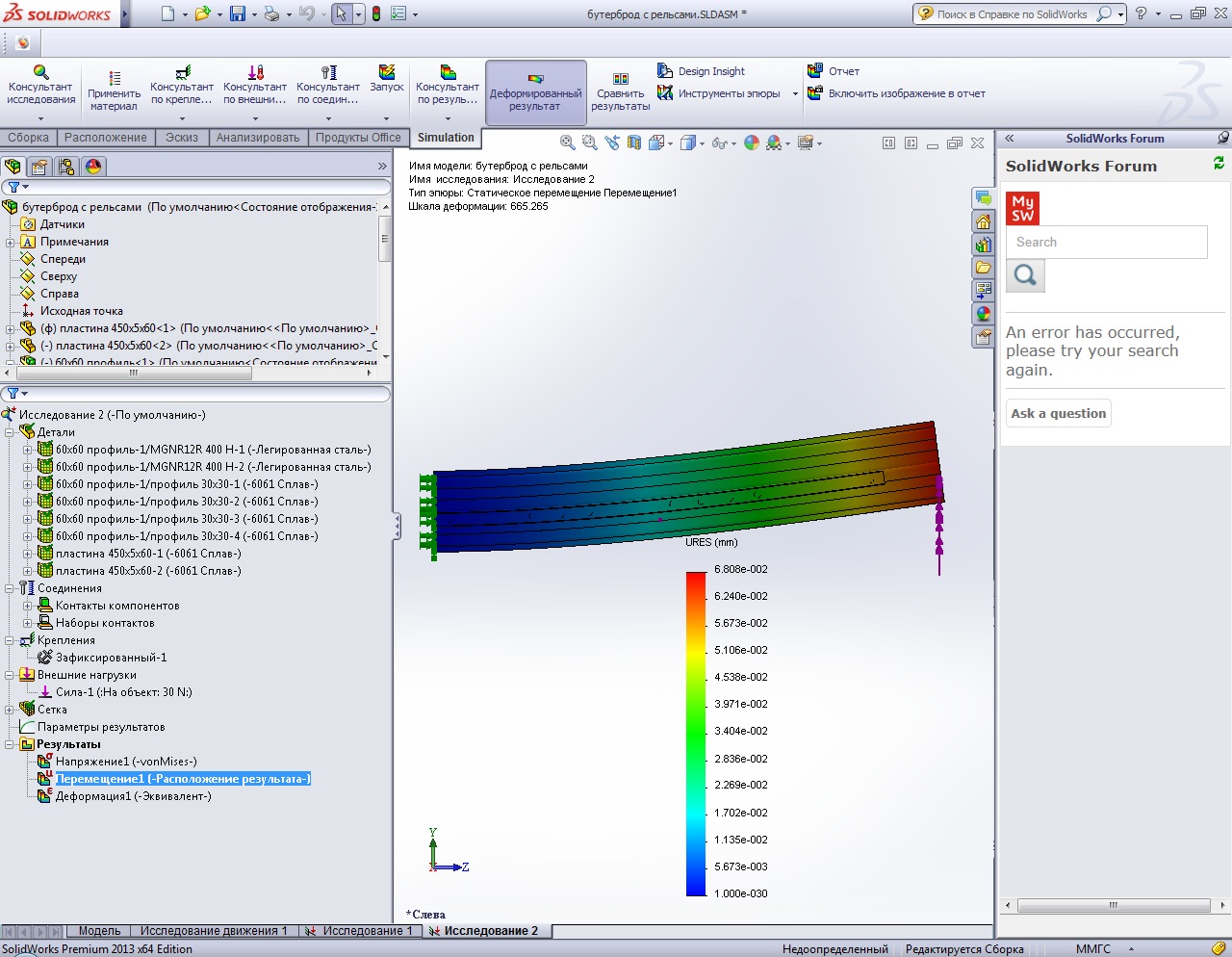

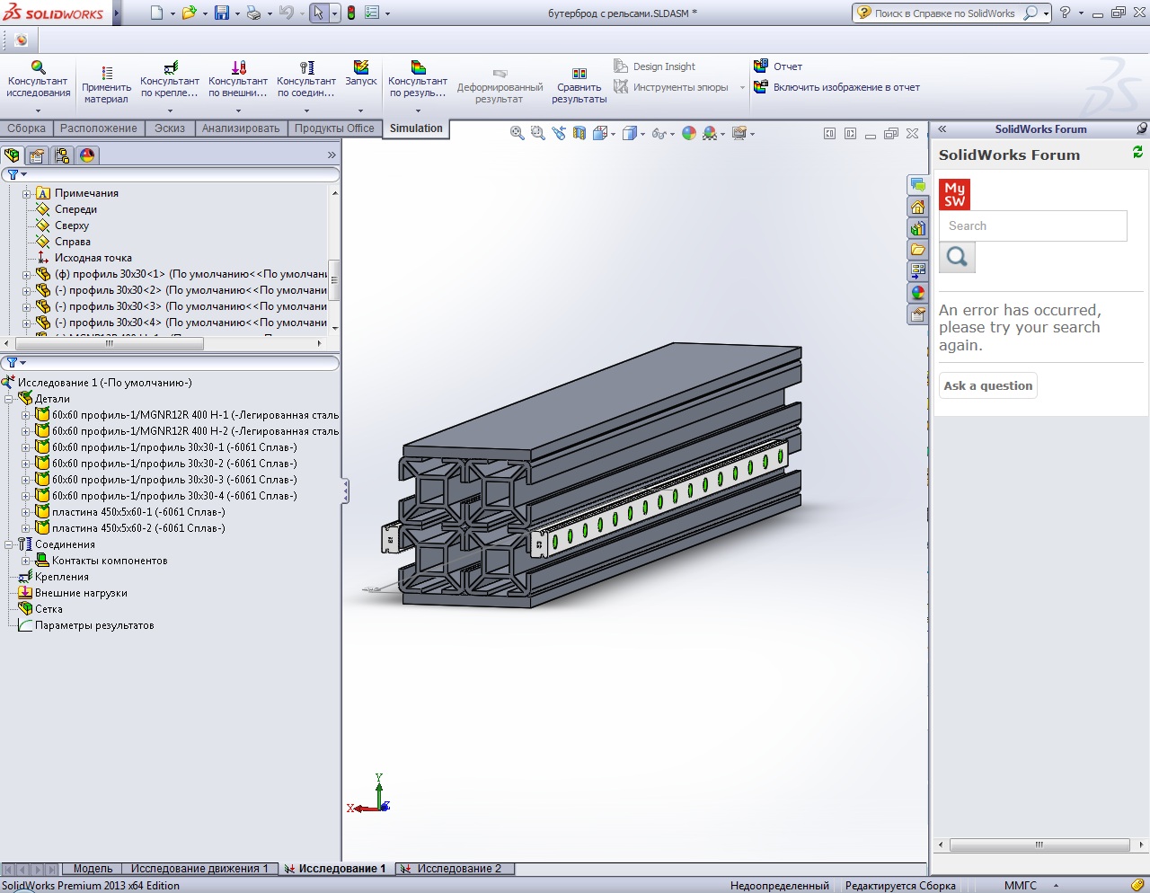

Считает и сборки. НО - сборку нужно делать по уму - там есть несколько методов "сочленения", такие как "посадка на горячую", "склейка", "винтовое соединение" и тому подобное. Самый гемор - вылавливать и править "интерференции" между деталями сборки :(
ВОт пример "сборной солянки" из люминия и железа:
бутерброд.jpg (3376 просмотров) <a class='original' href='./download/file.php?id=53225&mode=view' target=_blank>Загрузить оригинал (320.78 КБ)</a>
две рельсы, привинчены к профилям(4 штуки) и сверху/снизу к профилям привинчены пластины люминия.
бутерброд2.jpg (3376 просмотров) <a class='original' href='./download/file.php?id=53226&mode=view' target=_blank>Загрузить оригинал (293.05 КБ)</a>

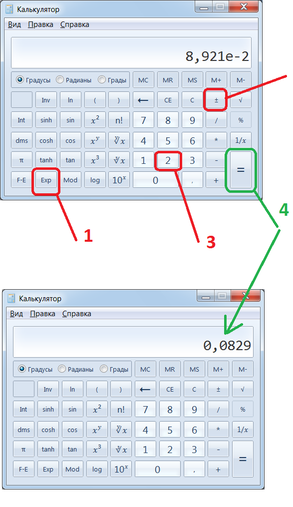

alekspr0k писал(а):сделал упоры типа ножек, по их площади крепления!!!
alekspr0k, берешь обычный калькулятор в винде и набираешь в нем:
8.921 потом тыкаешь в кнопочки по очереди как на картинке, и будет тебе счастье ;)
001.png (3386 просмотров) <a class='original' href='./download/file.php?id=53224&mode=view' target=_blank>Загрузить оригинал (77.46 КБ)</a>
Неправильно!
Труба бы так не изогнулась!
Крепления должны быть поворачивающимися шарнирами, и один из них должен быть подвижным вдоль детали.
aftaev писал(а):берешь обычный калькулятор в винде и набираешь в нем:8.921 потом тыкаешь в кнопочки по очереди как на картинке, и будет тебе счастье
Саня, а не проще было просто два нолика впереди подставить и не тыкать в калькуляторе?! :)
