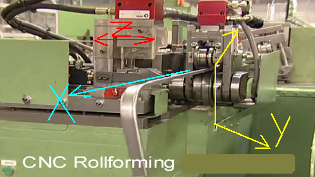

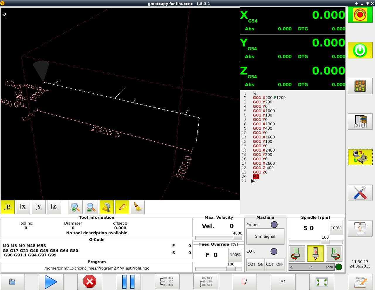

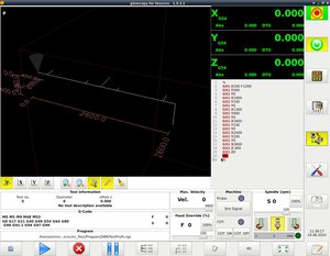

Начинается проект ,пока вьйбор оборудование ,подумал можно ли реализироват с Linuxcnc ?
1.Оси X Y Z .Датчики Home не надо ,при нажатие All Home оси обнуляется без движением.
2.Вьйполняем УП ( на фото )
3.Пауза (вьйполняется другие операции )
4.Снова вьйполняем УП ,но все с нуля ..без возврата ос Х в 0 ,а только обнулит координат.
повторение т.3 ит.4 много раз.

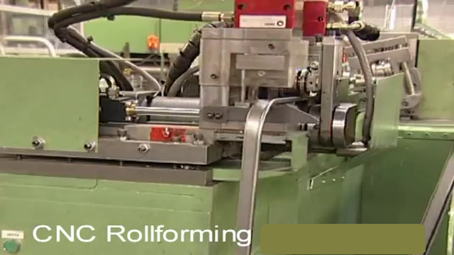

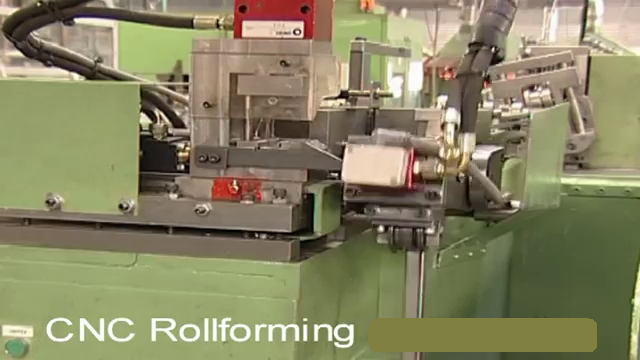

Гибка ос Y
2.png (3017 просмотров) <a class='original' href='./download/file.php?id=52960&mode=view' target=_blank>Загрузить оригинал (334.14 КБ)</a>
3.png (3017 просмотров) <a class='original' href='./download/file.php?id=52961&mode=view' target=_blank>Загрузить оригинал (318.09 КБ)</a>

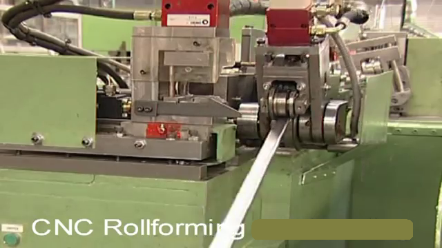

Подача отрезное ос Z
5.png (3017 просмотров) <a class='original' href='./download/file.php?id=52962&mode=view' target=_blank>Загрузить оригинал (331.94 КБ)</a>

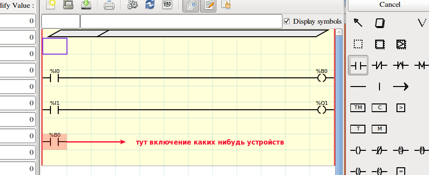

dinkata писал(а):т.е. как ?
программу пишешь в цикле(в примере сразу два варианта)
o133 do
	M6 T0
		o135 repeat[10]
G91
G0 X5
		o135 endrepeat
o133 while [#<_task> NE 0]
M2

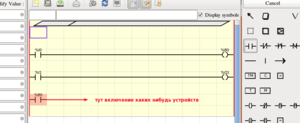

в хал
net tool-change iocontrol.0.tool-change => classicladder.0.in-00 #делаем свои дела в ладдере
net done classicladder.0.out-01 => iocontrol.0.tool-changed #продолжаем выполнять программу
Выделение_079.png (2998 просмотров) <a class='original' href='./download/file.php?id=52963&mode=view' target=_blank>Загрузить оригинал (36.32 КБ)</a>
смысл в том ,что мы приостанавливаем выполнение программы ,как бы для смены инструмента,а сами втихаря делаем то ,
что нам надо...
потом даем сигнал ,что мол поменяли инструмент ,и продолжаем выполнять жкод...

Спасибо nkp ,для пауза да ,я понял .
Проблем как начинат каждое вьйполнение УП с обнуленой ос Х .
Каждое вьйполнение УП накапливает в регистрам положение ос Х примерно 2600 мм ,
какие лимитьй ставит на Х ? Или как обнулят Х после каждое вьйполнение УП ,но так
что следушее вьйполнение УП начинало с ноль по Х ,без физический возврат в хоум.
Сообщения: 8167
Репутация: 1589
Re: бесконечная подача Х
Сообщение nkp »
тут тоже есть несколько вариантов:
можно сделать ось без ограничений (бесконечной)
в ини файле в разделе оси X стираешь строки:
MIN_LIMIT = -400
MAX_LIMIT = 400.0
а потом в жкоде обнуляешься ,например:
G10 L20 P1 X0
Можно сделать поворотную ось с лимитом в 2600. Можно обычную линейную и хомить каждый раз.
