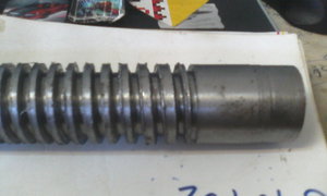

alex_orlov
Сообщения: 22
Зарегистрирован: 22 июл 2012, 21:58
Re: HELP Неравномерный шаг резьбы
Сообщение alex_orlov »
самый красивый и показательный шнек уже утилизировал
остался вот такой
на нем наглядно видно что шаг с начала маленький ,потом большой ,потом нормальный
этот винт я резал на 100 оборотах шпинделя ,эффект несоответствия шага прям скажем небольшой
и можно его отодвинуть в необробатываемую область и дело с концом ,ОДНАКО на 100 оборотах
резьба резаться не хочет скрипит ,затирает,отгибает,шкрябет,резец ломает.
поднял обороты до 250 режет лучше НО и эффект неравномерности увеличился в разы
и проблема не в том что ускоряется медленно , а наоборот слишком быстро ,
нормально режет шаг при подаче 1200
а на старте с 0 стартует и разгоняется до 3000 а потом постепенно снижается до 1200
чето не понял как фото вставить вот и прицепил вложением ,сори
IMG_20150615_154326.jpg (4055 просмотров) <a class='original' href='./download/file.php?id=52347&mode=view' target=_blank>Загрузить оригинал (145.78 КБ)</a>

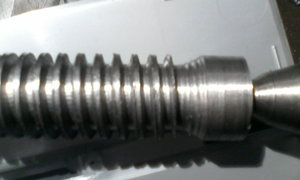

alex_orlov писал(а):а на старте с 0 стартует и разгоняется до 3000 а потом постепенно снижается до 1200
Может такая ситуация происходит:
1. Шпиндель стартует.
2. Появляется метка энкодера.
3. Ось стартует.
4. Т.к. ось стартует не мгновенно, она отстает от шпинделя.
5. Ось пытается догнать позицию и разгоняется до 3000.
6. Ось догоняет и притормаживает до нужной скорости.
Все это может занимать какое-то время. Сделай по больше заход в резьбу.

БОРЬБА С МЯСОРУБКАМИ 3
ШНЕК нарезанный 260 оборотов подача 1200 с подскоком на 3000
резать не стал это след от 1 го прохода
IMG_20150618_153125.jpg (3985 просмотров) <a class='original' href='./download/file.php?id=52616&mode=view' target=_blank>Загрузить оригинал (159.9 КБ)</a>

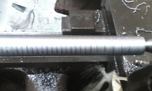

alex_orlov
Сообщения: 22
Уже винт " о " обороты 260 подачу по оси z ограничил в ini на 1200 и вроде похоже
IMG_20150618_184957.jpg (3984 просмотра) <a class='original' href='./download/file.php?id=52617&mode=view' target=_blank>Загрузить оригинал (143.01 КБ)</a>

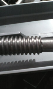

alex_orlov
Сообщения: 22
винт 2
обороты 330 подачу ограничил 2000
IMG_20150618_185147.jpg (3983 просмотра) <a class='original' href='./download/file.php?id=52618&mode=view' target=_blank>Загрузить оригинал (117.6 КБ)</a>

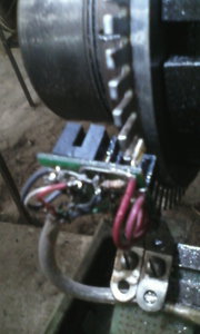

alex_orlov
Сообщения: 22
Энкодер (ненастоящий)
обороты контролирует (вроде) , сегодня крутил 1100 оборотов шпинделя значение погуливает в пределах 3-5 оборотов (последним знаком) в остальном пока стабильно в шаг попадает
одна беда случилась : режу очередной шнек (весь напряженный и сконцентрированный)
и тут трах бах z остановилась, резец отломался ,
я ничего понять не могу , ось ездит все в порядке........
тут смотрю на датчике тоненький лучик солнца пробрался через окно и СИДИТ НА НЕМ
(на моем энкодере ненастоящем) пишлось защиту приделать ......
IMG_20150618_184355.jpg (3977 просмотров) <a class='original' href='./download/file.php?id=52619&mode=view' target=_blank>Загрузить оригинал (111.37 КБ)</a>
IMG_20150618_184726.jpg (3977 просмотров) <a class='original' href='./download/file.php?id=52620&mode=view' target=_blank>Загрузить оригинал (156.19 КБ)</a>
