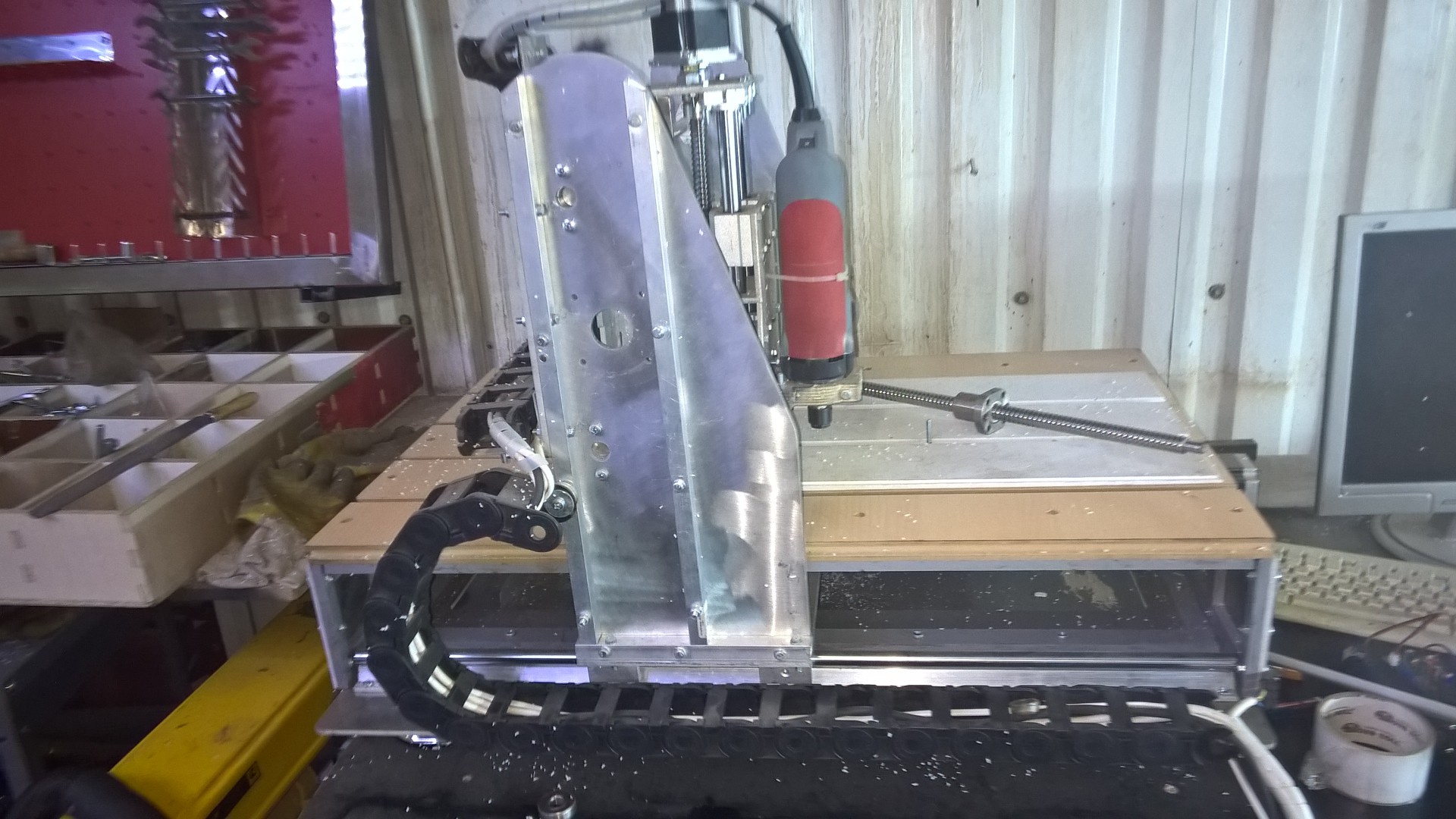

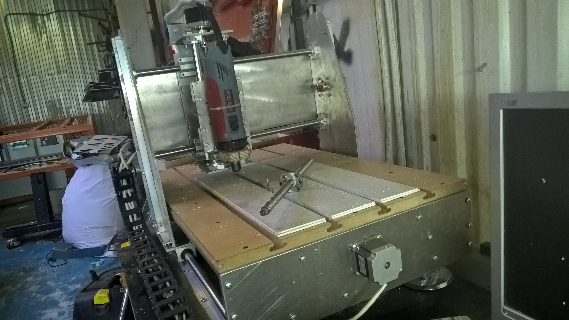

Собрал той осенью, за ночь)) Резал на Гидроабразивной резке. Все дюралевые детали 5мм. станина внутри сделана из стали 12мм

что умеет обрабатывать? сколько будет стоить повторить?

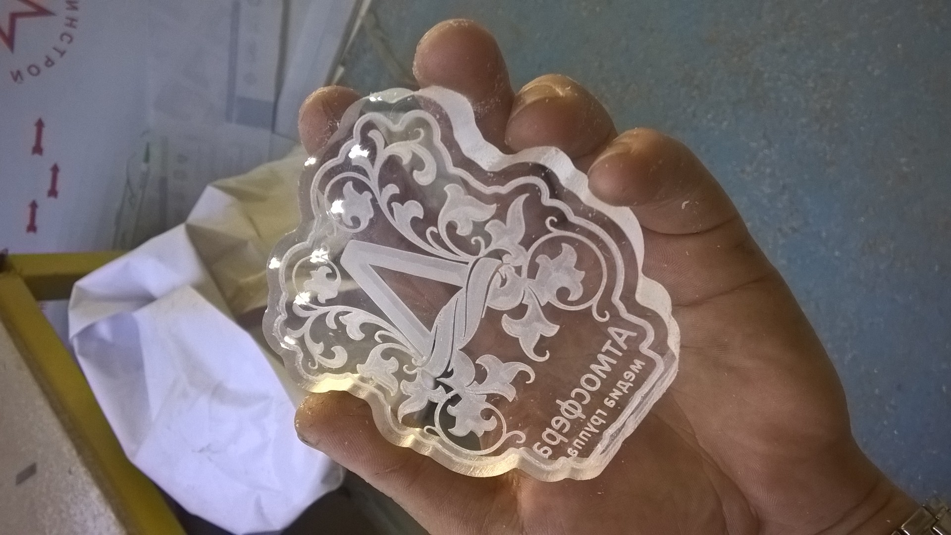

рельеф на дереве делал. Клише из магния делал, грайвировку по оцинковке, платы печатные, акрил маленько резал. Сколько стоит посчитать нужно, я на нем редко когда чего делаю, в основном все на большом.

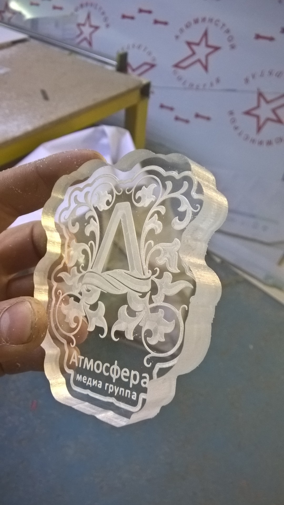

Гравировка на акриле 15
WP_20150624_16_45_06_Pro.jpg (3535 просмотров) <a class='original' href='./download/file.php?id=52976&mode=view' target=_blank>Загрузить оригинал (434.37 КБ)</a>
WP_20150624_16_44_41_Pro.jpg (3535 просмотров) <a class='original' href='./download/file.php?id=52977&mode=view' target=_blank>Загрузить оригинал (444.73 КБ)</a>

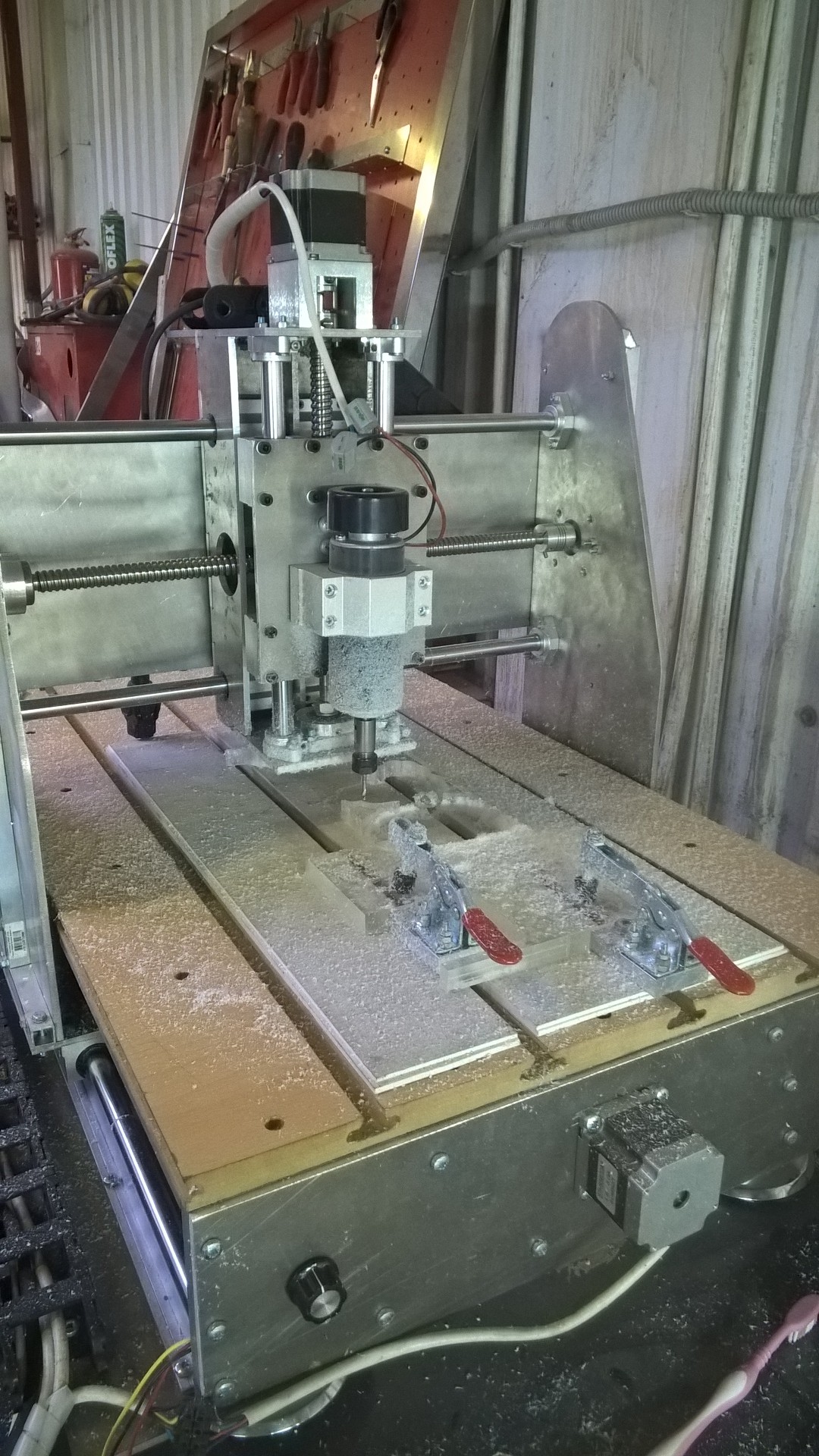

Это новый шпиндель) 500вт

Отвечаю на три вопроса.
1. В станке нравится точность, все делает очень точно и ровно.
2. Не нравится очень низкая скорость.
3. Поменял бы всю электронику и ШД. Я их купил комплектом, а теперь жалею, мог бы с Китая лучше взять намного за те деньги.

Станок дешевле выходит чем с Китая заказывать.

ProRock17 писал(а):Это новый шпиндель) 500вт
Расскажи поподробнее про шпиндель. Какой блок питания и какой мощности на него поставил? Чем скорость регулируешь?
И как, вообще, впечатления по сравнению с бывшим?

Вот ссылка на Али http://ru.aliexpress.com/item/500w-spin ... wift_null=

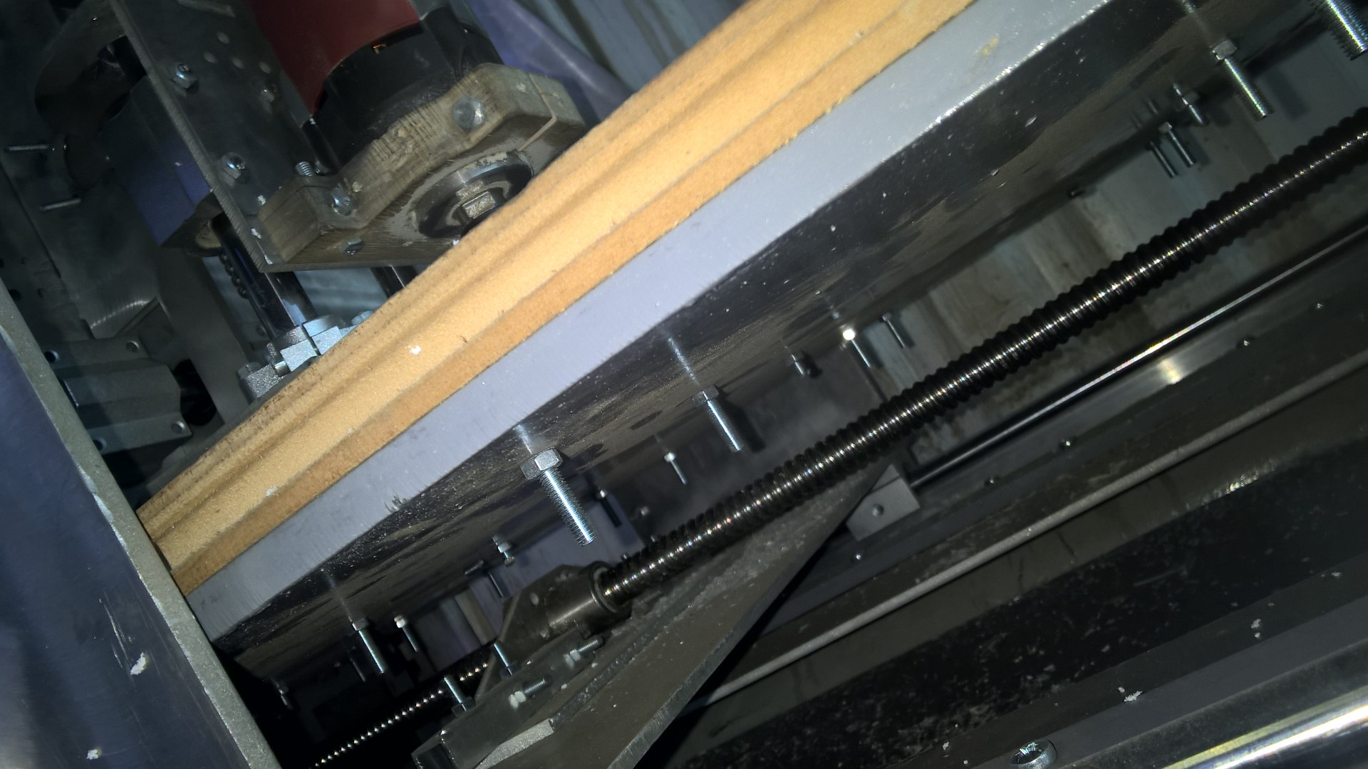

Раньше у меня стоял Sparky, прослужил принципе долго, минус что он был очень шумный. Потом у меня был Kress, тот что на третьей фотке, цанга была только на 8, других на него я так и не нашел.
Что касается этого шпинделя, пришел со всеми причендалами и цанга ER11, в комплекте на 3,175, очень тихий. На последней фотке виден переменный резистор (слева от ШД X) им и регулируются обороты, блок питание на него 100V. Имеется перемычка на блоке питания для автоматического включения через MACH3. Акрил 15 мм порезал им на ура, на днях попробуй поиздеваться с магнием и дюралькой
