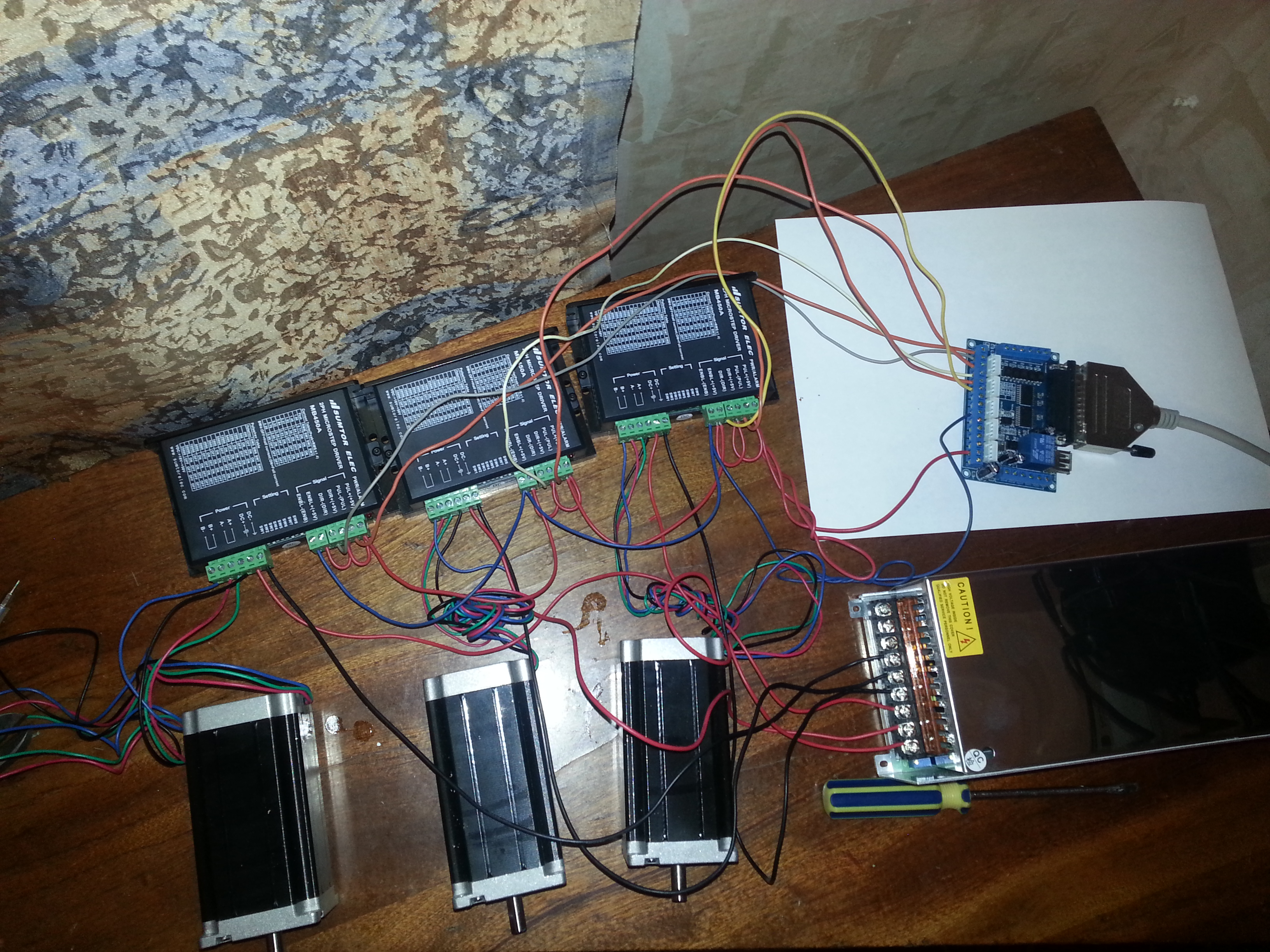

По ТТХ станка и комплектующим пока получается вот такие циферки.
1. Вес оси Z и Y предполагается в районе 40кг+-3кг
2. Станина понятно что будет весить около 100кг минимум. Рама из профильной трубы 50х50х3.
3. Установка станка сразу в рабочее состояние без переносок. (Возможна будет разборка на части рама-портал, для небольших телодвижений раз в год.).
4. Обработка материалов в основном бальза, фанера, пластики, и мягкие металлы.
5. Шаговые двигатели по одному на ось nema23 4.2A усилие 30кг/см2 И драйвера к ним sumtor MB450A.
6. ШВП покупал в дюксе. Нонейм. Преднатяг у всех разный, кривые или нет я не знаю, так как прокрутить их негде. По Х=2005 , Y=1605, Z=1605. Везде прямые передачи через муфту.
7. Блок питания китайский ко всему это добру 48в 10А (познее перемотаю трансформатор от старой зарядной станции 24В 20А на 48В 16А и поставлю его.)
8. Программа управления всем этим добром MACH 3.
9. Шпиндель нонейм китай 2.2кВт 220в 0-24000
Направляйки везде HIWIN по Х HGR20 по Z и Y HGR16
Вроде как все на этом у меня и заканчивается.

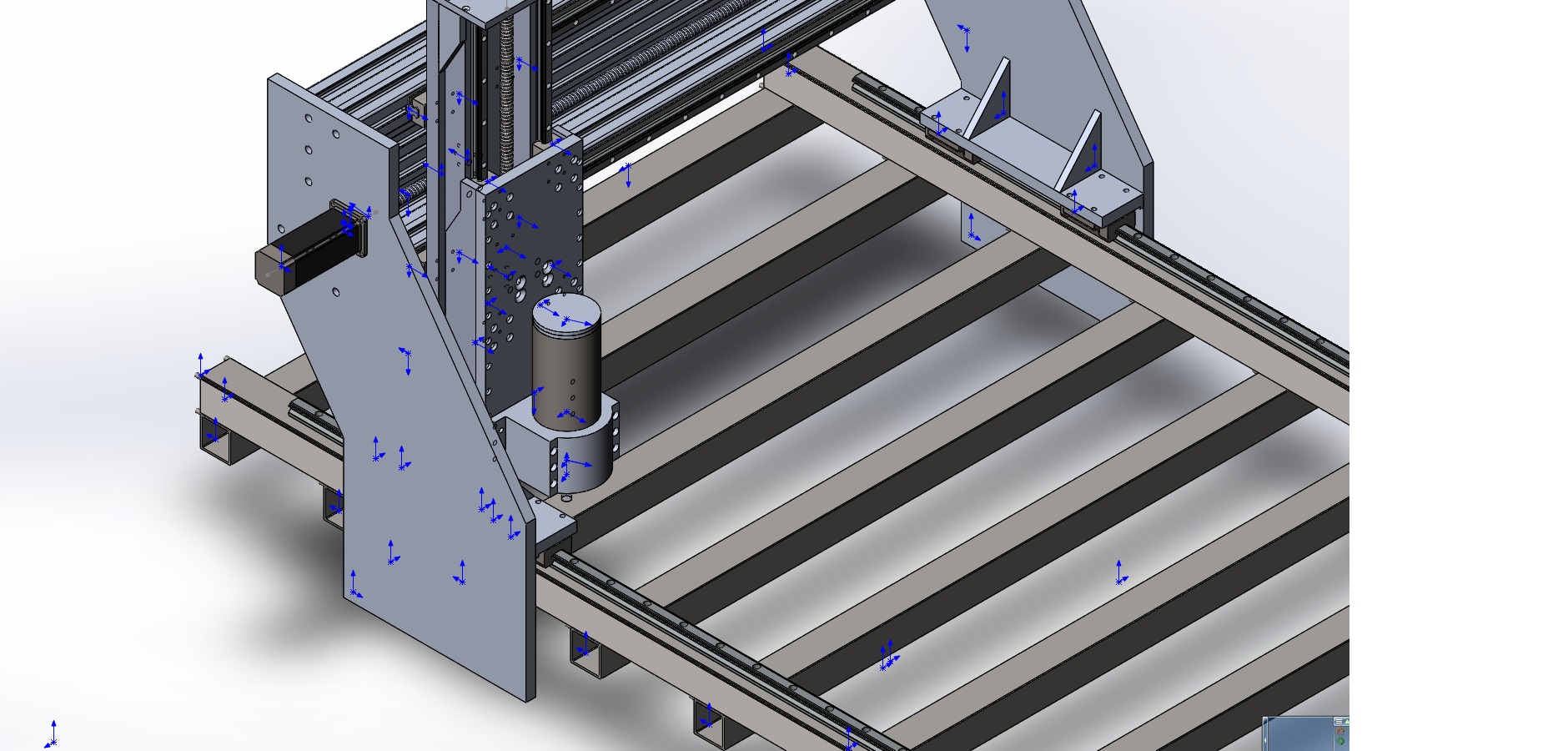

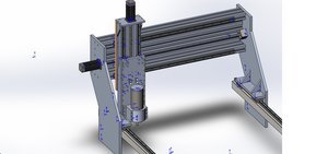

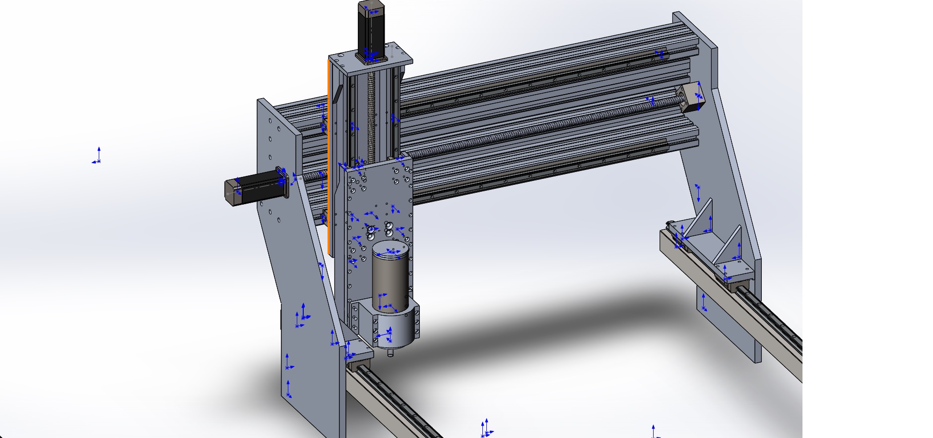

Интересует вопрос по компоновке станка. Так как на моем станке длина рельс HGR20 по оси X 1360мм подумываю использовать два винта ШВП на сторону портала. (для того что бы не было плеча под столом от одного ШВП.)
1 вариант. Возможно ли перенести рельсы на боковину стола а ШВП расположить над ними что бы не терять рабочее поле станка?
2 вариант. Оставить рельсы в покое на столе и винт ШВП расположить над рельсами.
3 вариант. Рельсы снизу стола отпадает из-за конструкционной недостаточности. (станину в таком случает непонятно пока как сделать жесткой ибо станину леплю из профильной трубы 50х50х3. И в этом случае рычаг портала по соображениям будет больше. ИМХО.
Если что то я не дописал, пожалуйста напишите, обязательно поправлюсь и исправлюсь. Могу скринов пачечку налепить. :hehehe:
Спасибо!
Скрин 6.jpg (4519 просмотров) <a class='original' href='./download/file.php?id=51400&mode=view' target=_blank>Загрузить оригинал (332.96 КБ)</a>
Тот кто ленивый - уникален, работу делает так, что потом переделывать в жизни не придется.

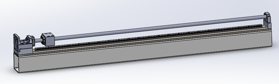

Решено было использовать два винта ШВП по оси X так как из-за веса портала скорость была бы мала для обработки бальзы. Сижу думаю над расположением винтов, но нутро мое подсказывает располагать их над каретками.
ПыСы. Скрины позже -рисую. ШВП заказал. Бюджет распух до 110к рублей >_<

Tukmak писал(а):Сижу думаю над расположением винтов, но нутро мое подсказывает располагать их над каретками.
При такой компоновке потеряешь большУю часть хода винта.

Это мне не грозит. Так как Размер поля по координате Х ограничен рельсами а не винтом. Рельсы длиной всего 1320мм а ШВП взяты 1500мм, запас большой, но и конструктивно их еще надо как то закрепить. Рычаг по высоте винта от станины - большой.

Ну как бы полметра винта (с двух винтов) всё равно жалко :-)
Tukmak
Сообщения: 14
Зарегистрирован: 13 май 2015, 12:55
Настоящее имя: Тимофей Кувалдин
Откуда: Россия, Коряжма
Re: Станочек ЧПУ 1000х660х160 сборка , помощь в постройке.
Сообщение Tukmak »
Да. Жалко. Это был мой просчет из-за невозможности обработать винты как полагается :cry:
ПыСы. Что то в мозг ни чего не лезет. Я завис. :hehehe:
Скрин 7.jpg (4396 просмотров) <a class='original' href='./download/file.php?id=51447&mode=view' target=_blank>Загрузить оригинал (348.95 КБ)</a>

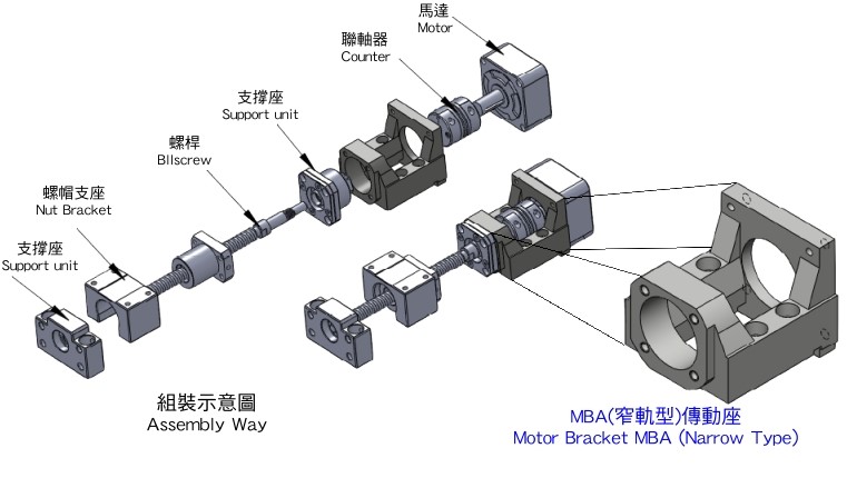

Попробуй прикинуть с кронштейном для двигателя MBA12-C (если двигатель NEMA23) от SYK. C одной стороны прикручивается двигатель, с другой вставляется опора, посередине муфта.
mbabom_1.jpg (4382 просмотра) <a class='original' href='./download/file.php?id=51454&mode=view' target=_blank>Загрузить оригинал (58.8 КБ)</a>
Под него правда придётся подставку какую-то делать в твоем случае, но её по любому придётся делать. Получится как-то вот так :
assem1.png (4382 просмотра) <a class='original' href='./download/file.php?id=51456&mode=view' target=_blank>Загрузить оригинал (63.22 КБ)</a>

Я уже прикидываю как раз на эту тему. В соседней теме читаю про станочек и как раз наткнулся на SYK. :D
Поднимать ШВП придется на 50 мм. Ниже опускать не желательно.

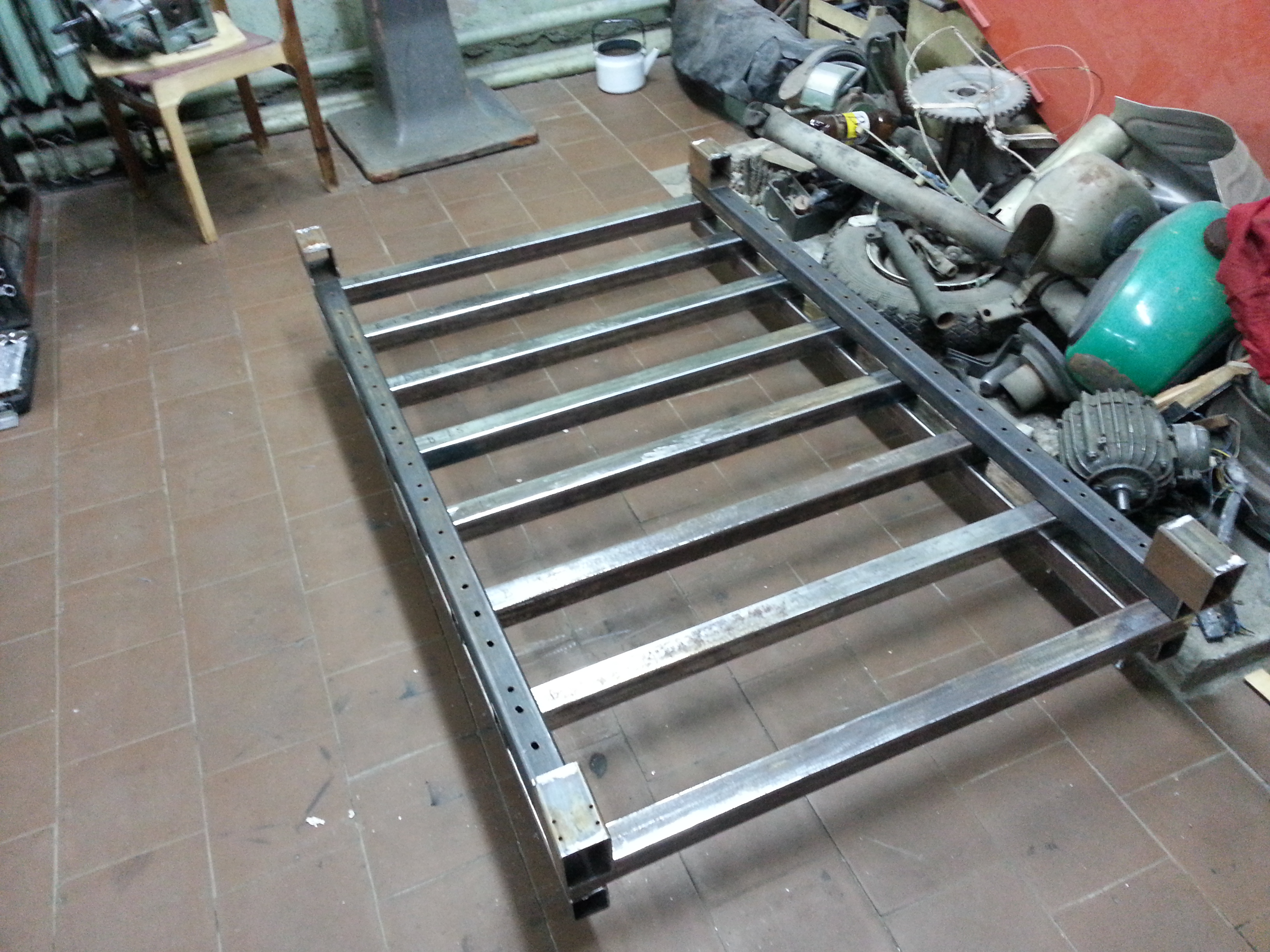

Всех приветствую и С Новым Годом.
После долгого отсутствия и по другим немаловажным причинам постройка данного станка затянулась аж на пол года, из которых не было сделано совершенно ничего. И вот настал то самый переломный момент когда я решил продолжить проект.
Предварительно собрал только станину.
Предварительная сборка станины. (3895 просмотров) <a class='original' href='./download/file.php?id=67858&mode=view' target=_blank>Загрузить оригинал (2.4 МБ)</a>
Далее обварка и отжиг.
Теперь у меня встал вопрос по фрезерным работам. Ищу фрезеровщика который смог бы мне отфрезеровать эти детальки. Заготовки уже есть.
Предварительно по размерам обработки. Самая большая заготовка куплена размером Д19Т 1320х270х48 Есть и другие заготовки Д16Т 1250х470х25. На одном листе несколько деталей. Где покупал, там не могут раскроить в виду отсутсвия такой возможности.
Прошу и ищу тут на форуме из-за того что у меня на заводе задвинули конский ценник. (цена вышла в полную стоимость всех деталей этого станка вместе взятых с заготовками да еще и сверху приплюсовали кучу)
