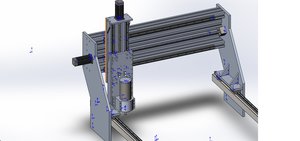

По ТТХ станка и комплектующим пока получается вот такие циферки.
1. Вес оси Z и Y предполагается в районе 40кг+-3кг
2. Станина понятно что будет весить около 100кг минимум. Рама из профильной трубы 50х50х3.
3. Установка станка сразу в рабочее состояние без переносок. (Возможна будет разборка на части рама-портал, для небольших телодвижений раз в год.).
4. Обработка материалов в основном бальза, фанера, пластики, и мягкие металлы.
5. Шаговые двигатели по одному на ось nema23 4.2A усилие 30кг/см2 И драйвера к ним sumtor MB450A.
6. ШВП покупал в дюксе. Нонейм. Преднатяг у всех разный, кривые или нет я не знаю, так как прокрутить их негде. По Х=2005 , Y=1605, Z=1605. Везде прямые передачи через муфту.
7. Блок питания китайский ко всему это добру 48в 10А (познее перемотаю трансформатор от старой зарядной станции 24В 20А на 48В 16А и поставлю его.)
8. Программа управления всем этим добром MACH 3.
9. Шпиндель нонейм китай 2.2кВт 220в 0-24000
Направляйки везде HIWIN по Х HGR20 по Z и Y HGR16
Вроде как все на этом у меня и заканчивается.
Теперь мои поиски и происки. есть тот кто сможет мне изготовить на заказ по моим чертежам (3D деталям) ось Z и Y Д16АТ?

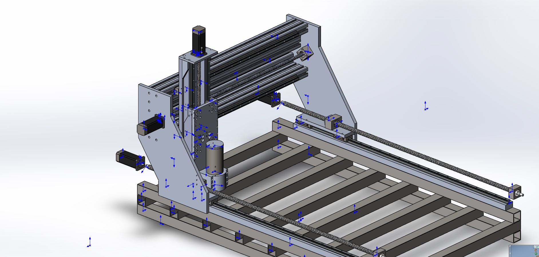

Интересует вопрос по компоновке станка. Так как на моем станке длина рельс HGR20 по оси X 1360мм подумываю использовать два винта ШВП на сторону портала. (для того что бы не было плеча под столом от одного ШВП.)
1 вариант. Возможно ли перенести рельсы на боковину стола а ШВП расположить над ними что бы не терять рабочее поле станка?
2 вариант. Оставить рельсы в покое на столе и винт ШВП расположить над рельсами.
3 вариант. Рельсы снизу стола отпадает из-за конструкционной недостаточности. (станину в таком случает непонятно пока как сделать жесткой ибо станину леплю из профильной трубы 50х50х3. И в этом случае рычаг портала по соображениям будет больше. ИМХО.
Если что то я не дописал, пожалуйста напишите, обязательно поправлюсь и исправлюсь. Могу скринов пачечку налепить. :hehehe:
Спасибо!

Решено было использовать два винта ШВП по оси X так как из-за веса портала скорость была бы мала для обработки бальзы. Сижу думаю над расположением винтов, но нутро мое подсказывает располагать их над каретками.
ПыСы. Скрины позже -рисую. ШВП заказал. Бюджет распух до 110к рублей >_<

Tukmak писал(а):Сижу думаю над расположением винтов, но нутро мое подсказывает располагать их над каретками.
При такой компоновке потеряешь большУю часть хода винта.

Это мне не грозит. Так как Размер поля по координате Х ограничен рельсами а не винтом. Рельсы длиной всего 1320мм а ШВП взяты 1500мм, запас большой, но и конструктивно их еще надо как то закрепить. Рычаг по высоте винта от станины - большой.

Ну как бы полметра винта (с двух винтов) всё равно жалко :-)

Да. Жалко. Это был мой просчет из-за невозможности обработать винты как полагается :cry:
ПыСы. Что то в мозг ни чего не лезет. Я завис. :hehehe:
