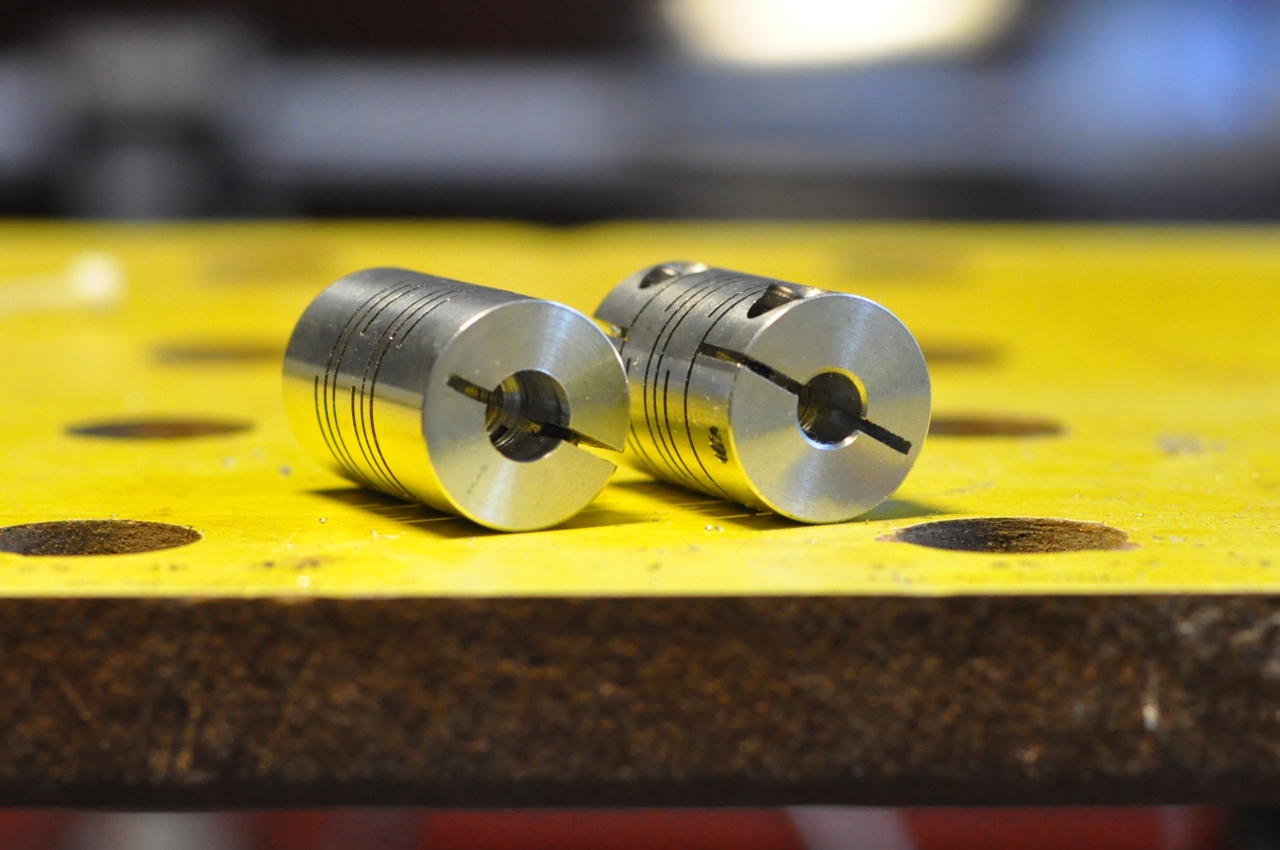

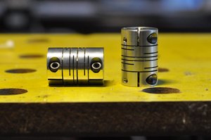

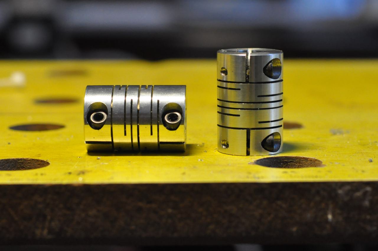

Муфта DR-20-6.35-6
Поставщик: Purelogic
Размеры: D 20мм L ...мм
Отверстия: D1 6.35мм D2 6мм
Фиксация вала производится при помощи разрезной муфты и винта М3
Максимальный крутящий момент: 6Нм
Номинальный крутящий момент: 2Нм
Осевая компенсация: 0,2мм
Угловая компенсация: 1,5°
Максимальная частота вращения: 15 000 об/мин. (В документации написано 15 000 об/сек, но, имхо они ошиблись 15 000 об/сек = 900 000 об.мин.)
