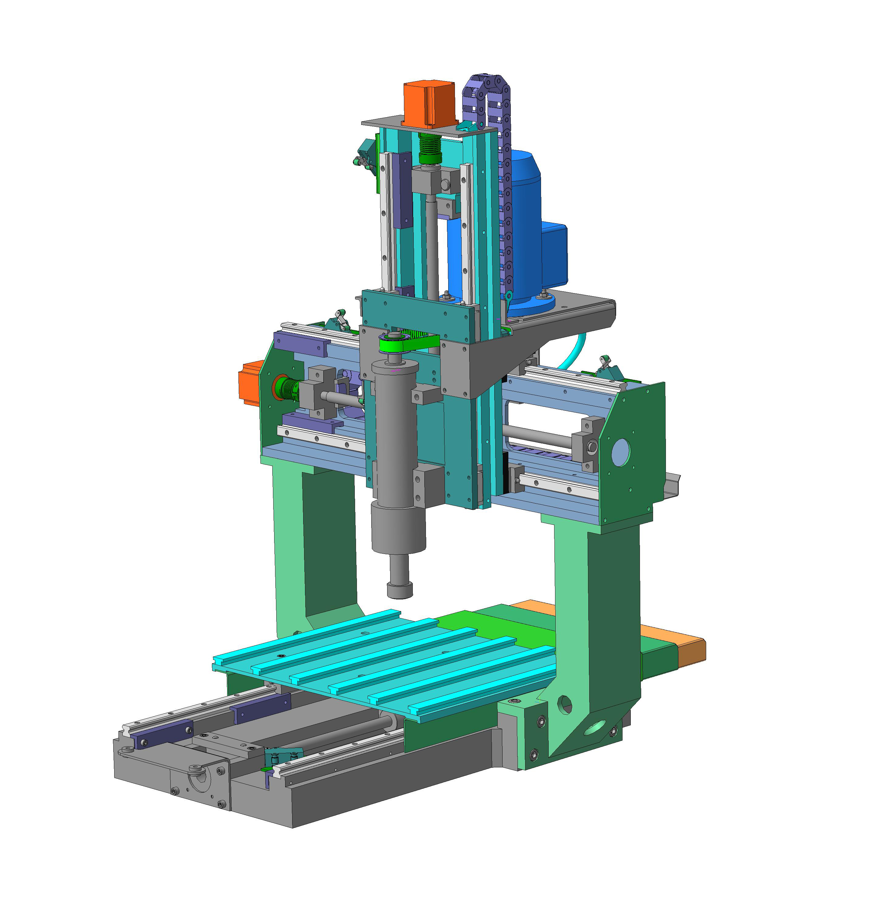

Привет всем станкостроителям. Давно уже было в планах построить свой фрезерный станок с ЧПУ. Года два назад планировал просто фрезер из алюминия для обработки дерева, пластика и алюминия. Начав проектировать решил всё же делать сразу более мощный (тяжёлый) станок для обработки стали. Размер обрабатываемой площади 400х300мм. Хочу вынести на Ваш суд эскиз будущего станка.

от стола до портала сколько?

От стола до портала 225 мм. Вертикальный ход планируется 170-180мм

А из чего предполагается изготавливать?

Литьё чугуна

стойки портала хлипкие. неподвижная часть оси Z хлипкая. пропускать ремень шпинделя через вырез в плите плохая идея.
Re: Строю станок по металлу
И почему балка портала пустая? туда бы хотябы перемычки... а лучше наверное всю стенку залить...

и еще по чугуну если работать надо хорошо систему защиты продумывать, иначе пыль все быстро ушатает

Толщина стенки стоек 10мм. Не думаю, что они хлипкие. Забыл сказать, что рассчитываю на обработку фрезами до Ø8мм максимум до Ø10мм.
Балка портала не полностью пустая, она просто имеет два окна.
Система защиты от стружки будет из подвижных коробов. Они показаны только с одной стороны.

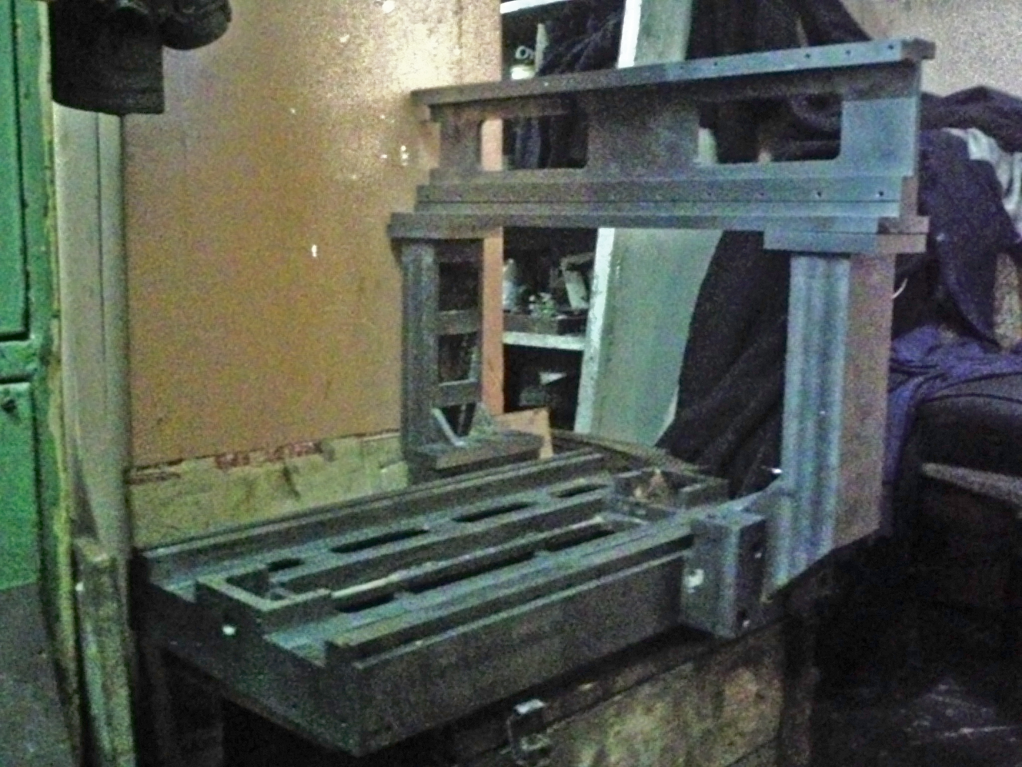

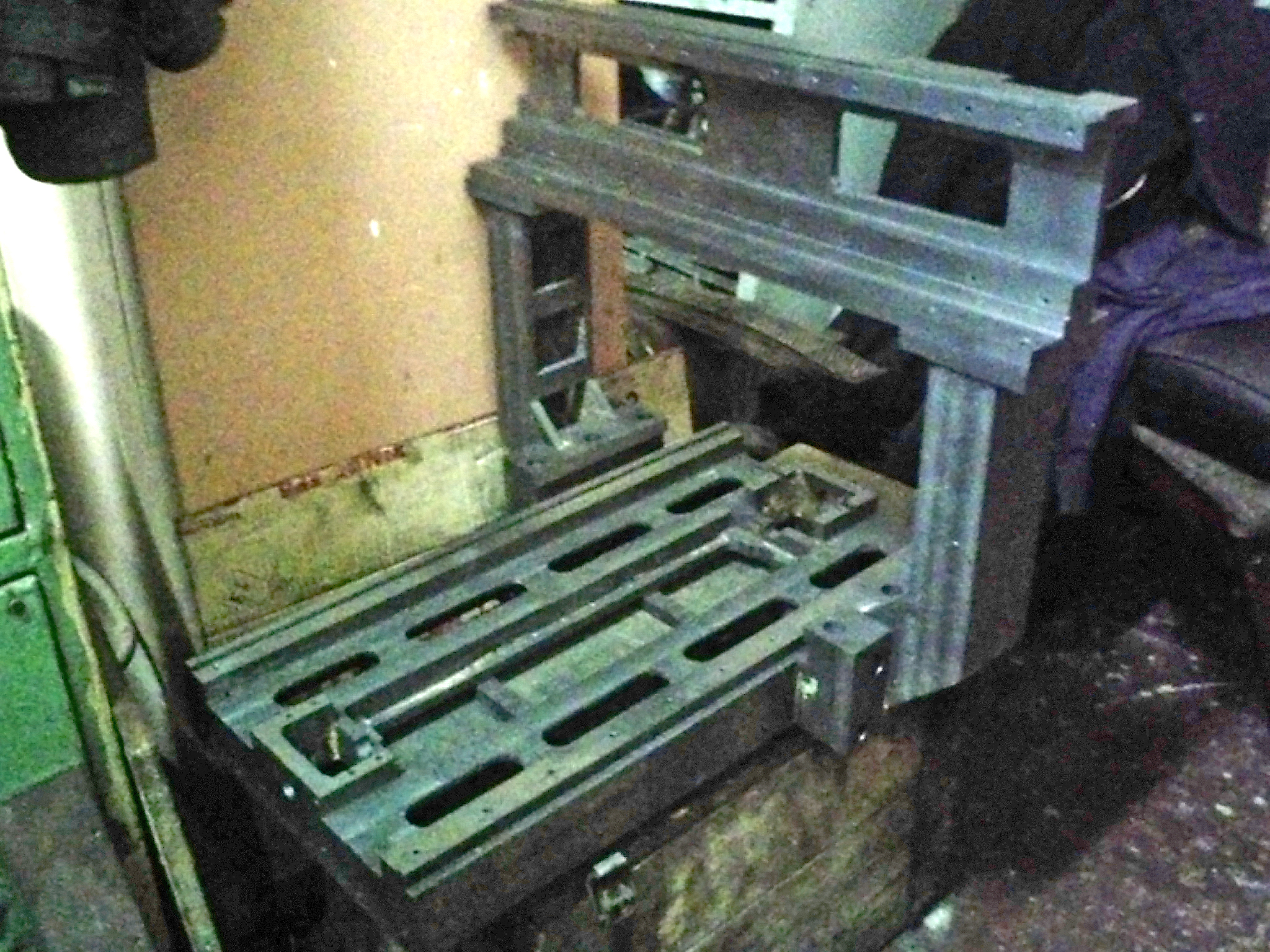

Вот, то, что удалось сделать на сегодняшний день. Извиняюсь за качество фото.

Teterev, что ж вы сразу то с этого не начали? :) Мощно.

Да вот только сфотографировал.

А где всё это дело лилось/старилось/обрабатывалось? Заодно по цене подскажите, некоторые на форуме раздумывают о литье.

Всё делаю в Житомире. Литьё делали по выжигаемой пенопластовой модели на чудом ещё уцелевшем от сдачи в лом советском оборудовании. Сам удивился когда какая-никакая литейка оказалась почти под боком. Модели клеил из пенопласта затем отдавал в литейку. Отливки несколько раз получались с большим браком, скорее всего ещё на стадии формовки пенопласт деформировался. То раз при неплохо получившейся отливке при отбивании литника пошла трещина. Если честно, то отношение к заказчику просто пофигительское. Стоимость литья была в районе 0,8$ за кг. Отжиг делали в ремонтном цеху бывшего мехзавода, попутно с другими изделиями, чтобы дешевле было. Фрезерование и шлифовка в том же цеху. В общем процесс получился очень долгий.

Я вчера для таких же целей закупил плотный пенопласт и клей - буду клеить форму.
Ты чем то шпаклевал модель для более гладкого литья (воском, парафином или ещё чем)? Не делал фото пенопластовой модели с приклеенными литниками? Для отвода продуктов горения делал какие то дополнительные каналы или растворял бензином пенопласт в форме? Сколько давал припуск на усадку чугуна?

Дрюня, модели старался вырезать аккуратно подшлифовывая всё наждачкой. Поверхности не шпаклевал, всё равно их фрезеровать. Фото моделей к сожалению нет. Литники и все каналы делал уже сам литейщик. Растворять ничего не нужно. Вся форма покрывается огнеупорной краской, засыпается формовочной смесью (в этот момент и происходят частые косяки с деформацией тонких стенок модели), вакуумируется, трамбуется. Ещё важно правильно и ровно расположить модель перед засыпкой. Стойки изначально отливали расположив под небольшим углом, и в итоге их скрутило винтом. Припуск давал не на усадку, а на последующую обработку: на обдирку не меньше 3мм на сторону, а в ответственных местах от 6 и больше. Но всё же на припусках лучше не экономить, после отливки и отжига может повести поверхности конкретно, что и на обдирку не хватит.
Дрюня писал(а):Такое большое расстояние от шпинделя до стола под тиски оставил?
Да для тисков.
Atom42 писал(а):Сколько весит?
Готовые изделия ещё не взвешивал, но ориентировочно станина до 60кг
