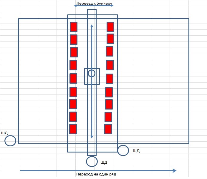

Добрый день. Столкнулся с проблемой, ни как не могу ее победить..
Вот схема моего станка для укладки бисера.
Движение к бункерам осуществляется по координатам +31 и -31. Вот при прохождении несколько десятков рядов "0" съезжает. Что только не пробывал Увеличивал ток, менял дискретность шага.. ничего не помогает. Скорость движение по данной оси не высока. Самый плавный и без вибрационный режим происходит при одношаговой схеме. Думаю и система должна работать более стабильна при одношаговом режиме. И все равно несколько рядов (8-10шт) (в ряду к примеру 175 бисеренок (туда - сюда - 350 движений) происходит смещение, почему то в одну сторону в "+". Механика -от руки все двигается... В чем может быть дело? Может какая-то погрешность нарастающая?
И в 1/16 и в 1 все равно есть сдвиг...

Если в одну сторону, то могут быть помехи и неконтакты на линии DIR данной оси... каналы поменять есть возможность? (поменять пины в программе и концы движков на станок?)

У мена были проблема с смещением , был виноват монитор давал наводки , на системный блок , помогло заземление компа,

у меня монитор был старый с электронно лучевой трубкой
я предполагаю что монитор мог пробивать по высокой стороне (анодное питание)
самый доступный вариант заземления в квартире это евро розетки к которым отдельным проводом протянута земля с распред щитка квартиры . часто ( но не желательно ) землю и ноль обьеденяют одним проводом прямо в розетка но как по мне это очень опасно, также использование в качестве заземление, трубопроводов (газ. вода. отопление ) также может быть опасно как для вас так и для ваших соседей !!!!!!!
Я бы посоветовал просто пойти по следующей методике
1для начала проверить надежность всех соединений , коммутации всех плат управления станком.
2 соедините отдельным проводом корпус станка (если станок сделан из метала ) , системный блок компьютера (провод на корпус ) , монитор, и саму электронику управления станком ЧПУ (минусовый провод питания ),
