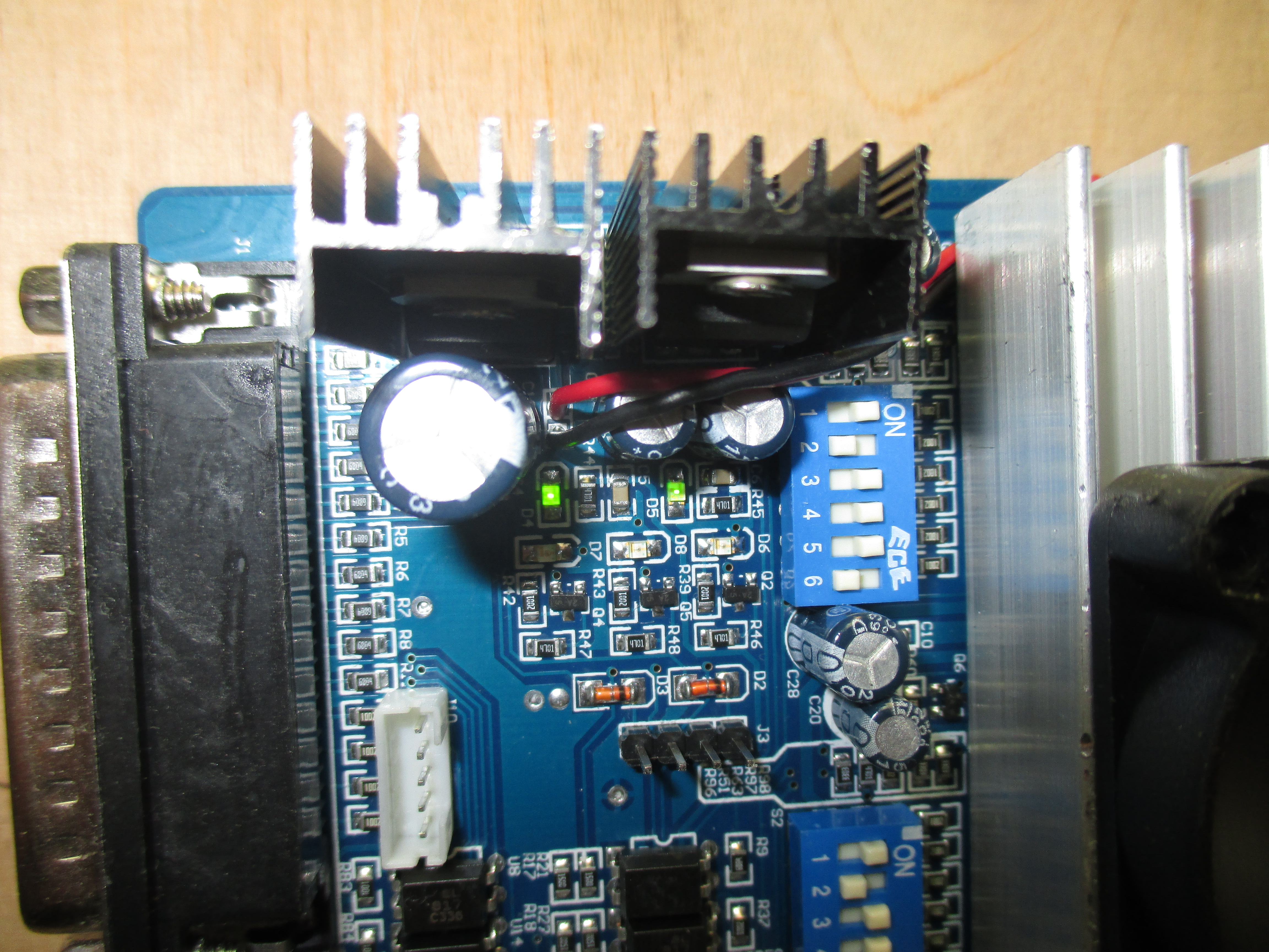

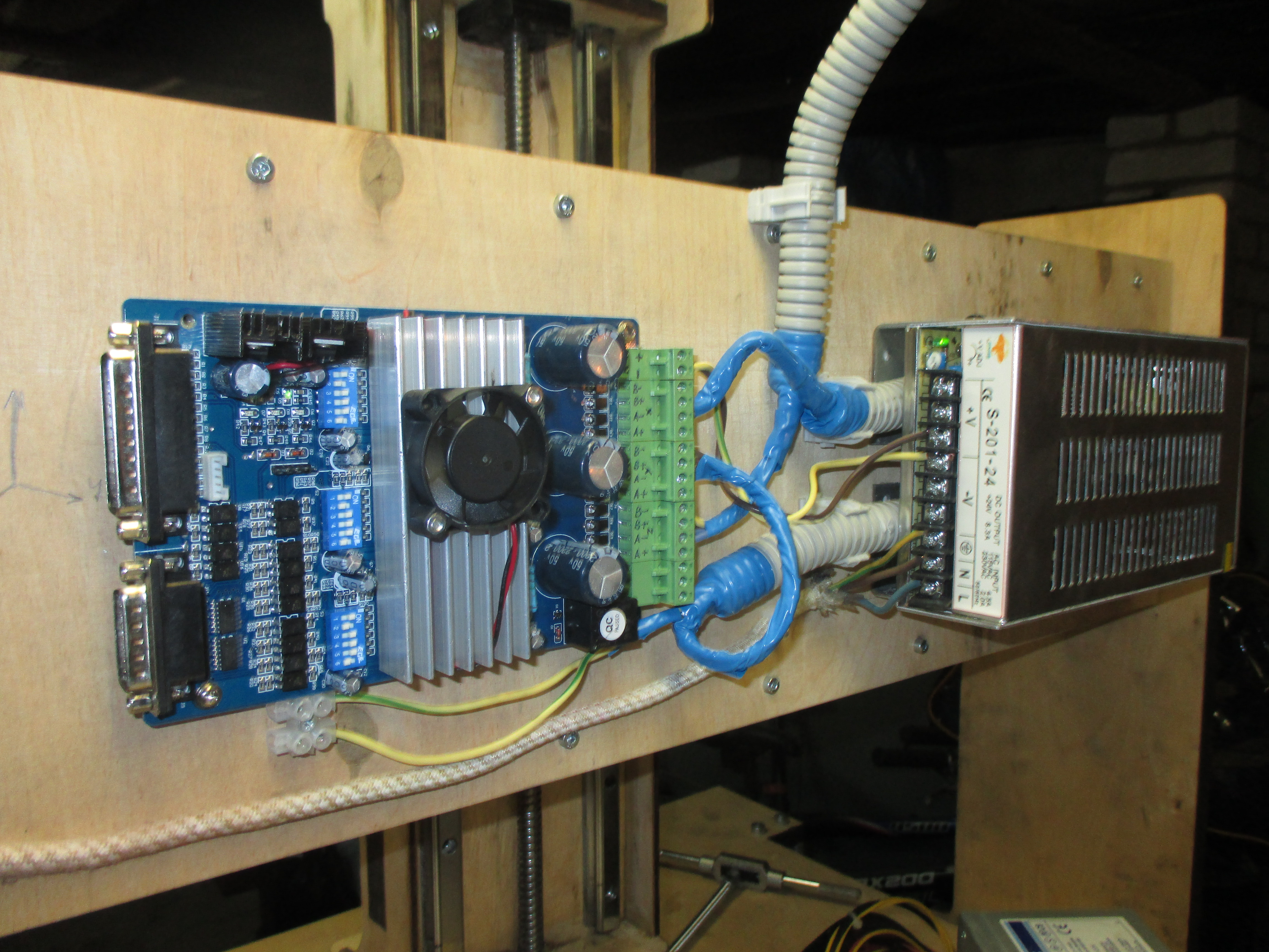

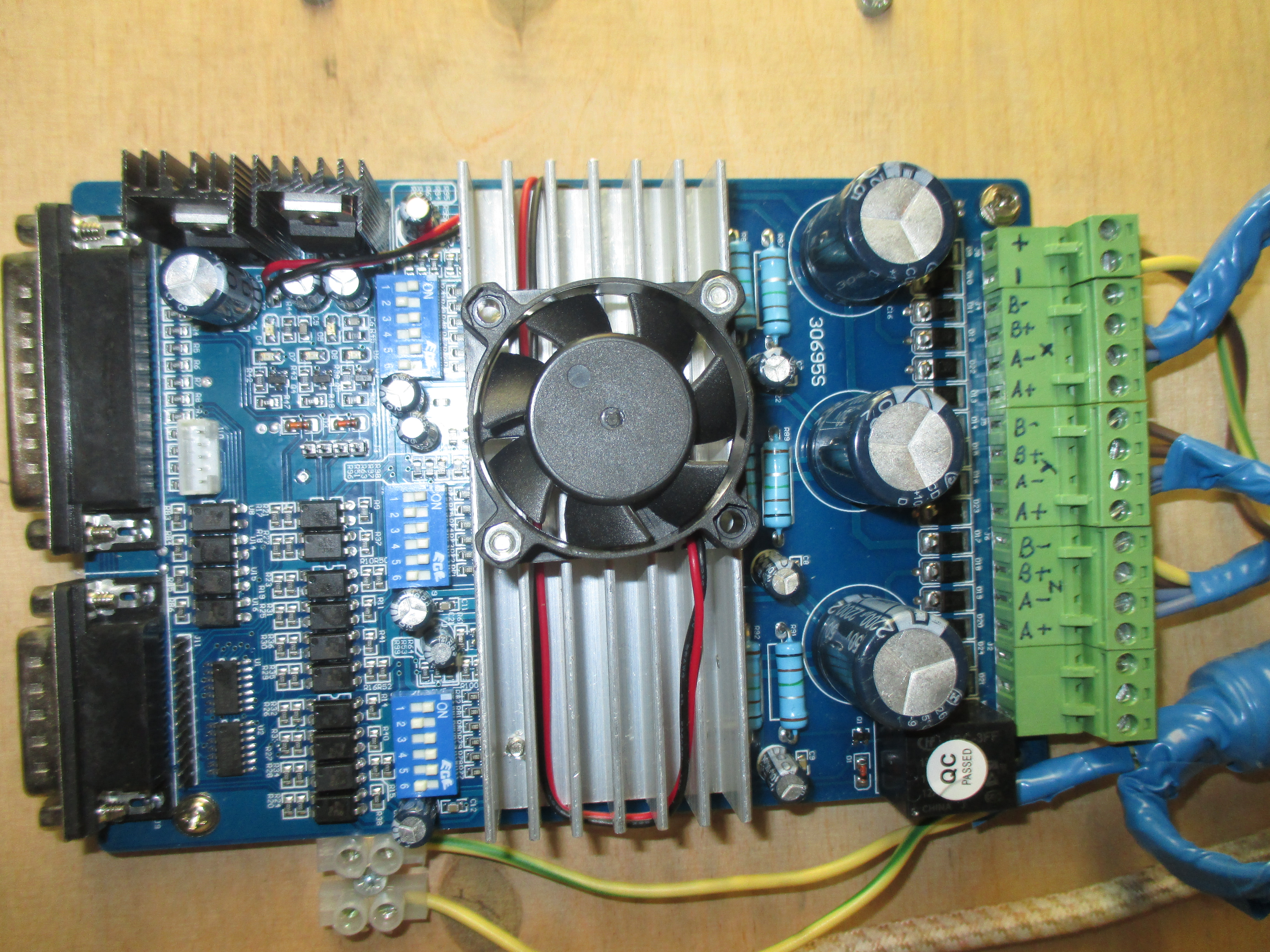

Доброе время суток, гуру!
Прошу вашей помощи, так как уже месяц, рою форумы, читаю мануалы, пробую разные варианты, но не сдвинулся ни на миллиметр в своей проблеме.
Имею вот такой набор:
http://www.ebay.com/itm/Nema-23-Stepper ... 3f2d25b8fd
Подключил все по инструкции "Питерского" она точно такая же как и на диске, что прилагался к комплекту.
При включении питания без компа, горят только индикаторы +5 и +12 (два зеленых диода), оси вращаются свободно.
Запускаю Mach3, включаю контроллер, ситуация повторяется, горят только индикаторы +5 и +12 (два зеленых диода), оси вращаются свободно.
При нажатии на стрелочки, красные диоды на плате начинают еле-еле гореть, чуть заметно, с моторами ничего не происходит.
Если замкнуть пины концевиков, то встает на удержание только одна Х-ось.
Комп обычный системник, винда хр sp3, оптимизирована по инструкции, тест отклика порта проходит.
Собственно синий зверь

Сообщения: 11731
Re: Помогите с "синей платой" на TB6560
У меня была такая плата - там не было никаких светодиодов, кроме наличия питания.
На плате есть сигнал enable?
Если нет - то при подаче питания все моторы должны вставать на удержание.
Если есть - в первую очередь стоит его проверить.
При нажатии reset - моторы должны вставать на удержание. Если этого не происходит - не приходит сигнал от компьютера на нужный пин.

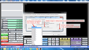

Сообщение sertix »

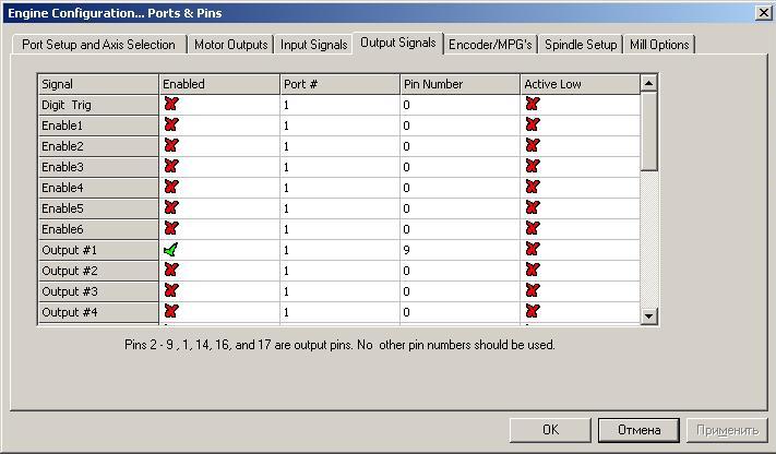

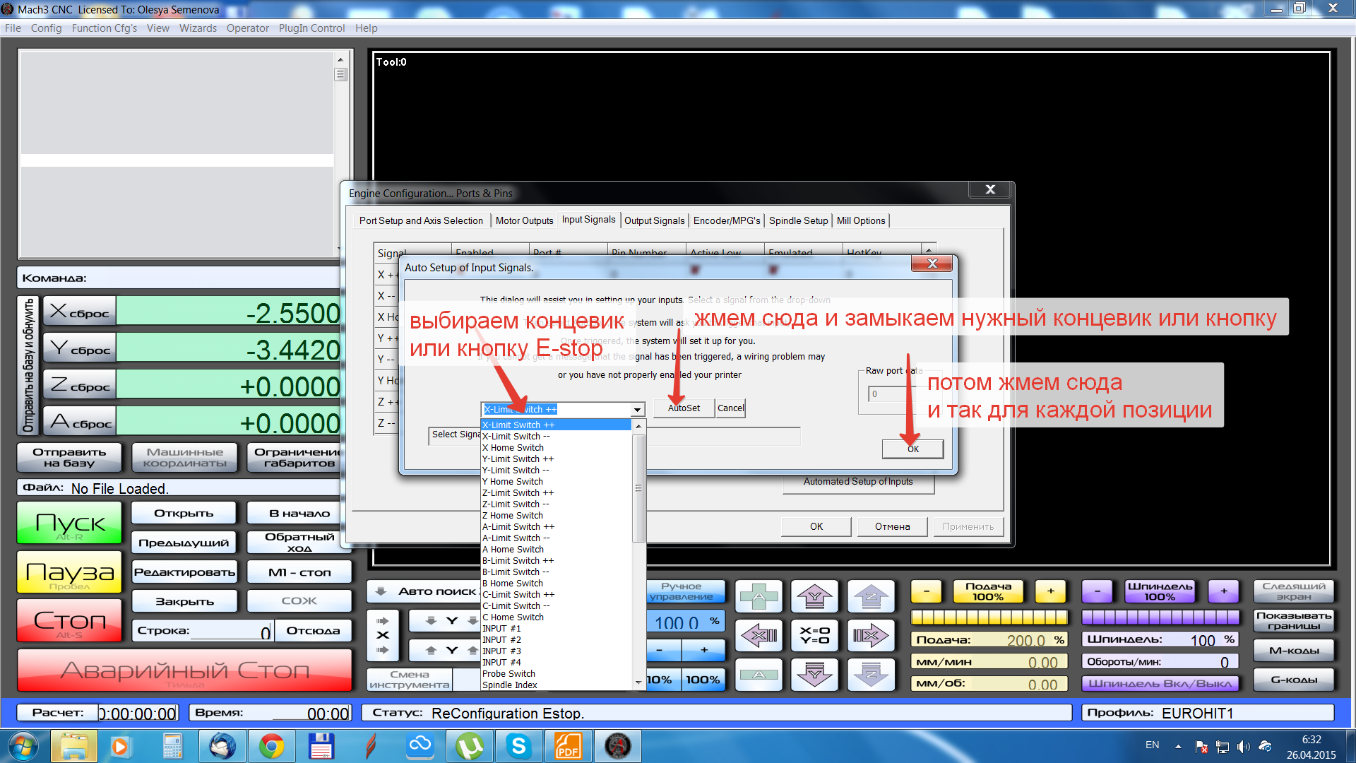

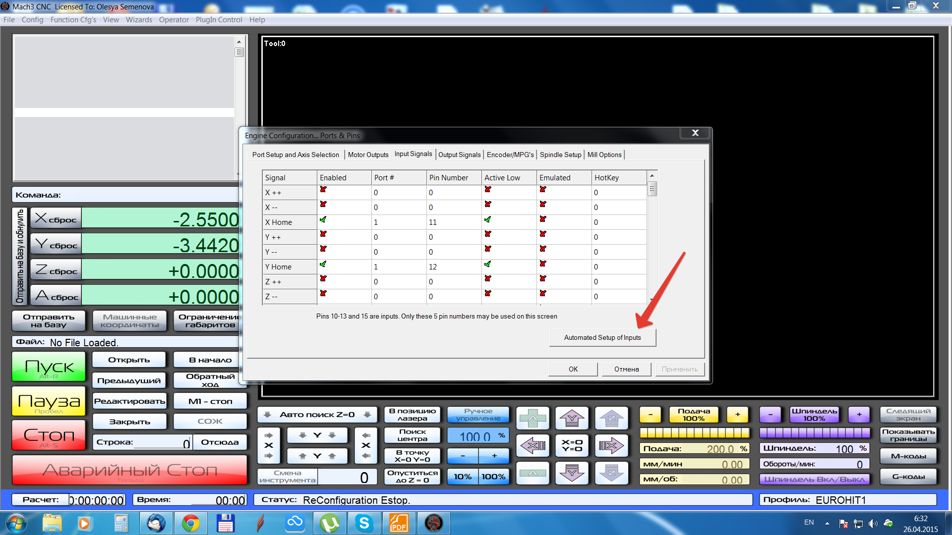

Не верно настроена вкладка Ports&Pins. Воспользуйтесь автонастройкой
2015-04-26 06-32-16 Скриншот экрана.png (5327 просмотров) <a class='original' href='./download/file.php?id=48969&mode=view' target=_blank>Загрузить оригинал (492.81 КБ)</a>
2015-04-26 06-32-49 Скриншот экрана.png (5327 просмотров) <a class='original' href='./download/file.php?id=48970&mode=view' target=_blank>Загрузить оригинал (546.35 КБ)</a>
А так же проверить на какой пин подается сигнал Enable и его состояние(Active Low или нет)

Распиновки самой платы нет. Поэтому куда конкретно сигналы должны приходить не знаю. Если смотреть на картинку в мануале, то она не такая как плата в действительности.
Самое интересное то, что красные диоды, которые отвечают за сигналы по осям, еле теплятся при нажатии на кнопки, значит сигналы приходят.
Сообщения: 11731
Matich писал(а):Распиновки самой платы нет. Поэтому куда конкретно сигналы должны приходить не знаю. Если смотреть на картинку в мануале, то она не такая как плата в действительности.
Ничего это не значит.
Ты нам покажи мануал, про который говоришь, и сфотографируй свою плату, потому что по ссылке плата без светодиодов.

да, да... после слов " michael-yurov" про отсутствие диодов, внимательно посмотрел на картинку. Действительно платы разные!! Порыл в интернете и нашел похожую картинку http://rivne.zakupka.com/p/8149144-3-os ... pu-tb6560/

Сфоткать свою пока не могу, все находится в гараже. вечером сфоткаю

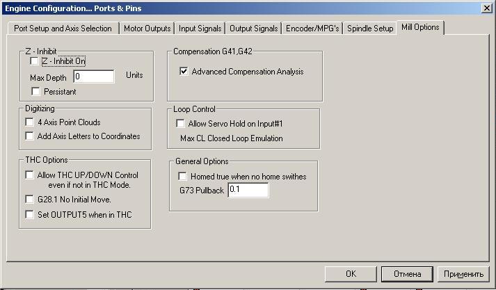

Сообщения: 3023
Matich писал(а):Именно по нему и настраивал! Результат описан в первом сообщении

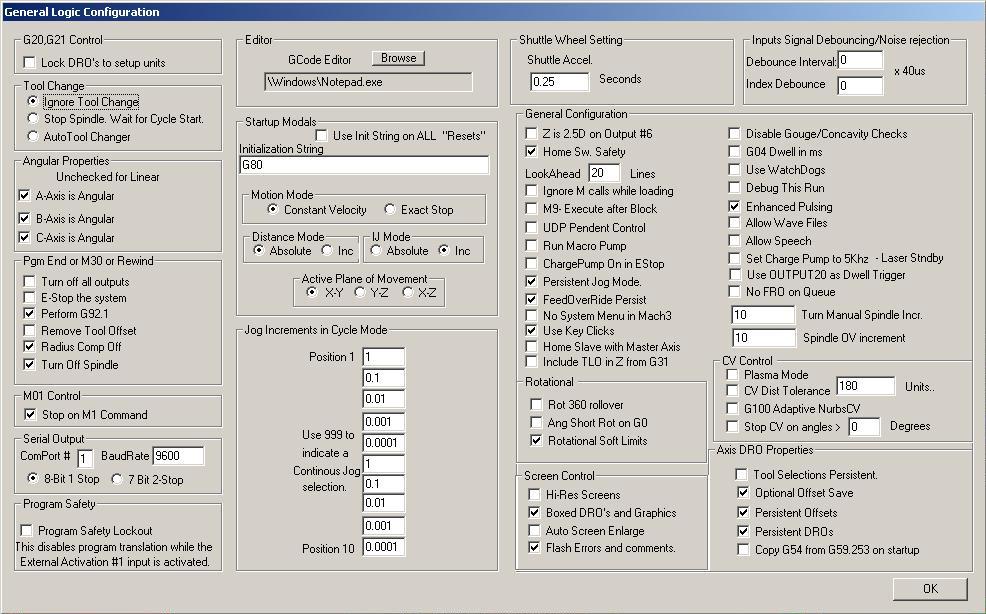

И где нам видно КАК Вы настраивали? Концевики нужно настраивать в последнюю очередь. Скрины настроек дайте.
Концевик был добавлен что бы проверить, работает ли вообще плата, и происходит ли реакция в Mach. Mach видит что концевик отработал, и ресет произвел сброс и на плате и в Mach.
проблема не в концевиках а в том, что при нажатии на стрелочки еле еле горят диоды осей и моторы при этом не реагируют.
Сегодня чуть позже скину настройки Mach.

Вы сейчас плохо отдаете себе отчет что делаете. Со временем это пройдет. Все, что нужно чтобы помочь - это фото платы (Вашей, а не той которая на ебэе) и скрины настроек Mach3. Что там творится только одному Вам известно. Еще раз пишу, что концевики настроите, когда все заработает. По их реакции нельзя проверить рабочая плата или нет. Чем больше скринов - больше вероятность помощи! Не надо тыкать все подряд, а потом на китайцев жаловаться, что плату не рабочую прислали.

Фотки выложил, чуть позже выложу видео работы

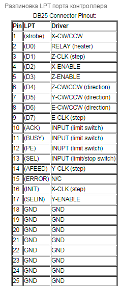

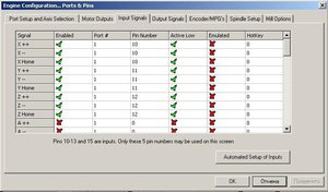

Попробуй по этой распиновке подключить. Может прокатит
Screenshot - 26.04.2015 , 17_54_26.png (5220 просмотров) <a class='original' href='./download/file.php?id=49003&mode=view' target=_blank>Загрузить оригинал (21.52 КБ)</a>
http://freedelivery.in.ua/shop/details/ ... b6560.html

не прокатило

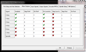

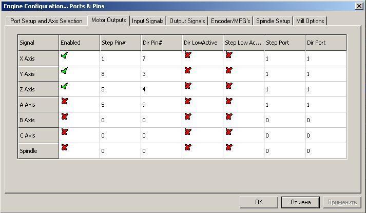

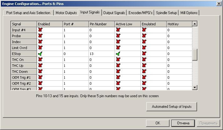

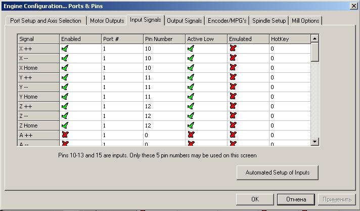

Вы если делаете скрин чего-либо - то делайте как положено
Screenshot - 26.04.2015 , 21_04_03.png (5193 просмотра) <a class='original' href='./download/file.php?id=49019&mode=view' target=_blank>Загрузить оригинал (51.38 КБ)</a>
А то что стоит в настройках только на половину видно
И на видео порт у E Stop 0 а должно 1
