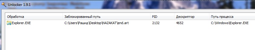

Уже давно столкнулся с одной проблемой которая страшно действует на нервы
Постоянно блокируются файлы Artcam (.rlf .art) притом Unlocker пишет что блокирует их Explorer.exe Сначала стояла Vista потом установил 7-ку
Ситуация не изменилась Проверял на вирусы все в порядке Кто-нибудь может быть знает в чем дело? Заранее благодарен
Snap_2015.04.23 11.55.14_001.jpg (5467 просмотров) <a class='original' href='./download/file.php?id=48700&mode=view' target=_blank>Загрузить оригинал (22.63 КБ)</a>
Re: Блокируются файлы Artcam
Виндоус (эксплорер) пытается создать предпросмотр значков файлов, но не может этого сделать.

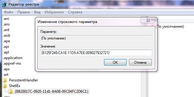

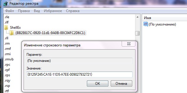

Спасибо большое всем за участие Проблемы удаления у меня нету Просто постоянно надо пользоваться Анлокером для разблакировки файлов art и rlf После разблокировки они и открываются и удаляются но после закрытия файла он снова блокируется
Может нужно что-то поменять в реестре HKEY_CLASSES_ROOT
там разные разрешения Может как то отключить миниатюры файлов .art .rlf и как это сделать? Блокируются только эти файлы
Snap_2015.04.23 19.20.32_002.jpg (5420 просмотров) <a class='original' href='./download/file.php?id=48746&mode=view' target=_blank>Загрузить оригинал (38.86 КБ)</a>
Snap_2015.04.23 19.19.25_001.jpg (5420 просмотров) <a class='original' href='./download/file.php?id=48747&mode=view' target=_blank>Загрузить оригинал (37.44 КБ)</a>

У меня седьмой версии нет Стоит 9.126 и 2008 И там и там идет блокировка файлов Есть мнение что винда такие файлы не знает. И, соотв., миниатюры не "рисует" и поэтому файлы блокируются Но как решить эту проблему пока неизвестно Может через реестр? Но как??
Миниатюры создает не винда. Это делает для экксплорера арткам.
И, поскольку файлы шифрованные, взломанный арткам не сможет сделать миниатюры для другой версии.
Если 9 установил после 2008, то виснуть будет 100%.
Если наоборот - есть небольшая надежда, что хотя бы файлы 2008 не будут виснуть.
Надеюсь 2008 обновлен до SP5?
А, вообще, конечно, версии древние - с ними часто была проблема таких зависаний.
Опять же от взлома это тоже зависит.
