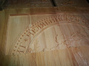

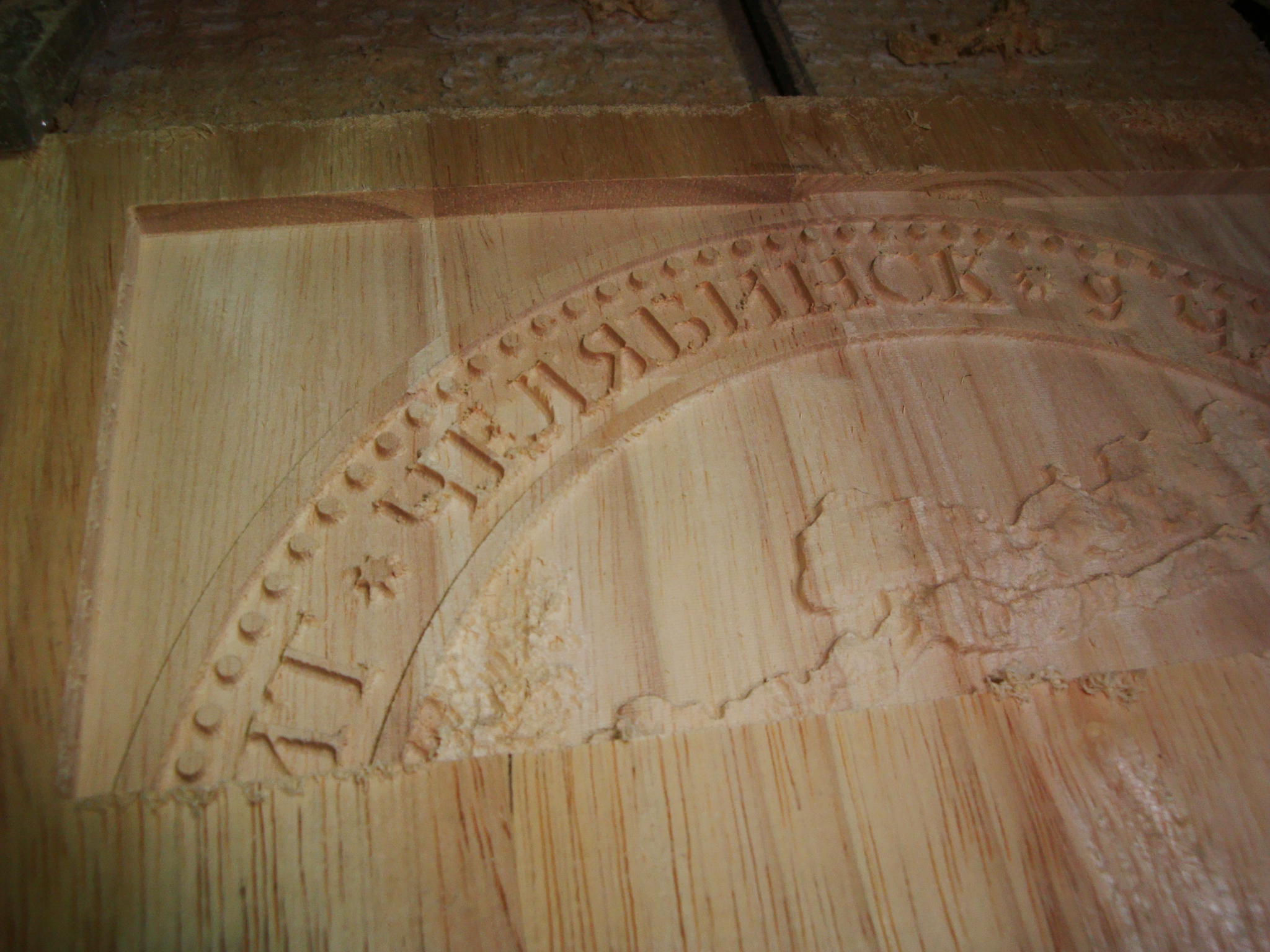

dima7411
Сообщения: 1036
Репутация: 337
Откуда: Копейск
Re: Маленькое расстояние между буквами/деталями на дереве, ч
Сообщение dima7411 »
Вот заказчик меня подверг обструкциии....
Чего прислали, то и получили... Как обычно, : хочу чтобы было круто...
((( (3535 просмотров) <a class='original' href='./download/file.php?id=48297&mode=view' target=_blank>Загрузить оригинал (1.34 МБ)</a>
megagad
Сообщения: 3152
Репутация: 712
Сообщение megagad »
dima7411 писал(а):Вот заказчик меня подверг обструкциии....
Странная деревяшка - вся лоскутами. Что хоть за дерево-то?
dima7411
Сообщения: 1036
Репутация: 337
Откуда: Копейск
Дерево норм, коллеги привезли контейнер бруска, клеят щиты, а название не могу запомнить, что-то типа вьетнамского красного дерева. Но я объяснял, что буковки так не выйдут, модель не айс, на что был ответ - у китайцев выйдет, а у тебя --- "что, Данила, не выходит каменный цветок?" ...... Говорю, давай хоть шрифт там поменяю, уклончик сделаем, могет зеркально порезать? "НЭТ! нам так нада!"
