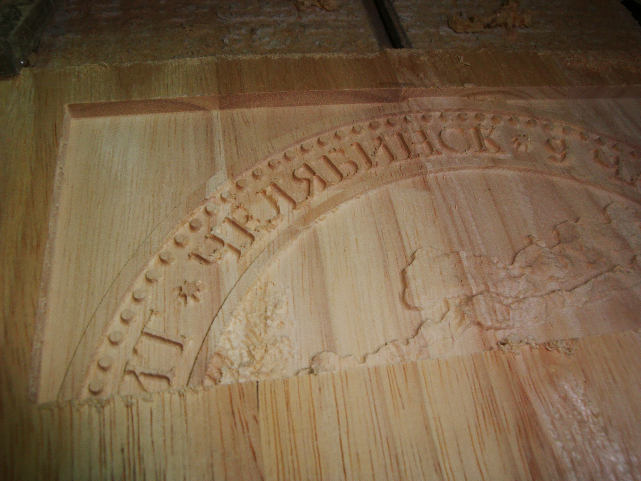

Вот заказчик меня подверг обструкциии....
Чего прислали, то и получили... Как обычно, : хочу чтобы было круто...
((( (3534 просмотра) <a class='original' href='./download/file.php?id=48297&mode=view' target=_blank>Загрузить оригинал (1.34 МБ)</a>

dima7411 писал(а):Вот заказчик меня подверг обструкциии....
Странная деревяшка - вся лоскутами. Что хоть за дерево-то?

Сообщение dima7411 »
Дерево норм, коллеги привезли контейнер бруска, клеят щиты, а название не могу запомнить, что-то типа вьетнамского красного дерева. Но я объяснял, что буковки так не выйдут, модель не айс, на что был ответ - у китайцев выйдет, а у тебя --- "что, Данила, не выходит каменный цветок?" ...... Говорю, давай хоть шрифт там поменяю, уклончик сделаем, могет зеркально порезать? "НЭТ! нам так нада!"

dima7411 писал(а):Дерево норм
Неее, дерево не норм :) Ну или фреза совсем не норм :)
dima7411 писал(а): я объяснял, что буковки так не выйдут
А почему они не должны так выйти?

Поменяй шрифт на bold. Как правило заказчик таких вещей не заметит. Не правильно это по деревяшке оставлять толщину букв 0.5 а то и меньше, особеннно это заметно на букве Л.
Можно еще фрезой с отводом стружки вниз, большую часть бахромы это уберет.
Нужно резать на твердой породе дерева - дуб, ясень, ильм (мне разный попадался), бук (скорее всего раскрошиться). Точно не получиться на сосне, березе, дсп, фанере, мдф.
