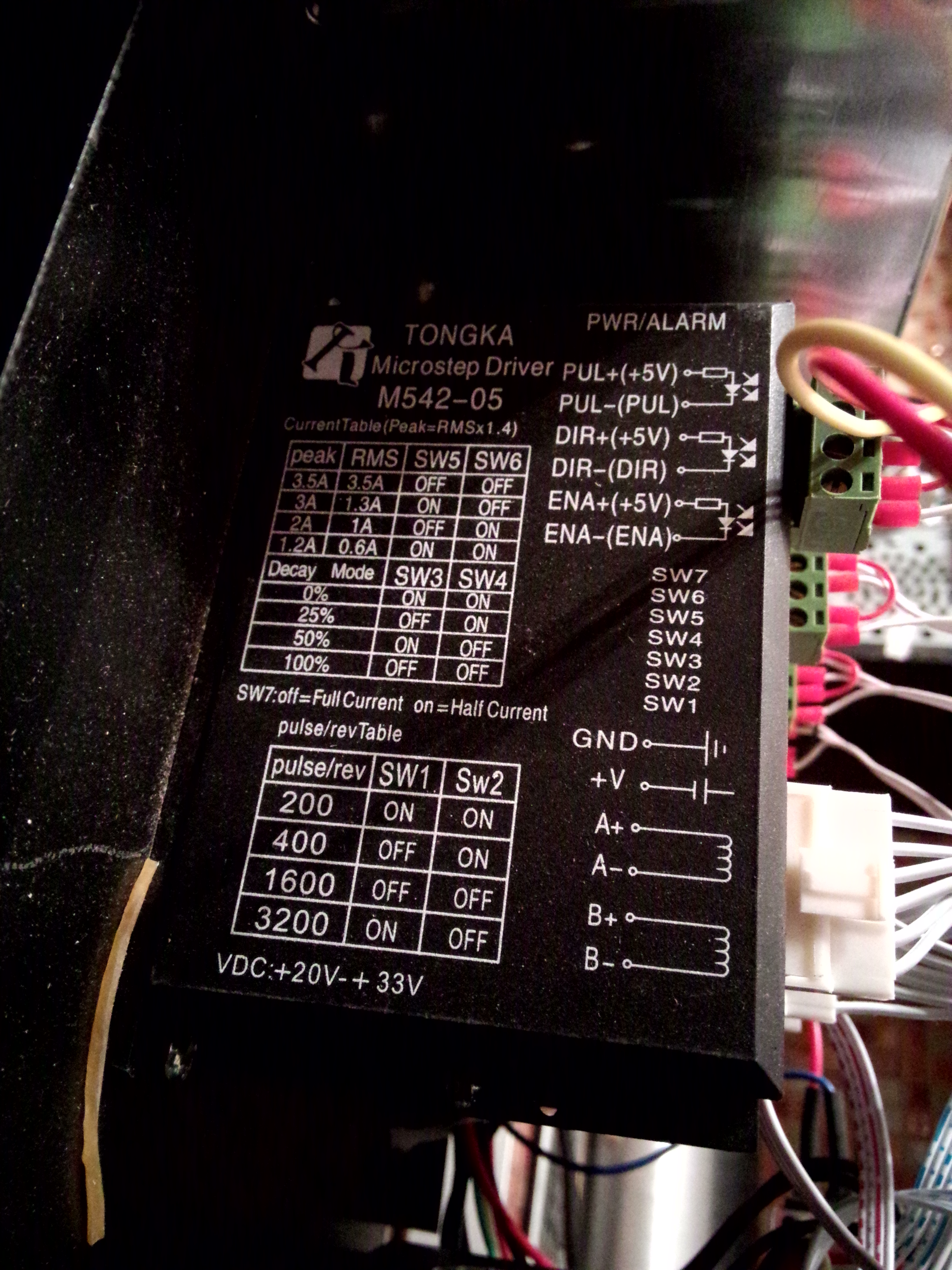

Купил на Тао вот такой l станочек портального типа.
Обошелся он мне в 130тыс. вместе с доставкой.
Выполнен неплохо, основание и сам портал чугунные, направляющие 20-ые хивины по Х и по Y по Z не помню какие, вроде 16мм, Шпиндель с жидкостным охлаждением 1,5кВт, в комплекте идут две погружные помпы, для охлаждения рубашки шпинделя и для СОЖ.
Инвертор, четыре контроллера, импульсный блок питания и еще по китайски подключено пятивольтовое питание для платы под LPT и USB с помощью обыкновенной зарядки закрепленной пластиковым хомутом :hehehe:
Все это собрано в одном корпусе, есть охлаждение(два вентилятора)
На будущее взял с 4-ой координатой(трех-кулачковый патрон) с задней бабкой
Сегодня пытался его завезти, погонять по всем осям... но не тут то было, понятно что сразу не разберешься, прошу у вас помощи, какие настройки нужно сделать в Mach3
Я фотографировал телефоном, посмотрите пожалуйста какой тип контроллеров и какие настройки нужно сделать в управляющей программе

Пришло без мануала и диска, ХЗ может не положили при переупаковке
Может кто знает что это за контроллер?

Для начала настройки Mach3 нужен не этот чёрный драйвер, нужно знать что за плата, в которую подключен LPT кабель. Искать документы на плату, либо на самой плате смотреть надписи с номерами пинов, и правильно ввести их в Mach3 input signals

Дрюня писал(а):Для начала настройки Mach3 нужен не этот чёрный драйвер, нужно знать что за плата, в которую подключен LPT кабель. Искать документы на плату, либо на самой плате смотреть надписи с номерами пинов, и правильно ввести их в Mach3 input signals
Спасибо!
Нашел эту плату на ебей http://www.ebay.com/itm/5-Axis-CNC-Brea ... 27d627740f.
