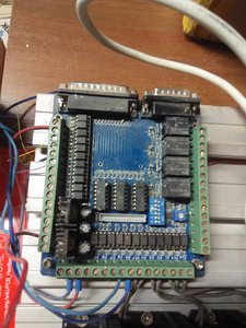

Только начинаю вникать в тему ЧПУ.
Попал ко мне контроллер, я про него ничего не знаю.
Хочу узнать как он называется, как он подключается.
Где на него можно найти документацию?
Контроллер (1600 просмотров) <a class='original' href='./download/file.php?id=46872&mode=view' target=_blank>Загрузить оригинал (1.58 МБ)</a>
Контроллер

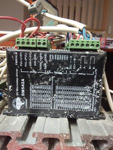

Драйвер (1600 просмотров) <a class='original' href='./download/file.php?id=46873&mode=view' target=_blank>Загрузить оригинал (1.81 МБ)</a>
Драйвер

Это не контроллер, это плата опторазвязки. Возможно со сдвиговыми регисторами для увеличения входов/выходов...

А чем она отличается от контроллера?

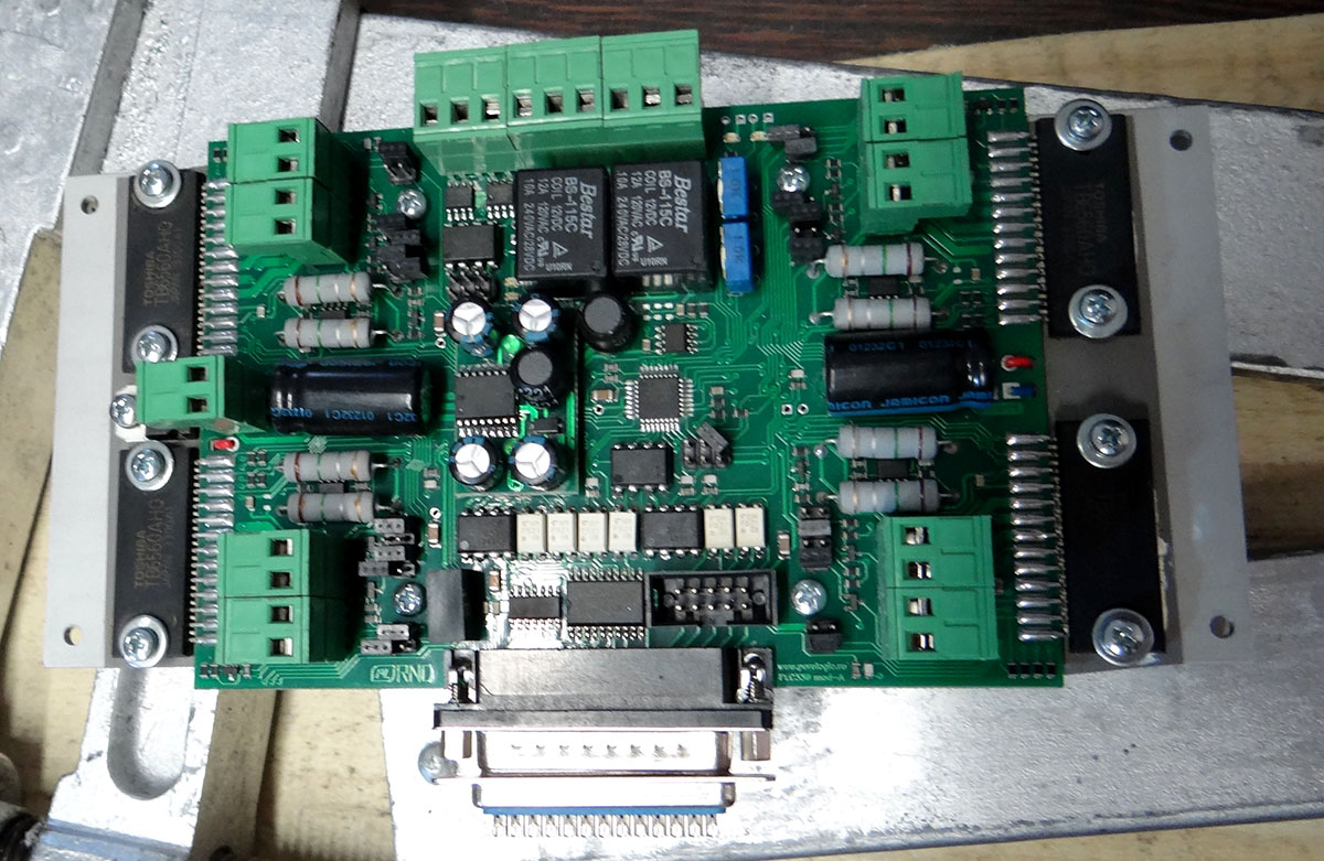

А это контроллер? Как он называется?
DSC01323.JPG (1553 просмотра) <a class='original' href='./download/file.php?id=46898&mode=view' target=_blank>Загрузить оригинал (258.95 КБ)</a>

тем, что она ничего не "контролирует"

И это не контроллер :) А пурковский 4-осный драйвер PureLogic PLС330: http://purelogic.ru/shop/elektronnye_ko ... ejsom_lpt/

Твоя плата подключается к компу(или контроллеру) к порту LPT с которого приходят сигналы управления. Она дает развязку компа от драйвера, и в случае замыкания или неправильного подключения выгорит оптопара , а не порт компа.
