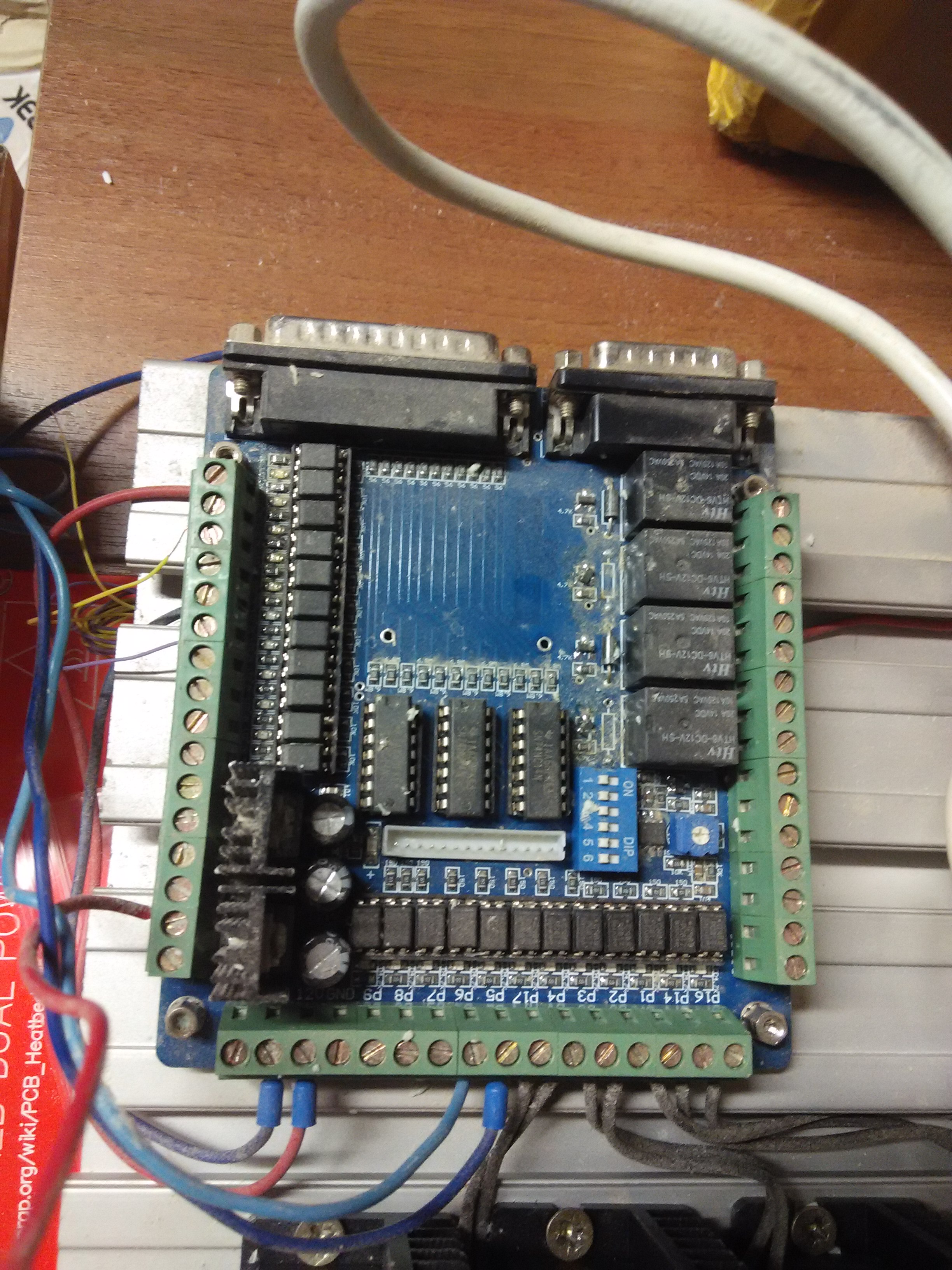

Только начинаю вникать в тему ЧПУ.
Попал ко мне контроллер, я про него ничего не знаю.
Хочу узнать как он называется, как он подключается.
Где на него можно найти документацию?
Контроллер (1616 просмотров) <a class='original' href='./download/file.php?id=46872&sid=aec5a9362ba18c0a6a3789a7a27dafc1&mode=view' target=_blank>Загрузить оригинал (1.58 МБ)</a>
Контроллер

Это не контроллер, это плата опторазвязки. Возможно со сдвиговыми регисторами для увеличения входов/выходов...

А чем она отличается от контроллера?

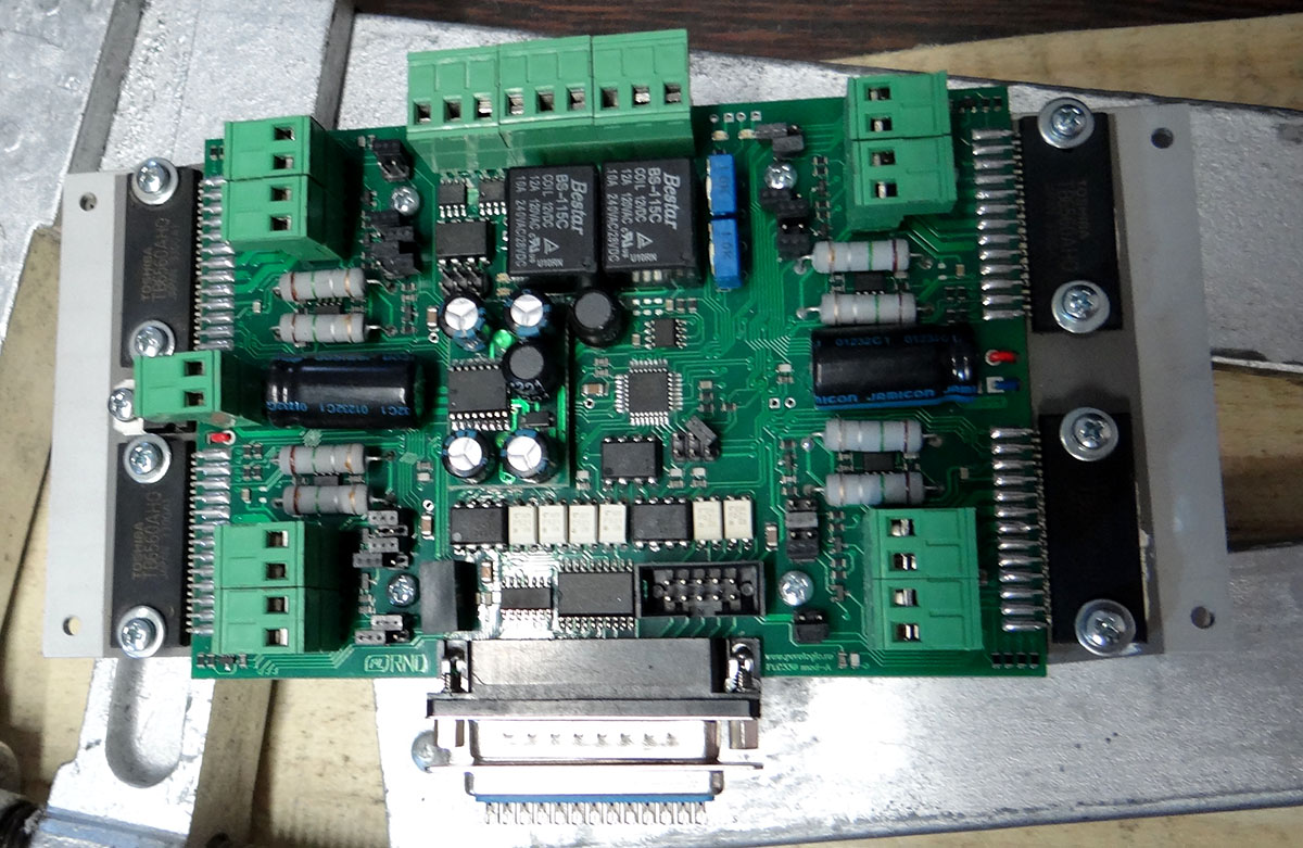

А это контроллер? Как он называется?
DSC01323.JPG (1569 просмотров) <a class='original' href='./download/file.php?id=46898&sid=aec5a9362ba18c0a6a3789a7a27dafc1&mode=view' target=_blank>Загрузить оригинал (258.95 КБ)</a>

Anton3d писал(а):А чем она отличается от контроллера?
тем, что она ничего не "контролирует"
Anton3d писал(а):А это контроллер? Как он называется?
И это не контроллер :) А пурковский 4-осный драйвер PureLogic PLС330: http://purelogic.ru/shop/elektronnye_ko ... ejsom_lpt/
Твоя плата подключается к компу(или контроллеру) к порту LPT с которого приходят сигналы управления. Она дает развязку компа от драйвера, и в случае замыкания или неправильного подключения выгорит оптопара , а не порт компа.
