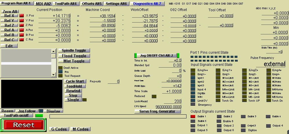

Товарищи уже сломал голову над вот каким вопросом.
Даю команду G31 Z-100
Мало того что это самое -100 он отрабатывает относительно машинных координат (хотя тут еще надо покопаться, до этого руки не дошли),
Так в результате в переменной 2002 оказывается не значение координаты Z во время касания, а, судя по всему, значение work offset. (во всяком случае что-то похожее)
На первом скриншоте (SC1.png) видно состояние системы в момент касания зондом (После G31 Z-100)
После этого, я выполнил скрипт чтобы определить значения внутренних переменных мача:

Из полезного он мне выдал:
2000 -23.9875;
2001 21.7875;
2002 84.884375;
2010 -23.9875;
2011 21.7875;
2012 84.884375;
5220 1;
5221 23.9875;
5222 -21.7875;
5223 -84.884375;
Т.е. по оси Z значение ~84.88.
Может кто подскажет где я (или не я) косячу.
Пока у меня варианты следующие:
1 - Я косячу с системами координат или настройками мача.
2 - Я особо нигде не косячу, но просто не до конца понимаю принцип работы G31 (хотя тогда код от программы pcbzcorrect работал бы правильно, что не так)
3 - Это глюк китайской USB платы упревления. Китаец дров не дал, сам нашел и качал отсюда:
https://translate.google.com/translate? ... t=&act=url
Мач судя по всему не причем, т.к. тестил на разных версиях, но с одним и тем-же XML.
В общем SOS.

Частично разобрался.
G31 Z-100 он отрабатывает честно относительно того, что задано G90 и G91 (абсолютные или относительные кординаты). Что, в принципе, верно.
Т.е. если задано G90, то при поиске нуля он будет продвигать щуп до точки Z-100. А непенятки были вызваны как-раз таки неправильным значением в переменной #2002.
Что касается #2002, провел пару опытов.
Если команда G31 завершает свою работу срабатыванием зонда, то в этой переменной значение... так скажем однозначно не определено, но!
Если команда G31 завершает работу достижением указаной точки (Z-100), то в #2002 значение соостветствует реальности.
Таким образом код:
G31 Z0
#101 = #2002
Я заменил на:
G91 (относительные кординаты)
G31 Z-10
G0 Z6 (приподнимаем зонд на 6мм)
G31 Z-1 (опускаем зонд медленно на 1 мм, теперь в #2002 будет нужное нам значение + 5мм)
#101 = [#2002 - 5]
G90
Мач ругается, но работает.
Тем не менее вопрос почему оно так остается открытым. Склоняюсь к тому что это косяк производителя usb контроллера.
Терять мне нечего, щас накатаю им мыло, посмотрим что из этого выйдет
