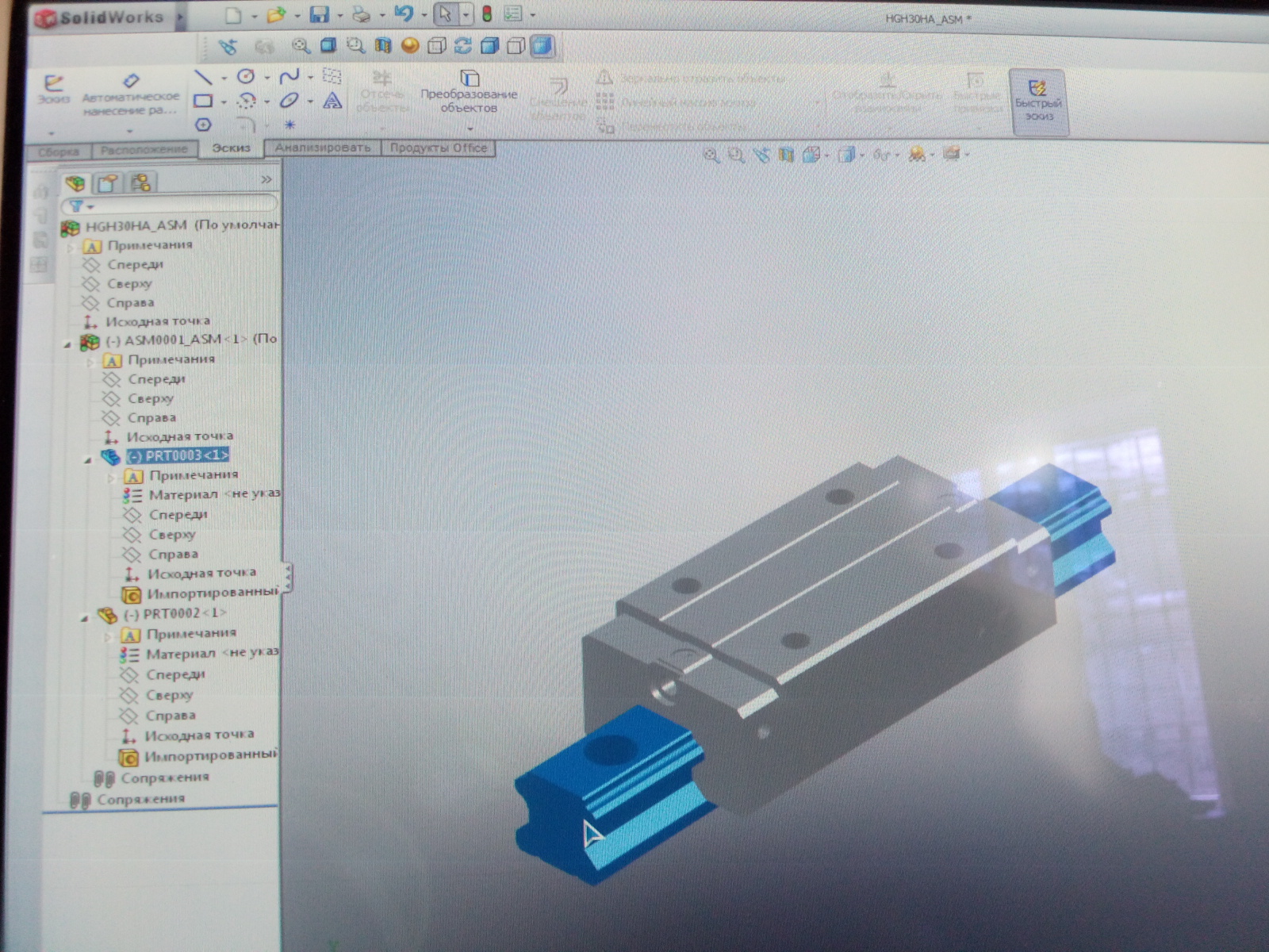

Здравствуйте! Изучаю программу, хочу спроектировать свой первый чпу. Изучил справочное пособие заложенное впрограмме. Стало более менее понятно с простыми деталями. Вообщем основные детали каркаса спроектировал, нужно к станку еще деталей кареток и рельс. Сделав запрос необу производителя получил файлы в трех форматах dwg dxf stp... При открытии этих файлов не смог изменить длину рельс под свой зармер, чем и как редактировать эти файлы? Возможно кроме как изменить размеры деталей в файле stp, также и вытащить оттуда детали, и сохранить каждый по отдельности? Спасибо.

Распознование как? Делал импортировать деталь из чертежей и в три модель. Каретку трогать нет надобности. Вот рельс как раз не могу удлинить. Пытаюсь хотяб переднюю часть рельс скопировать, дольше бобышкой вытянуть. Без результатно. Или 2008 версия она ограниченная?

Re: SW 2008 проектирование ЧПУ
Распознование это типо у тебя должно появится дерево построения детали
если его нет , то исправить можно создав новый эскиз
попробой так , поставь рельс на торец, создай эскиз, после выбирай ,, преобразование объектов,, потом тыркаешь мышкой на грани контура
оно их обрисует, ну а потом просто вытянешь на нужную длину и все дела
при этом у тебя эскиз останется определенным, а это хорошо :)

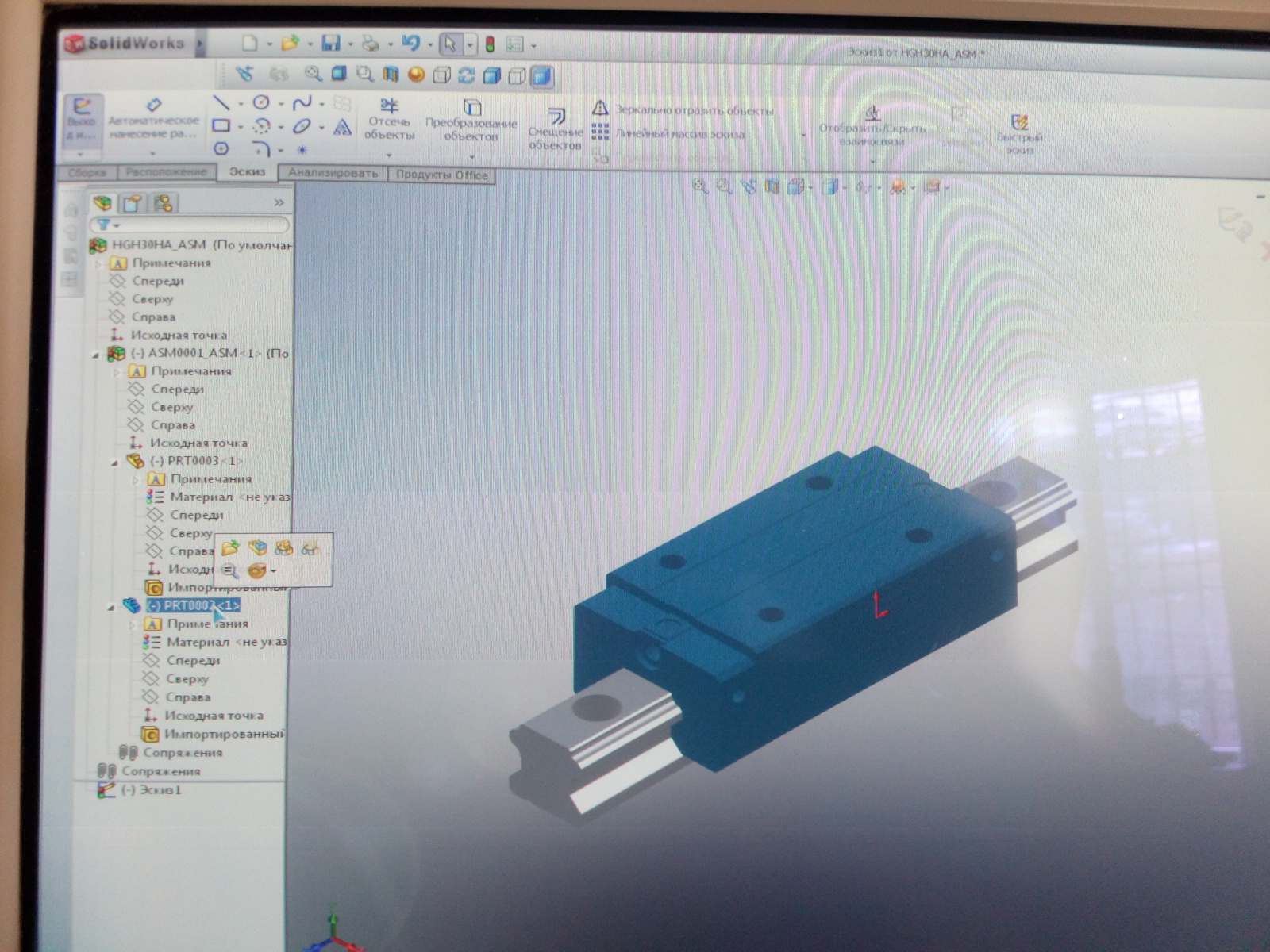

Сообщение Coffeein »
В дереве тоже пытаюсь. Там тоже ничего не корректируеться
Это сборка
Как тут править я не в курсе, так что сам поучусь :)

Не получается его поставить на торец. Когда деталь делаю там есть и с торца и слева и справа, но тут этого нету. Он жестко зафиксирован. Это файл не sldprt, а stp(сборка из двух деталей).

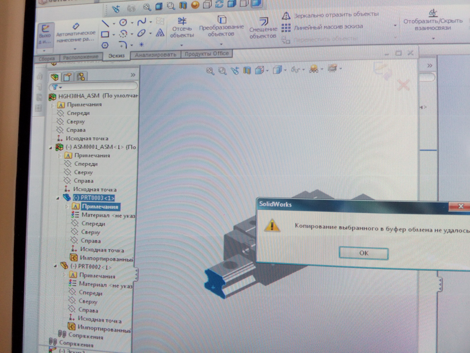

Пробую через новый эскиз, но туда как со сборки торец стащить? Он и не копируеться оттуда, и как в фотошопе не возможно зацепить за курсор и тоскать кудо угодно.
Выдает ошибку

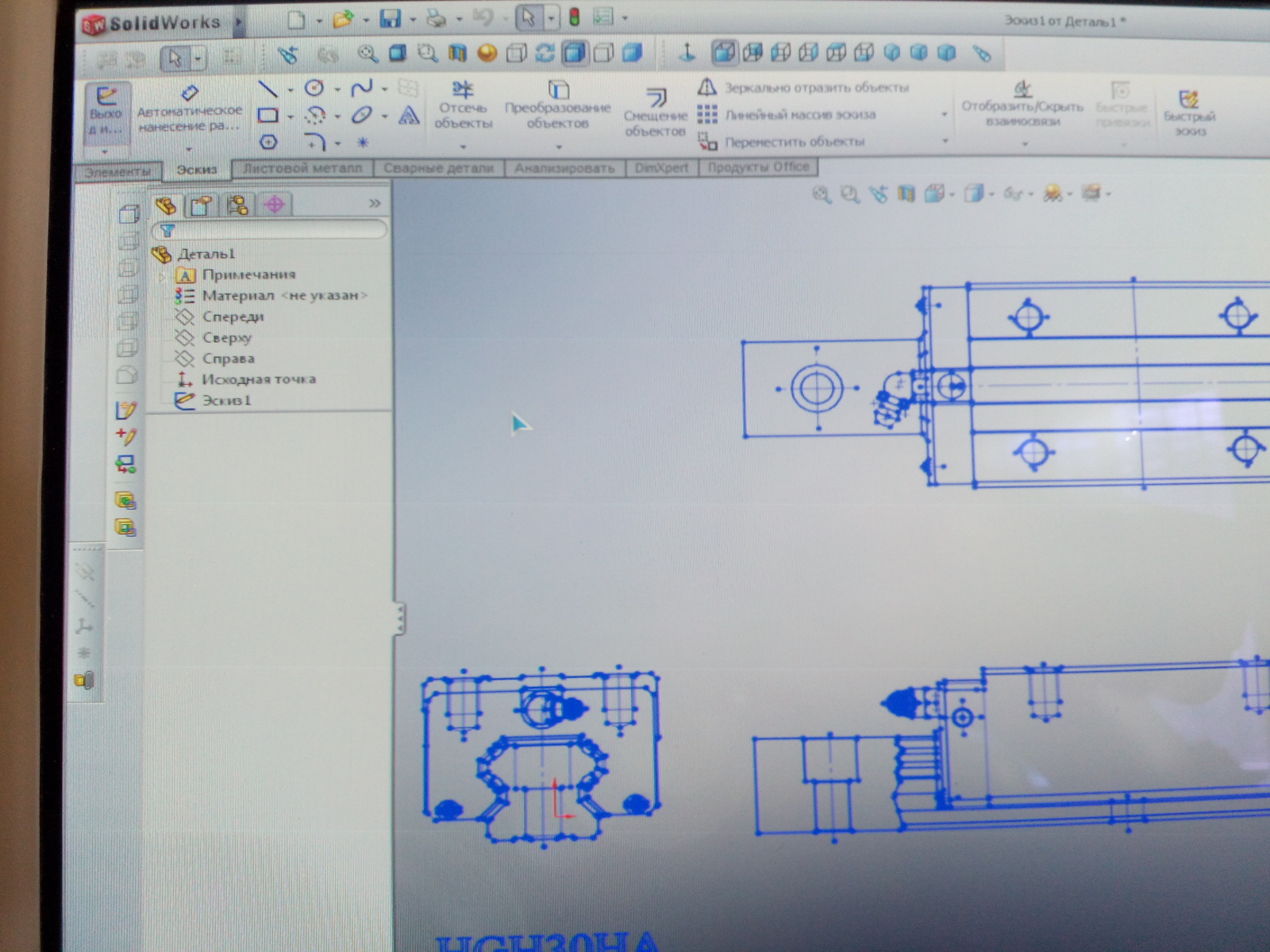

fadertan
Сообщения: 57
Зарегистрирован: 09 дек 2012, 04:20
Репутация: 39
Сообщение fadertan »
Там что-то еще про dwg\dxf было?
Уж с ними то проблем быть должно меньше.
Еще можно попробовать создать чертеж из сборки.
Dwg dfx и stp только три, писал выше. Больше ничего.
