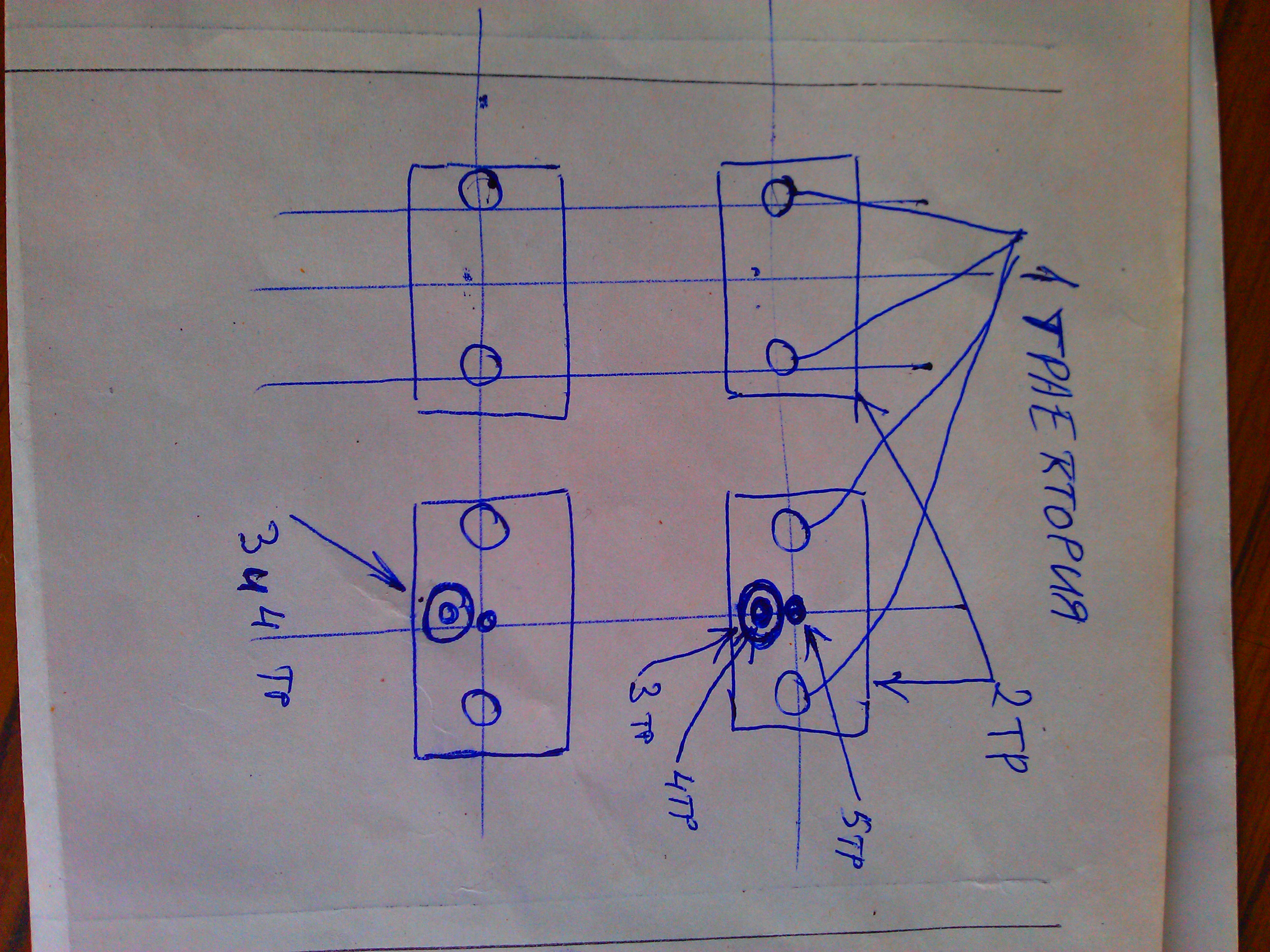

При создании УП в Арткаме имеется несколько траекторий.
Открываю в Матче 3, визуальная модель не отличается от оригинала.
Однако при обработке каждая траектория смещается немного.
К примеру есть 3 траектории в УП - 1квадрат, в нем 2круг а в нем 3квадрат не соприкасаясь друг с другом.
вот они при обработке смещается в право и левые края соприкасаются или накладываются.
при этом размеры деталей не меняются.
Что это?
бывает что к примеру круг в круге и 4 отверстия, вот круг а круге (2 траектории) делает нормально а отверстия смещается!
на визуальной модели видны пути для отводы фрезы после каждой траектории а на самом деле этого не происходит.
может матч оптимизирует и поэтому косяки ?

нет скорее всего.
код уп сформировал в арткаме из нескольких траекторий.
на фото 3 и 4 траектория (круг внутри круга) получаются но сдвигаются относительно 5 ТР.
1 ТР получилась, там четыре круга . если бы это пропуск шагов то расстояние между ними было разным а тут одинаковы
траектории (3655 просмотров) <a class='original' href='./download/file.php?id=45140&mode=view' target=_blank>Загрузить оригинал (1.61 МБ)</a>
траектории

У тебя станок между траекториями на базу не ездит?
rommzesdt
Сообщения: 86
Зарегистрирован: 30 янв 2015, 02:47
Настоящее имя: рома лампов
Re: Сдвиг траекторий в Матче3 из Арткама
Сообщение rommzesdt »
вот вот! не ездит почемуто.
я думаю оптимизирует чо то.
в настройках непонятно чо тыкать.
пропуск шагов не может быть, потому как размеры выполнены если мерять отдельно для каждой траектории
что делать? невозможно сделать сложное изделие за один проход.....
rommzesdt писал(а):вот вот! не ездит почемуто.
Так и хорошо, что не ездит, иначе могли бы быть смещения из за неправильной УП и нестабильной работы датчиков.
rommzesdt писал(а):в настройках непонятно чо тыкать.
А зачем там что-то тыкать?
Ты ищешь там галочку "V Выполнять работу без смещений при переходе на новую часть УП"?
Думаешь разработчик ее спрятал и специально дал другое название?
rommzesdt писал(а):пропуск шагов не может быть, потому как размеры выполнены если мерять отдельно для каждой траектории
Ну это не показатель - может быть у тебя сбой происходит при холостых переездах на высокой скорости.
Может быть какие-нибудь оптопары не справляются с частотой сигнала.
rommzesdt писал(а):что делать? невозможно сделать сложное изделие за один проход.....
Покажи УП что ли...
