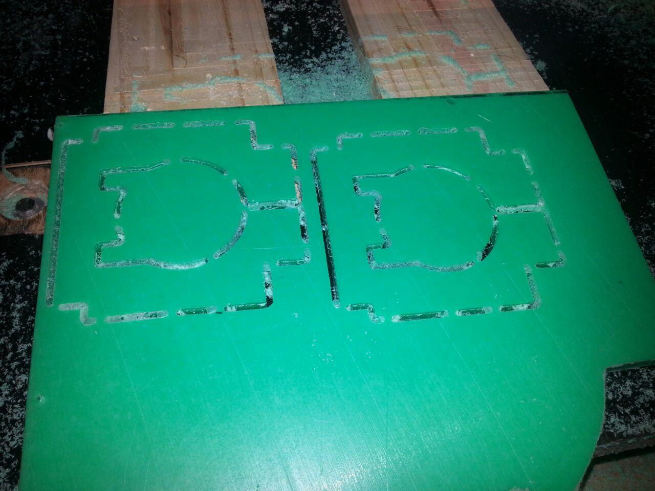

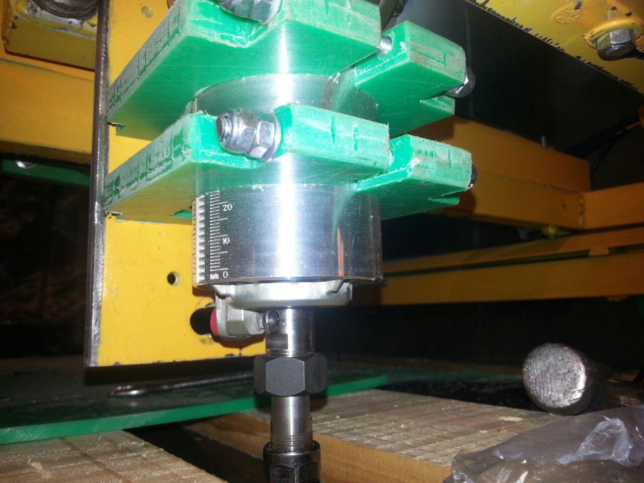

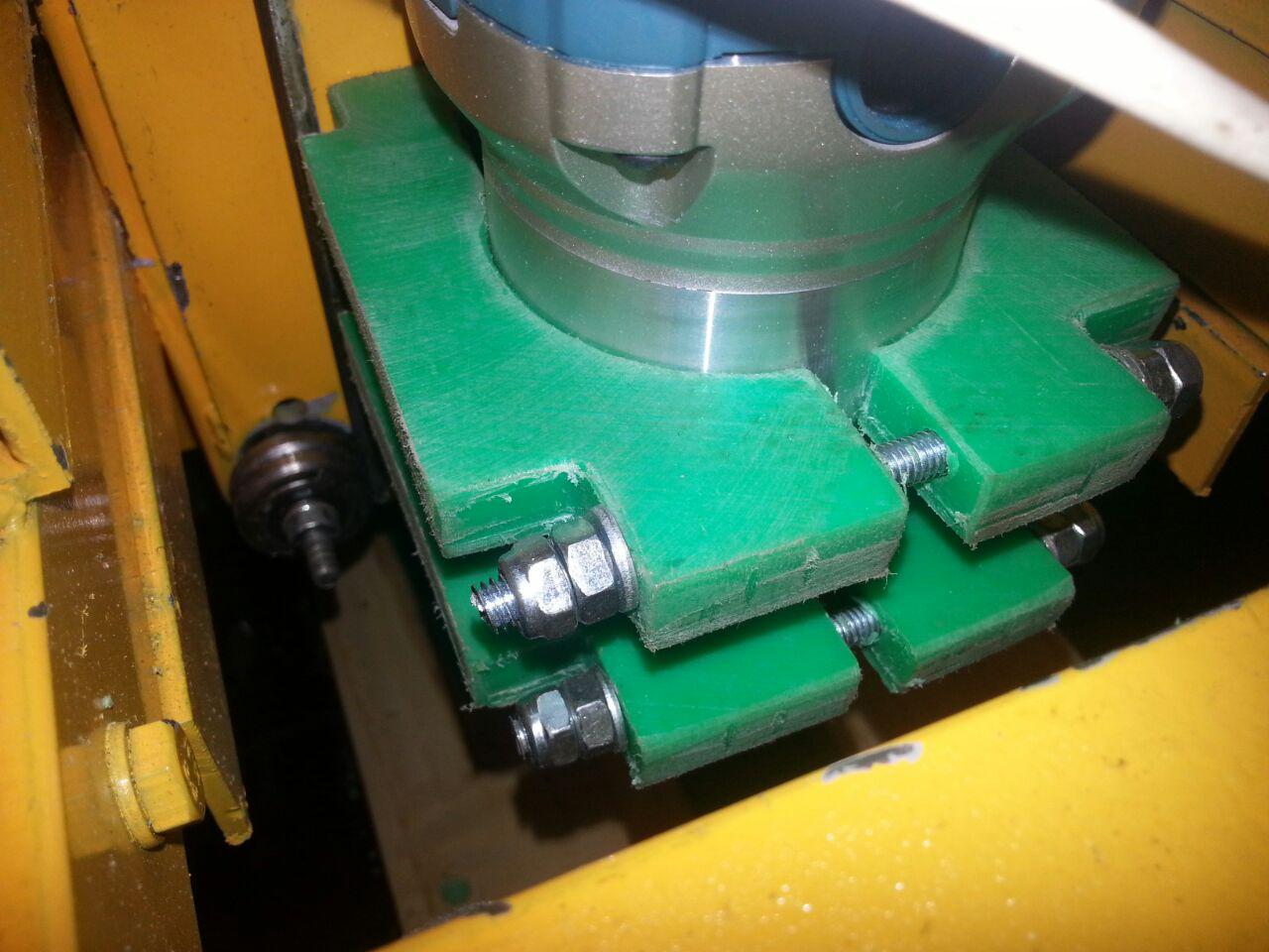

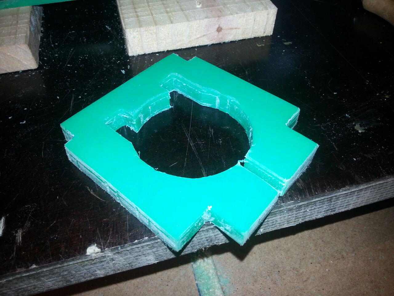

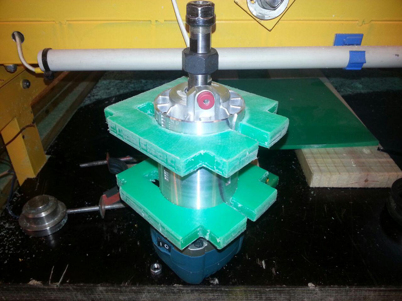

Кромочный фрезер. Makita RT0700C
Цанга 6 и 8 мм. Обороты 10000 - 30 000 со стабилизацией. Мощность - 710W.
Выпилил держалку для него
https://www.youtube.com/watch?v=5t2EfLt_ISk
Вот что получилось.
photo_2015-03-07_19-00-56.jpg (13711 просмотров) <a class='original' href='./download/file.php?id=44826&mode=view' target=_blank>Загрузить оригинал (131.23 КБ)</a>
photo_2015-03-07_19-00-52.jpg (13711 просмотров) <a class='original' href='./download/file.php?id=44827&mode=view' target=_blank>Загрузить оригинал (160.05 КБ)</a>
photo_2015-03-07_19-00-41.jpg (13711 просмотров) <a class='original' href='./download/file.php?id=44828&mode=view' target=_blank>Загрузить оригинал (130.57 КБ)</a>
photo_2015-03-07_19-00-45.jpg (13711 просмотров) <a class='original' href='./download/file.php?id=44829&mode=view' target=_blank>Загрузить оригинал (127.36 КБ)</a>
photo_2015-03-07_19-00-18.jpg (13711 просмотров) <a class='original' href='./download/file.php?id=44830&mode=view' target=_blank>Загрузить оригинал (138.26 КБ)</a>
Пилит нормально. Можно ставить на станок.

О, а я как раз себе аналог купил - Maktec MT372. Та же макита, только мощность 580, обороты не регулируются, корпус пластиковый, и цанга 6/6.35 мм (хотя, есть подозрение, что и 8 поместится). Ну и стоит - 3600р :)
А что за материал такой зелёненький? И - чертежами поделитесь? :)

У нас что-то похожей не продают. В основном ручные, который до этого был, благополучно умер. Плюс, на этот дают гарантию два года.
PE-UHMW / UHMW-PE - материал.
Чертеж - Solidworks
makita.zip
(264.89 КБ) 636 скачиваний

Сообщение cncmybox »
Спасибо. А фрезой какого типа режете этот PE-UHMW/UHMW-PE?
Бди! (с) Козьма Прутков

Сообщение straga »
По дереву который. Спиральные наматывают. А вот прямые режут - нормально. Специальными не пробовал.
Вот тут прямой - https://www.youtube.com/watch?v=vA0zFXiDihE

Сообщение straga »
Переходник диаметр 8 под ER11 и набор цанг от 1 до 8.
https://www.youtube.com/watch?v=qu4g8z4S4AY

Сообщение Hamster13 »
straga писал(а):Переходник диаметр 8 под ER11
А как с биением на кончике фрезы, на много больше стало? :thinking:

Сообщение straga »
Для моих дел, ни чего не поменялось. Хотя можно и померить будет.
какая великолепная скорость обработки!
а можно подробнее про переходник? может и на мой Мактек подойдёт.

Сообщение straga »
обрезал по длине как мне нужно. C8 диаметр
http://www.ebay.com/itm/13pcs-ER11-Spri ... 486d7babfd
