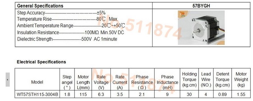

Какова будет скорость перемещения портала на 2 ШД (вес портала примерно 50 кг)
Параметры ШД
Безымянный.jpg (2380 просмотров) <a class='original' href='./download/file.php?id=44580&mode=view' target=_blank>Загрузить оригинал (81.05 КБ)</a>
Сообщения: 11731
Re: Прошу прокомментировать набор электроники
Бесконечно большая, т.к. любая сила, больше сил трения приложенная к горизонтально перемещающемуся порталу приведет к ускоренному движению.

Я где то вычитал, что скорость вращения ШД зависит от отношение индуктивности обмотки к ее сопротивлению и от напряжения.
А как это всё посчитать ?
пум-пурум
Сообщения: 374
Зарегистрирован: 11 фев 2015, 21:59
Репутация: 12
Настоящее имя: слава
Откуда: Тула
Сообщение пум-пурум »
на форуме есть тема Nick, там приводил формулы для расчёта!
Сообщения: 11731
Зависит, но не скорость гипотетического портала, а скорость, при которой мотор способен сохранить необходимый крутящий момент.
И не от отношения. Расчет сложный, и формулы, как таковой нет.
9 милигенри - относительно высокая индуктивность. С учетом тока в 3,5 А - будет сложно добится высоких скоростей на недорогих драйверах.
В первом приближении потребуется в семь раз более высокое напряжение, чтобы добиться скорости, как у моторов с индуктивностью 2,4 мГн и рабочим током 2 А (линейная зависимость от напряжения и обратная от индукттвности и тока).
