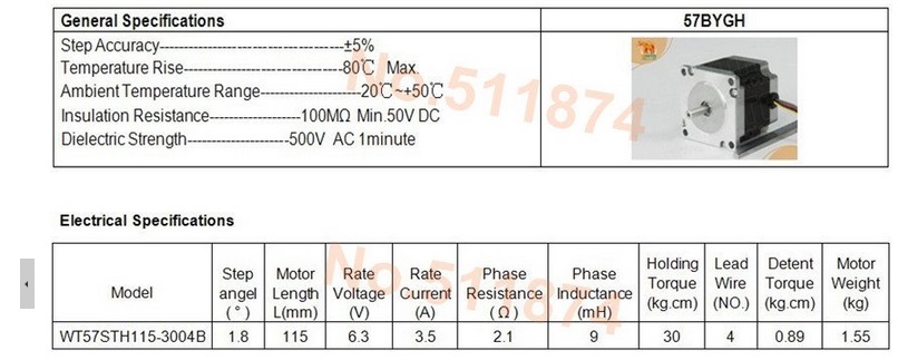

Какова будет скорость перемещения портала на 2 ШД (вес портала примерно 50 кг)
Параметры ШД
Безымянный.jpg (2918 просмотров) <a class='original' href='./download/file.php?id=44580&sid=e3ef6965c9b97e4b1999d34ee7256ea6&mode=view' target=_blank>Загрузить оригинал (81.05 КБ)</a>

Re: Прошу прокомментировать набор электроники
Зависит, но не скорость гипотетического портала, а скорость, при которой мотор способен сохранить необходимый крутящий момент.
И не от отношения. Расчет сложный, и формулы, как таковой нет.
9 милигенри - относительно высокая индуктивность. С учетом тока в 3,5 А - будет сложно добится высоких скоростей на недорогих драйверах.
В первом приближении потребуется в семь раз более высокое напряжение, чтобы добиться скорости, как у моторов с индуктивностью 2,4 мГн и рабочим током 2 А (линейная зависимость от напряжения и обратная от индукттвности и тока).
