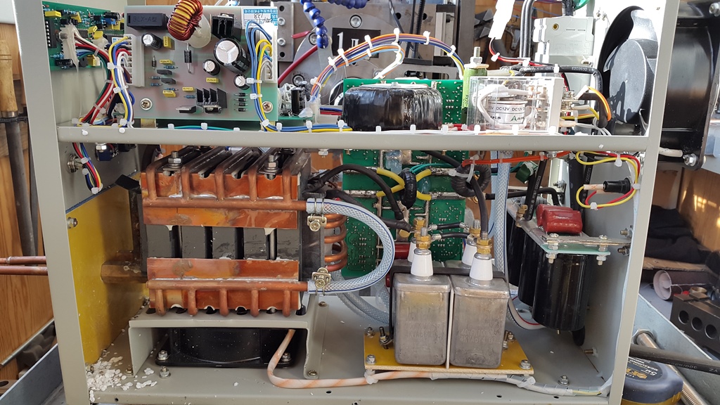

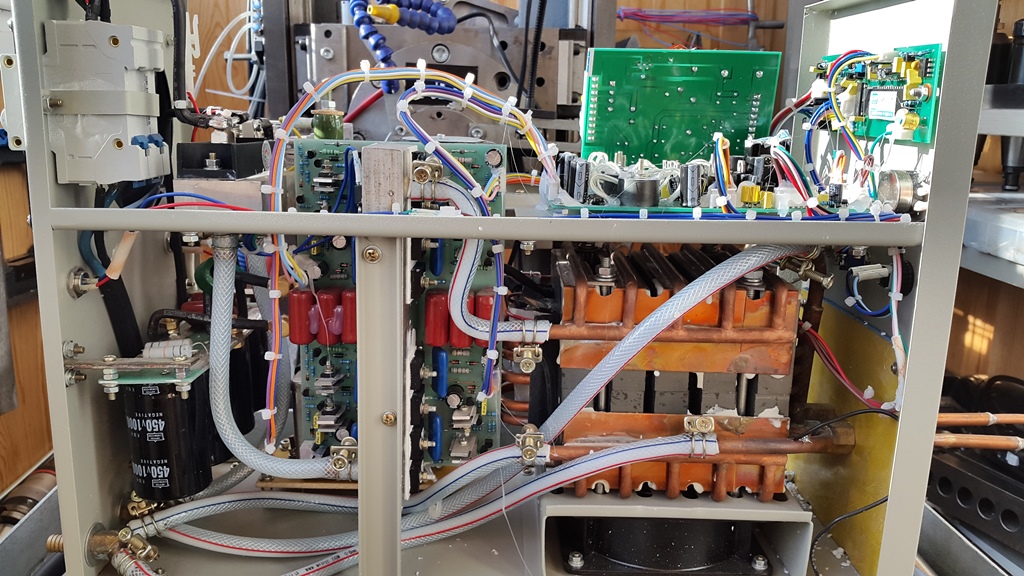

Первым делом после внешнего осмотра я начал установку разбирать , сохранилось-ли что внутри.
Далее фото с коментариями :
Вскрытие &quot;тела&quot; пенопласт везде , как он туда попал щелей веть нет? (10326 просмотров) <a class='original' href='./download/file.php?id=44228&mode=view' target=_blank>Загрузить оригинал (314.87 КБ)</a>
Вскрытие "тела" пенопласт везде , как он туда попал щелей веть нет?

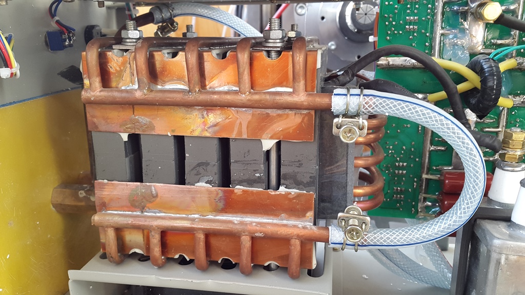

Выходной трансформатор -феритовый  магнитопровод целый (10326 просмотров) <a class='original' href='./download/file.php?id=44229&mode=view' target=_blank>Загрузить оригинал (278.86 КБ)</a>

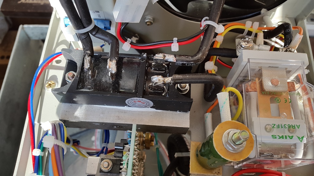

Входной выпрямитель , все серьезно водяное охлождение. (10326 просмотров) <a class='original' href='./download/file.php?id=44230&mode=view' target=_blank>Загрузить оригинал (262.19 КБ)</a>

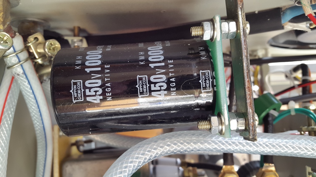

конденсаторы 4Х1000мКф 450в  (600в было-бы не плохо) (10326 просмотров) <a class='original' href='./download/file.php?id=44231&mode=view' target=_blank>Загрузить оригинал (232.41 КБ)</a>

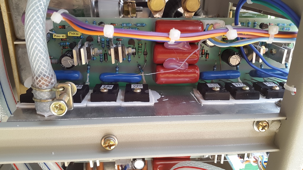

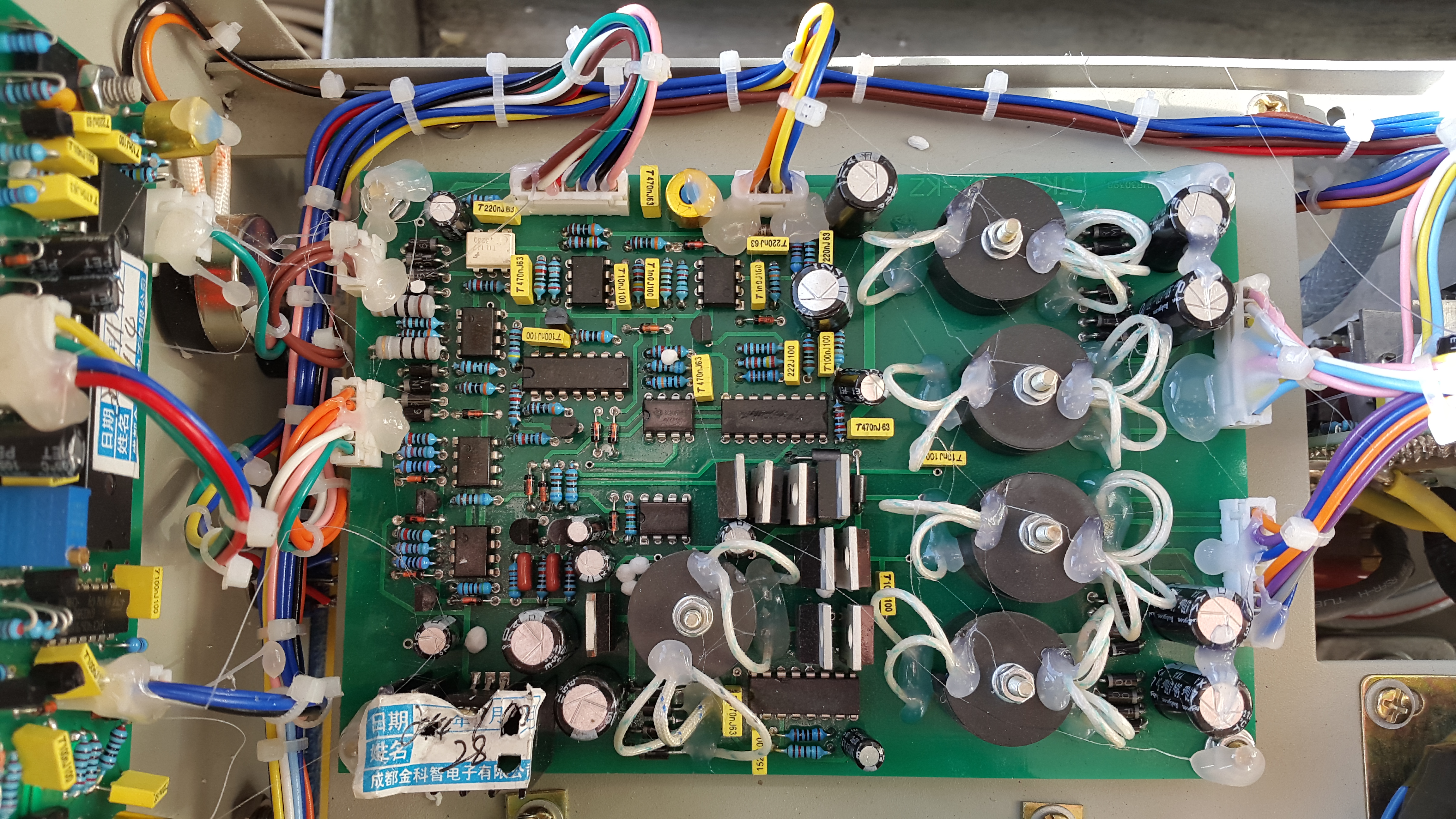

Плата драйверов mosfet транзистором (на половине микросхем наименования затерты) (10326 просмотров) <a class='original' href='./download/file.php?id=44232&mode=view' target=_blank>Загрузить оригинал (4.87 МБ)</a>
Сами транзисторы аш 8шт (по количеству как раз на 10-12кВт) (10326 просмотров) <a class='original' href='./download/file.php?id=44233&mode=view' target=_blank>Загрузить оригинал (268.38 КБ)</a>

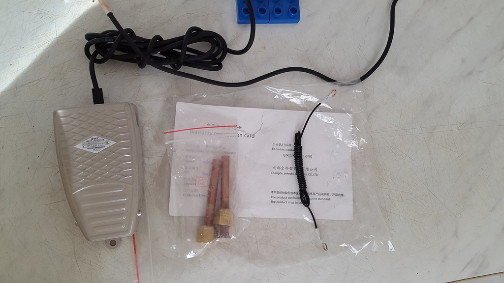

Педаль и зип (запасные фитинги под индуктор если захочится какой другово размера сделать) (10326 просмотров) <a class='original' href='./download/file.php?id=44236&mode=view' target=_blank>Загрузить оригинал (196.29 КБ)</a>

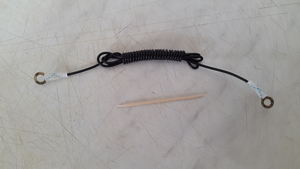

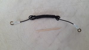

Сделал акцент  - ЭТО провод заземления !!!! (10326 просмотров) <a class='original' href='./download/file.php?id=44237&mode=view' target=_blank>Загрузить оригинал (206.6 КБ)</a>

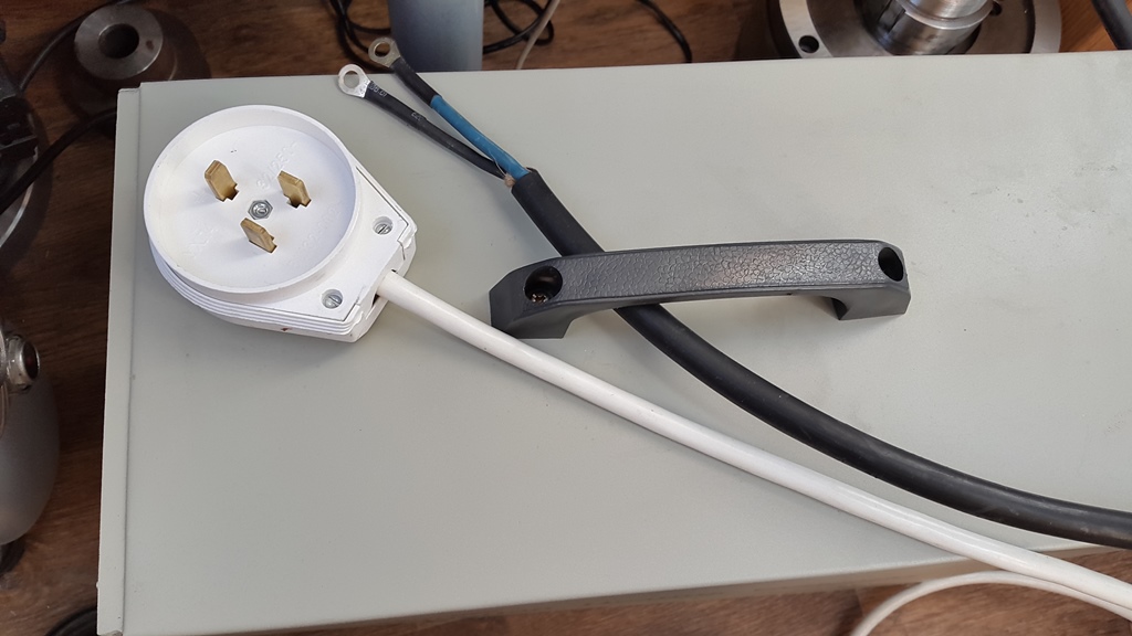

приготовления подключить к розетки эл.плиты все таки до 45 а ток. (10326 просмотров) <a class='original' href='./download/file.php?id=44238&mode=view' target=_blank>Загрузить оригинал (158.03 КБ)</a>

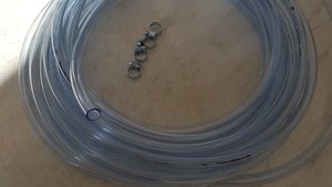

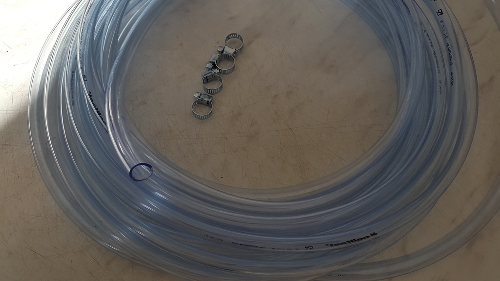

Прикупил шланг в castorama (они должы мне уже приплачивать наверно что то часто я их упоминаю) (10326 просмотров) <a class='original' href='./download/file.php?id=44239&mode=view' target=_blank>Загрузить оригинал (176.41 КБ)</a>

konyshevk писал(а):ток до 45 А
Что берут сомнения что выдержат комплектные провода и сеть 220В. :thinking:

Александр , у меня автомат 60а (на плиту) и провод медь 6кв.мм - выдержит (да я уж проверил секунд 30-40 гонял)
Даешь коллективный разум !
Re: Мини установка ТВЧ (домашняя)
6 квадратов, должны выдержать :)
6мм2 50А, 11 кВт, 220В
6мм2 40А, 26,4 кВт 380В
Вот такие нагрузки держит медный кабель сечением 6мм2

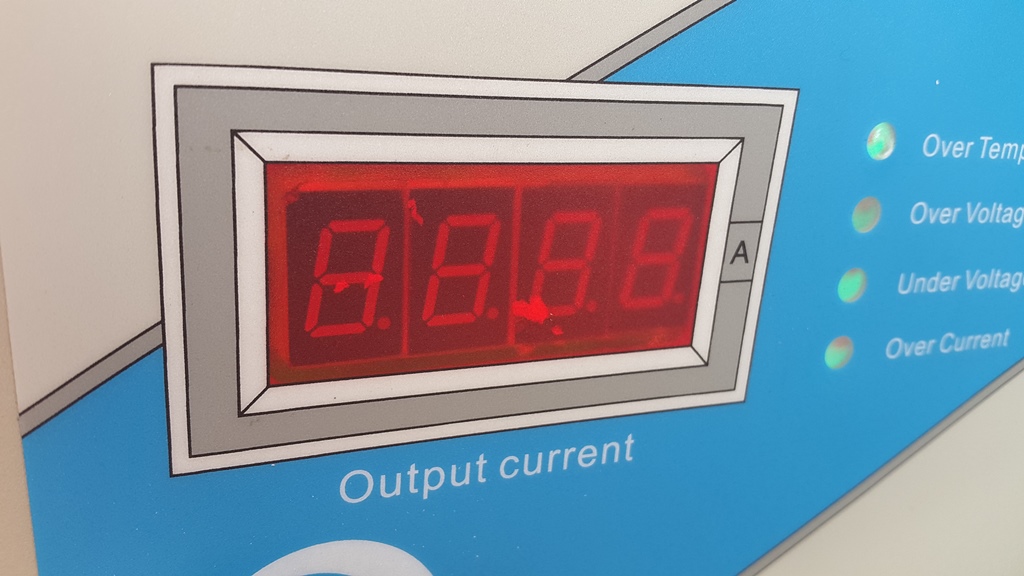

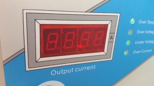

И вопреки всем пророчествам питающий провод даже не теплый :good: (может не 10кВт :thinking: )
Индикация непонятно что показывает :thinking: то-ли мощность , толи ток на выходе
