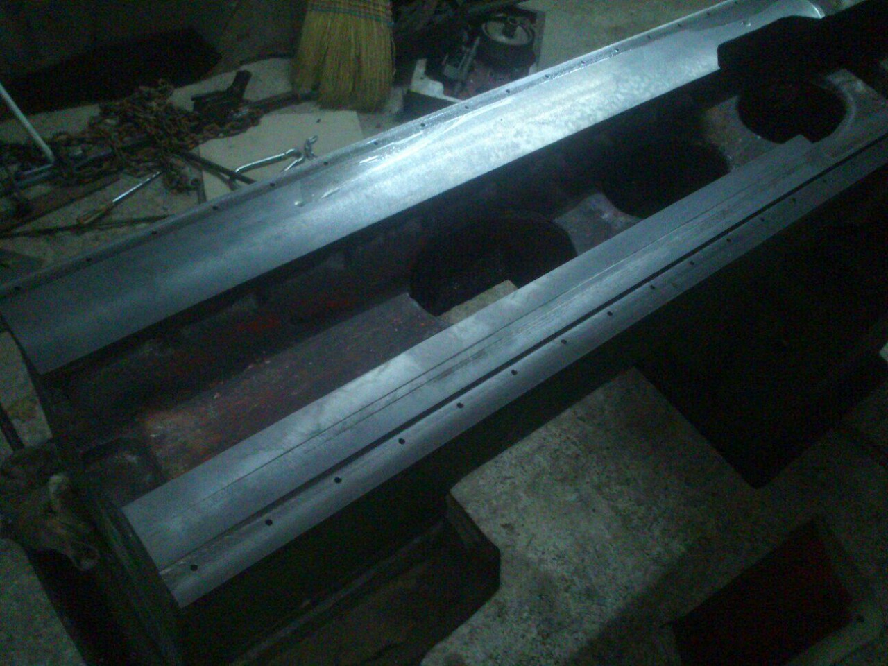

Доброго времени суток уважаемые форумчане! давно читаю ваш форум,решил модернизировать чудо армянского станкостроения 1б61,станок достался по цене металлолома,станина была убитая,по этому было решено делать на рельсовых направляющих,фрезернул плоскость,пазы под направляющие,направляющие hiwin 20мм,

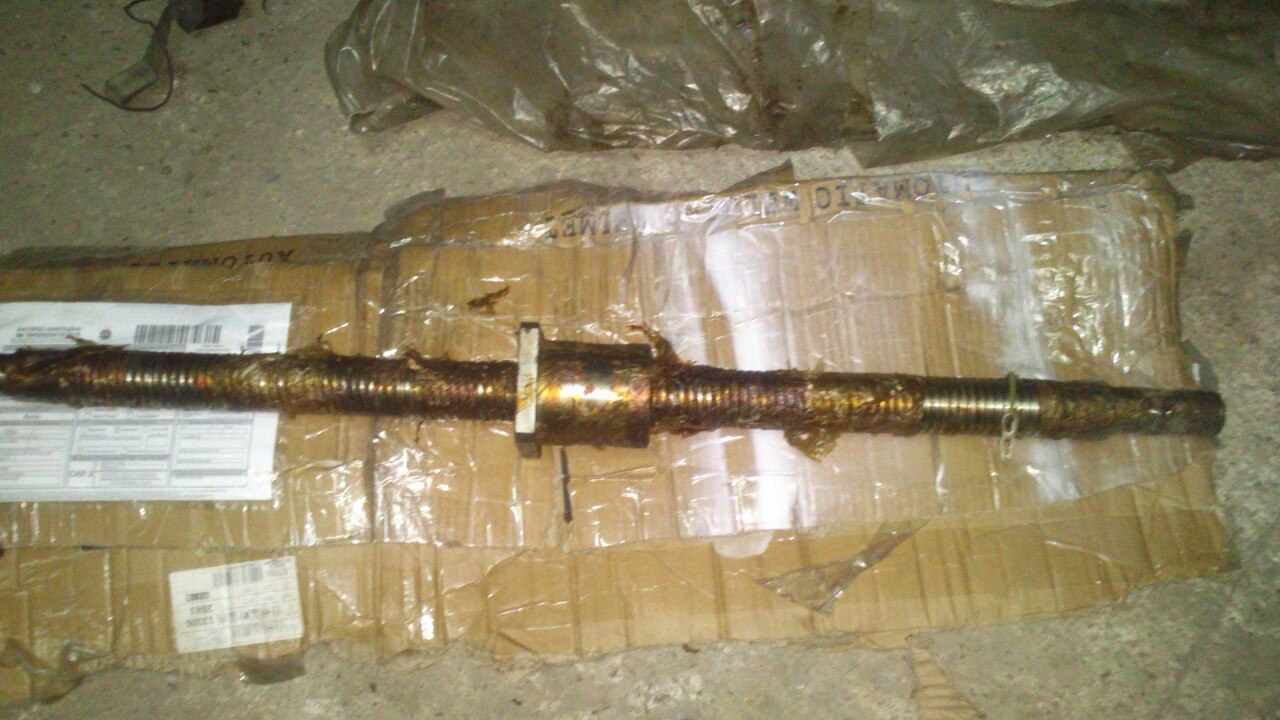

ход будет 600мм,швп диаметр 40мм шаг 6,советского производства,досталась новая недорого
Для суппорта есть кусок листа стали 40 мм.Вот такое железо имеется на данный момент.
