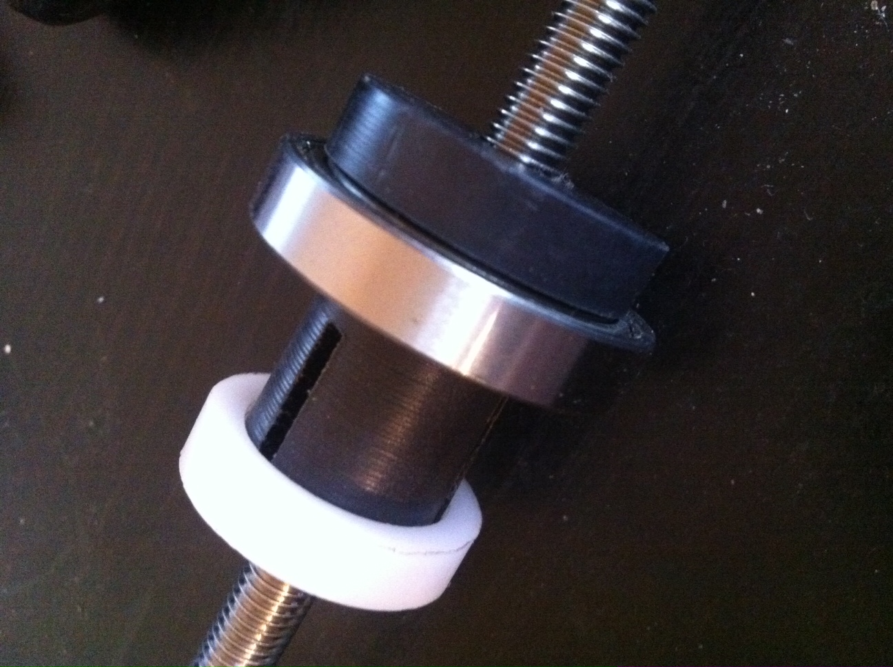

решил малыша скидать 3020.
Вот думаю стоит ли замарачиваться за вращающуюся гайку ?

Я считаю излишество.

Maxekb77, Зачем на таком маленьком расстоянии (300мм) вращающаяся гайка?

Predator, с одной стороны хочется попробовать сделать , а с другой стороны получули я от нее какуюто реальную выгоду

Думаю, что в данном случае - не получишь ;)

Вибрации скорость - не ?
Re: нужен совет.
Обычно гайку ставят, когда ШВП большой длины ибо крутить длиную не вариант, много вибраций, а вот натянуть её хорошо и вращающуюся гайку применить, другое дело. А зачем на 300мм гайка, я в толк никак не возьму :wik:

Predator, Да вот и я в толк не возьму, будут ли какие плюсы на малом.
Re: нужен совет.
Да не будет никаких ) Винт в данном случае крутить проще...

Успел )))) буду на подвижный стол ориентироваться )))
второй вопрос начал подгрызать делать ли трапецию )))

концепт 300*200 классика, только на вращающихся гайках и на втулках капролоновых.

Движки дохлые ))
Re: нужен совет.
Maxekb77 писал(а):Движки дохлые
Проще один движок взять нормальный, чем с гайкой заморачиваться ;)

Да делаю от того что есть, а что там какие заморочки то ?
Re: нужен совет.
Maxekb77 писал(а):Да делаю от того что есть, а что там какие заморочки то ?
Так я не понял, у тебя есть готовая гайка или ты её делать собираешься?

нету, сделаю потихоньку
