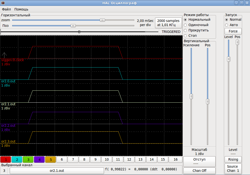

Поставил опыт: простейшая схема: сигнал-генератор, а к нему подключены последовательно несколько элементов-повторителей (в качестве их взяты or2). Элементы тактируются servo-thread для большей наглядности.
loadrt threads  name1=base-thread period1=30000 fp1=0 name3=servo-thread period3=1000000
loadrt siggen
addf siggen.0.update servo-thread
setp siggen.0.frequency 50
loadrt or2 count=4
addf or2.0 servo-thread
addf or2.1 servo-thread
addf or2.2 servo-thread
addf or2.3 servo-thread
setp or2.0.in0 false
setp or2.1.in0 false
setp or2.2.in0 false
setp or2.3.in0 false
net n0 siggen.0.clock or2.0.in1
net n1 or2.0.out or2.1.in1
net n2 or2.1.out or2.2.in1
net n3 or2.2.out or2.3.in1
start
Здесь компоненты or2 соединены в порядке их инициализации командами addf.
Снимок-HAL Осциллограф1.png (3997 просмотров) <a class='original' href='./download/file.php?id=43149&mode=view' target=_blank>Загрузить оригинал (67.49 КБ)</a>
Получается, что в данном случае задержка отсутствует - сигнал на всех выходах изменяется одновременно.
